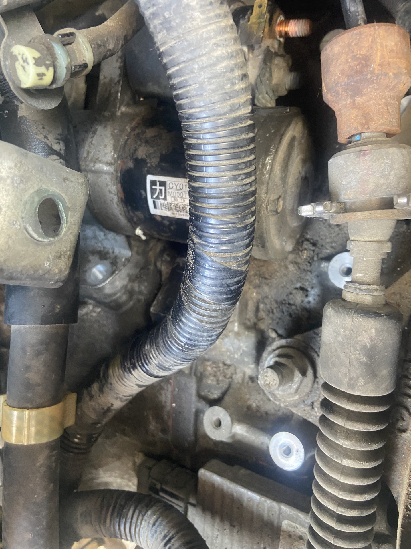

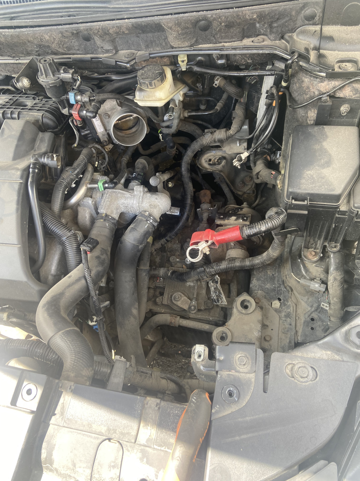

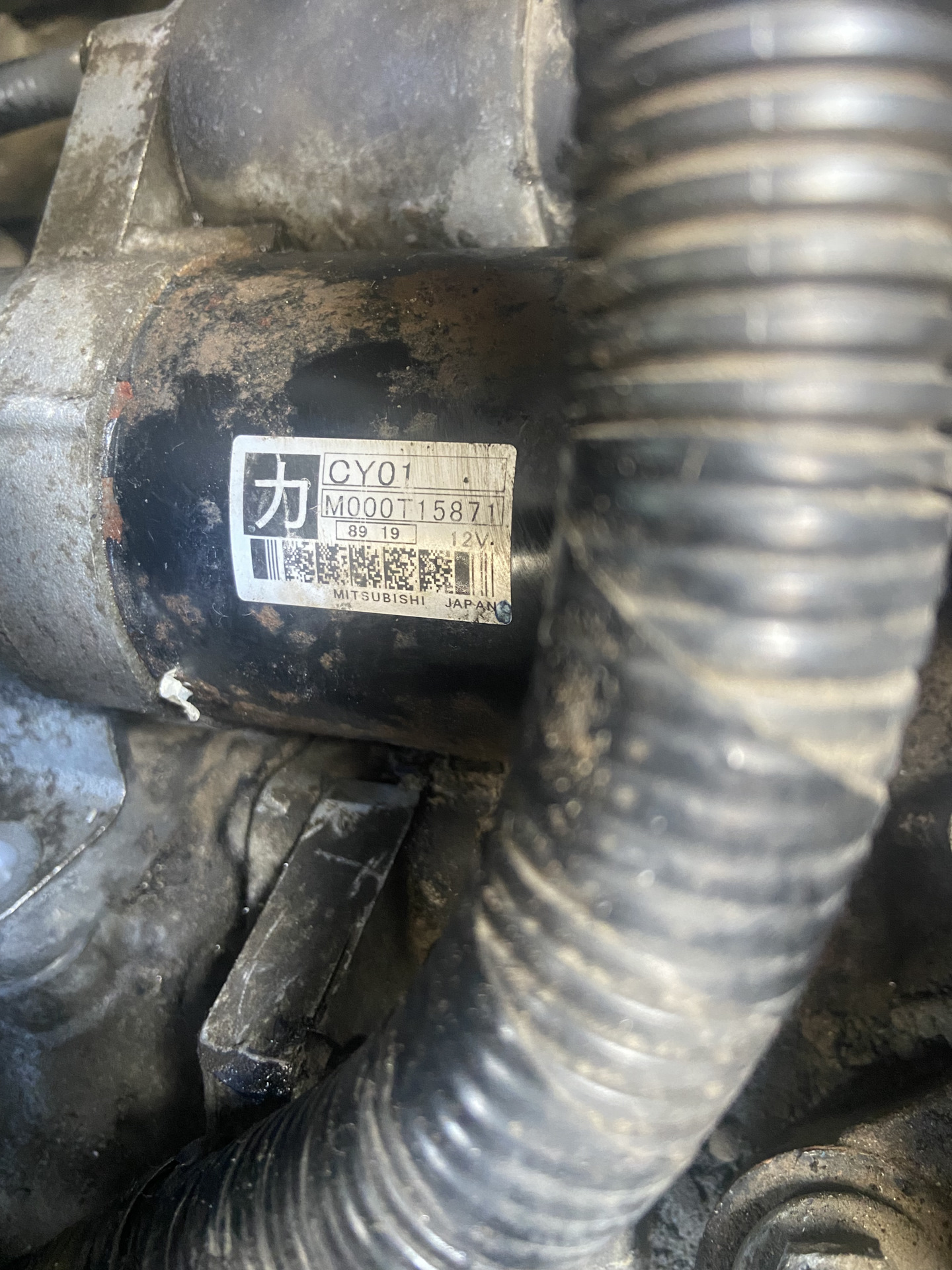

Всем привет . Как из заголовка видно, не обошла и меня проблема со стартером . Начал он подклинивать. По началу расстроился и готовился к замене, но покурив драйв, понял, что проблема не редкая и решил для начала снять, обслужить его. Да, скажу если примерно знать в какую сторону капать, то проблем со снятием не возникнет . У меня заняло это примерно час с учетом того, что помогал в это время другу с его машиной. Короче ключей нужно минимум, головка на 10 с удлинителем и на 14 . Сняв стартер понял, смазки там небыло от слова совсем и от руки он не ходил от слова совсем. Промыл, вымыл все вд- шкой, закинул высокотемпературной средней вязкости смазки и о чудо, он начал буквально от пальца бегать. Установка заняла минут 15-20, плюс смазывал каждый болтик и гаечку( привычка такая) . Ключ на старт и все крутит, все заводит. Теперь супруга довольна и мне плюсик в карму ))) . Всем добра 👋

Снизу не снять?
Не, только сверху . Да там проблем нет, это только кажется, что гемор, на самом деле все просто .
