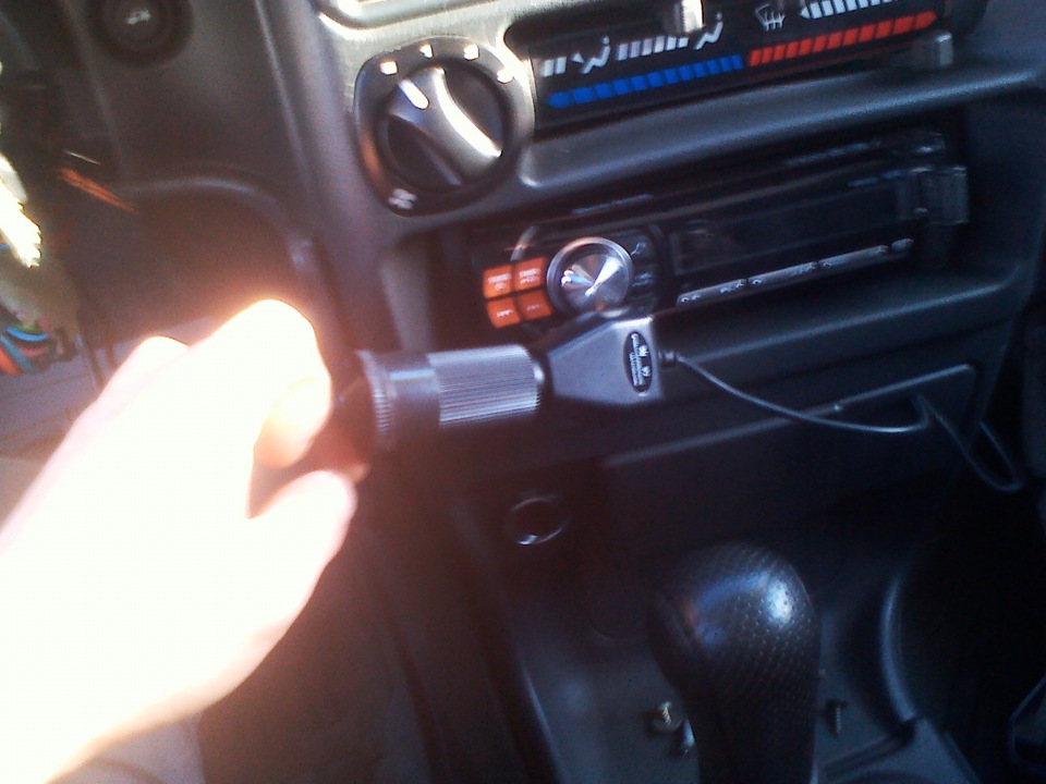

Наверное как и большинство водителей ненавижу когда в салоне висят провода, так что провод сразу уходит под потолок и тянется под панель.
Подключал регистратор через вот такой девайс:
Плюс был взят от замка зажигания так чтобы регистратор включался при включении и выключался при выключении зажигания (тавтология какая то :D ) очень удобно и прикуриватель свободен…

а что за коннектор?
если честно даже на глаза такие не попадались…
Если честно то сам хз))))) Нашел в гараже) решил использовать в работе)))

Можешь подробнее описать/скинуть фотки подключения к замку?
Тоже так сделать хочу ))
Там ничего сложного. На замке ищешь провод на котором появляется питание при повороте ключа. у меня это синий провод (на фото выше видно) вот к нему и подключаешь плюс от регистратора. а мину на корпус. Вот и все)
