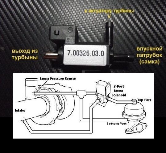

Народ, нужна помощь знающих людей. Имеется 3-хпортовый соленоид пирбург. Есть схема подключения на стоковую турбу. Поставил внешние гейты. Начал искать схему подключения. Нашёл. Но она разница с предыдущей схемой. Какая из схем правильная? И как проверить правильность подключения?

У меня напрямую подключено, как первая фото, без всяких тройников, как на второй. То есть одна трубка на актуатор, вторая трубка на корпус холодной и третья на выброс, в коллектор. Ездит збс. Даже пшикать как то умудряется на сбросе при стоковом байпасе🤭

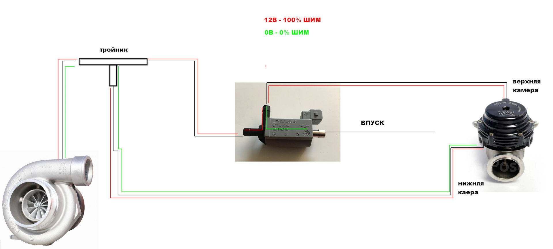

Вот. Со штатным актуатором, 1 схема, а с внешними гейтами вторая
Вторая схема рабочая
По ней переполключил
Далал по этому
И у меня стоит по этой схеме. Но 2 схема меня смутила
