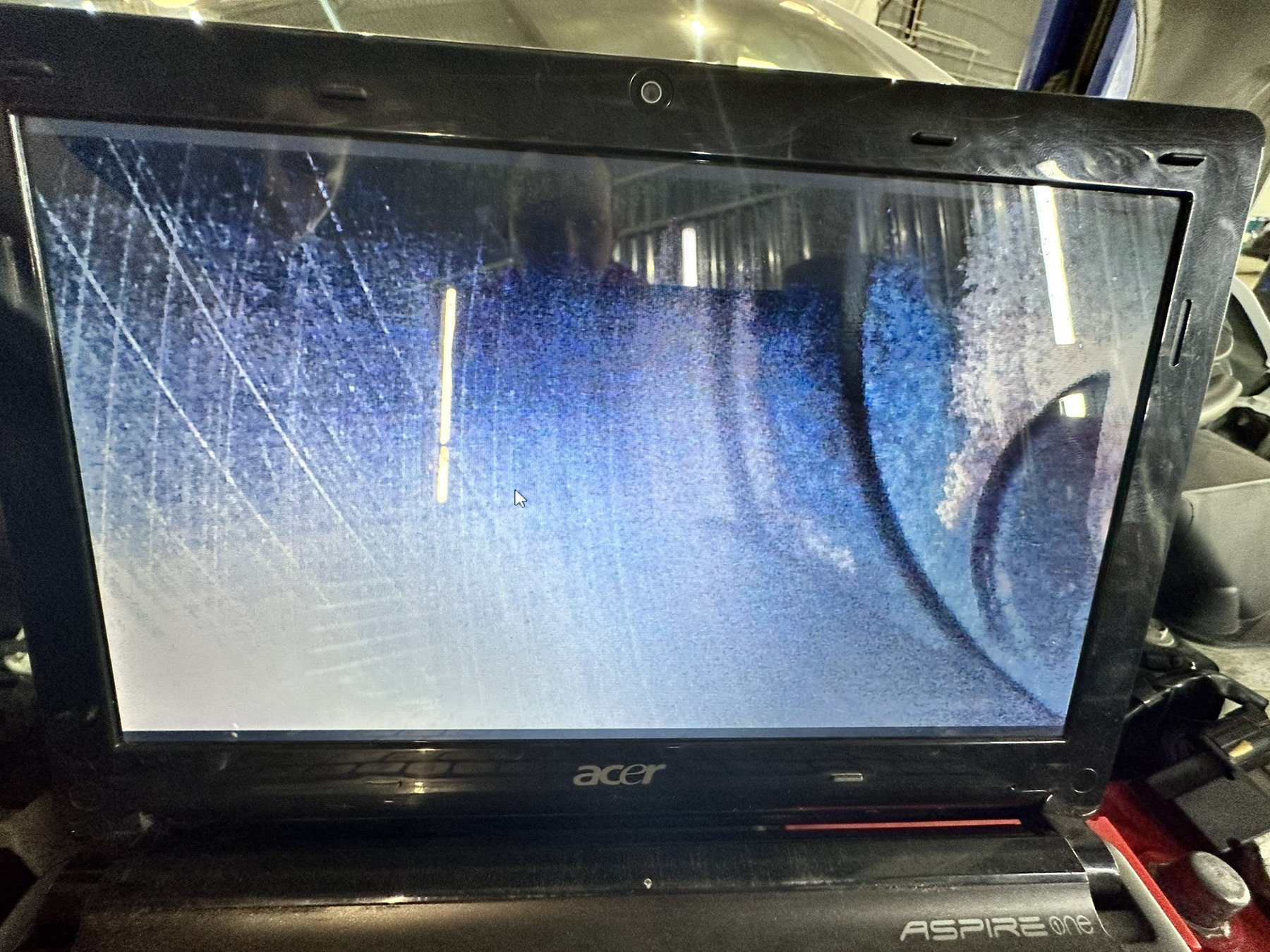

Посмотрели эндоскопом цилиндры. Знаю, что каталик был выбит, но когда и на каком пробеге остается неизвестным.
По камере особо понятно только примерно- я в этом не спец. Небольшие задиры в первом цилиндре.
Со слов мастера ничего критичного, главное, менять почаще масло. По 2-4 цилиндрам замечаний не было.
Если кто разберется в этих фотках прошу прокомментировать.

Цилиндры идеальные. Байки о катализаторе не правда.
Ну по первому то натертости и по краю поршня нагар
Для алюминиевого блока такие на натертости норма. Были бы задиры, другой разговор. На счет нагар, если бы жрало масло, то по краям было бы вымыто. А тут обычный нагар, видимо машина в основном по городу ездила
