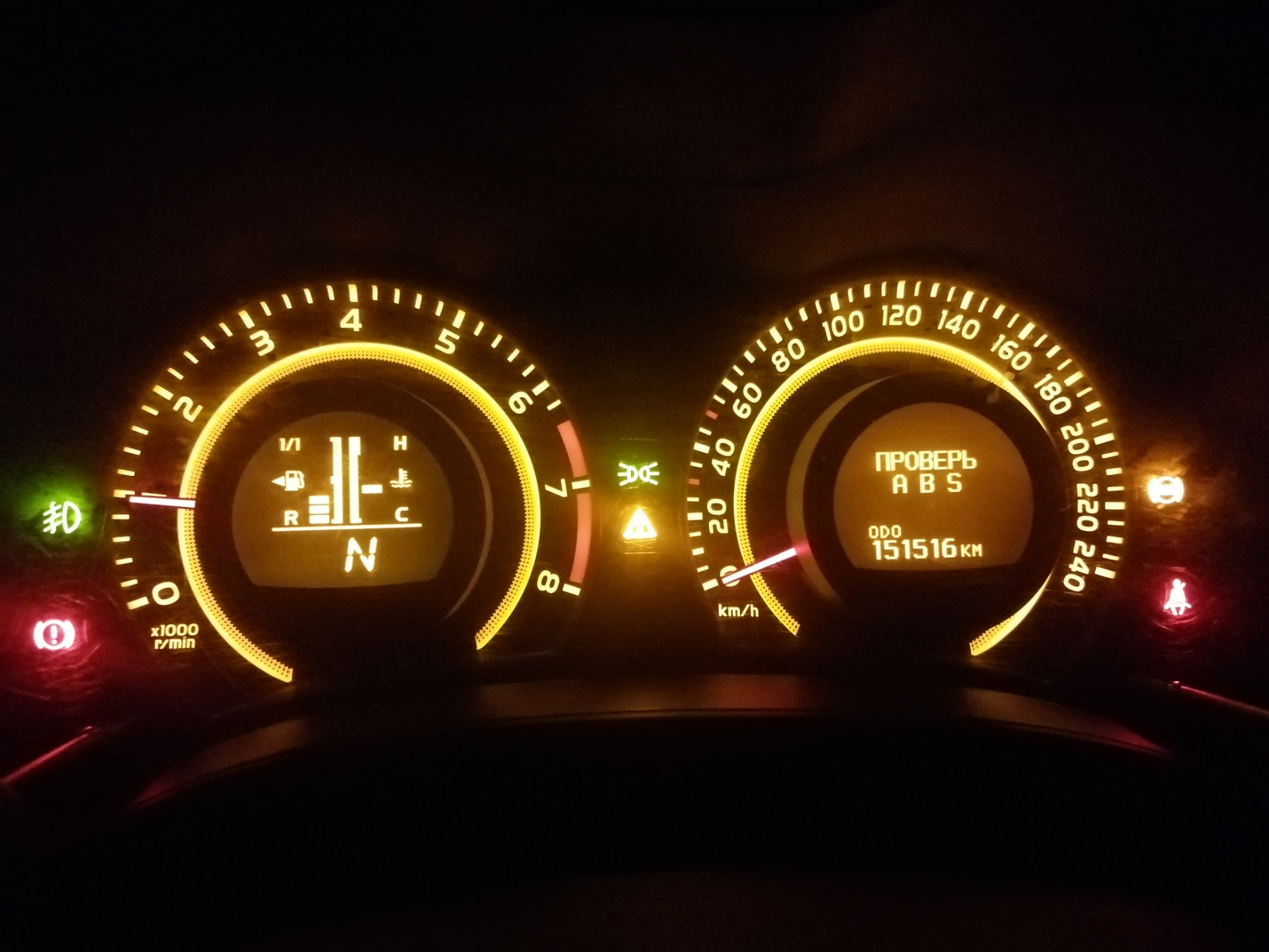

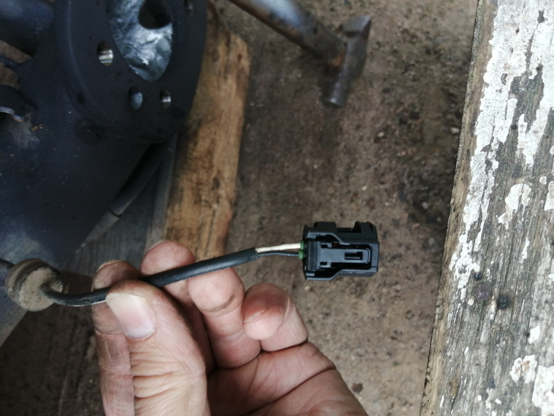

Всем привет. Вобщем история такая, в декабре 2021 года у меня перестала работать abs, на панели приборов загорелась ошибка, стала постоянно высвечивается надпись, "проверь тормоза, проверь abs". Потом снова заработала, потом опять перестала.

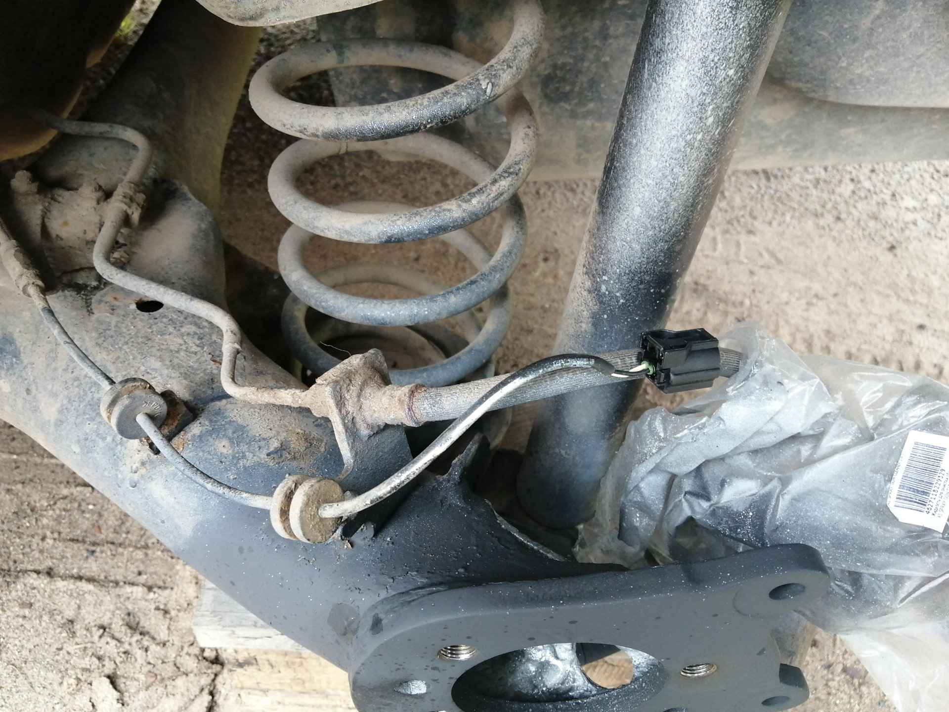

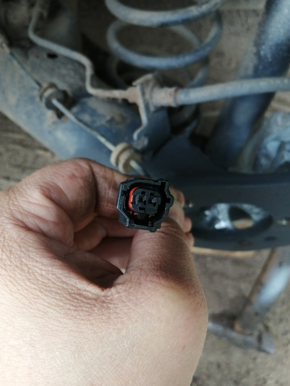

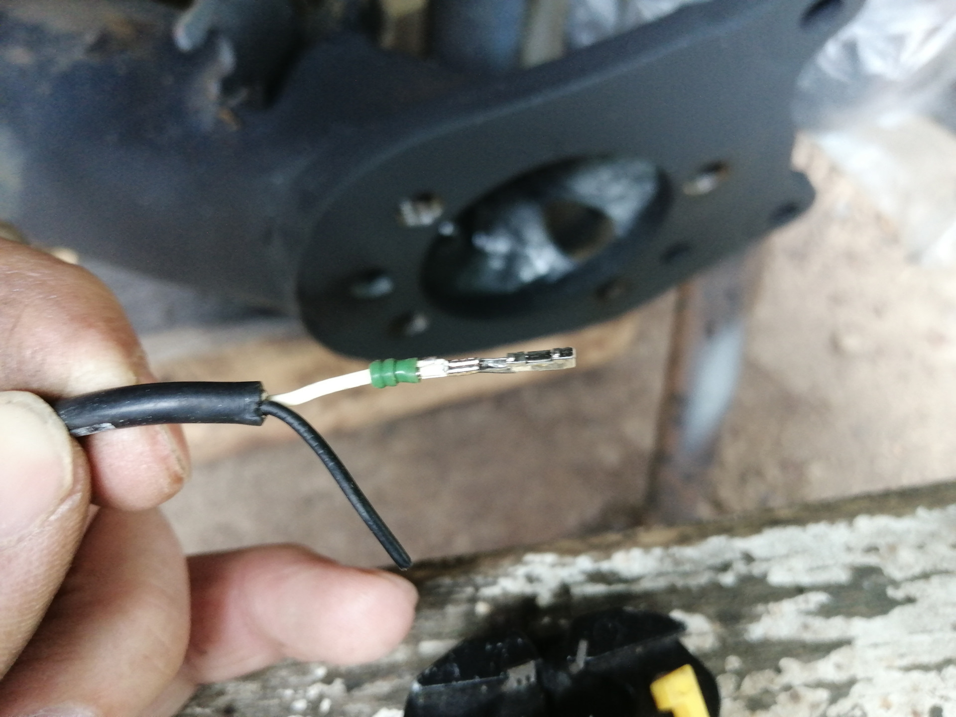

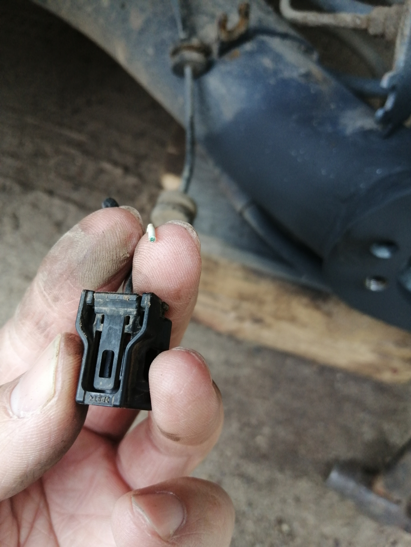

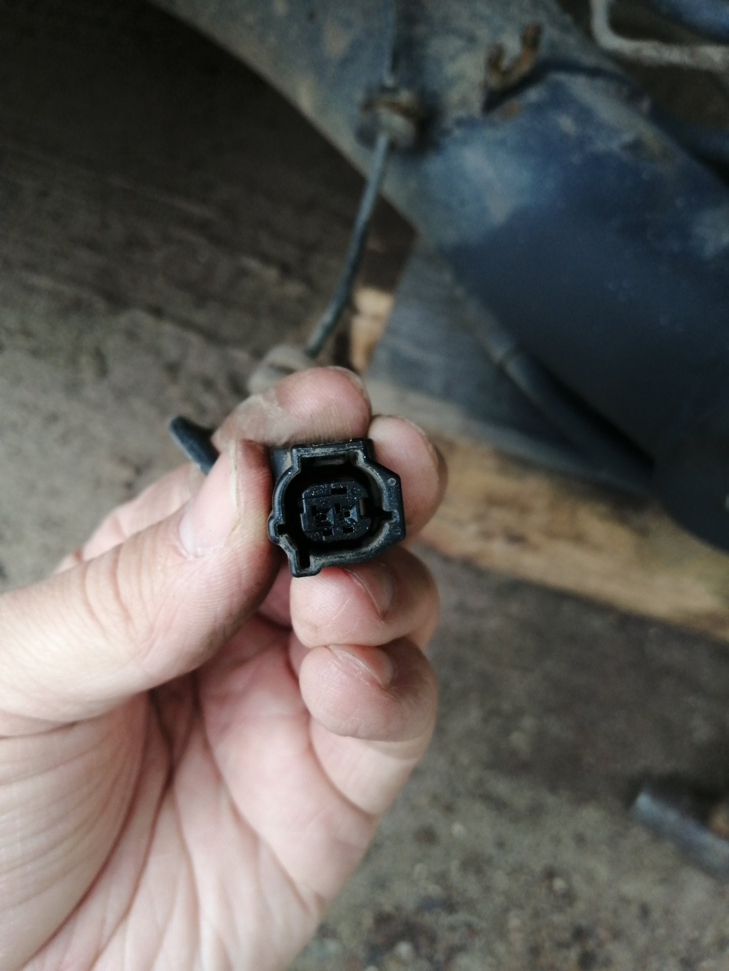

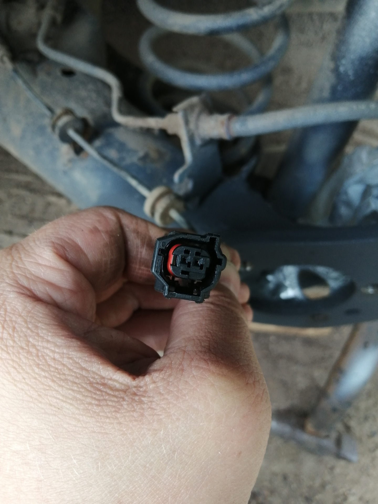

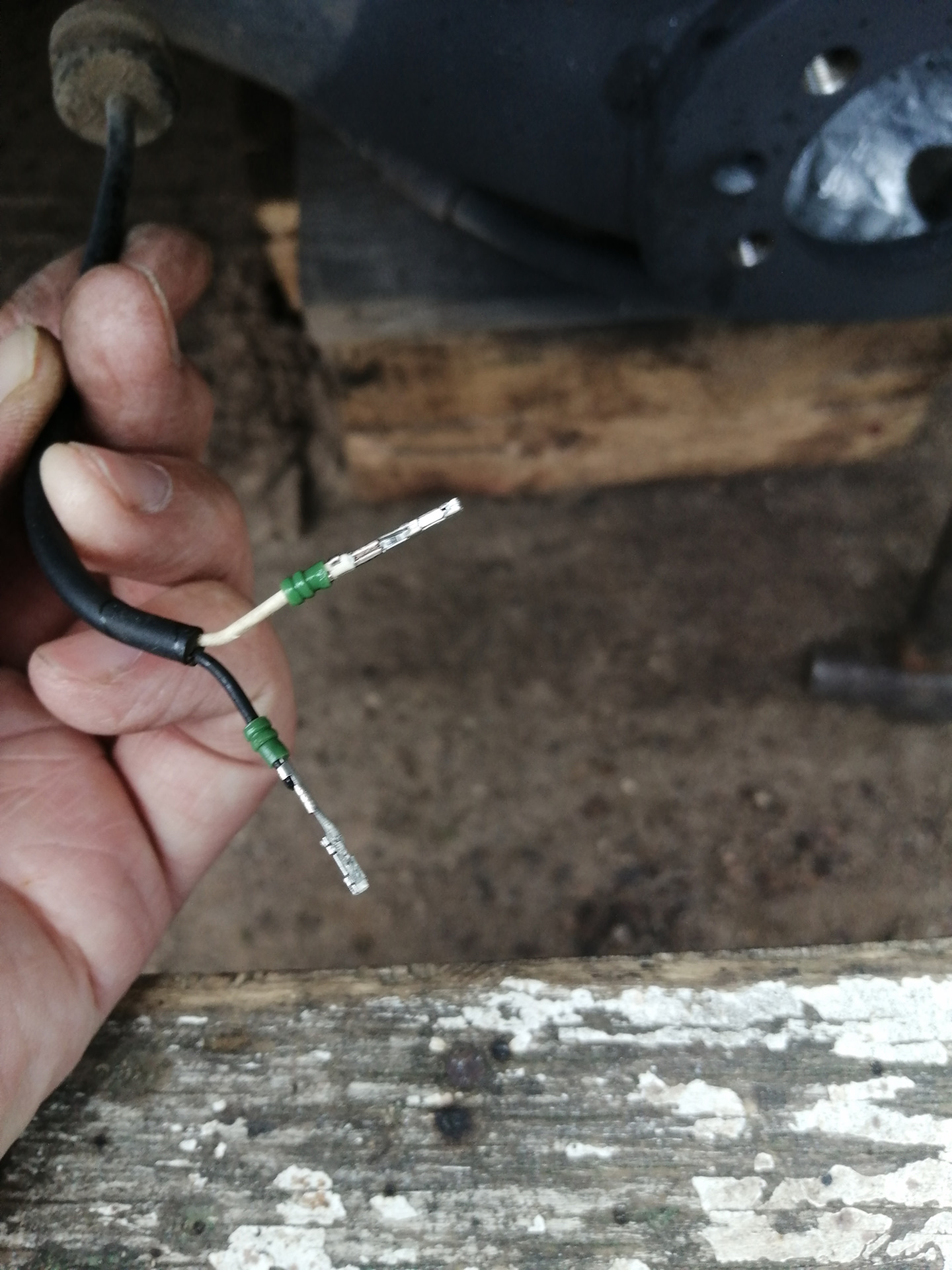

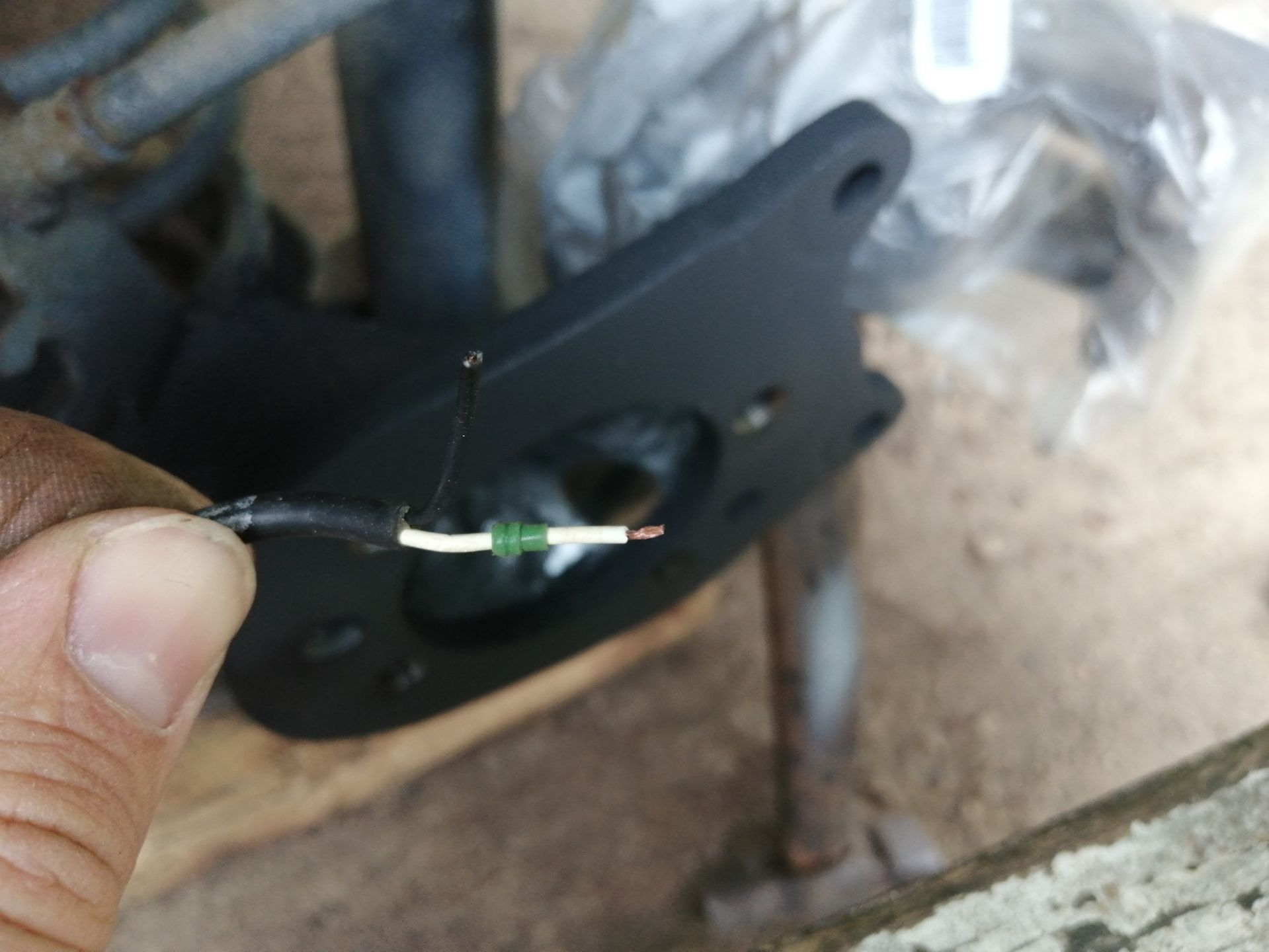

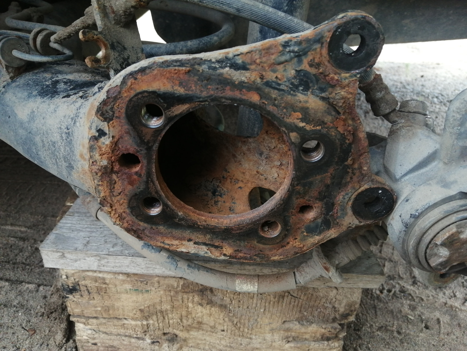

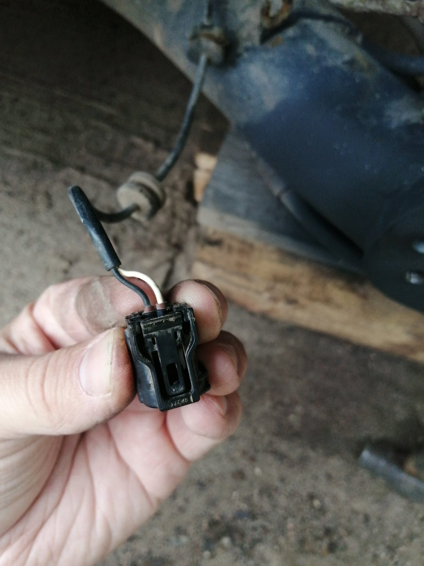

Стал считывать ошибки, их было две, обе по задним датчиками abs- C0210 (Датчик частоты вращения колеса (заднего правого) — неисправность в цепии) и С0215 (Датчик частоты вращения колеса (заднего левого) — неисправность в цепи). Снял задние колеса, отсоединил разъёмы abs с датчиков, контакты были все зазеленевшие, думал сейчас все почищу, но при осмотре было выявлено, что на левом датчике отгнил один контакт и остался в разъёме, а на правом разъёме abs от пина отгнил провод (спокойно вытаскивался из разъёма).

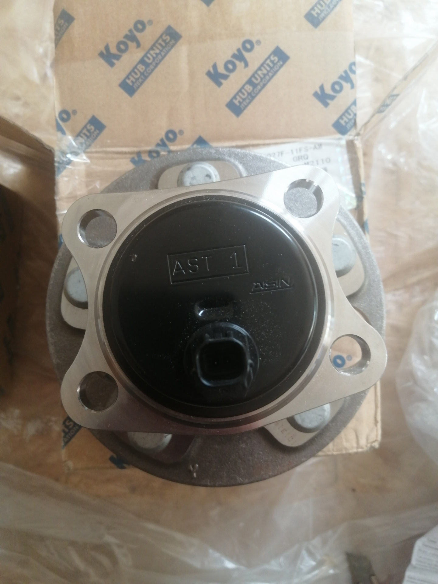

Так как сами задние ступицы были на тот момент не приговорены, с ними было все в порядке, менять их из-за датчиков не хотелось, было решено купить только оба датчика abs и разъёмы к ним, что и было сделано, все заказал на алиэкспресс,

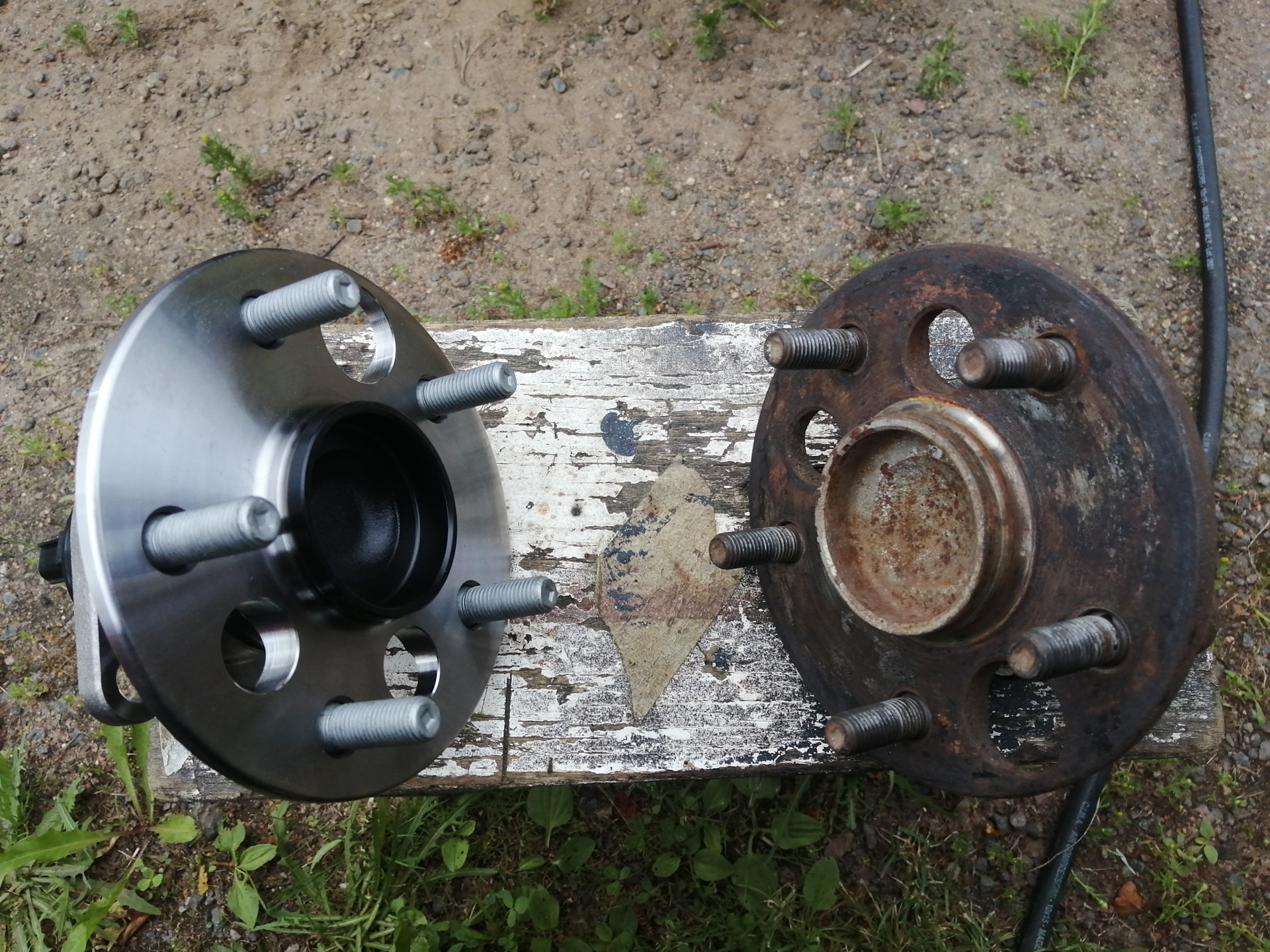

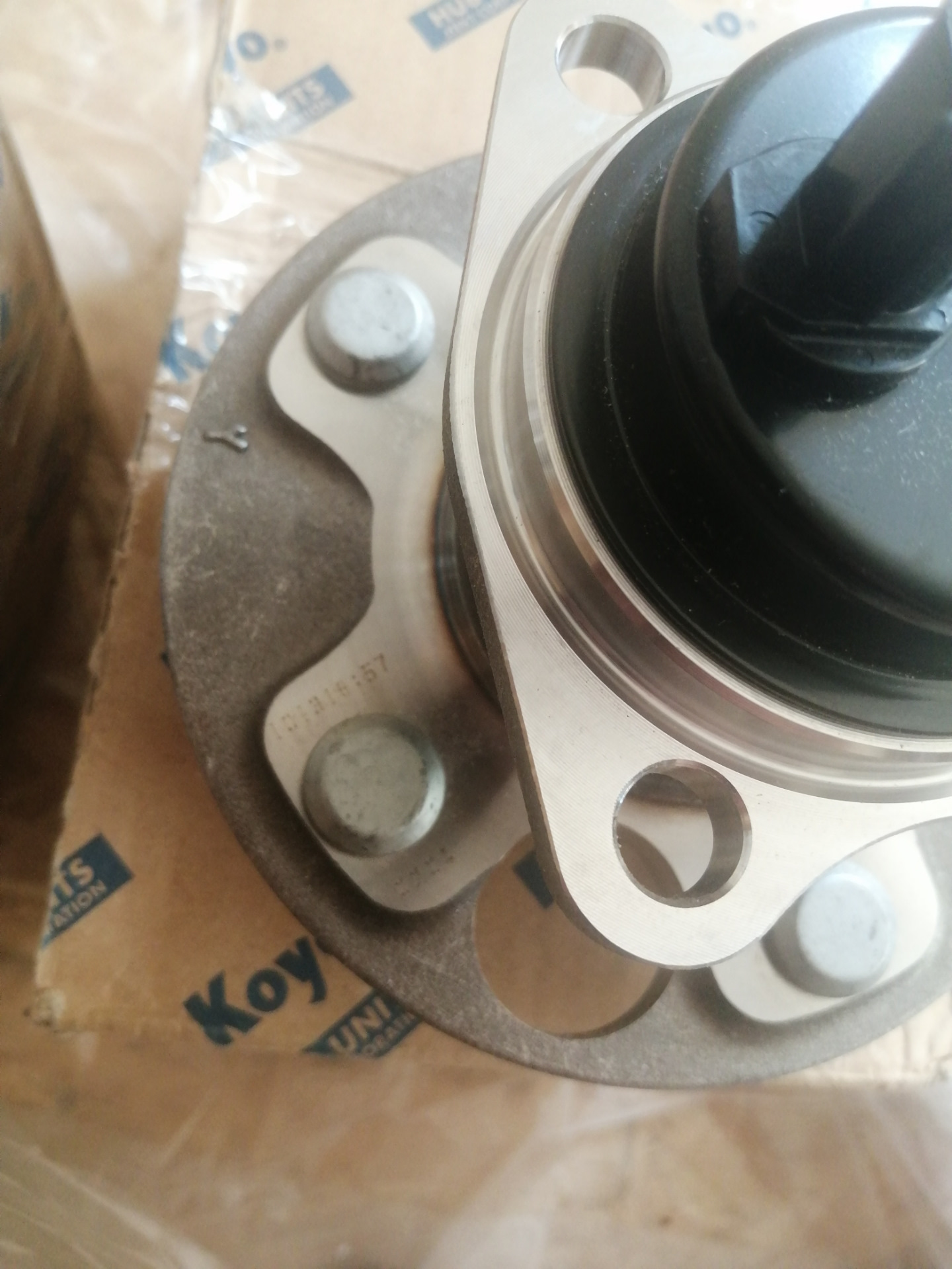

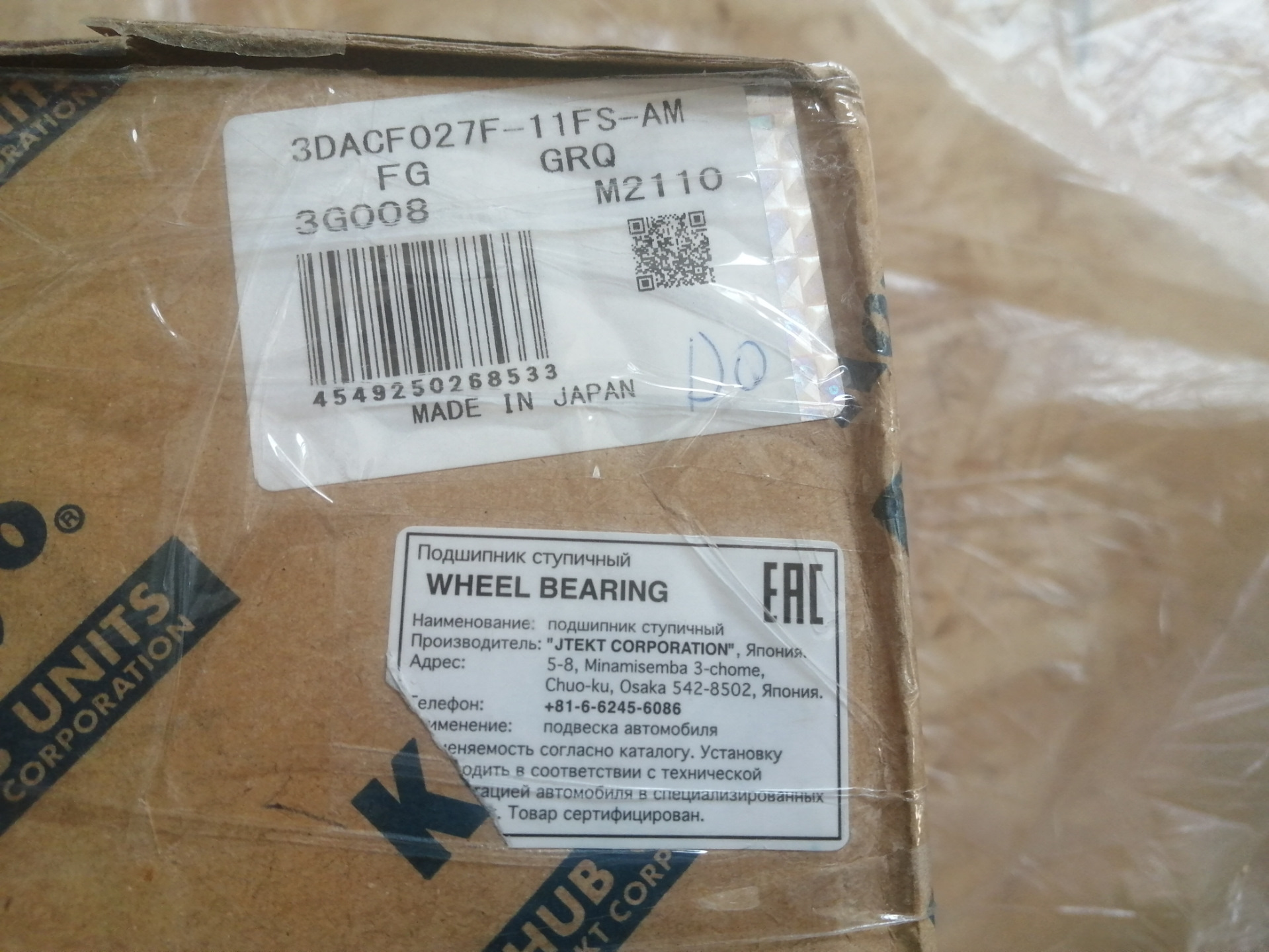

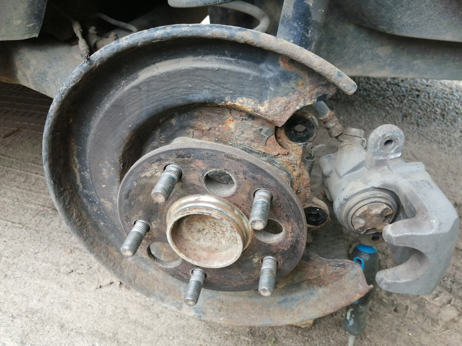

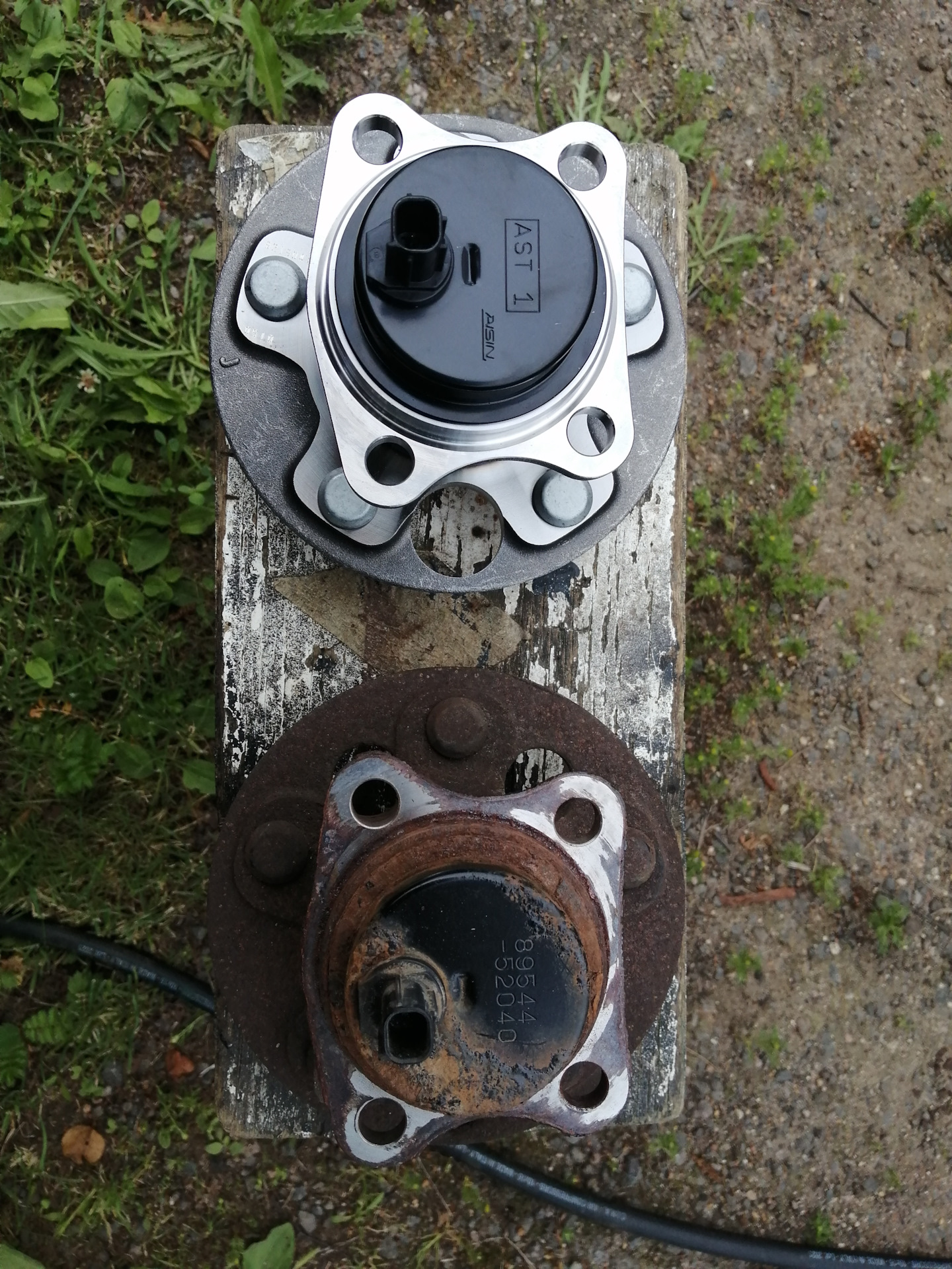

но до замены так руки и не дошли, пороездил с этой проблемой до июля 2023 года без abs. В апреле 2023 года после перехода с зимней резины на летнюю, стал замечать появление постороннего шума с задней части авто, который с каждым разом усиливался (появился гул), который исходил больше с левой стороны, но и справой тоже был слышен. При поднятии авто были приговорены обе ступицы. Менять теперь только датчики abs, которые ждали своей замены, но так и не дождались, уже не имело смысла, пригодились только разъёмы abs.

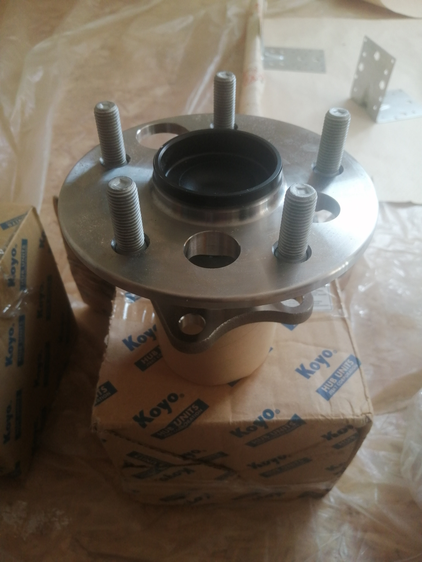

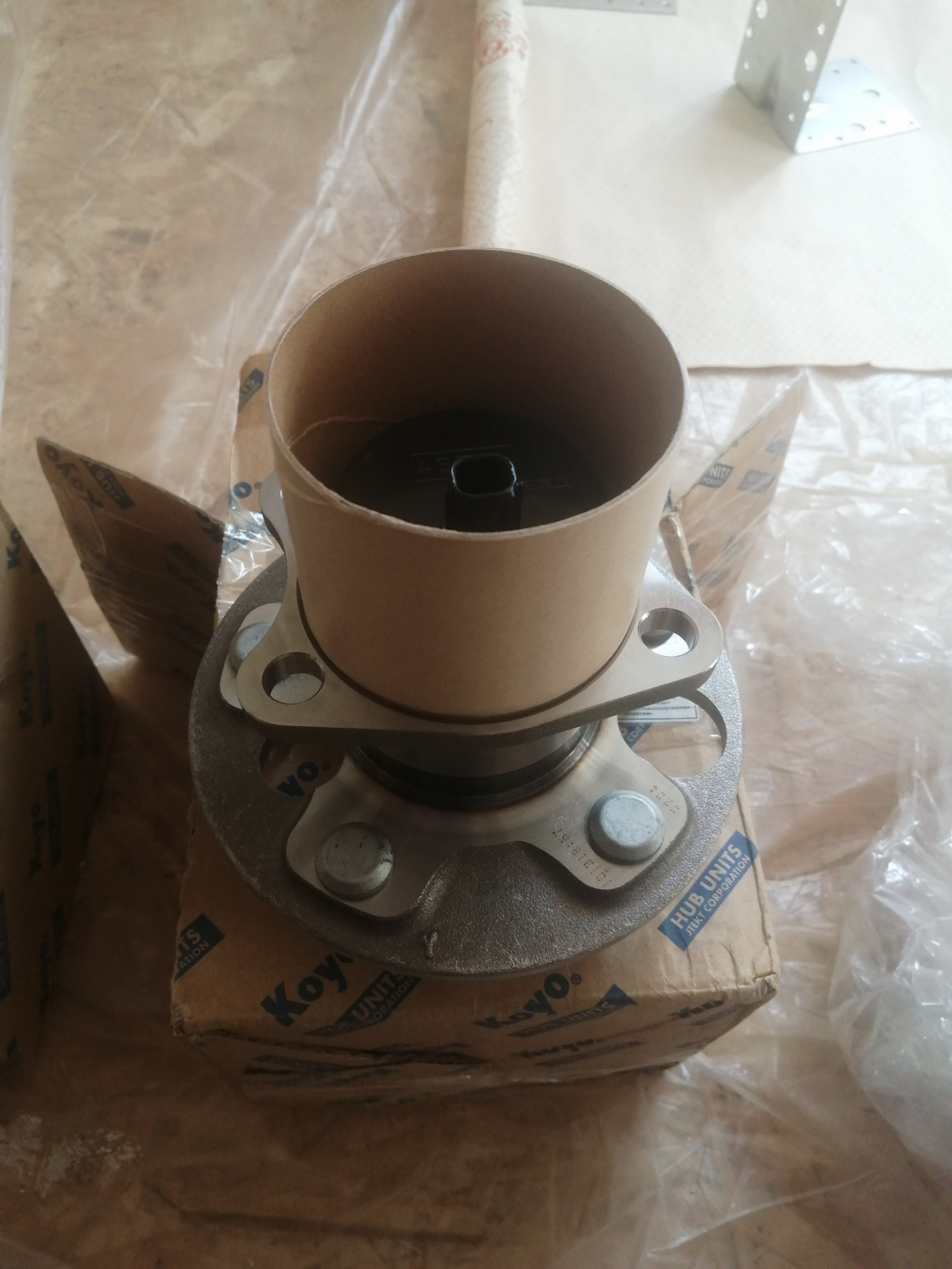

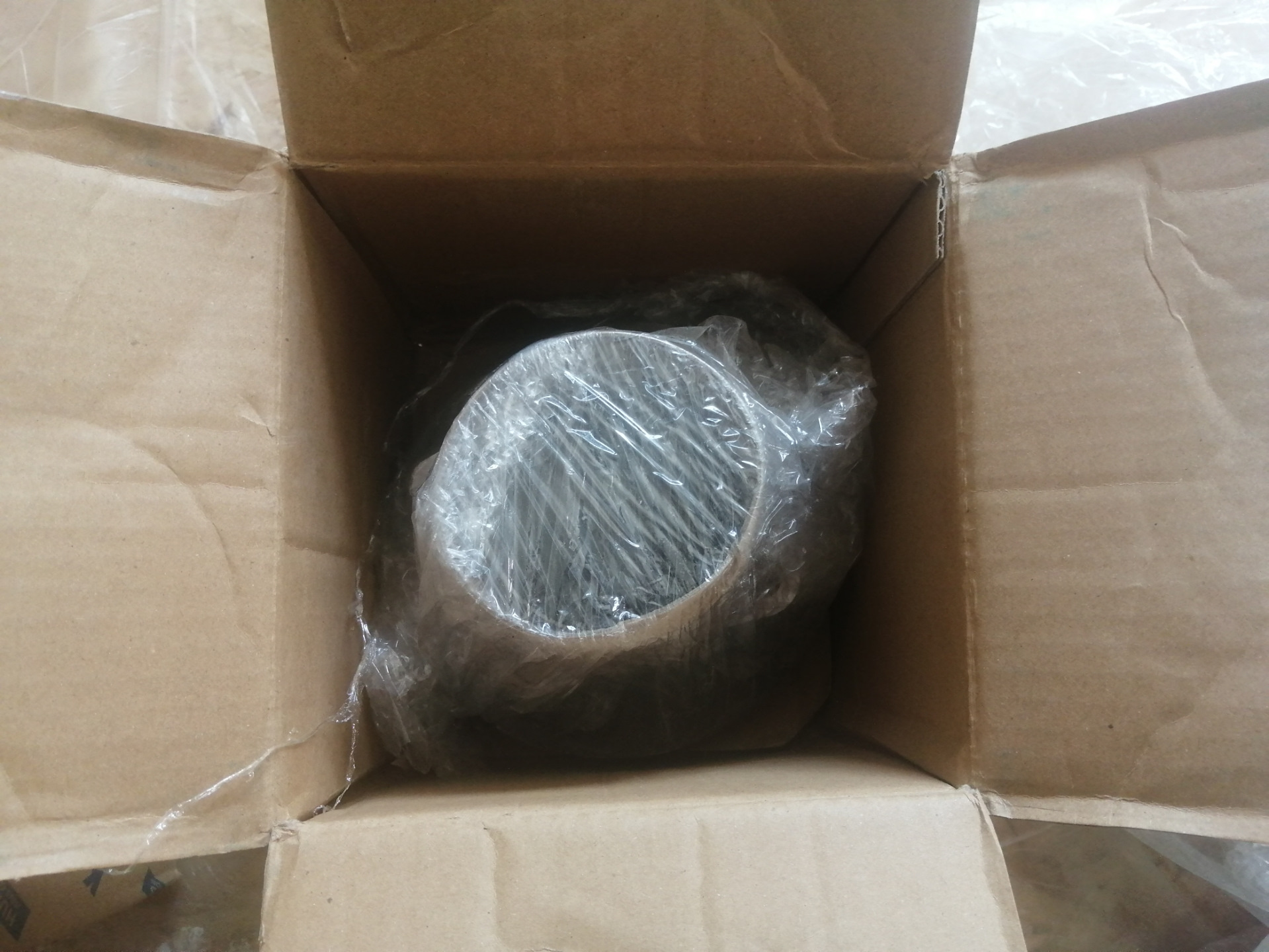

У Антона Минина были заказаны обе задние ступицы — Koyo. Спасибо ему огромное…

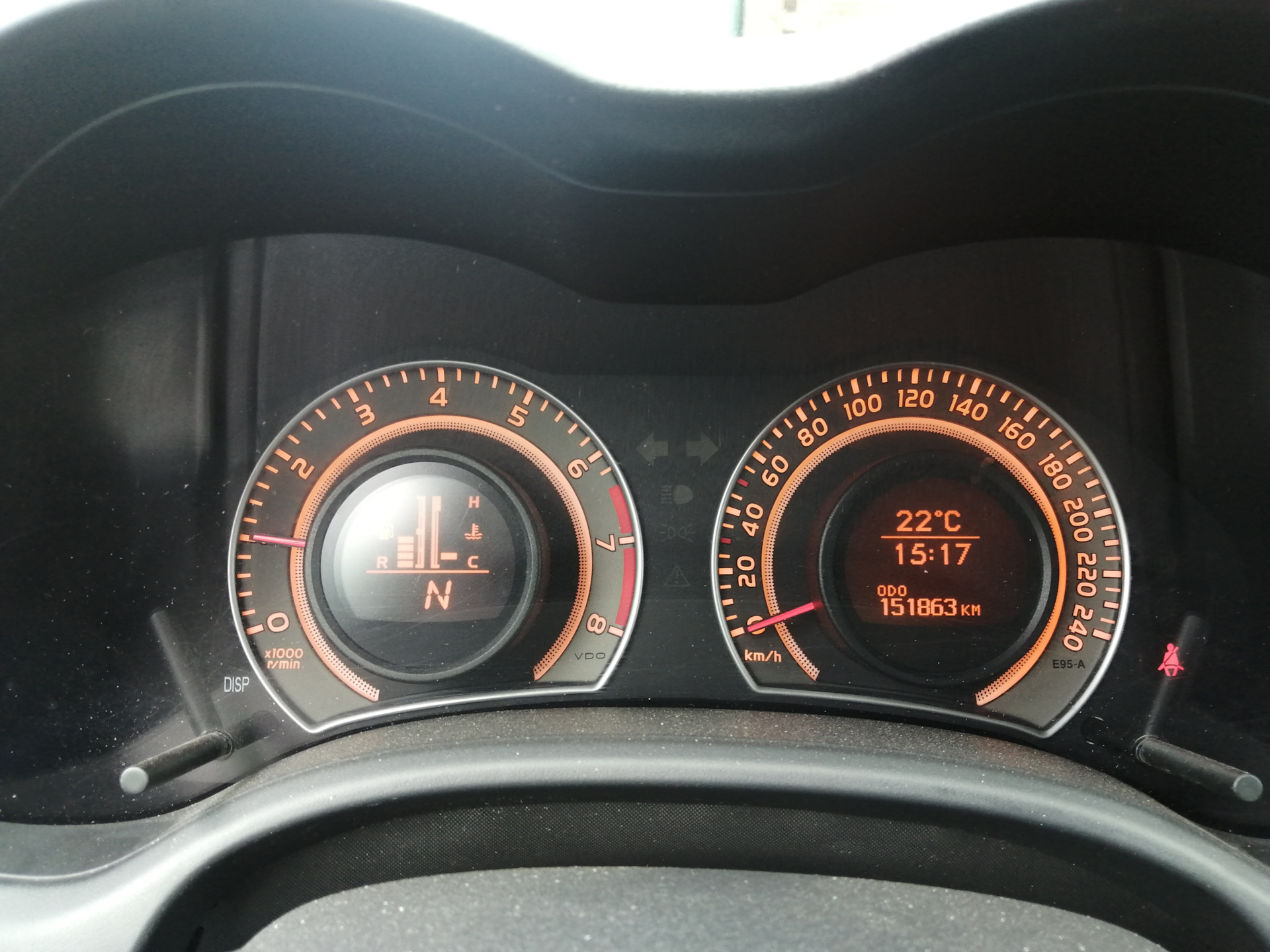

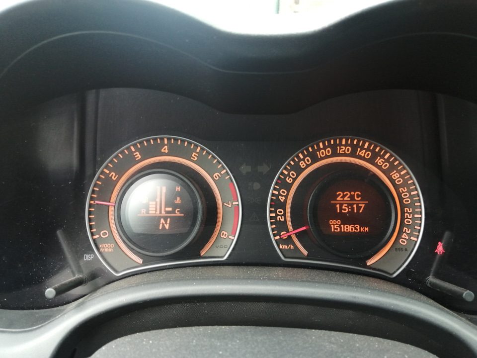

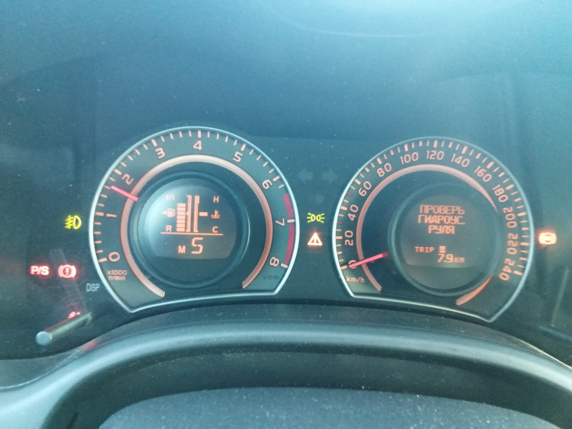

Вобщем как говорится больше не было печали как в мае 2023 года при движении по неровной дороге с выбоинами, стала выскакивать ошибка по гуру (высвятилась надпись проверь гидроусилитель руля), хотя он продолжал работать, стрелка спидометра падала на 0, то снова поднималась, загорелась шестеренка и коробка перестала переключать передачи, даже в ручном режиме, то есть если я ехал на пятой то она на пятой и остаётся, вниз не переключает даже в ручном режиме, только на нейтраль можешь скинуть, на следующих неровностях дороги ошибка по гуру может пропасть, спидометр заработать, а вот коробка начинала работать только после остановки или повторного запуска авто.
При считывании ошибок трансмиссии была
выявлена ошибка Р0500 по датчику скорости, но датчика скорости у нас я так понимаю нет, скорость авто берётся с датчиков АБС, поэтому я очень надеюсь, что при восстановлении работы АБС эта ошибка уйдёт. Эта проблема возникла только вот с мая, до этого после отказа абс такого чуда с авто не происходило, возможно ещё что-то с передними датчиками или проводами, что на кочках теряется связь с передними датчиками, хотя по ним ошибок нет. По ровной дороге все хорошо, только по нервной с выбоинами вылезает такая проблема. Может кто решал уже такую проблему? Напишите, так как нет уверенности, что после замены задних ступиц она снова не возникнет. Просто не знаю куда копать.

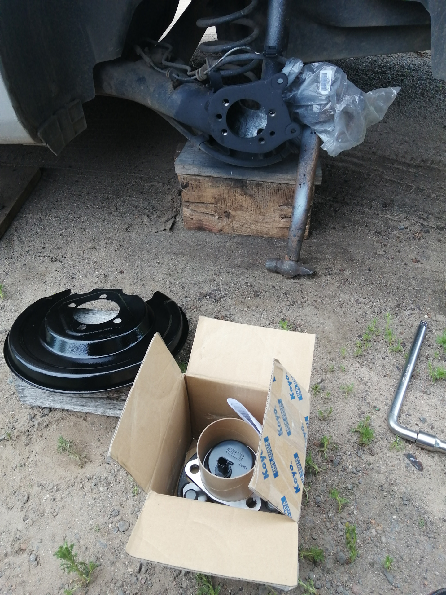

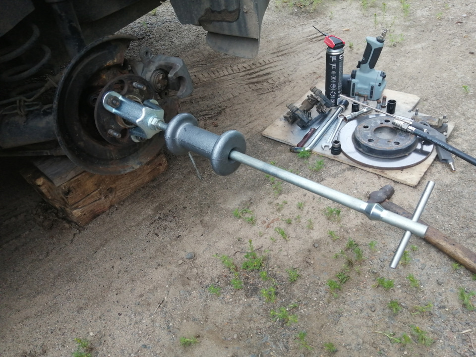

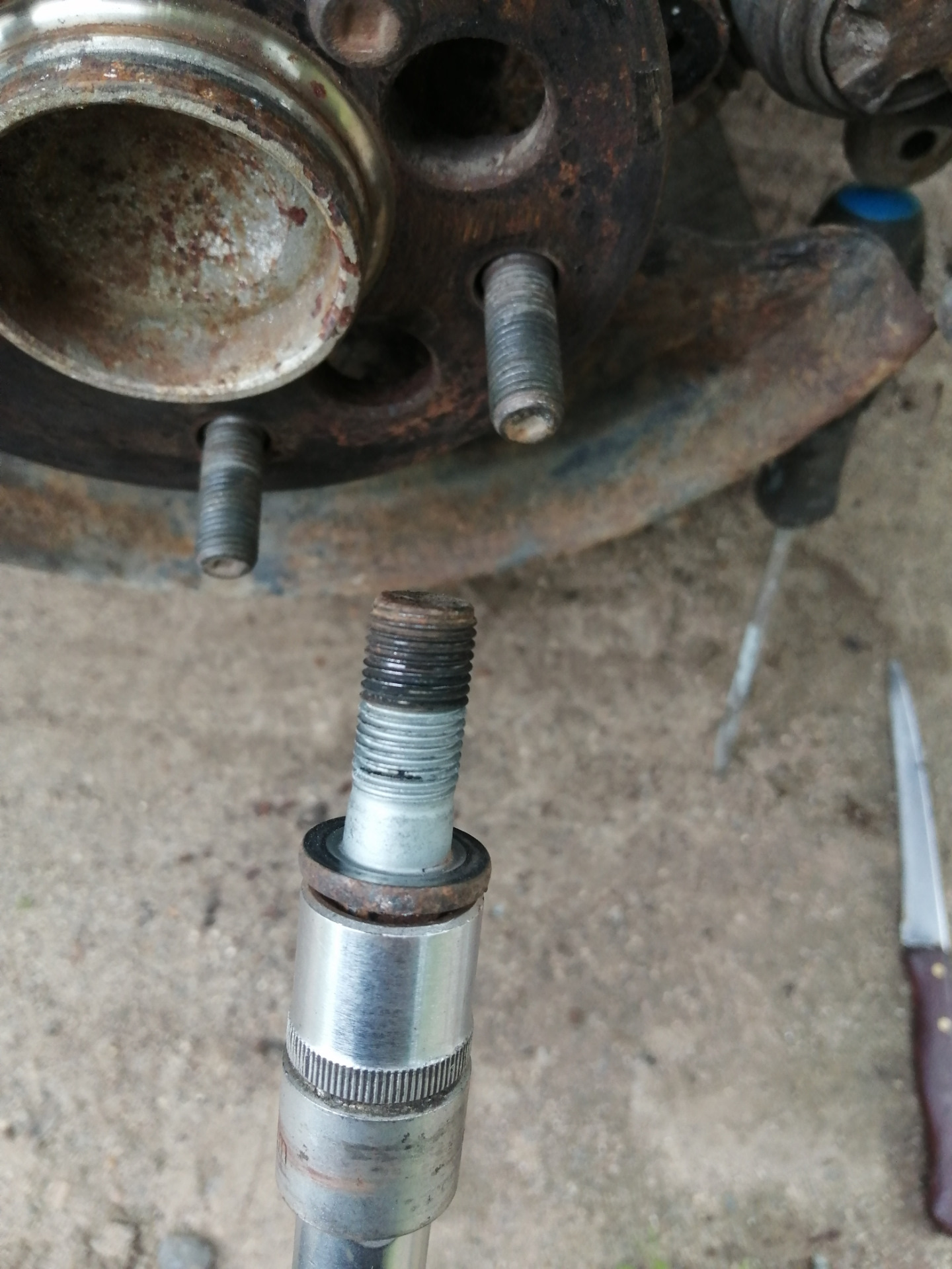

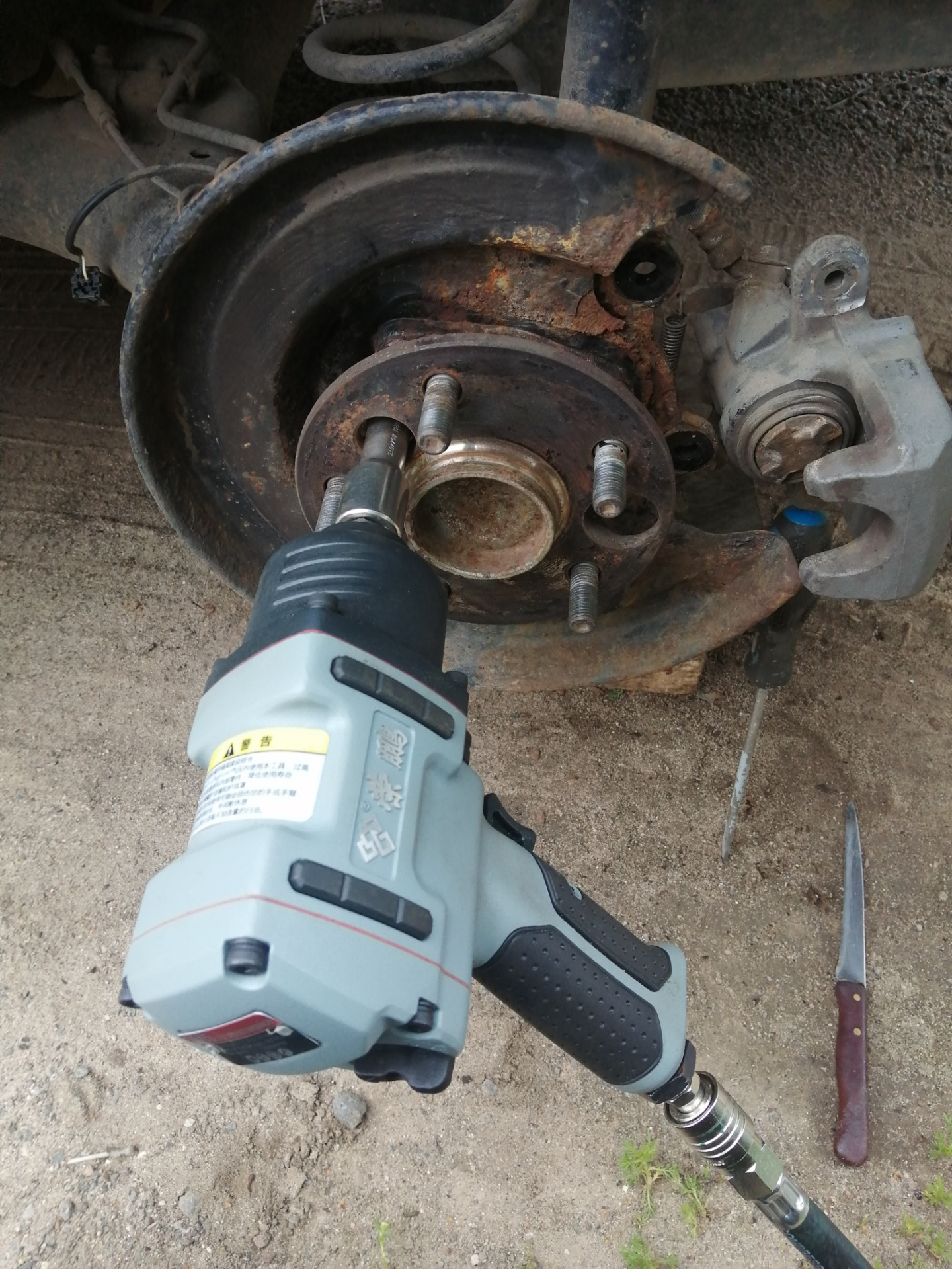

Процесс замены задних ступиц описывать не имеет смысла, информации море.

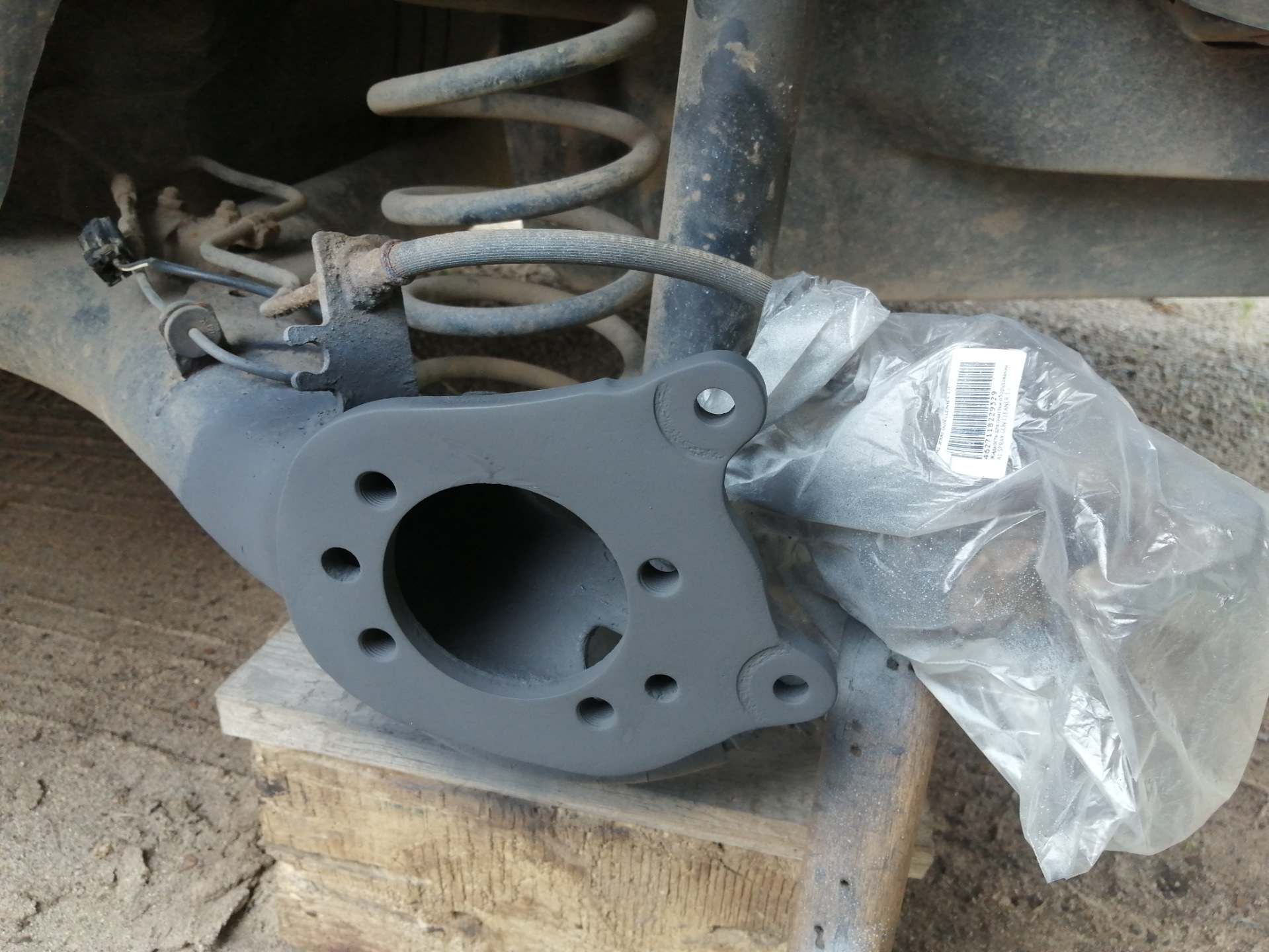

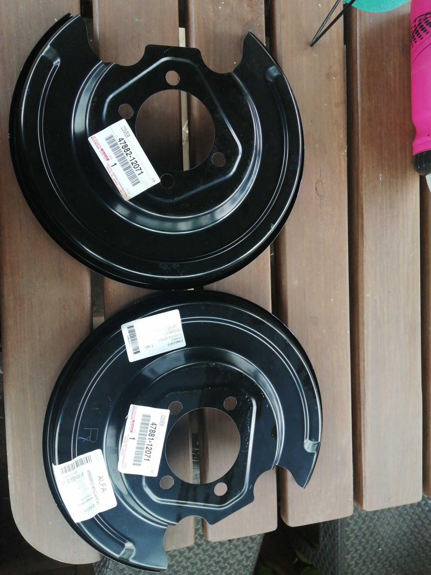

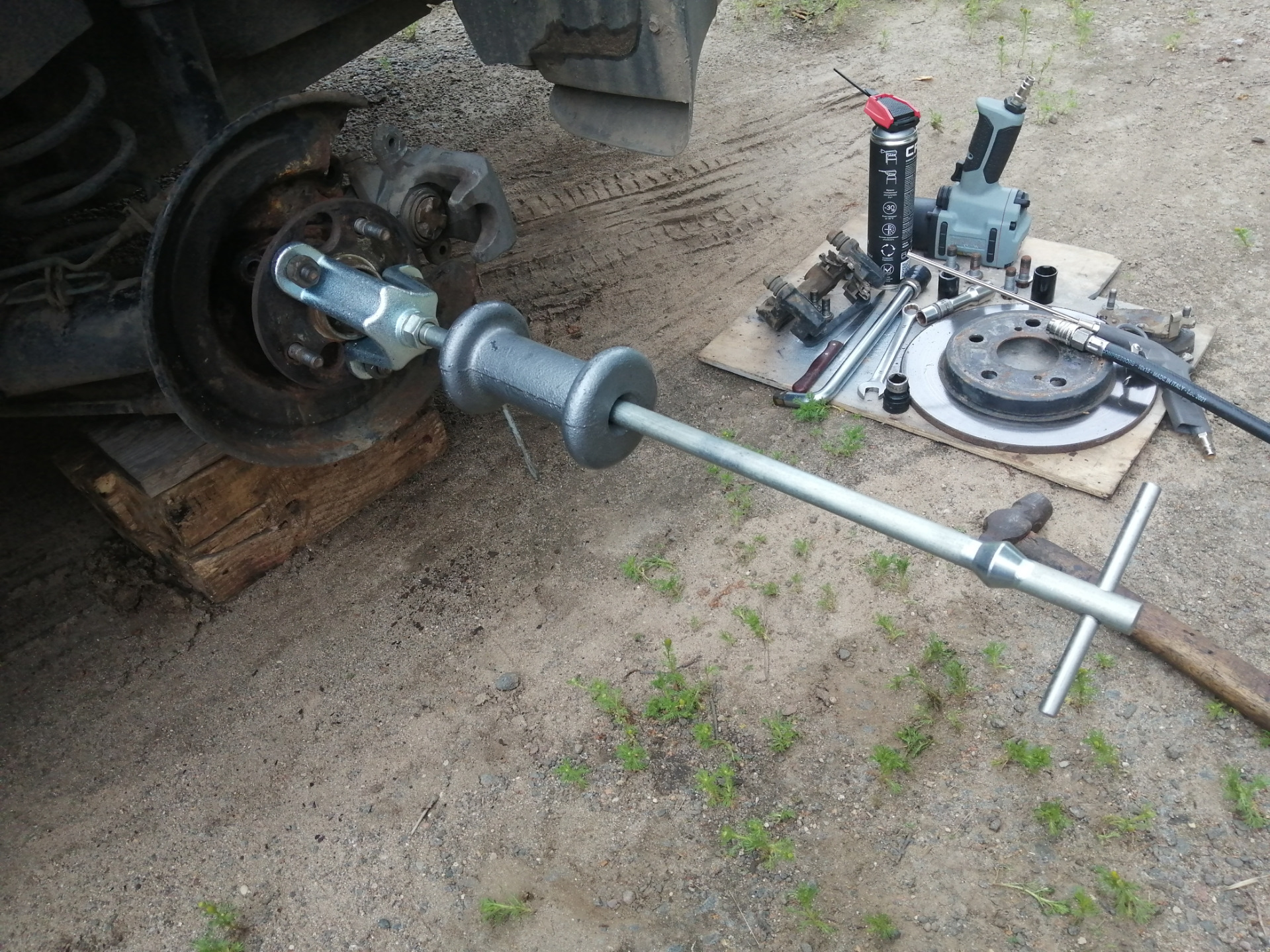

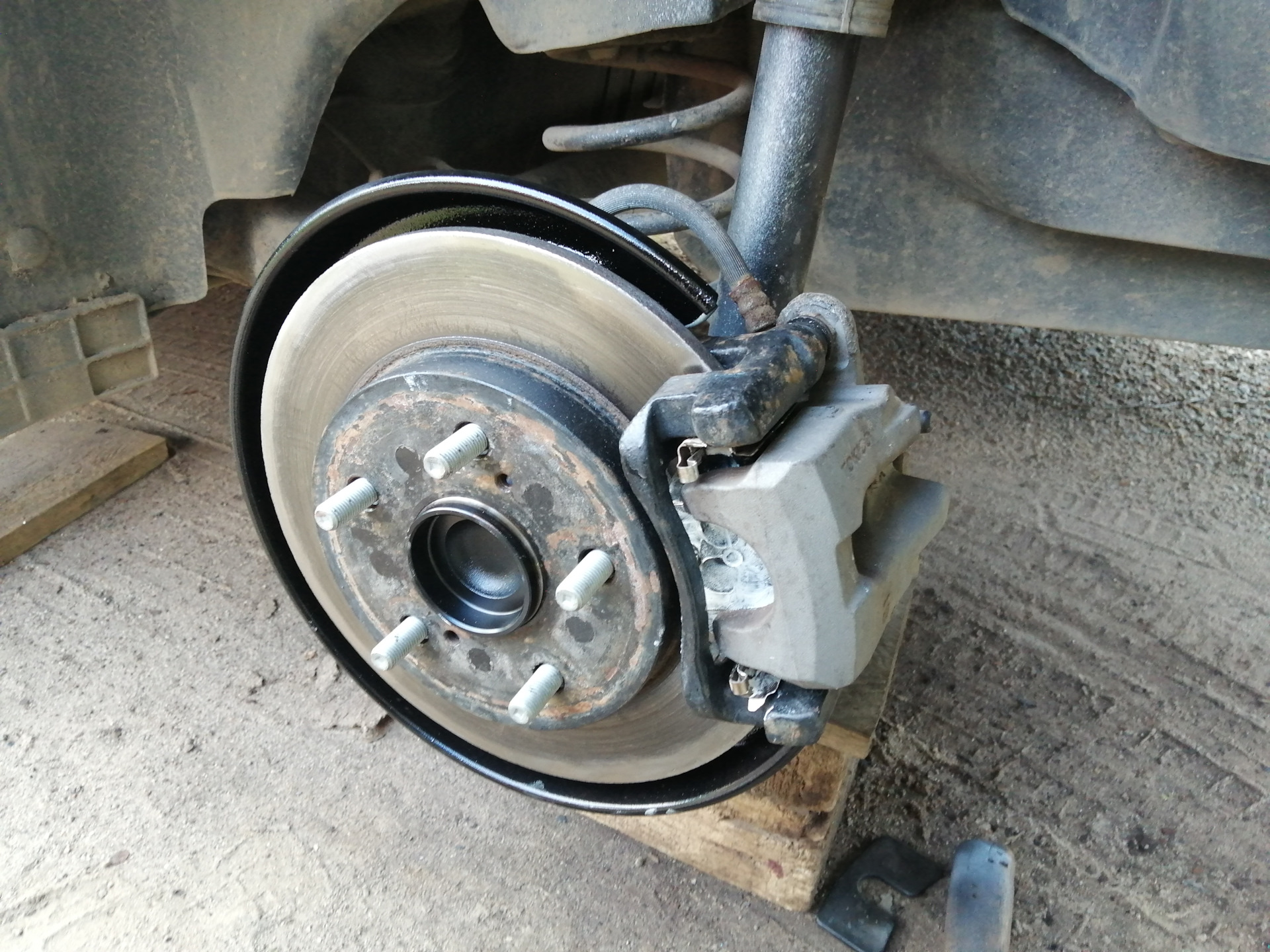

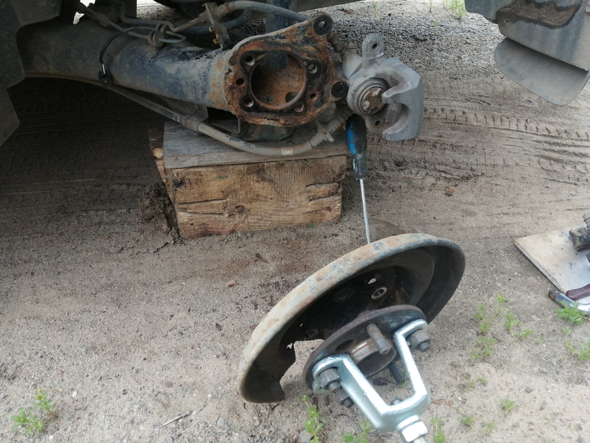

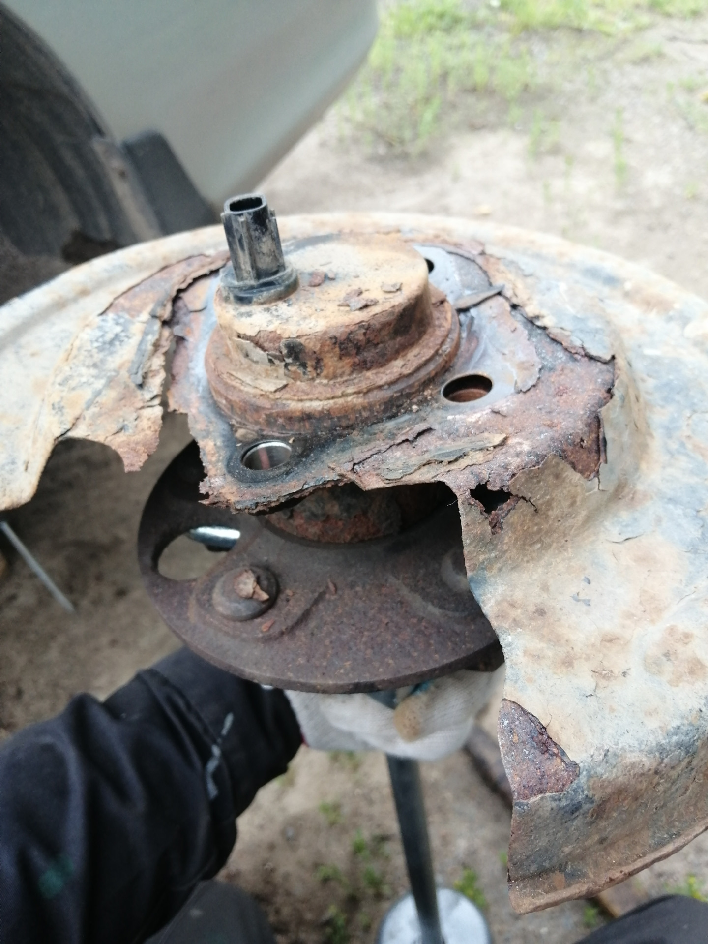

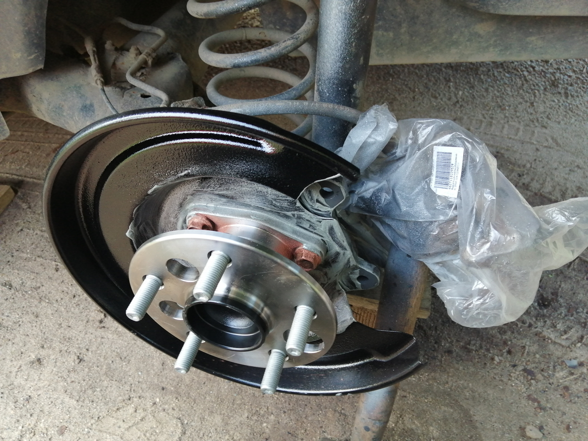

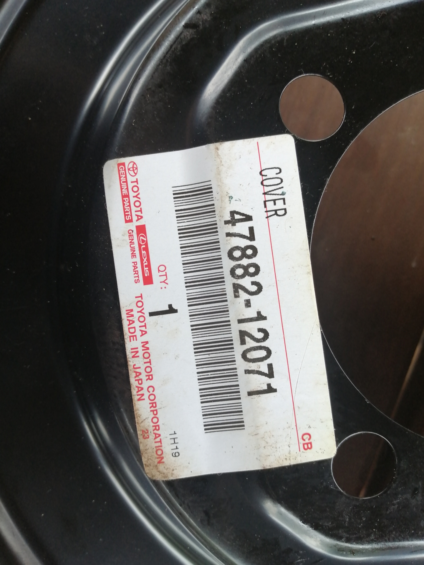

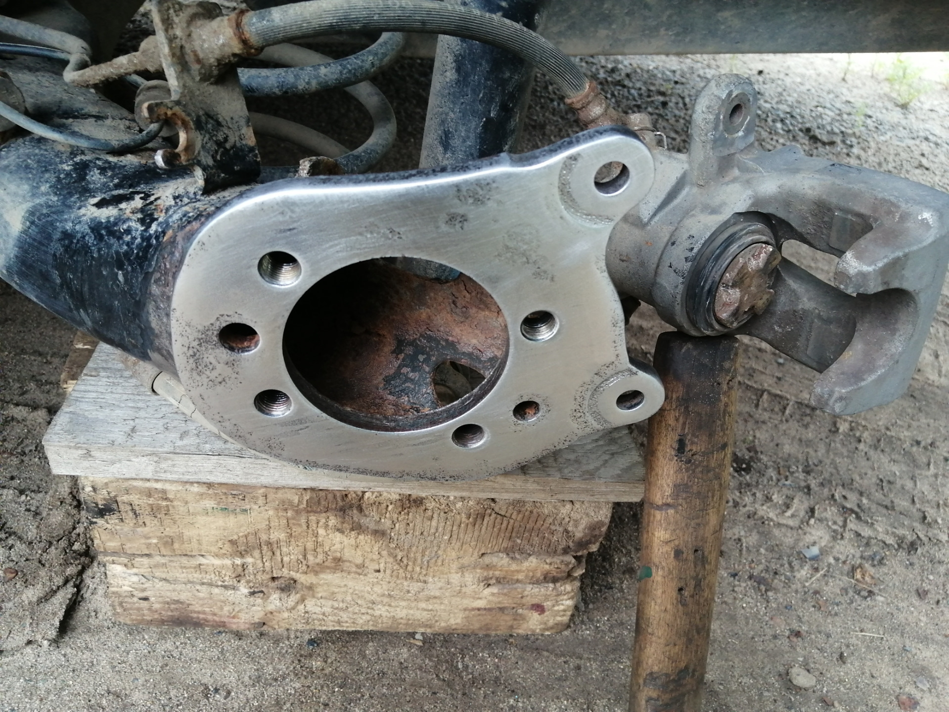

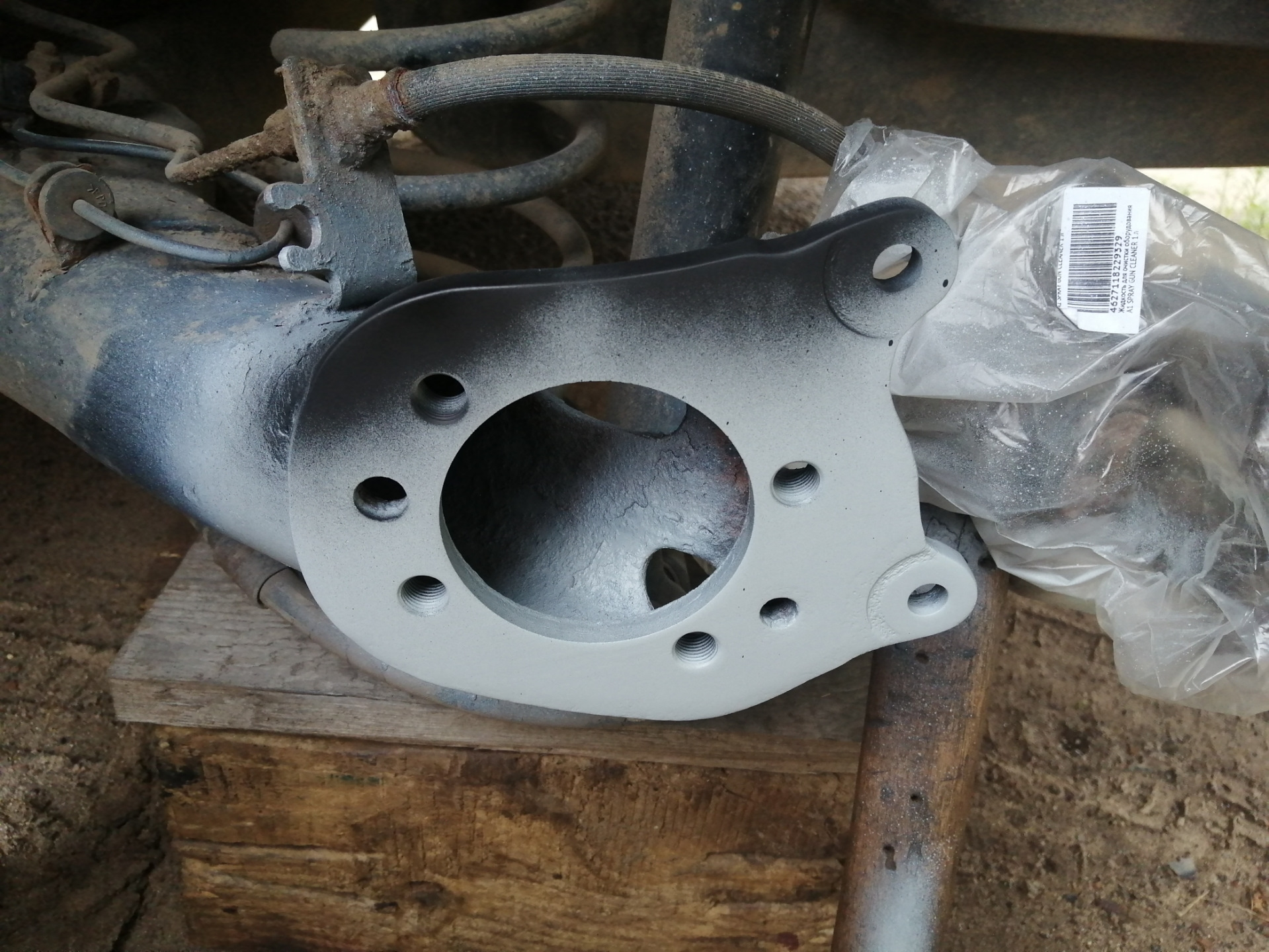

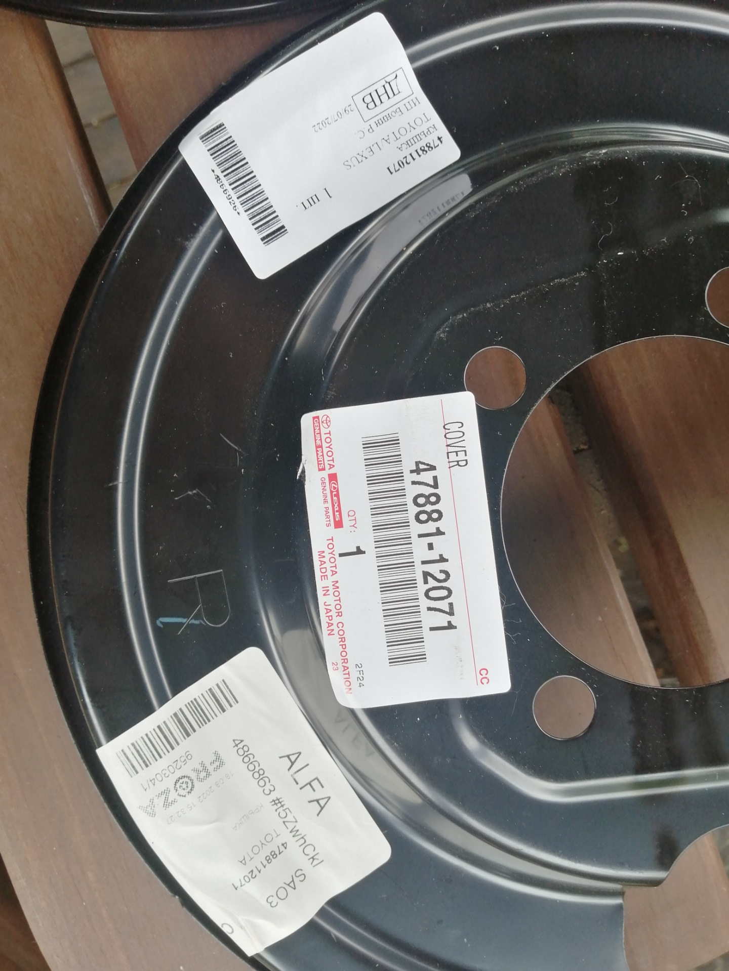

Получив ступицы, произвёл их замену, так же заменил оба тормозных кожуха, родные сгнили (кожухи были куплены ещё год назад, все ждали монипуляций со ступицами)

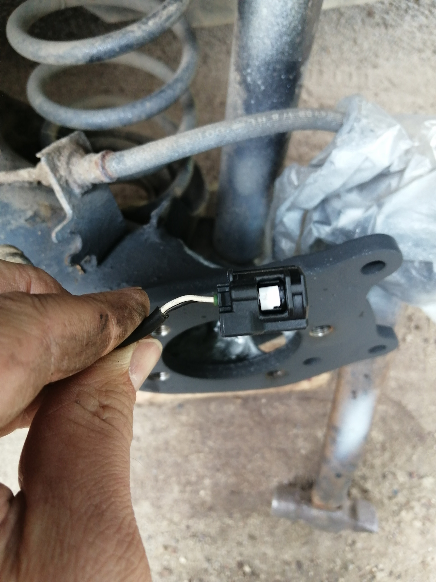

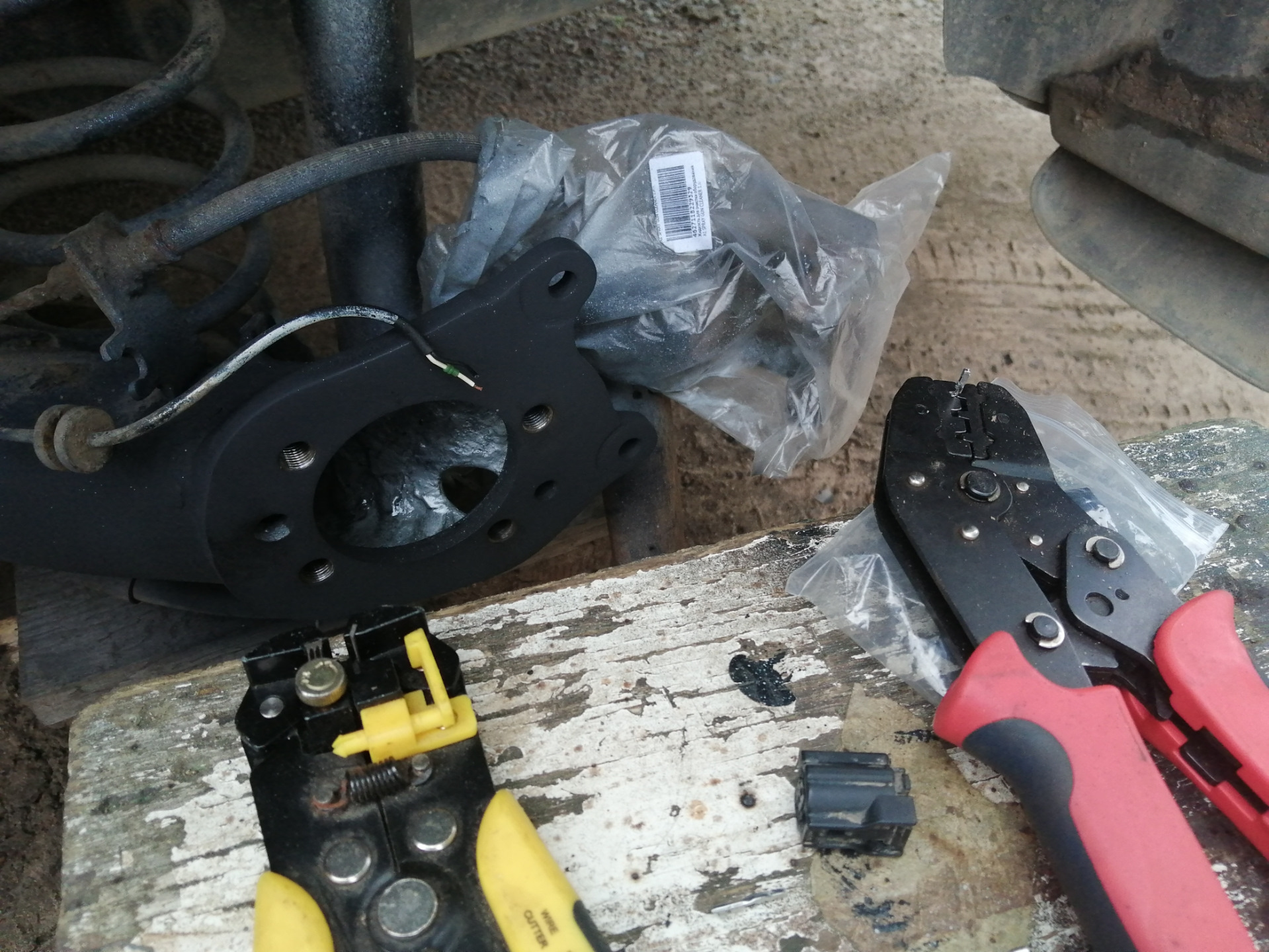

и соответственно заменил разъёмы с пинами на проводах, подходящих к датчикам abs…
Фото процесса:

Спасибо, за наводку. Товарищу ставил вчера защитный кожух, старый сгнил. Обслужили тормоза, ступицу помучились, достали целой. Тоже пин отвалился от датчика АБС, и поломан разъем его. Все заказал на алишке.

Привет. Как решил проблему с усилителем и стрелкой? Такая же фигня только у меня мкпп с ней всё норм
Привет 👋 все решилось заменой задних датчиков АБС, в моем случае вместе со ступицами, так как мои гудели и конечно восстановлением разъёмов задних датчиков АБС.
Ясно.а это началось сразу с датчиками или позже? Я с ошибкой по правому датчика ездию месяца 3 все некогда заняться а вот стрелка с усилителем недавно начала
Я где-то 1- 1,5 года проездил с неисправными датчиками, они то работали, то не работали, а после стала выскакивать ошибка по усилителю и спидометр то работал то нет, получается тоже не сразу

Почем кожухи брали? У меня левый отгнил, отвалился, я его руками не снимая колеса сдернул)). Думал запчасть копеечная, заехал в магазин, а за них ценник 4700 заломили за один! Что-то жаба задушила, но к зиме по-любому надо поставить.
Не подскажу, не помню, брал их ещё год назад, лежали ждали своего часа…
Это ещё не сгнившие пыльники))))
Ну как сказать, у них весь центр выгнил, они как труха, просто на фото не понятно, а так им капец, бывает конечно хуже, но эти уже не пыльник, гниль

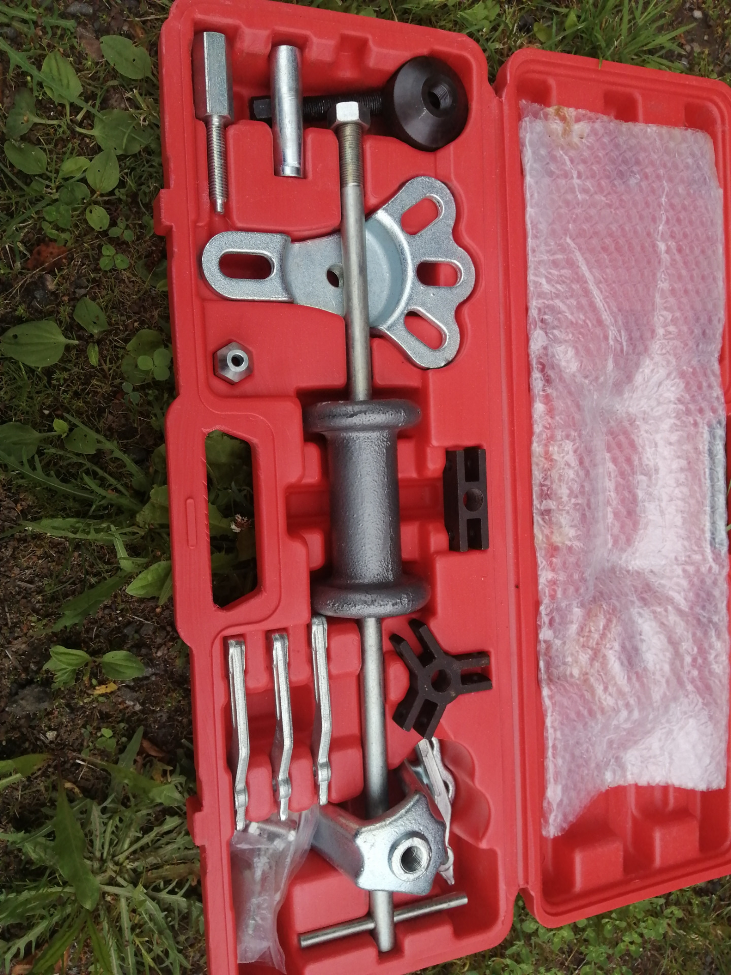

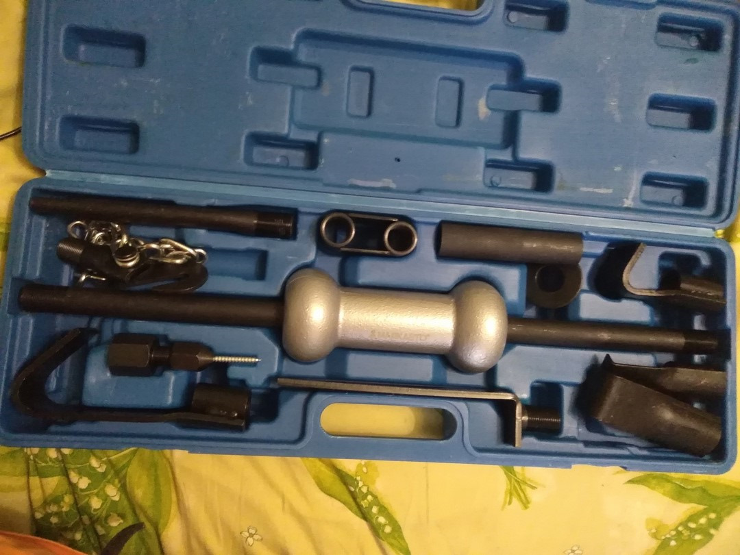

Отличная робота! Обратный молоток тоже такой рассматривал, но взял по-мощнее, почти 5кг весит только сам обратный молоток.
Вещь👍
Да. Правда этот для кузовных работ и без насадок таких как у тебя, но не проблема — насадки сделаю сам)
