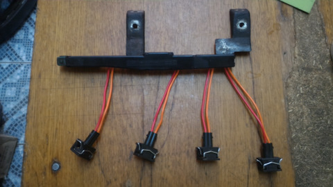

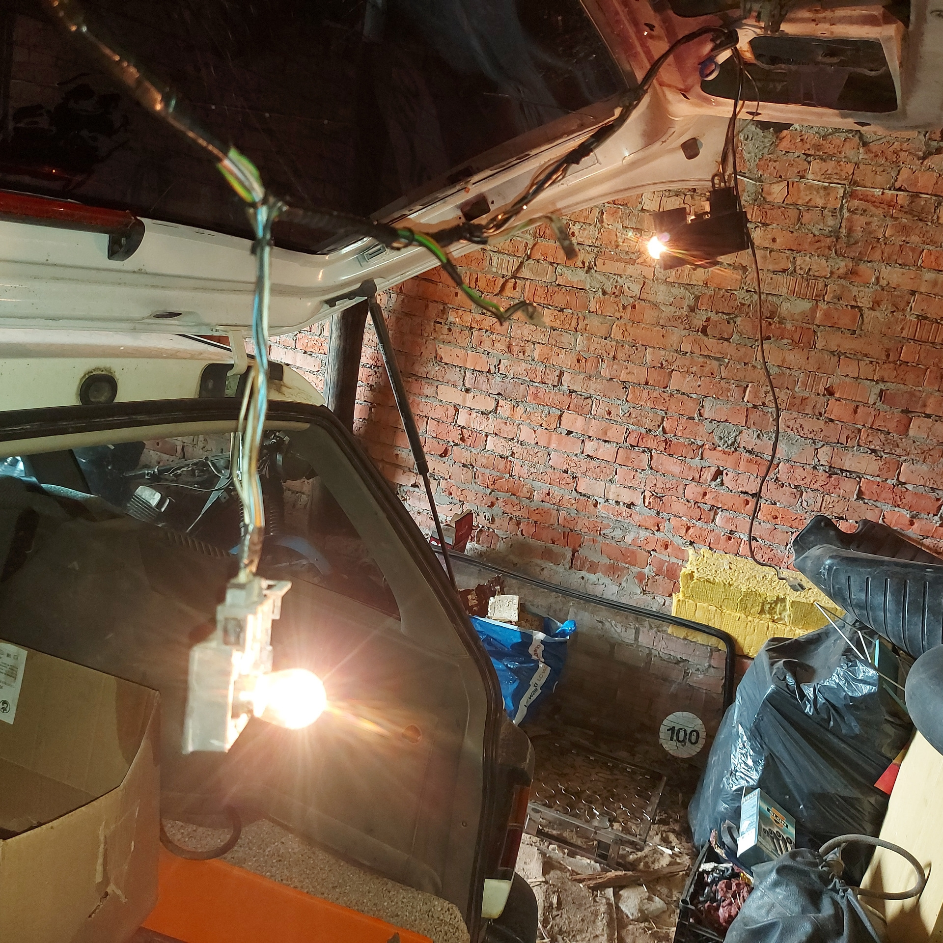

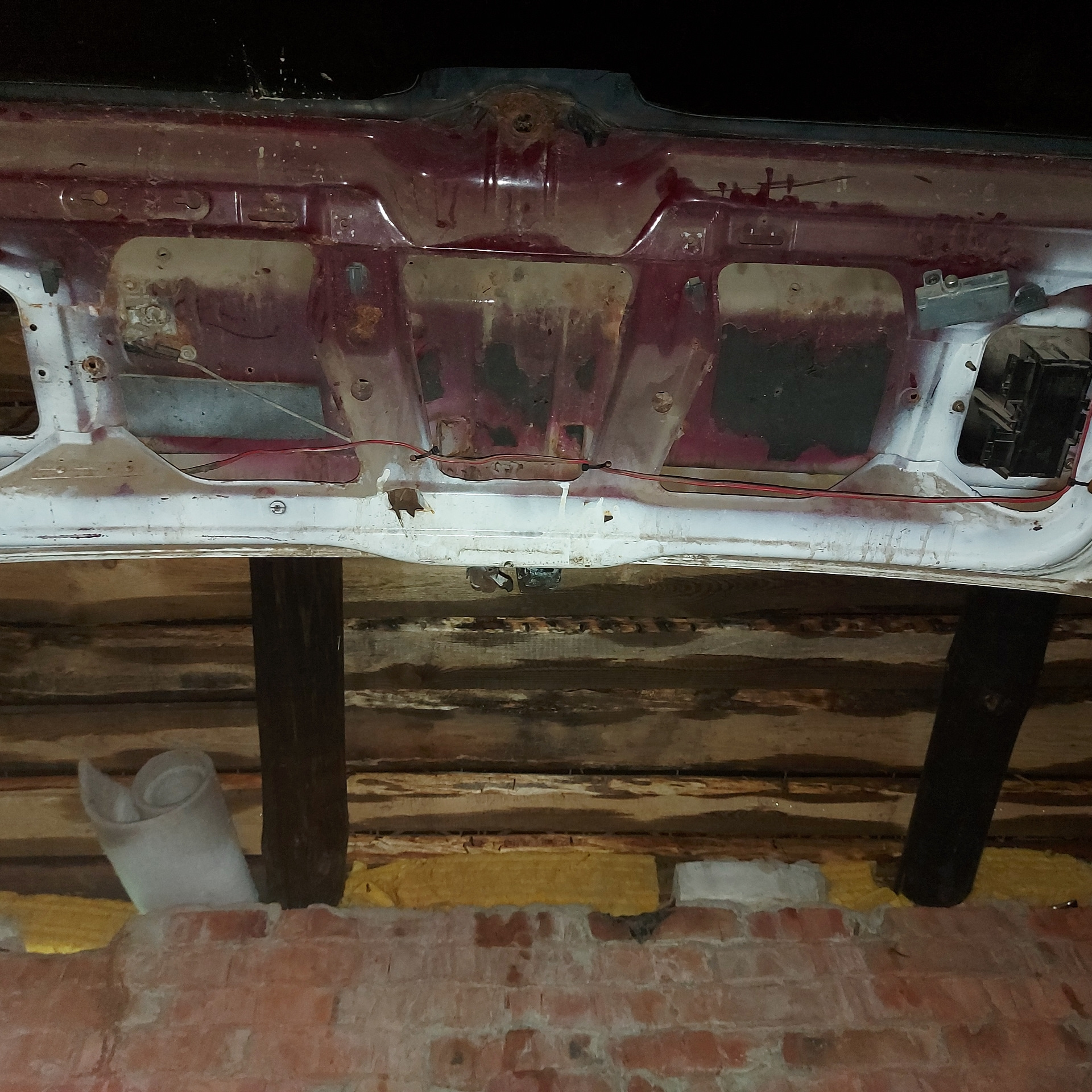

Всех рад приветствовать друзья))). Вчарась с самого утра попёрся в гараж, снял пластик с багажника, и открылась мне вся красота, сначало разобрался с косой, демонтировал её полностью, остальные сопли просто выдрал к хе₽ям, и оставил 1 который ведёт к актуатору кнопки багажника
Далее перешёл к косе, размотал трямочную изоленту.

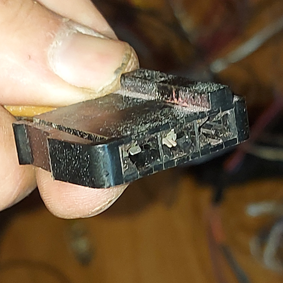

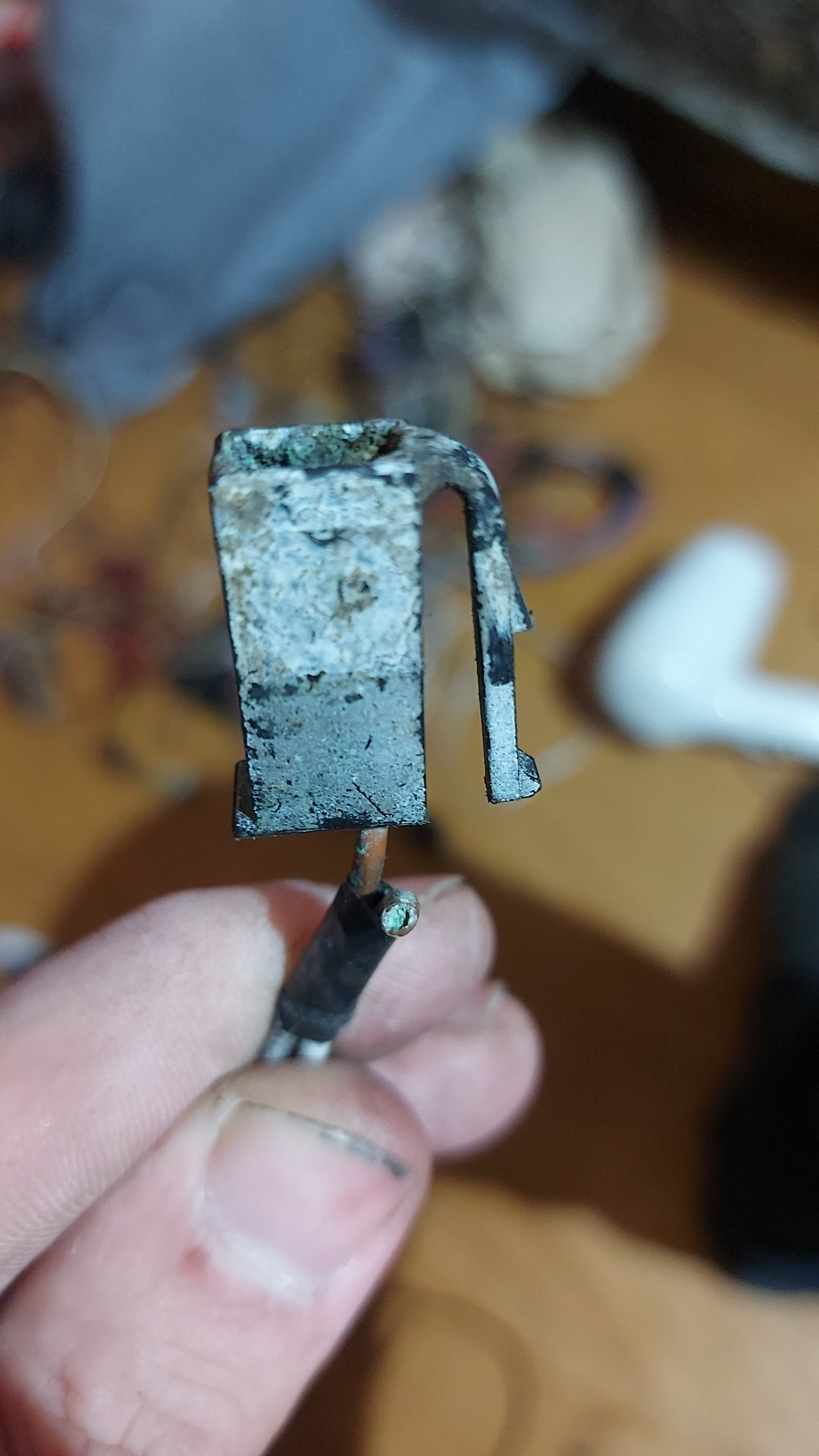

Открылась вся проводка, почистил на сколько смог клеммы с контактами от зелёного налёта

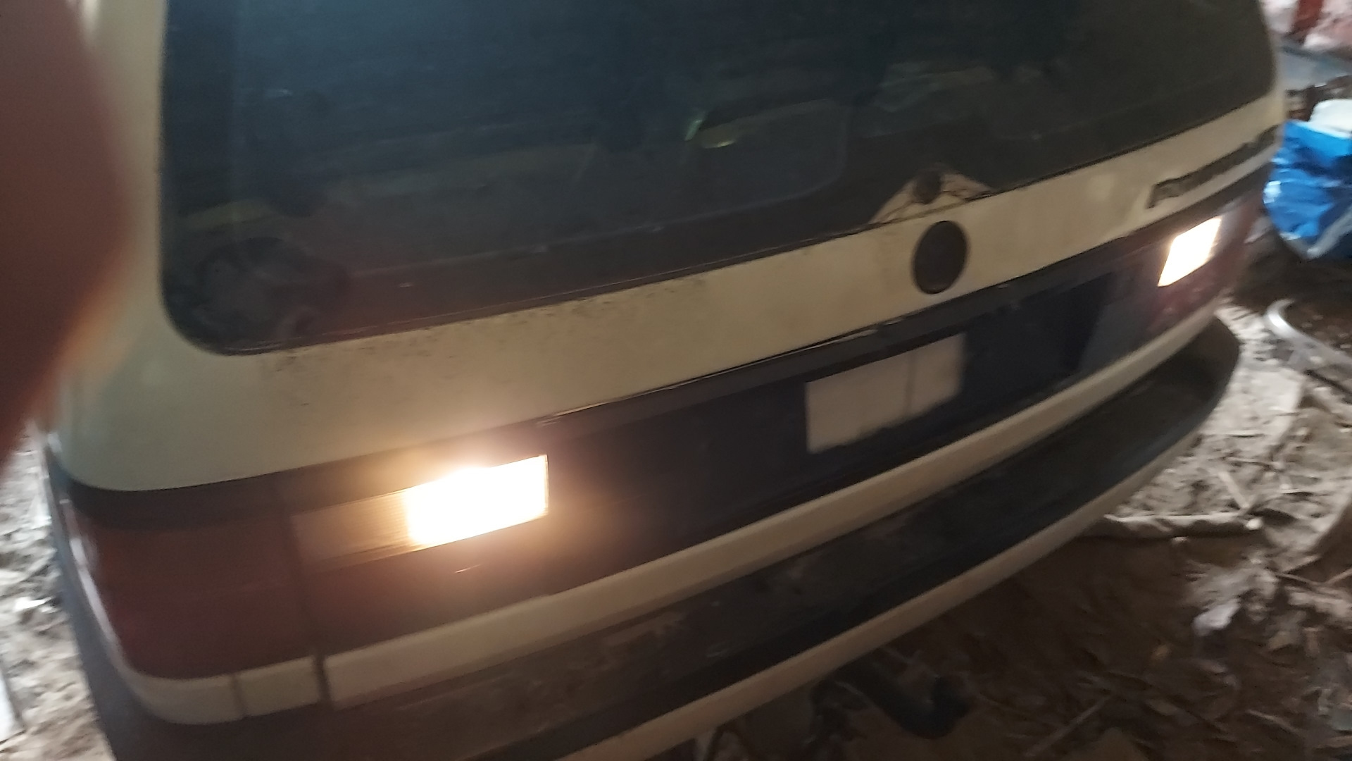

Позвонил провода, где надо пропаял хорошенько где необходимо было, заизолировал, включил заднюю передачу, подключил контрольную лампу и "Заработало".Ура, сигнал есть. Подключил косу, подкинул платы и "Усё рабатает"
Собрал косу, на своё место, фонари протёр, помыл с химозой, высушил с феном, установил на место, вместе с клеенной блендой
Эпопея с проводкой продолжается, не всё сразу, работу и домашние дела не кто не отменял
Как обычно спасибо всем кто подсказал)))
Всем хорошего настроения)))

В нашем городе у 90 процентов Пассатоводов фонари заднего хода не горят вообще.Я когда купил Пассат, у меня тоже не горели фонари заднего хода потому что проводов под капотом не было, да и с завода судя по наклейке стояла акпп.Полистав на драйве схемы электропроводки, я нашёл данную фишку с проводами F06 и F07, кинул два провода под капот и купив новый датчик и фишку, подключил всё сам и работает по сей день.Кстати, фонари задних противотуманок я запитал от подсветки номера и поставил лампочки 5 ватт и теперь габариты горят там.
Я кстати думаю потом продолжить габариты на крышку багажника, запитаться от подсветки номера и ок
