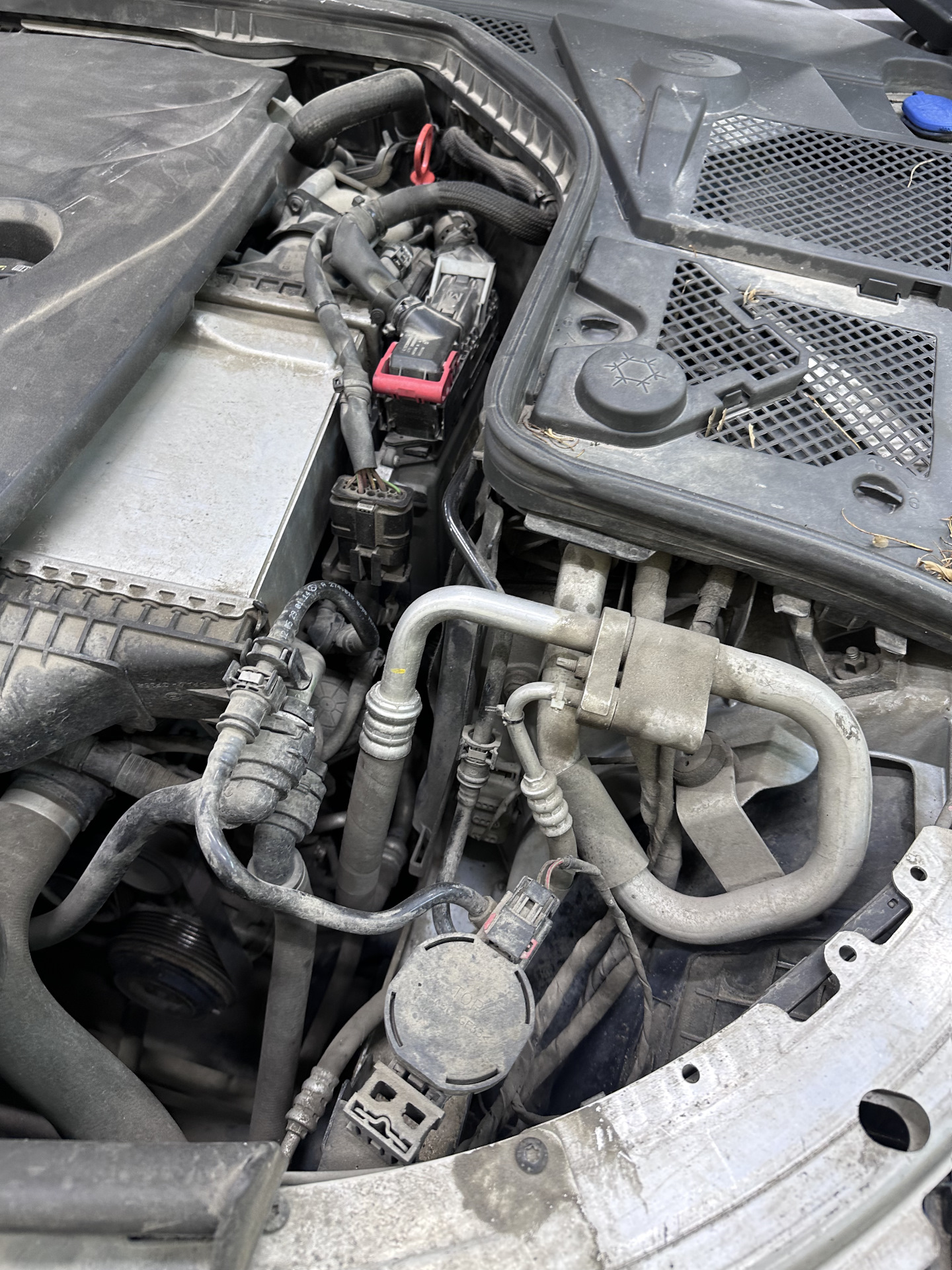

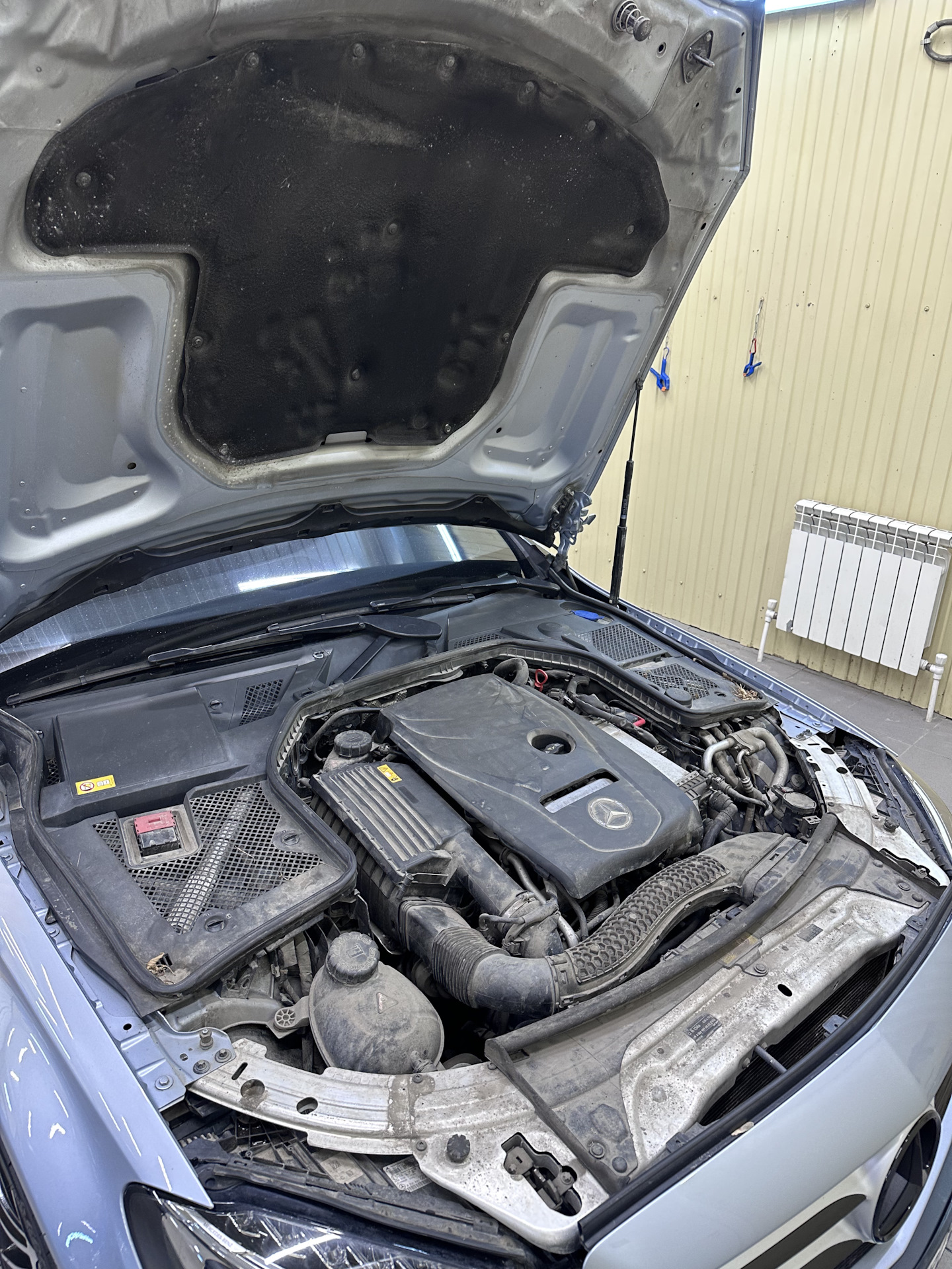

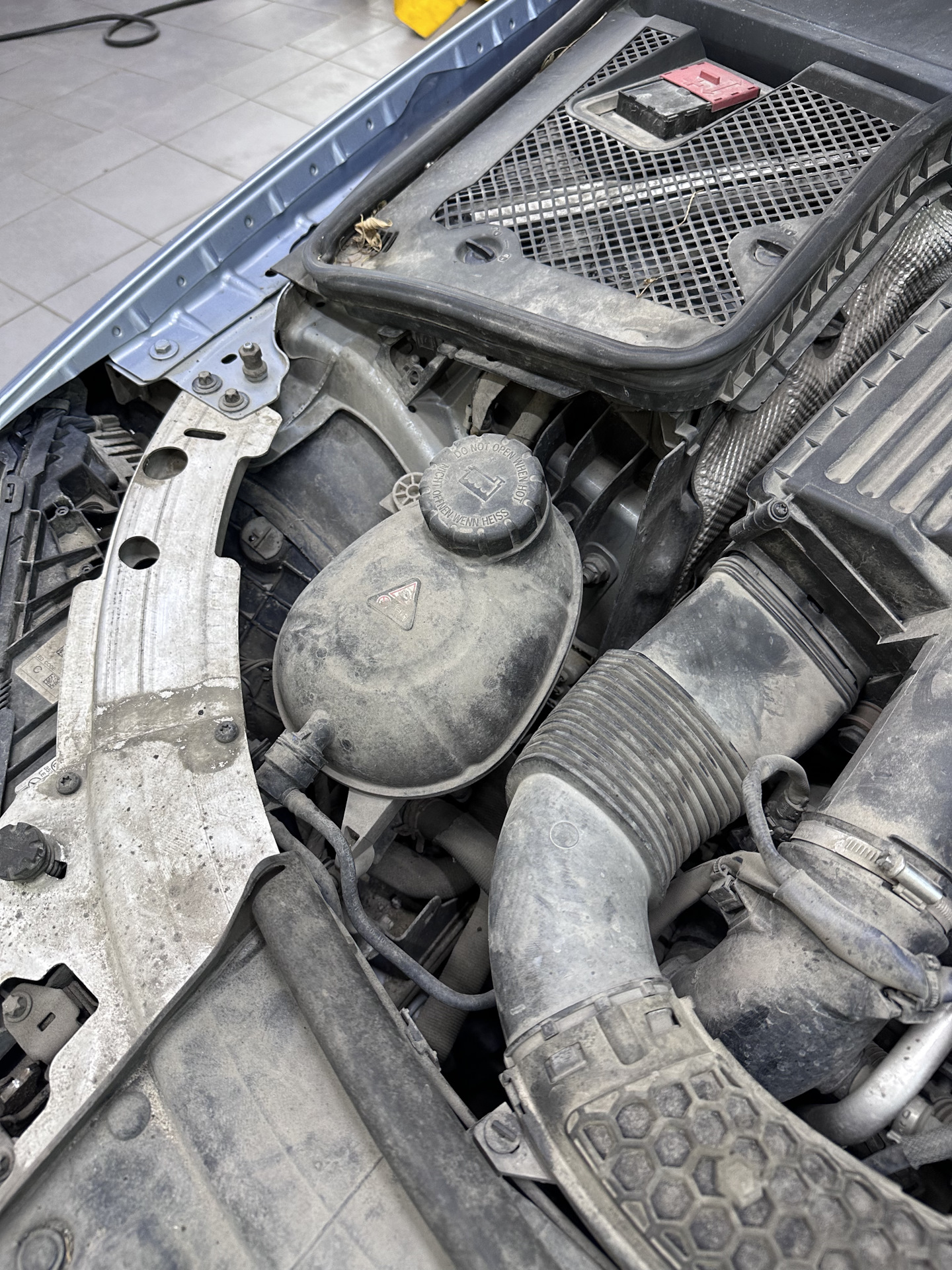

В этот раз речь пойдет об уходе за подкапоткой. Давненько не ухаживал за ней, в следствие чего имеем такую страшную картину🤒

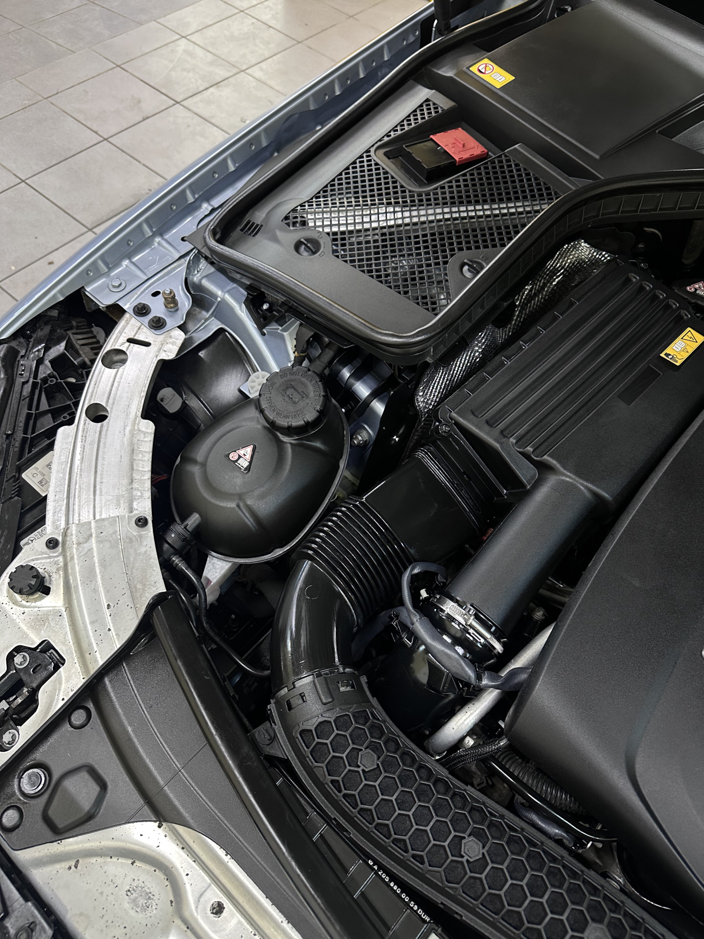

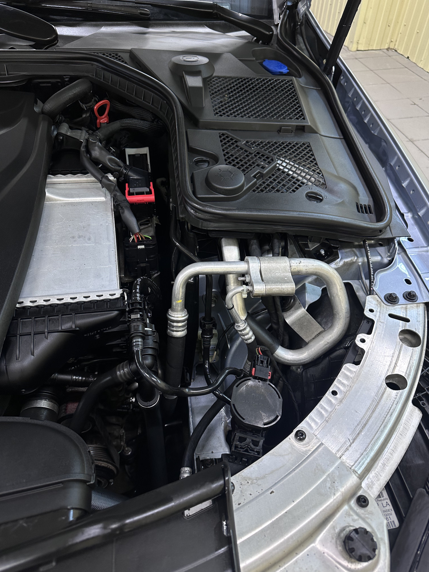

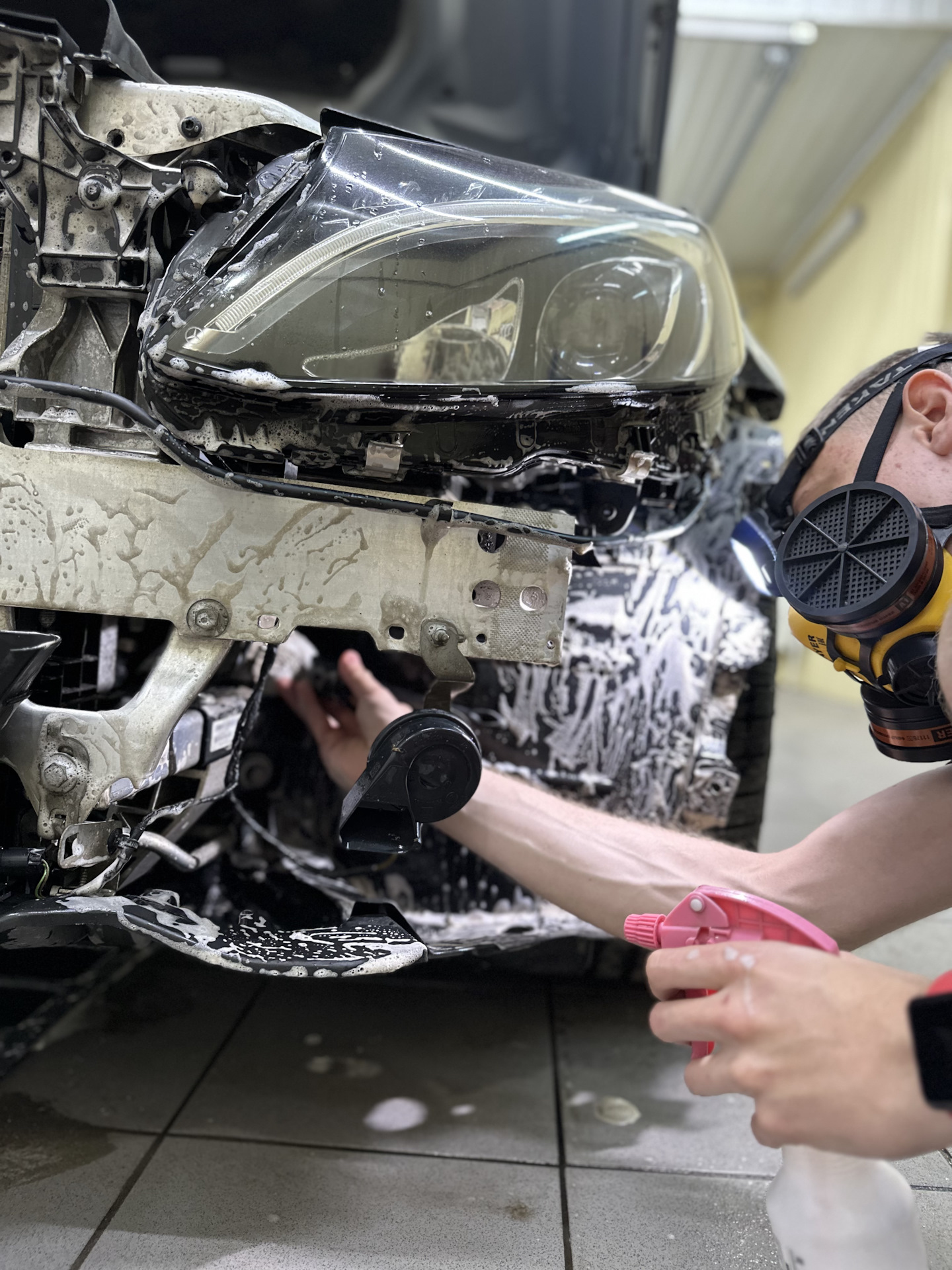

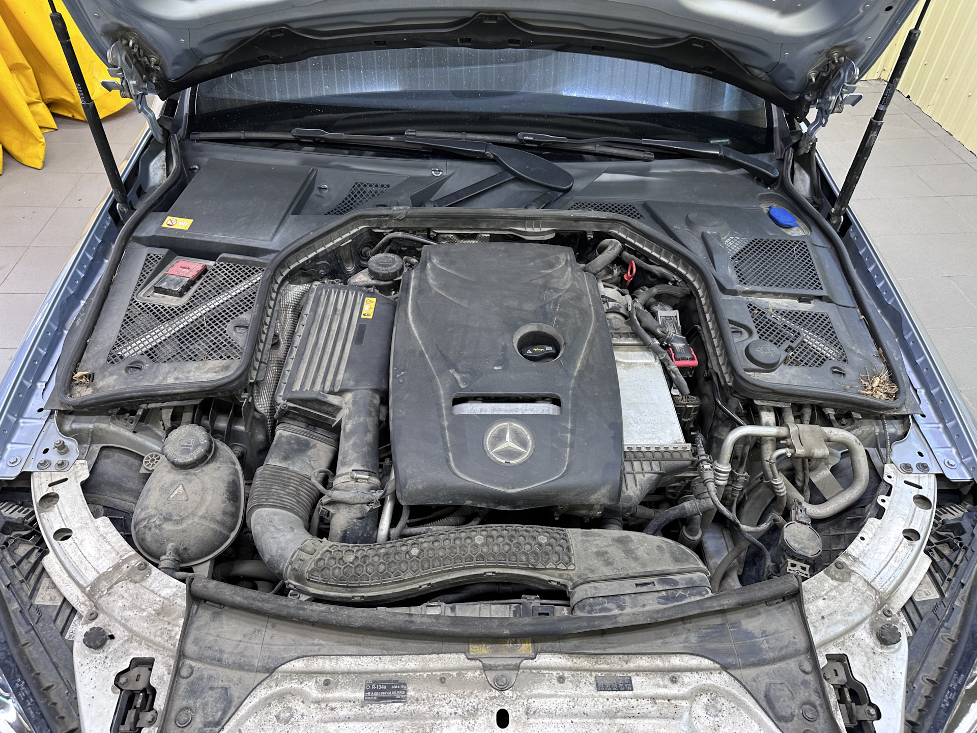

Процесс трудоемкий, муторный, но однозначно стоит потраченного времени и сил. Как и где мыть решать вам, я разобрал весь пластик, все контакты обработал диэлектрическим спреем, в основном мыл диэлектрическим гелем Shine Systems MotorCleaner, консервант нанес от этого же бренда. Пакетами ничего не закрывали🙂

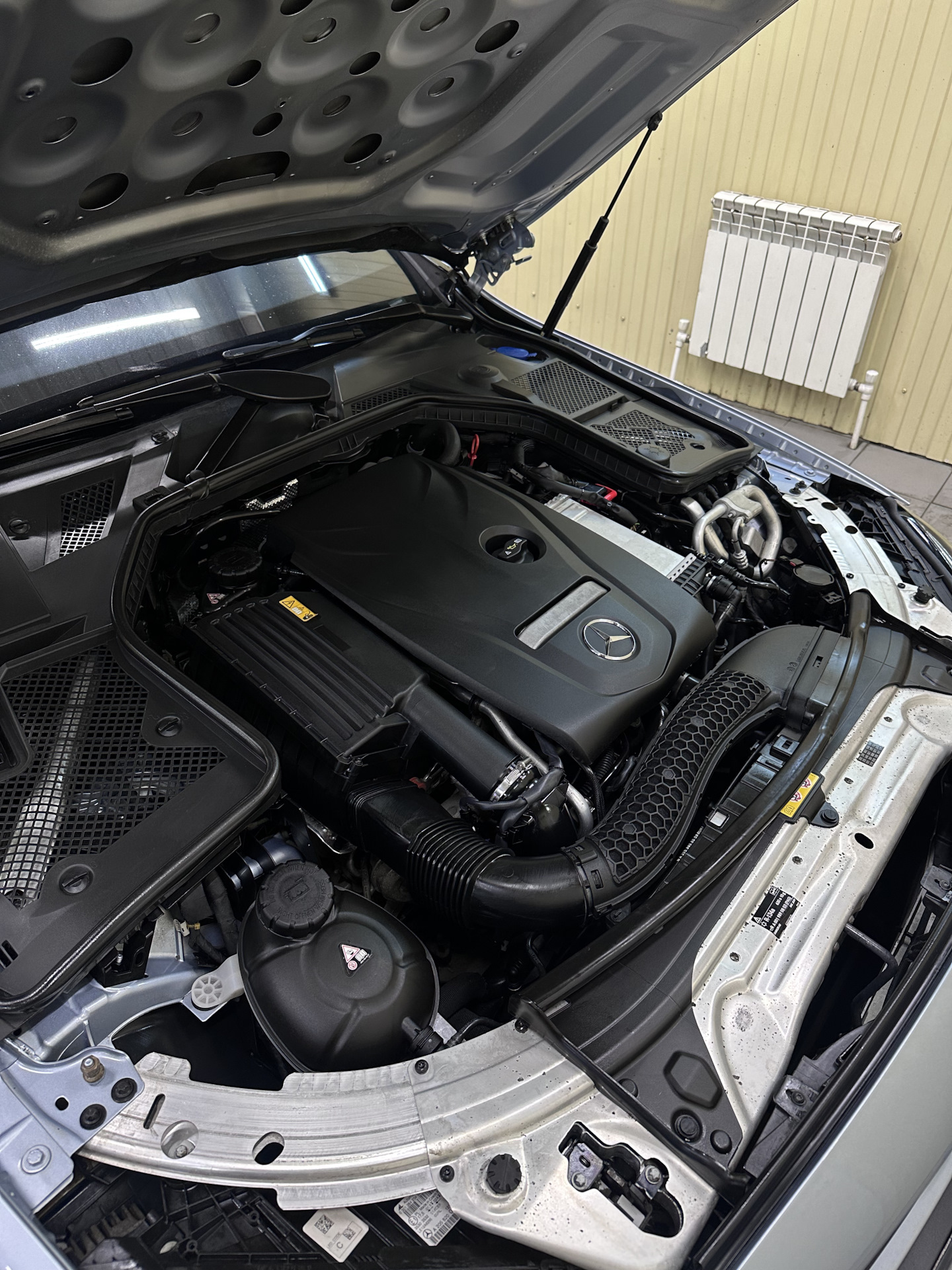

В итоге получаем очень даже отличный результат. Мотор однозначно скажет спасибо
Заодно, снял передний бампер, отмыл всё под ним и сполоснул радиаторы

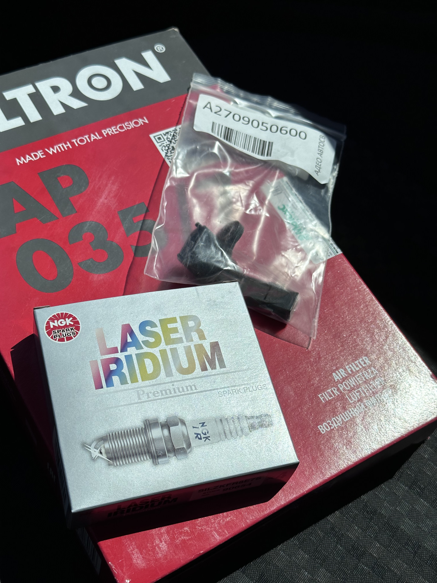

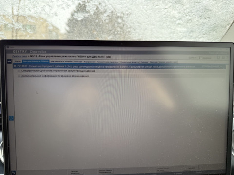

Так же пару месяцев назад начались пинки при резком разгоне. Заходим в интернет — типичная болячка, датчик положения коленвала. Делаем диагностику — действительно он. Заказываем, меняем и больше нет никаких проблем и ошибок👌Цена вопроса 5тр
Заодно поменял свечи, раз уж делать, то делать хорошо)

Смывали как ?
Обычным АВД с разумного расстояния

Как Вы наносили спрей?
Просто на все фишки в разумном количестве)
