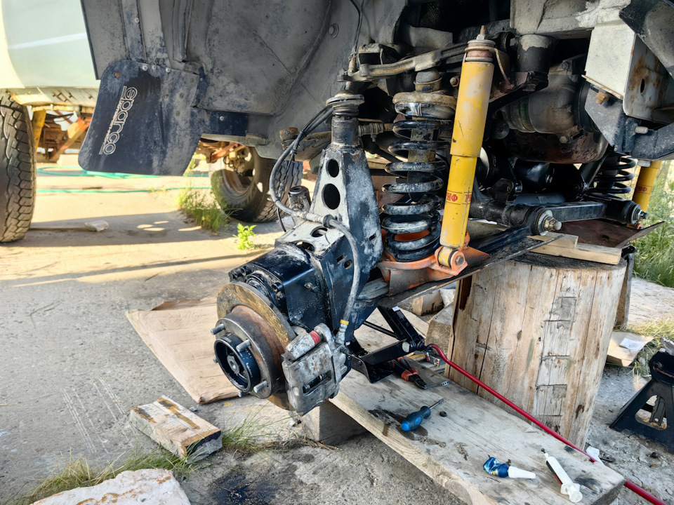

После сборки приводов перешел к сборке передней трансмиссии нивы. Нанес герметик на редуктор переднего моста и вставил его в стальной корпус, прикрутив болтами.
После установил СКРПМ в сборе на ниву.
Вставил левый привод в редуктор, а прикрутить его не могу, усиленная стальная крышка привода упирается в растяжку балки моста из за того, что крышка привода толще заводской в разы. Снял привод и отпилил болгаркой краешек крышки,
теперь все встает четко👌Смазал крышку привода тонким слоем герметика и собрал с картонной прокладкой. После начал устанавливать правый привод в редуктор, вал привода заходит лишь на пол сантиметра в шлицы блокировки редуктора и дальше не идет, пробовал толкать силой, не идет тоже, после еле вытащил привод из редуктора… Как так, не понятно, проверил шлицы электро блокировки Autogur73 б/ушным внутренним ШРУСом, все входит идеально. Получается шлицы у заводского ШРУСА нарезаны не правильно🤦♂️ Опыт нарезки и дорезки шлицов у меня уже есть, благодаря чудным поделкам фирмы AVT, поэтому вооружившись дремелем стал конусной фрезой протачивать шлицы. Первый раз слегка прошел фрезой дремеля, думая, что может шероховатости на шлицах мешают, вставляю ШРУС в редуктор, а он все равно не входит… Сравнил шлицы внутреннего ШРУС триалли с проточенным один раз шлицами ШРУСа Лада деталь,
даже не вооруженным глазом видно, что верхушка шлицов у лады деталь намного толще, поэтому данный ШРУС и не заходит в редуктор. Стал дальше протачивать и примерять,
на четвертую примерку привод плотно вошел в блокировку редуктора. Вытащил привод, нанес герметика на крышку, поставил прокладку и прикрутил привод к редуктору.
После этого стал прикручивать бортовой редуктор с правой стороны к наружнему ШРУСу. Вставляю наружний ШРУС в шлицы бортового редуктора, а он заходит лишь на миллиметр, а дальше не идет. И тут получается шлицы не дорезаны🤦♂️ Взял б/у наружний ШРУС от Trialli, который стоял ранее, он спокойно входит в бортовой редуктор, сравнил шлицы на ШРУСе триалли со шлицами на ШРУСе ЛАДА деталь, у лады деталь шлицы в верхней части так же не доточеныи еще в самом начале не дорезаны😑 Снова придетсяя допиливать дремелем шлицы, по аналогии со шлицами триалли.
После пятой примерки наружный ШРУС вошел в шлицы бортового редуктора и я прикрутил привод к КР.
С левой стороны наружный ШРУС почти полностью вошел в шлицы бортового редуктора, но не дошел до конца с пол сантиметра. Пришлось так же подправить дремелем.

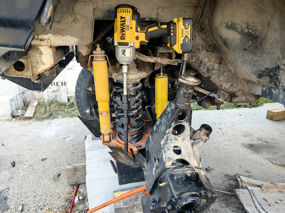

Между делом заказал усиленные стяжки пружин Китайской фирмы Kraft. Стяжки пришли очень быстро, прям в тот момент, как я поставил привода на ниву, поэтому поехал забрал стяжки с озона. Вот такой у них серьёзный, мощный вид, внушающий доверие🤣
Принялся стяжкой сжимать пружину. Стяжка очень удобная, с верху шестигранник под ключ и внутри квадрат под 1/2. Крутил стяжку при помощи трещетки.
Пружина отлично стянулась и шаровая легко встала прям под нижний рычаг. Прикрутил шаровую к рычагу.

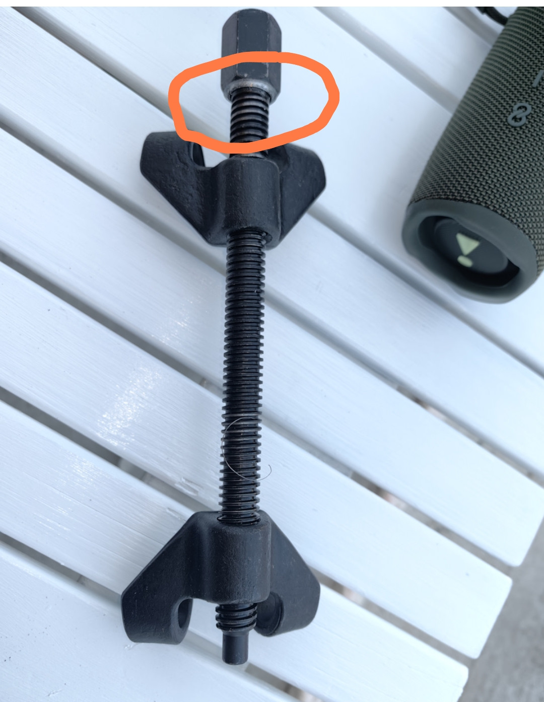

Снял стяжку, ее резьба подслизана… 😔
То есть стяжки то нормальные, вот только видимо сделаны из говнолина… Собрал правую сторону
и перешел на левую. Слева я решил крутить стяжку при помощи гайковерта.
Очень быстро и удобно, буквально за пару секунд стянул пружину. Прикрутил шаровую к рычагу, после стал прикручивать рулевой наконечник, а гайка на него не накручивается — осмотрел резьбу пальца наконечника, а она вся гнутая,

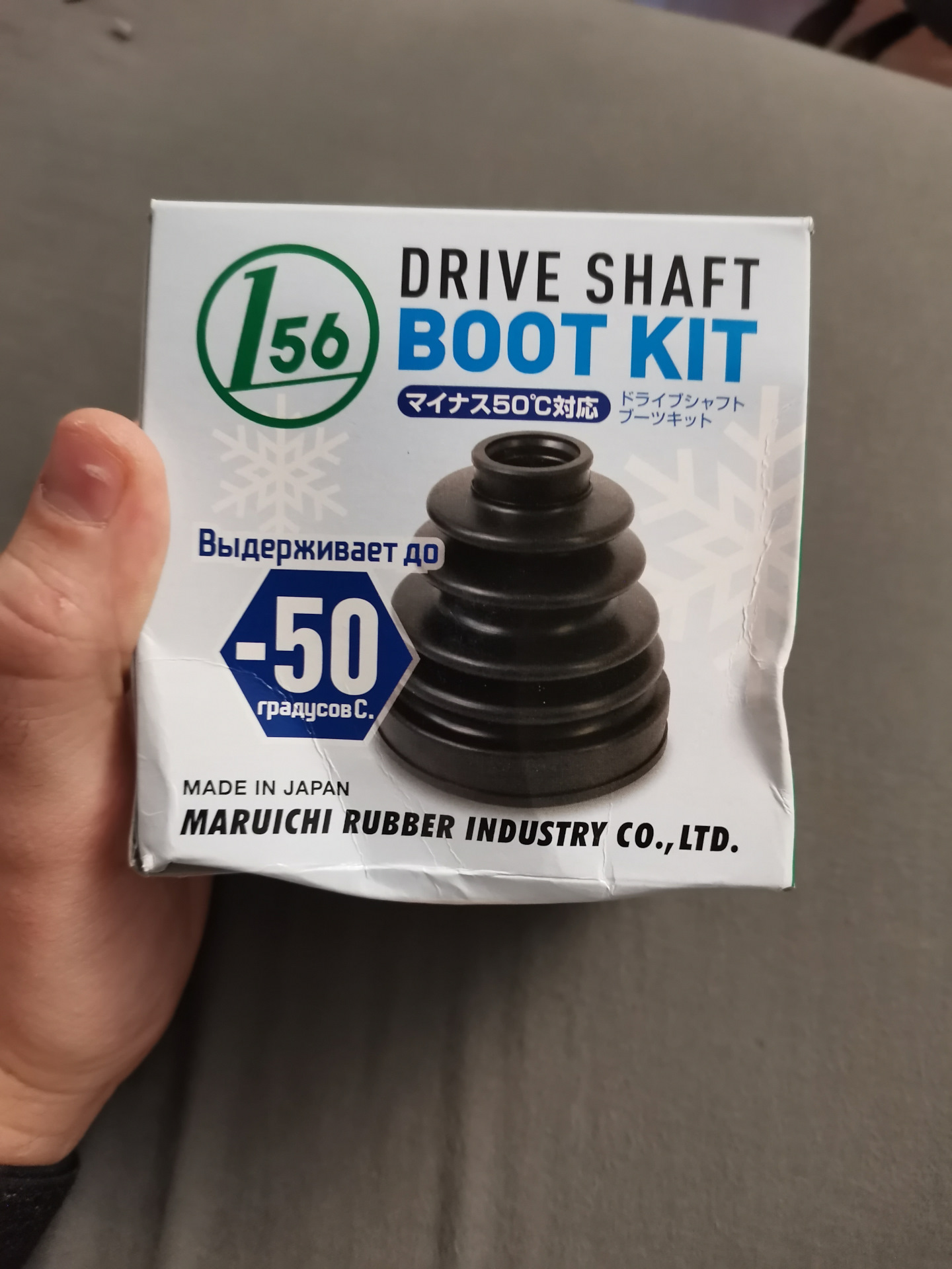

Как показали себя пыльники приводов? Особенно зимой.
Нашёл их на озоне, думаю их заказывать. А то мне новые "тюненг" привода с порванными балаковскими пыльниками пришли :(
Ну скажу так, они не рвутся, очень прочные, но они из за этого очень твердые, не эластичные, практически не растягиваются, не гнутся. Если будут большие ходы подвески, то есть шрус пойдёт на изгиб, то может либо хомут шруса лопнуть, либо слететь и еще эти пвльники нужно сажать на герметик, так как иначе вода попадает между валом привода и пыльником ШРУСа и стаканом шруса и пыльником шруса, потому что из за того, что пыльник твёрдый — он не облегает вал
и стакан герметично. Мне они не подходят, потому что у моей машины и так лифт, что привода домиком стоят, так еще и ходы огромные и постоянно евро хомуты и ленточные рвет, а червячные просто слетают
Блин, я уже заказал.
Какие тогда посоветуешь?
Я хз даже… Сам не знаю что ставить. Все остальные рвутся, этот не рвется, но у него свои минусы тоже…
maruichi не хочешь попробовать?
Я выбираю между ними и этими.
Я хз, они ж типо такие же должны быть, из эластомера, как и эти, что я поставил
Вроде пишут что какой-то свой состав. Кто ставил говорят похоже на толстую резину.
Их тоже себе заказал, приедут пост напишу
А номер детали какой?
Я эти взял. Внутренние покороче.
71-425 и 02-127
А почему диаметры разные, не будет такого, что на валу будет болтаться как карандаш в стакане и хомут нормально обжать не сможет?
Вал 25мм, шрус 85. Говорят что хорошо обжимается.
Понял, ну попробуешь как -напиши пост, интересно как зиму проживут
Доехали пыльники, maruichi и hytrel. В общем они прям совсем разные, maruichi это именно толстая резина, а не пластик как на hytrel.
Ну резина то порваться может на морозе🤔
Ну вряд ли это прям резина, но какой-то похожий состав. Да и заявлено -50

Резать винт если слишком длинный и не помещается, но это так себе лайфхак)
Да не, тут с длиной винта все нормально, просто резьбу слизывает и лапки съемника прям впритык по диаметру пружины
Они одноразовые почти увы . Но и нужны не часто.
