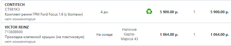

Купил комплект без помпы Контик, скоро буду менять. помпу наверно трогать не буду, а там уже по состоянию.
Какой брали CT881K3 или CT881K5 (болтом).
болт всегда оригинальный беру. Сейчас кста этот комплект на 500 р. дешевле стал)
