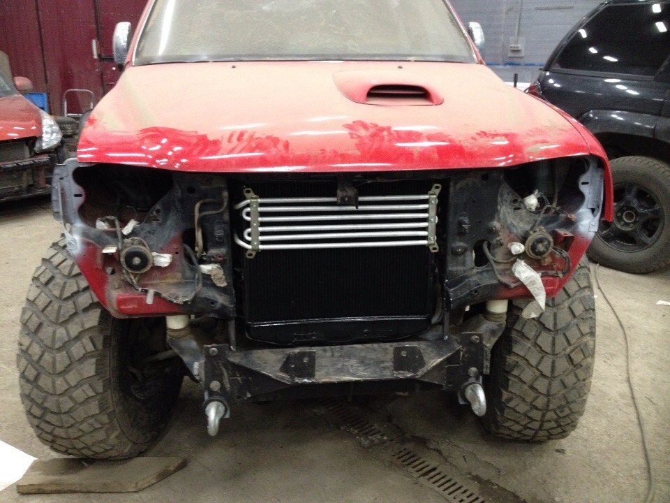

Как и писал раньше радиатор От Уаз Андория + будет 2 трубочных(как на фото) радиатора охлаждения масла.
Радиатор встал на рамку из профиля 15х15 + усиленная площадка по низу, и ввсе это приваренно к штатному "телевизору". Приварено так что лебедка перед всем этим становится свободно, а на нее потом ставится скорлупа от штатного бампера.
