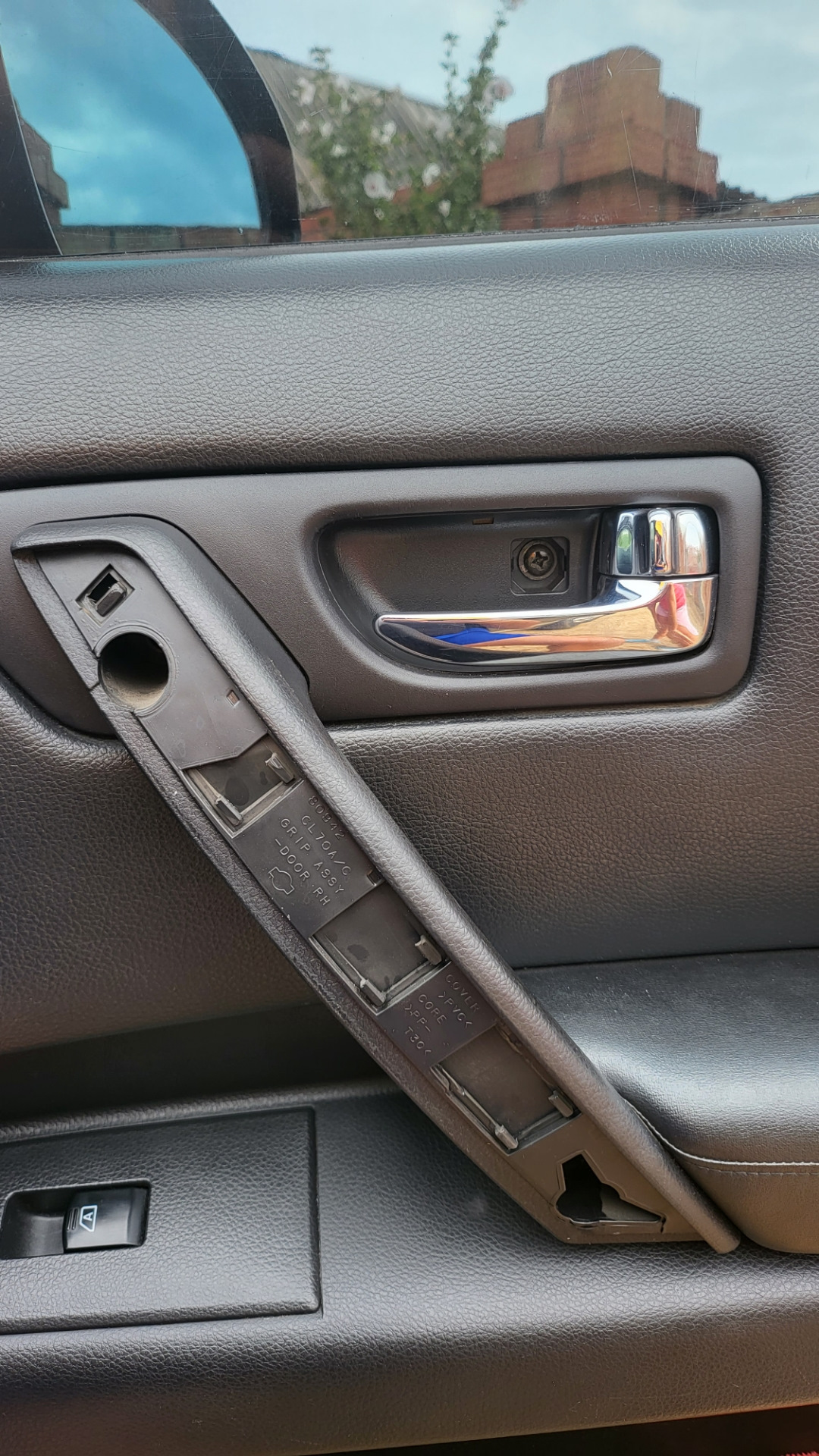

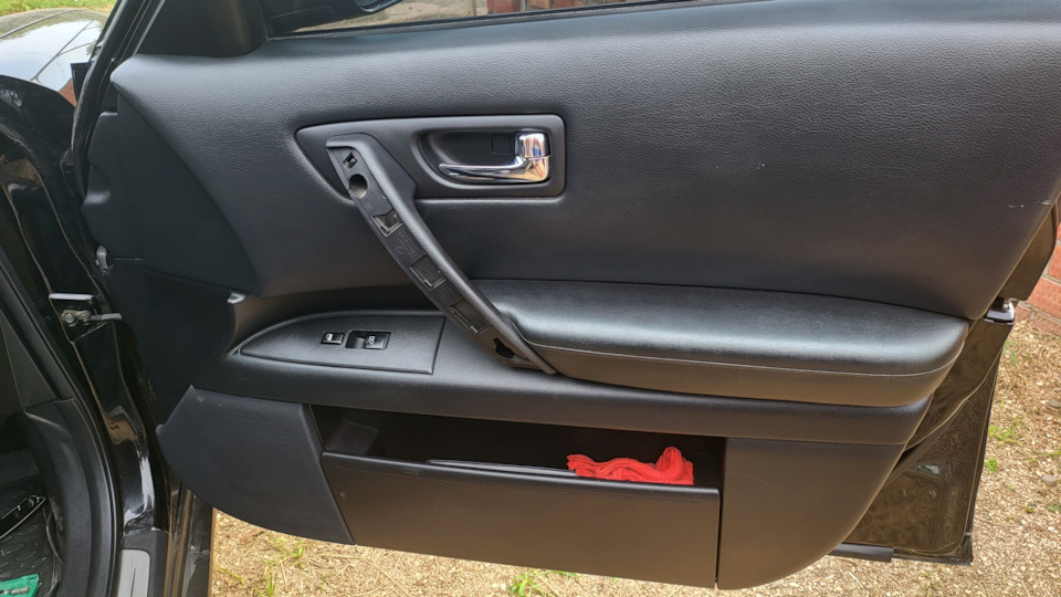

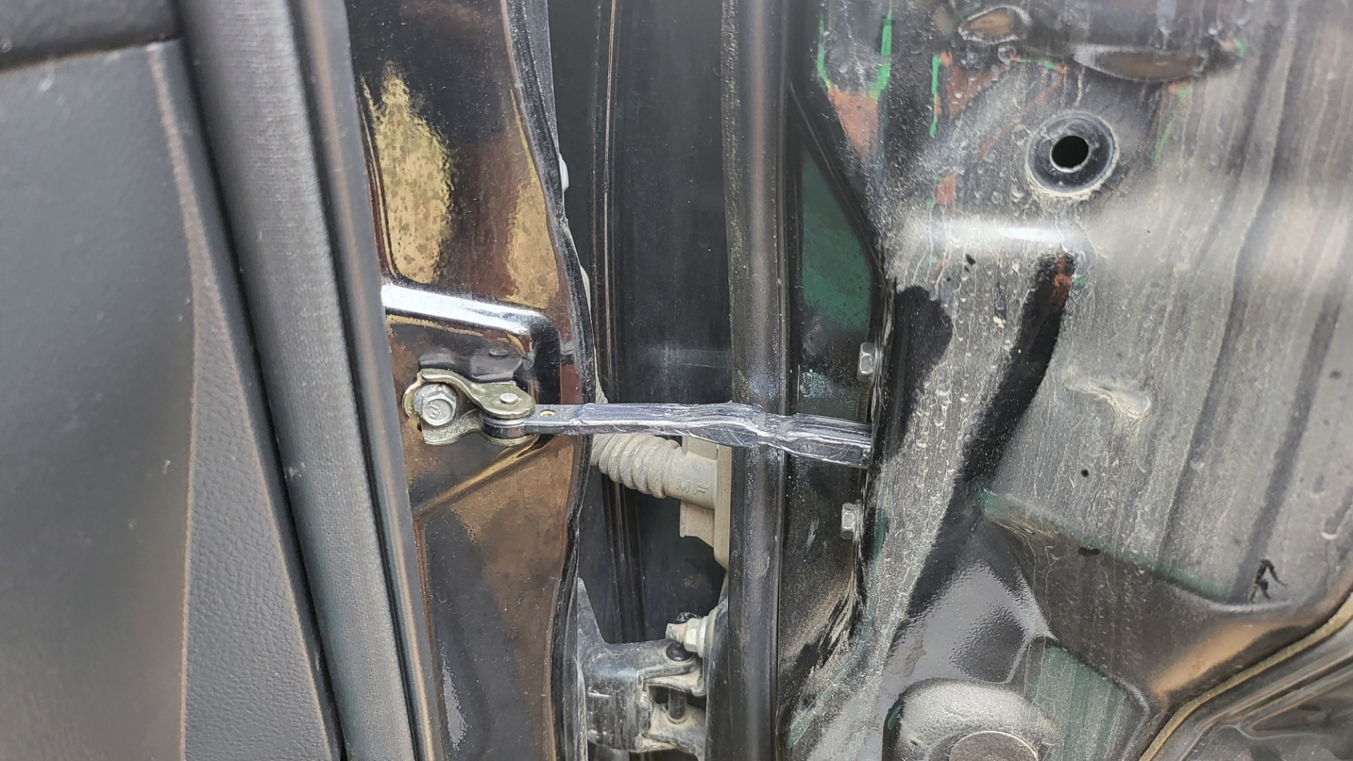

Снимаем заглушку с ручки двери и заглушку открытия двери.

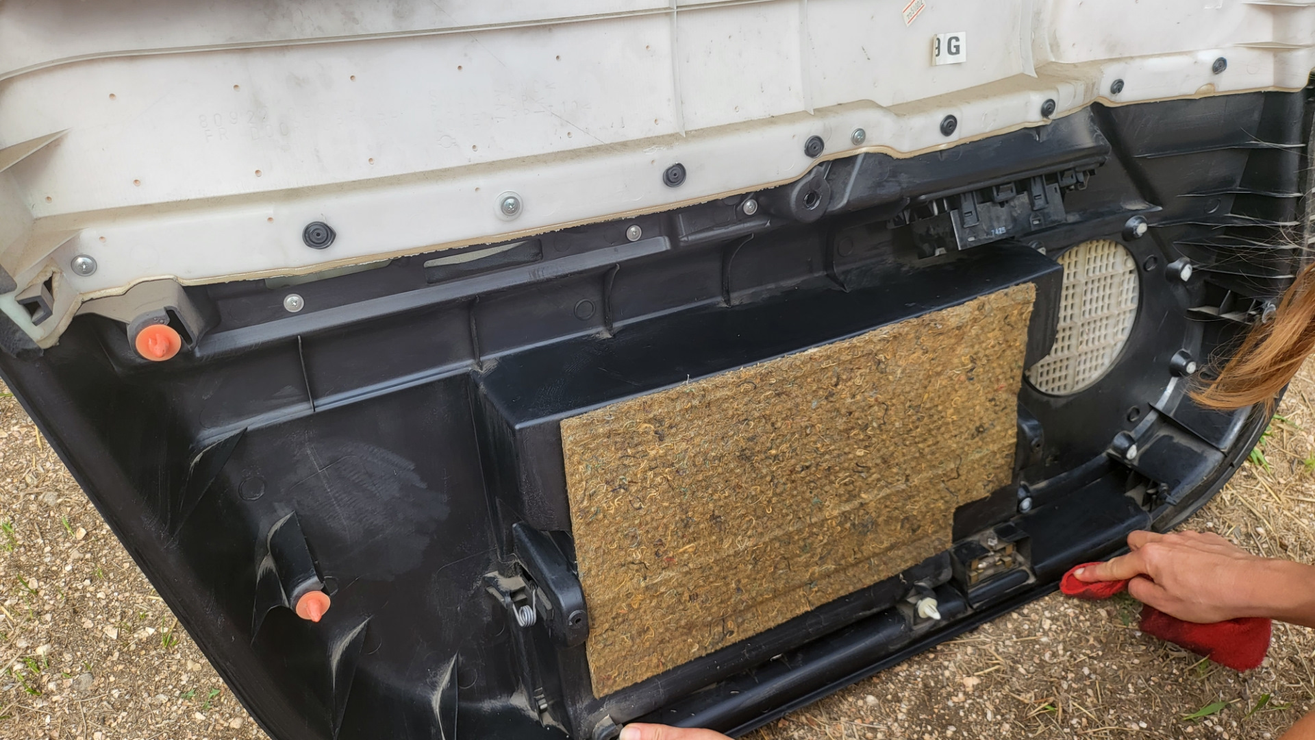

Отворачиваем 3 самореза и сдергиваем дверную карту снизу и отсоеденяем все шлейфы, труда это не составляет.

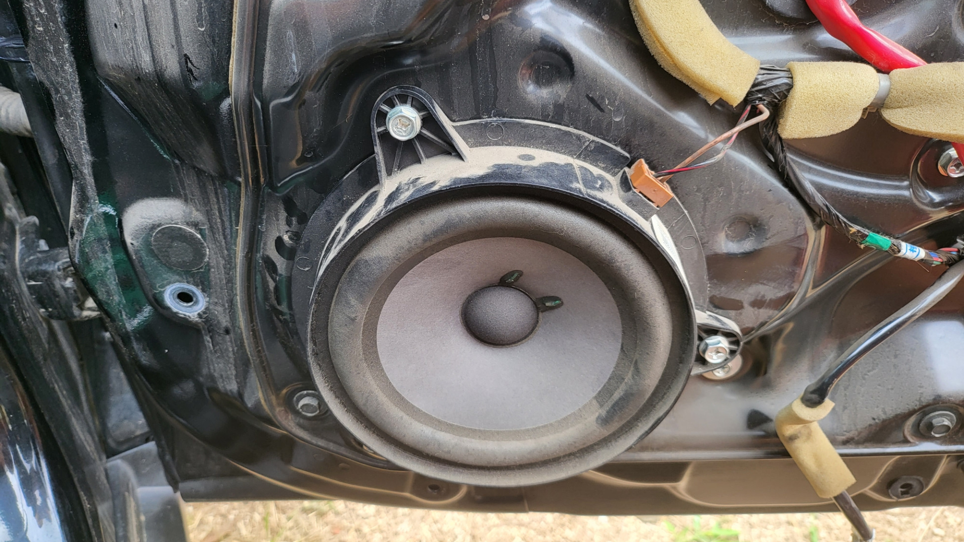

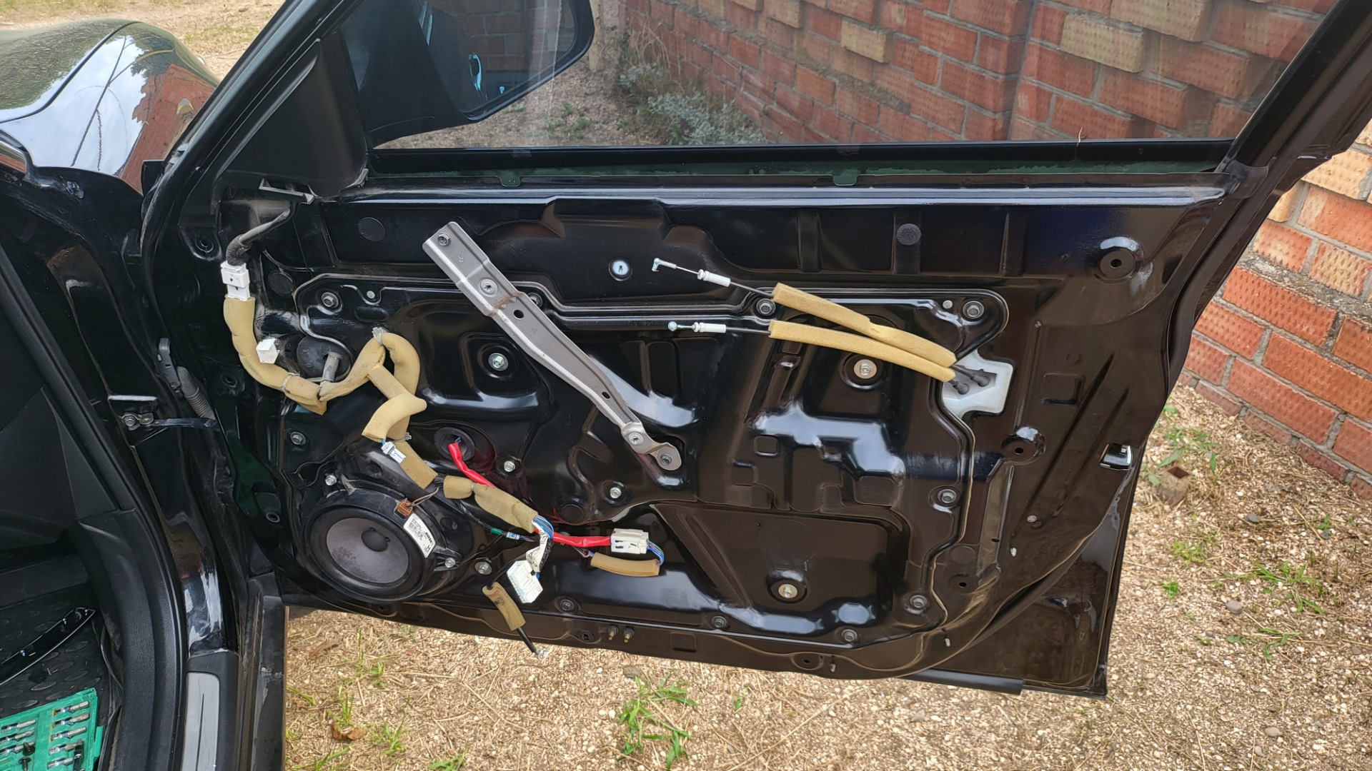

Далее выкручиваем динамик что бы вытащить ограничитель, предварительно открутив и его, который держится на 3 болтах.

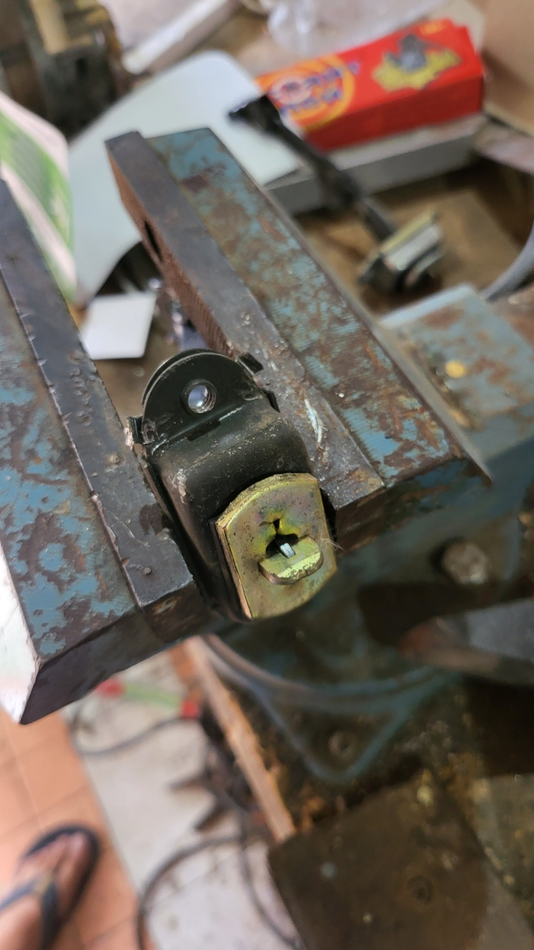

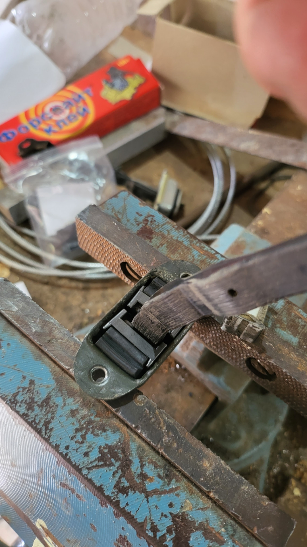

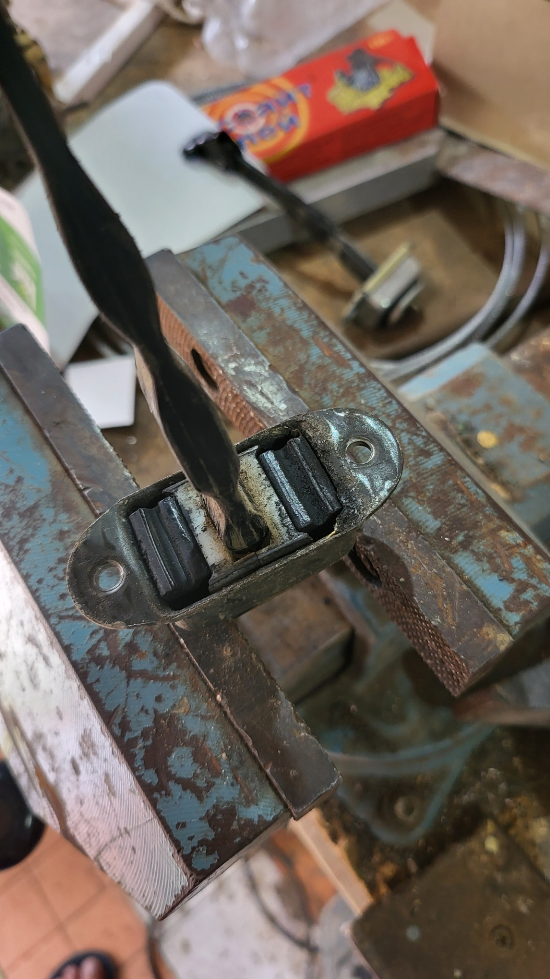

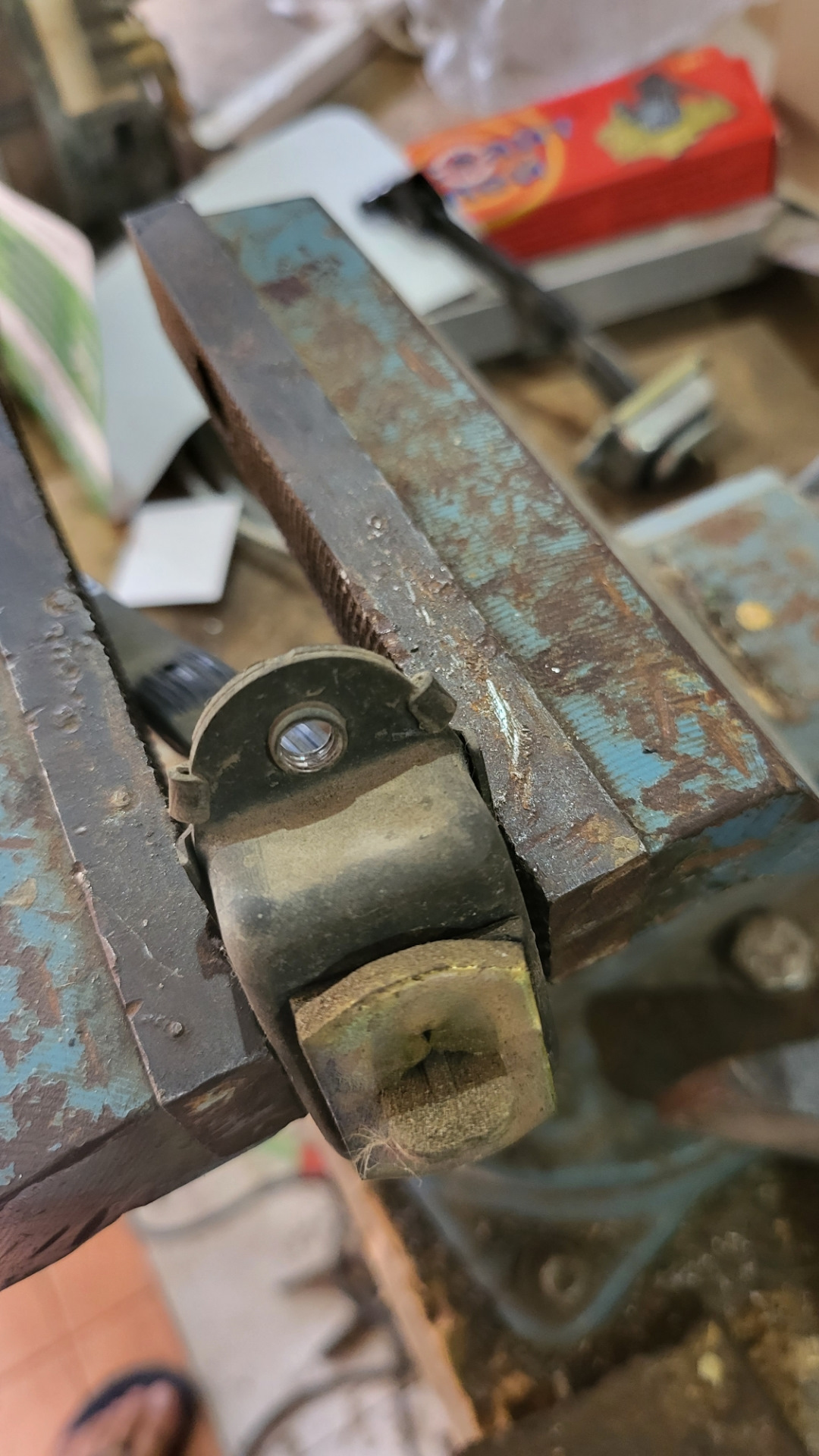

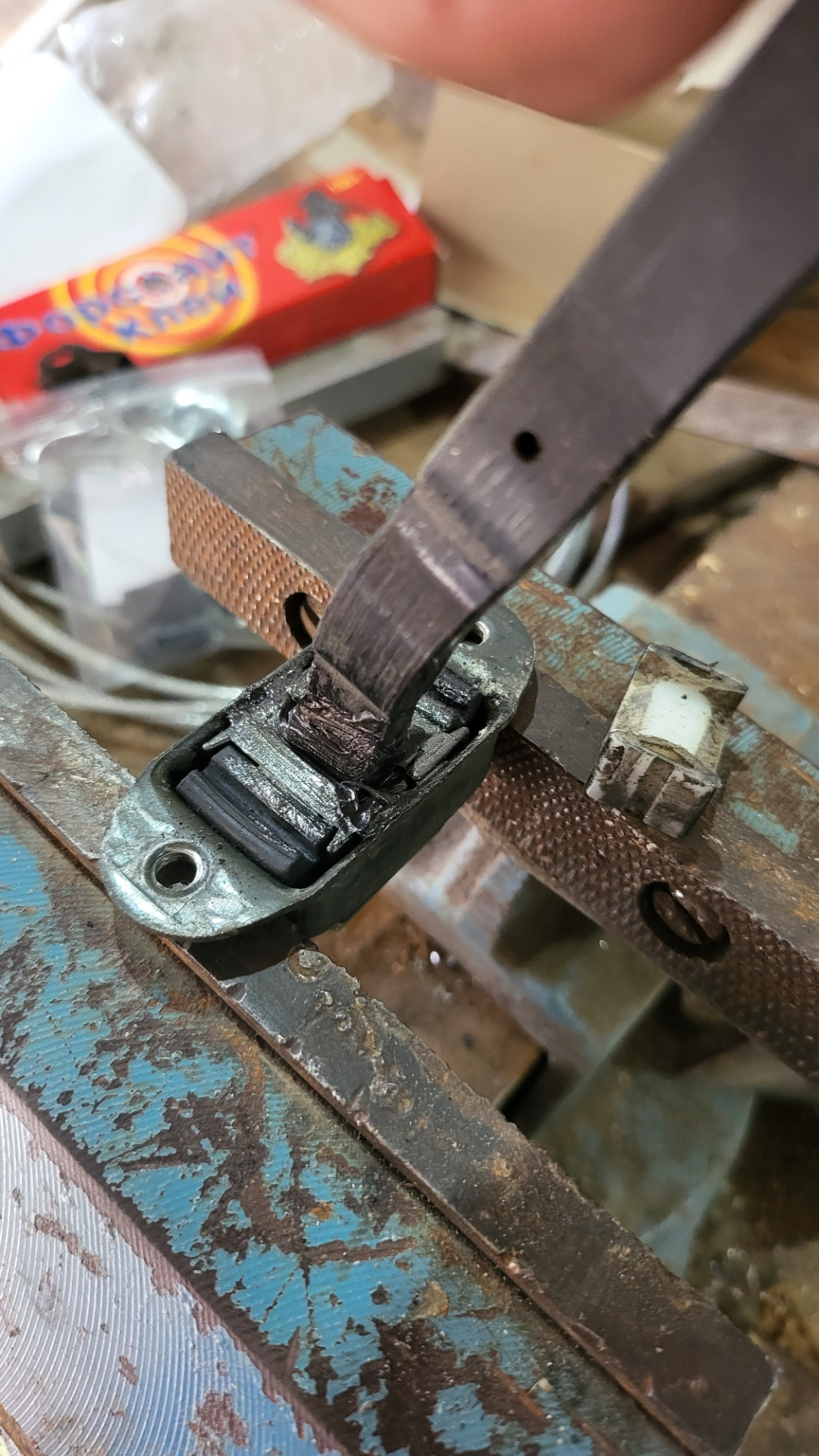

Отвёрткой отгибаем зажимы со всех сторон. Думаю можно справится плоскогубцами если нет тисков.

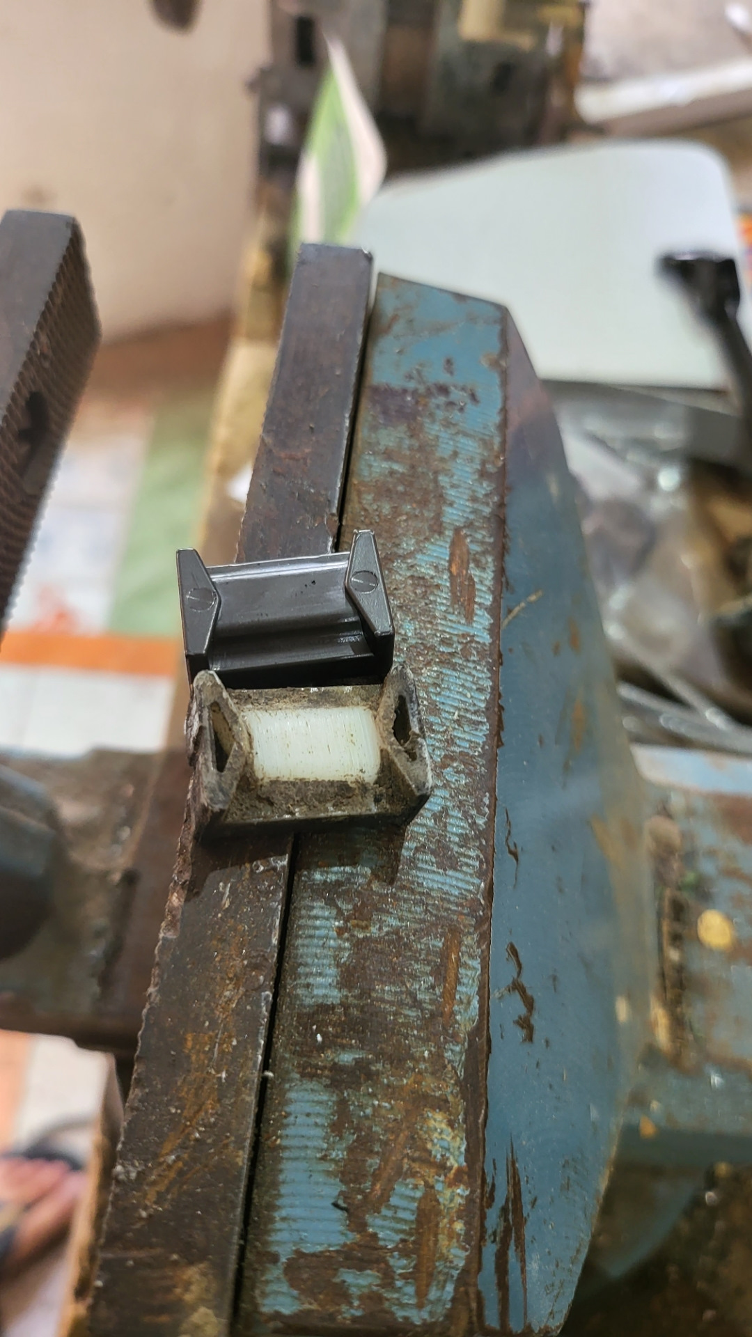

Вот так стёрлись оригинальные ограничители по сравнению с новыми!
Далее вставляем новые ограничители и так неплохо, жирно наносим смазку которая была в ремкомплекте.
Я же в свою очередь перед установкой сделал чистку двери и дверных карт внутри, далее собираем все в обратной последовательности, не забывая про все разьемы и тросики открытия дверей. <img src=
Покупал на OZON, ремкомплект на 2 двери, покупал 2 ремкомплекта, смазка идёт в комплекте, хватило смазки с 1 ремкомплекта на все 4 двери.

замену делал в прошлом году, задние двери держат хорошо, передние двери уже не очень!
Тоже брал такие, задние еще держит норм, а передние двери тяжелее и нифига толком как хотелось бы не держит.
Попробуй поменять местами левый и правый. Водительский обычно более уставший.
UFO-Q1
После замены держат отлично, даже передние. Но конечно задние легче, те вообще как вкопанные встают.
