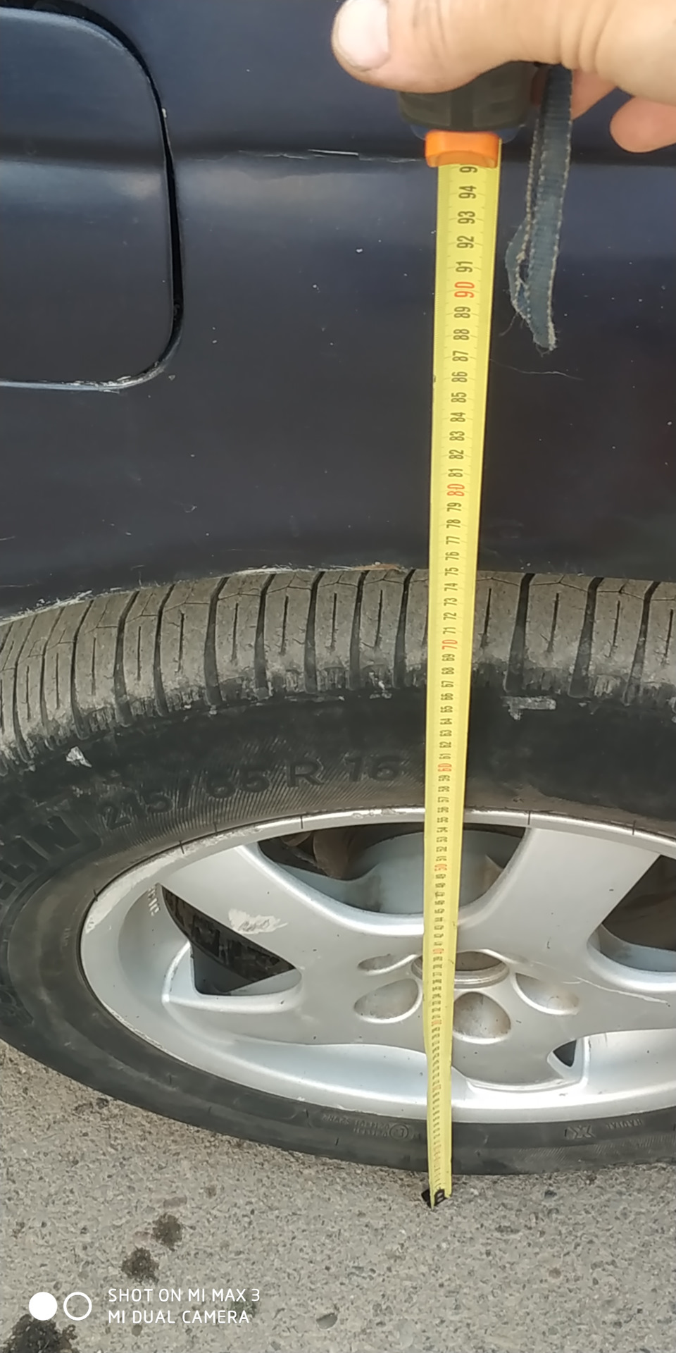

И-и-и так! Пойдём по порядку. Крайняя запись завершилась тем, что я установил пружины от Terrano на бывшие выровняйки Tokico плюс проставки 30мм. Оставалось поставить передние перевёртыши от Форя и всё это для того, чтоб влезли наконец то колёсья моего любимого размерчика 215/65/16 😁ширина и вылет дисков 7,5j +35
(Которые на импрезе прекрасно стояли без всех этих ухищрений😂)
И вот, представляю вашему вниманию результат к которому шёл…)
Это практически максимальный гражданский лифт который можно сделать на сток легасе☝️😁
Ну и резюме:
Мне очень понравилось.
Высота не мешает, управляемость вполне приемлемая за пару дней приноровился и всё, стиль вождения не менял, в повороты на скорости входит лихо☝️))) теперь по комфорту; перевёртыши от кросспорта божественны☝️не пробиваются, по грунтовкам как по асфальту) задние токико и террановские пружины тоже отличный конфиг. Очень энергоёмко и очень комфортно за счёт большего кол-ва витков и меньшего расстояния между ними. Однозначно лучше чем родные усиленные пружины SF/SG.
Теперь о недостатках:

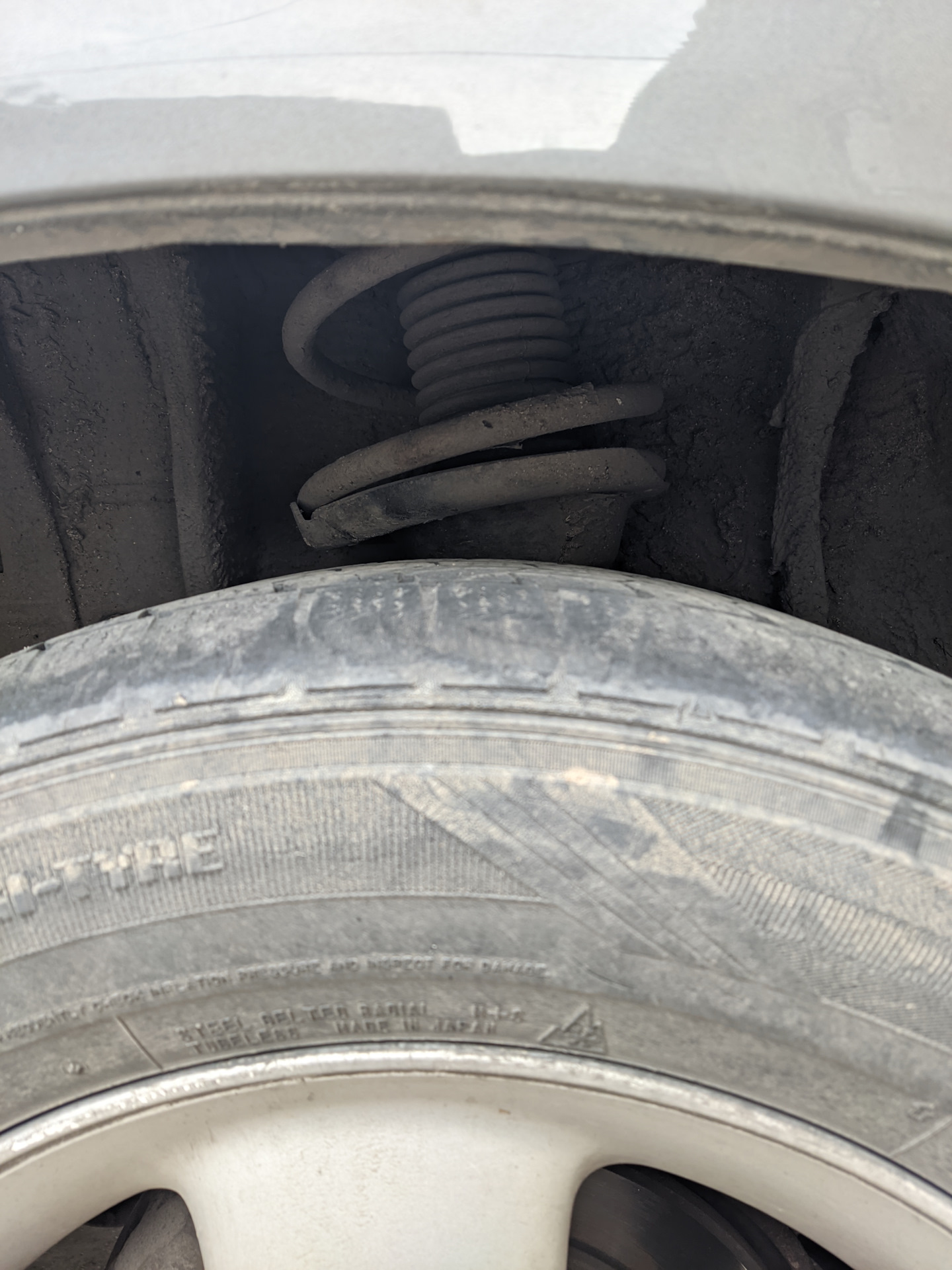

При полной загрузке (и даже при неполной но на большой скорости) зад просаживается и задние колёса начинают на ямах или волнах, цеплять арки. В принципе это можно вылечить установкой дисков с меньшим вылетом. Скажем не больше +40 и не меньше +45. Или заваливать колёсы внутрь. Опять таки, когда разгружаешся пружины возвращаются в прежнее положение. К переду претензий нет. Террановские пружины, однозначно могу порекомендовать для лифта импрез. Это прям то что доктор прописал☝️😁
В следующем блоге про стойки и более мосчные пружины, деликовские и King Springs я уже обкатал…)

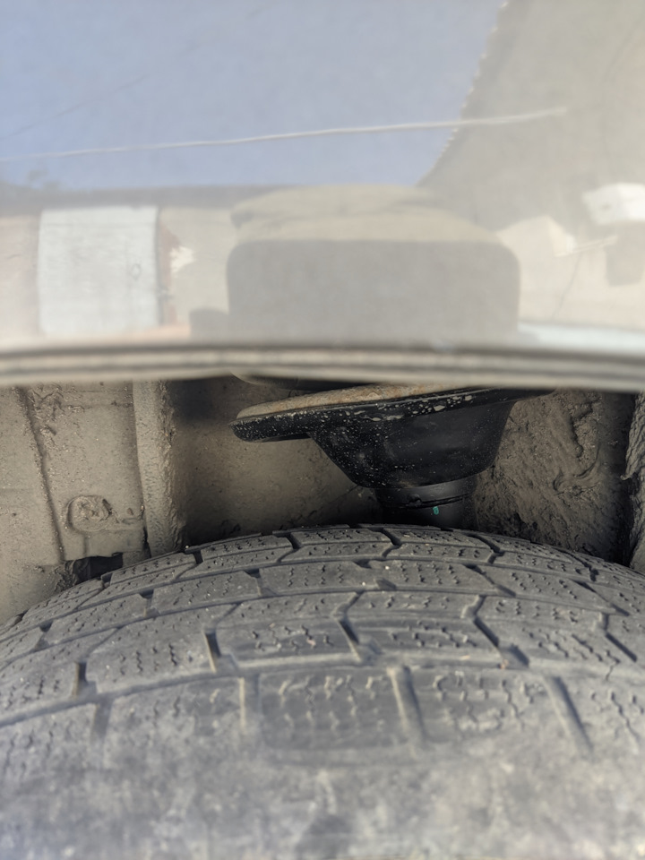

Здраствуйте, на моем аутбаке тоже 740, но это без проставок на севших пружинах(в мануале от оси колеса до арки должно 420мм быть, у меня 400), колеса 205/65/16(сток), и при этом они домиком лежат развал в минусе, к чему я это, у вас дальше этого запаса нет(с плюс развалом ездить опасно), надо подрамник задний опускать, вместе с редуктором чтоб гранаты не убить+ стойки от гранд вагона вещь, ниже фото в сравнений с сф скину, проставки не нужны будут(если еще больше не хотите ).
Привет! 🖐️😁 Я от гранда искал стойки, чёт не нашёл😏 Их фишка в том, что опорная чашка расположена выше, примерно на 2 см чем у SF. А пружины короче и жёстче☝️ у меня были от granda пружины, хорошИ, но ничего сверхъестественного) 13,5 диаметр прутка, диаметр на 5мм больше, чем у SF (155мм против 150-ти), 5 витков (против 6-ти, у усиленных SF). За счёт того что витков меньше, а диаметр пружины чуть больше, сама пружина жёстче (чем усиленная SF). И даже с такой скромной толщиной прутка, в общем-то держит вес BG, с этим длиннющим рычагом в виде багажника… Хотя, если его как следует нагрузить, думаю и она сдастся ☝️🤣
Стойки у меня от SG у них чашка опорная чуть выше чем у SF, как минимум на 7мм. За счёт того, что крепежные отверстия в сапожке ниже сделаны (чем у SF). Поэтому в принципе, при желании и 215/70/16 встанет без проблем) Насчёт опустить подрамник, наверное это следующий шаг) комплект проставок от гранда 5 тыр стоит. Вроде и немного, но слишком много вещей нужно сделать, которые каждая по отдельности, стоят вроде немного… По итогу получается нет таких денег 😂 другой вариант задний подрамник от форя, там интегрированы проставки в него и комплект проставок от SF/SG… Тоже денег стоит, а с ними ситуация описана выше ☝️😂
Но даже в таком конфиге, развал/схождение выставляется в допусках.
Углы работы шрусов наверное около предела, но не запредельны☝️ Сзади стоят привода от моей импрезы. Она была свапнута на "dual range" от SG, а там 160-й редуктор поэтому привода остались не у дел) родные привода на Legacy были убиты тут то и пригодились импрезовские😁 длина у них такая же, внешняя граната чуть пожиже, но там большого момента нет, 102Z это не 102Y😁
Так вот, пробег у них, как минимум под 400.000 и они три года уже ходят и ничего…🤷 Впереди стоЯт от SF. Тоже без нареканий) Родные коротковаты оказались для такого лифта😁

Понятно, я наоборот сг стойки не нашел, а про трипойды вспомнил потому что увидел пост здесь на драйве, где чел убил их проставками 7 см, у меня тоже спереди сф, вот только пружины там от турбаря стоят поставить их сложно а машина все равно села, витков блин много, про задние пружины хз 360-370 в высоте, а вот разница в высоте стоек там точно 3-4см я это узнал когда у меня сток колеса сф заднию цеплять начали когда снега нажрутся, прошлый хозяин с бедной такой дичи натворил, задние колеса например вперед смещены не та опора продольного, так что жду от вас пост про кронштейны(я конечно послезавтра сг кроны куплю, но материал интересен)
