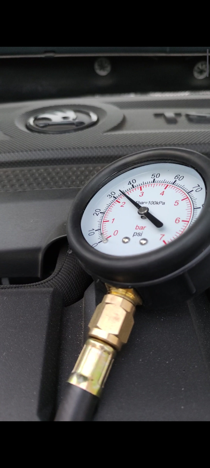

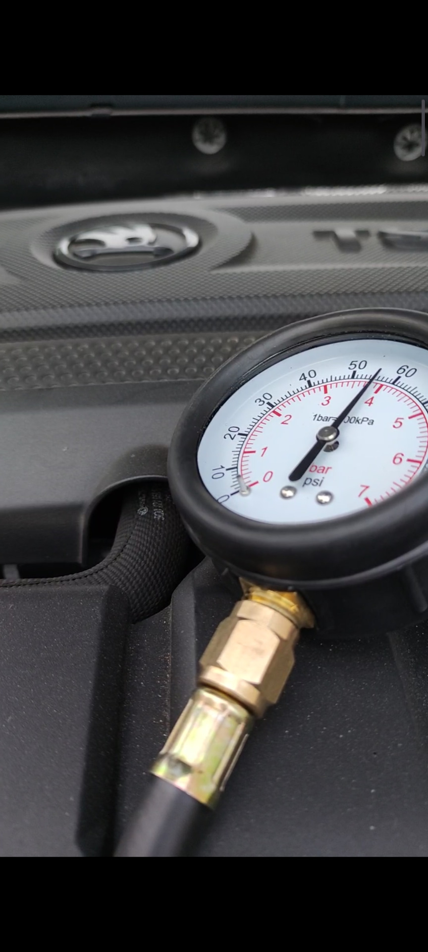

Несколько раз хотел проверить давление масла и тем самым косвенно оценить состояние опоры распредвалов, но в виду постоянной нехватки времени сделать это не получалось. И вот нашлось время, купил манометр и полез. Полез и сразу застрял: как снять фишку? Я её и так и сяк… В общем кинул клич в виде временного поста с вопросом. Люди отозвались, но по их рекомендациям у меня ничего не выходило. Стал снова пробовать и так и сяк и эдак… Получилось! Вот видео, как она снимается:
Снятие разъёма высокого давления
Открутил датчик, вкрутил манометр и приступил.
Как видно, давление масла на Х.Х. у меня около 2,3 бар, на оборотах 2000-3800 — 3.8 бар. Температура самого масла в этот момент была 87 градусов.
Сначала было подумал, что манометр врёт, но отправив видео Алексею Suslikrus получил ответ, что на его авто тоже самое. Отлегло) Довольно неплохое давление на Х.Х. Ах да! Забыл упомянуть, что вторая ступень на постоянке с 20 тыс.км. Но не смотря на всё это, всё-таки принял решение превентивно заменить опору распредвалов, тем более последняя ревизия "K". Опора уже куплена, оригинал, ждёт своего часа. Но это уже другая история)

13 год, 160 т.км. 80 градусов масло, давление 2 бара с отключённой 1 ступенью и 1.6 с включенной. Наверное пора менять опору. Оригинал купил уже. Ждёт. там какой-то хитрый ключ нужен.
Каждый сам для себя решает когда и что ему делать. Для откручивания клапанов нужен спец ключ, который зависит от ревизии самих клапанов.
На нашем движке норма при 80 градусах от 1.0 бар. Больше норм, меньше- плохо.
У автора наверняка насос новой ревизии, не просто так
