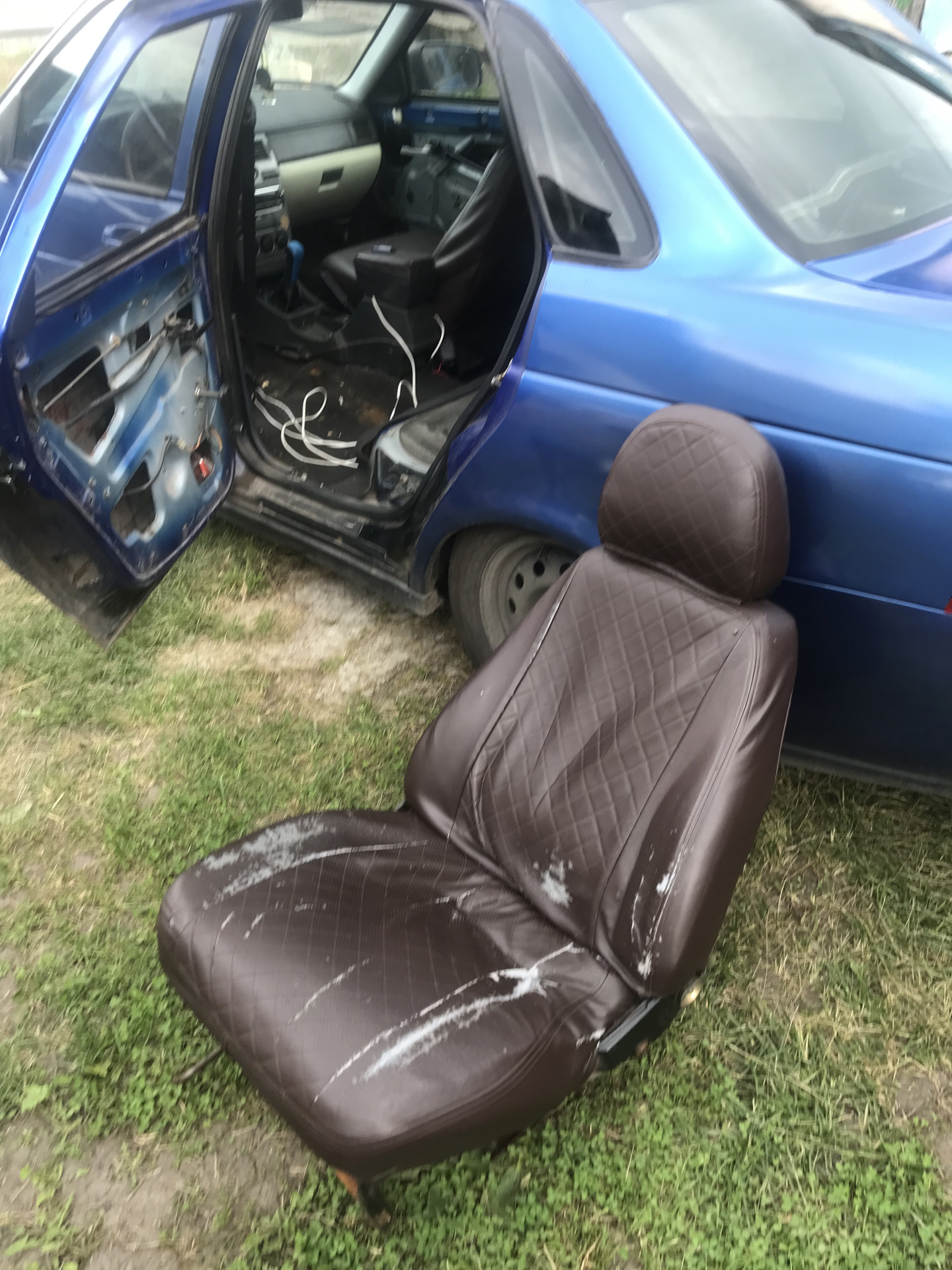

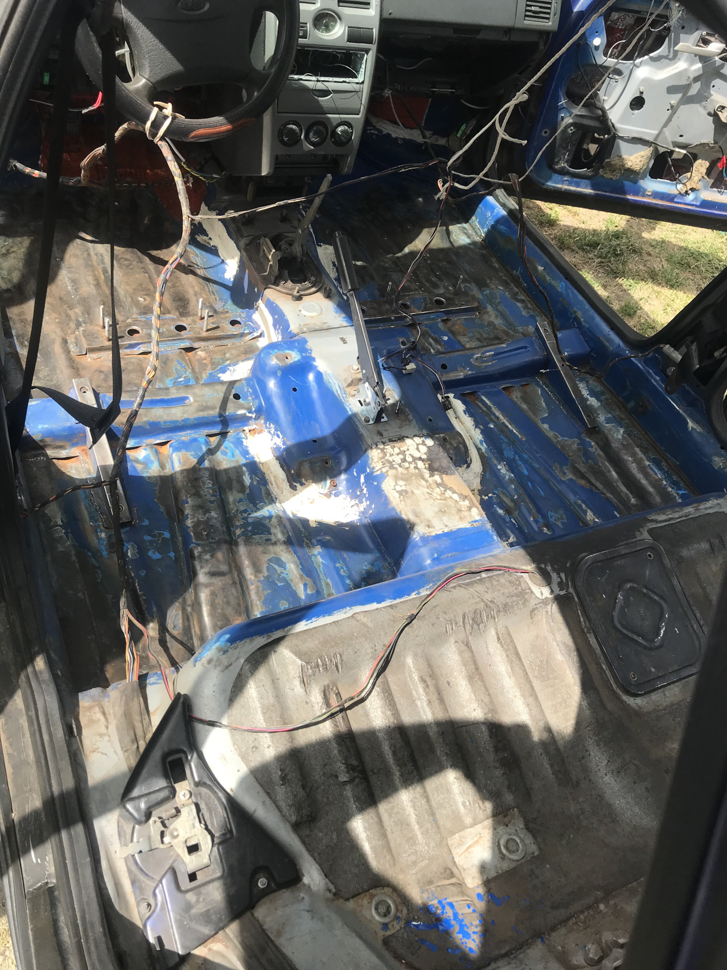

Наконец то наступила тёплая сухая погода и неделя отпуска и решил я заняться салоном.

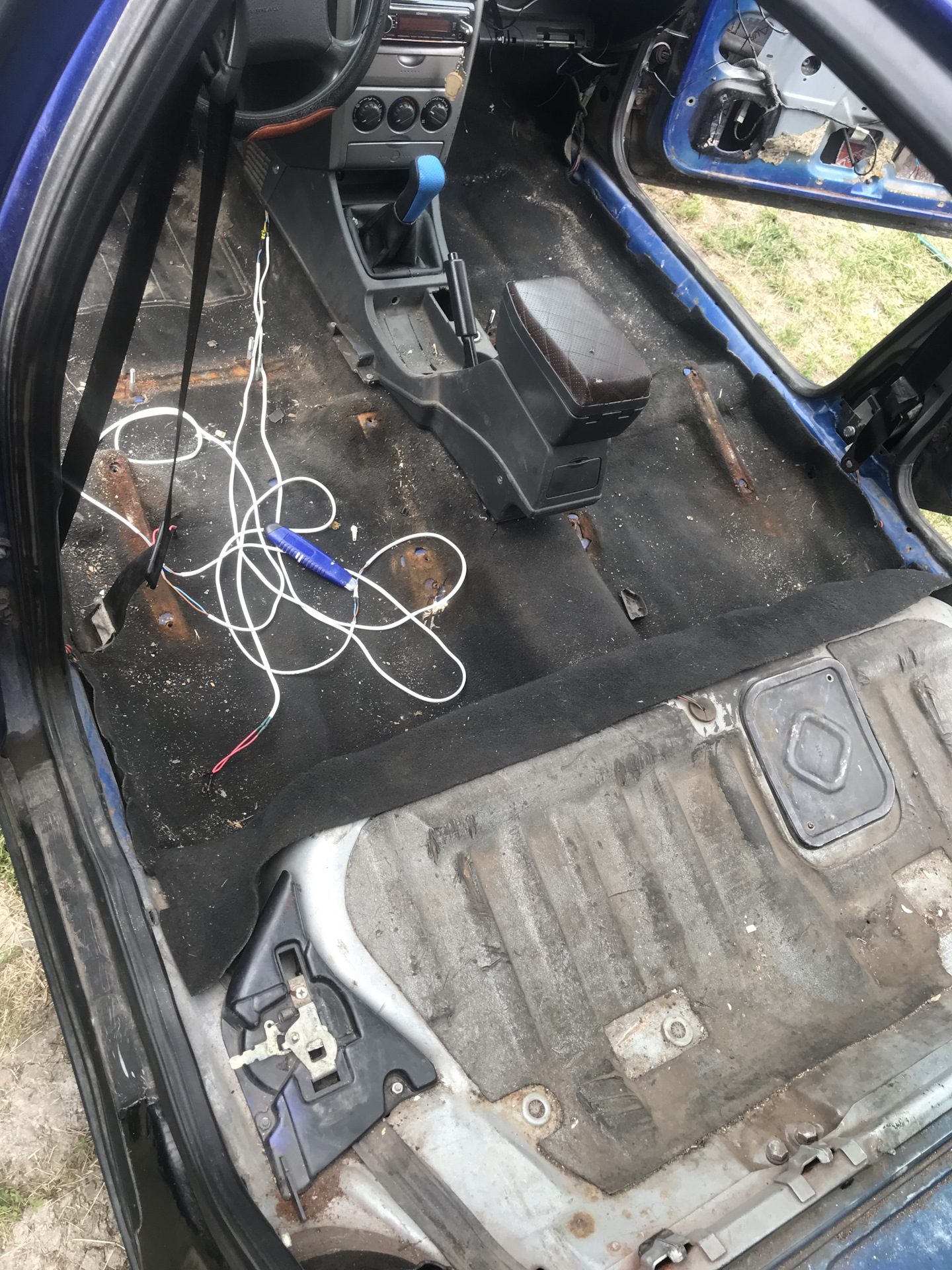

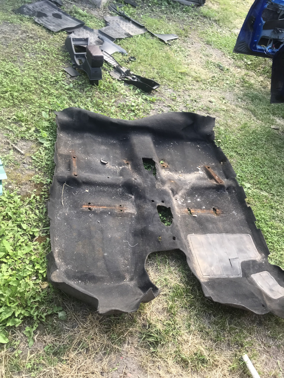

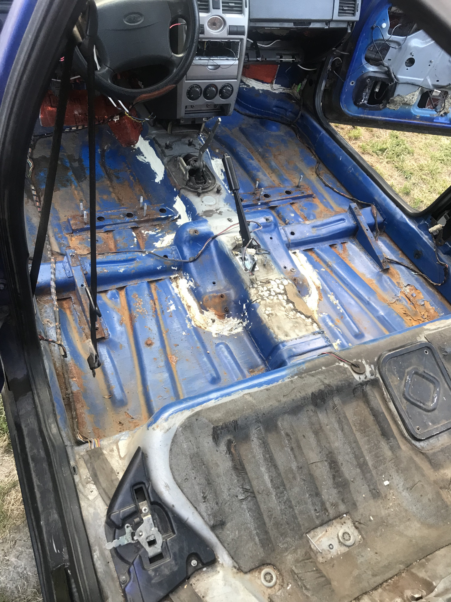

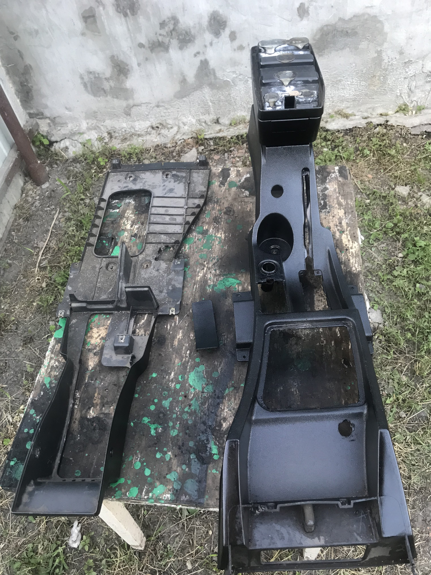

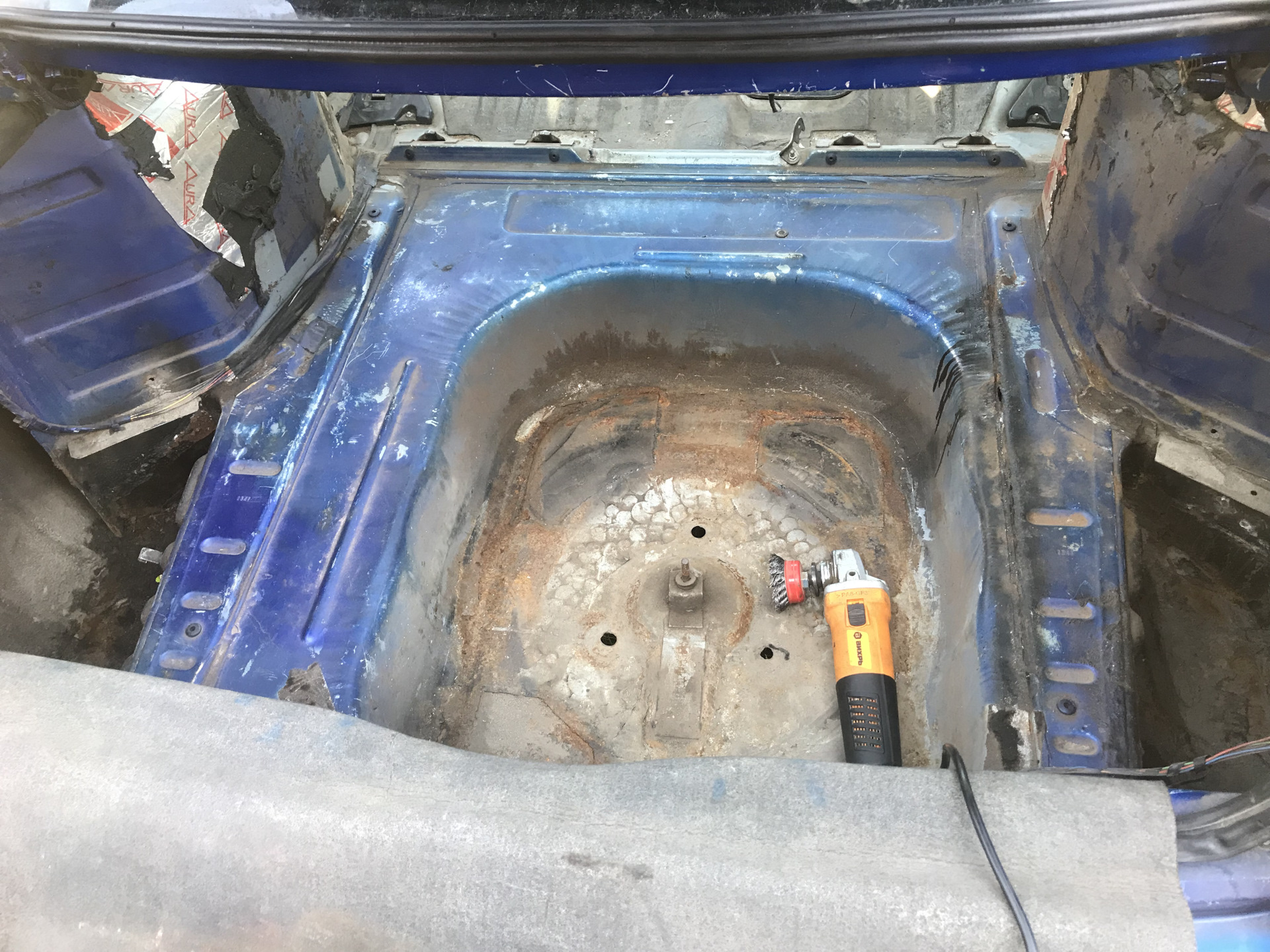

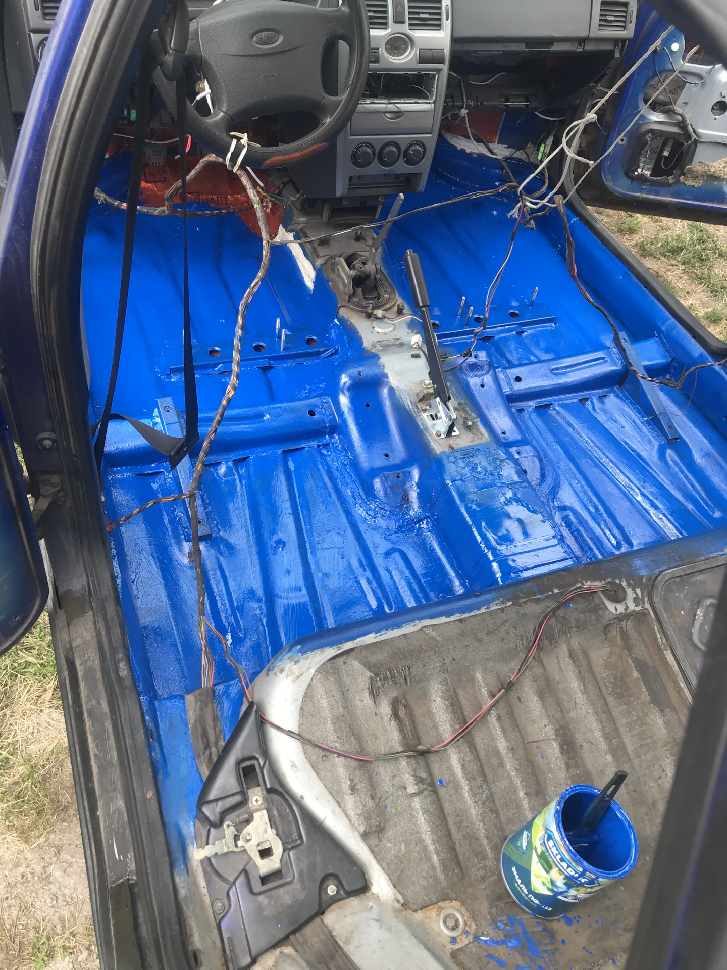

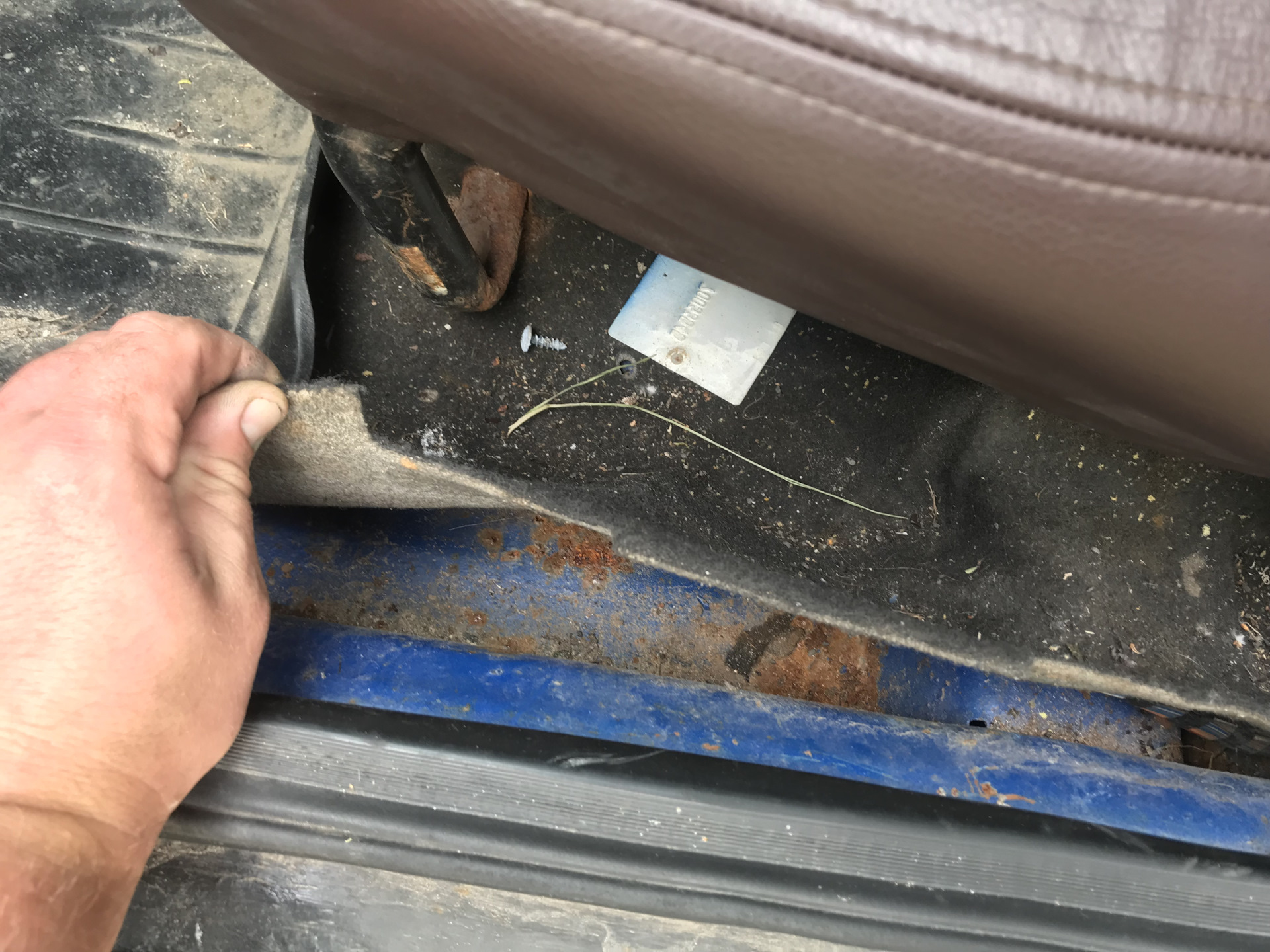

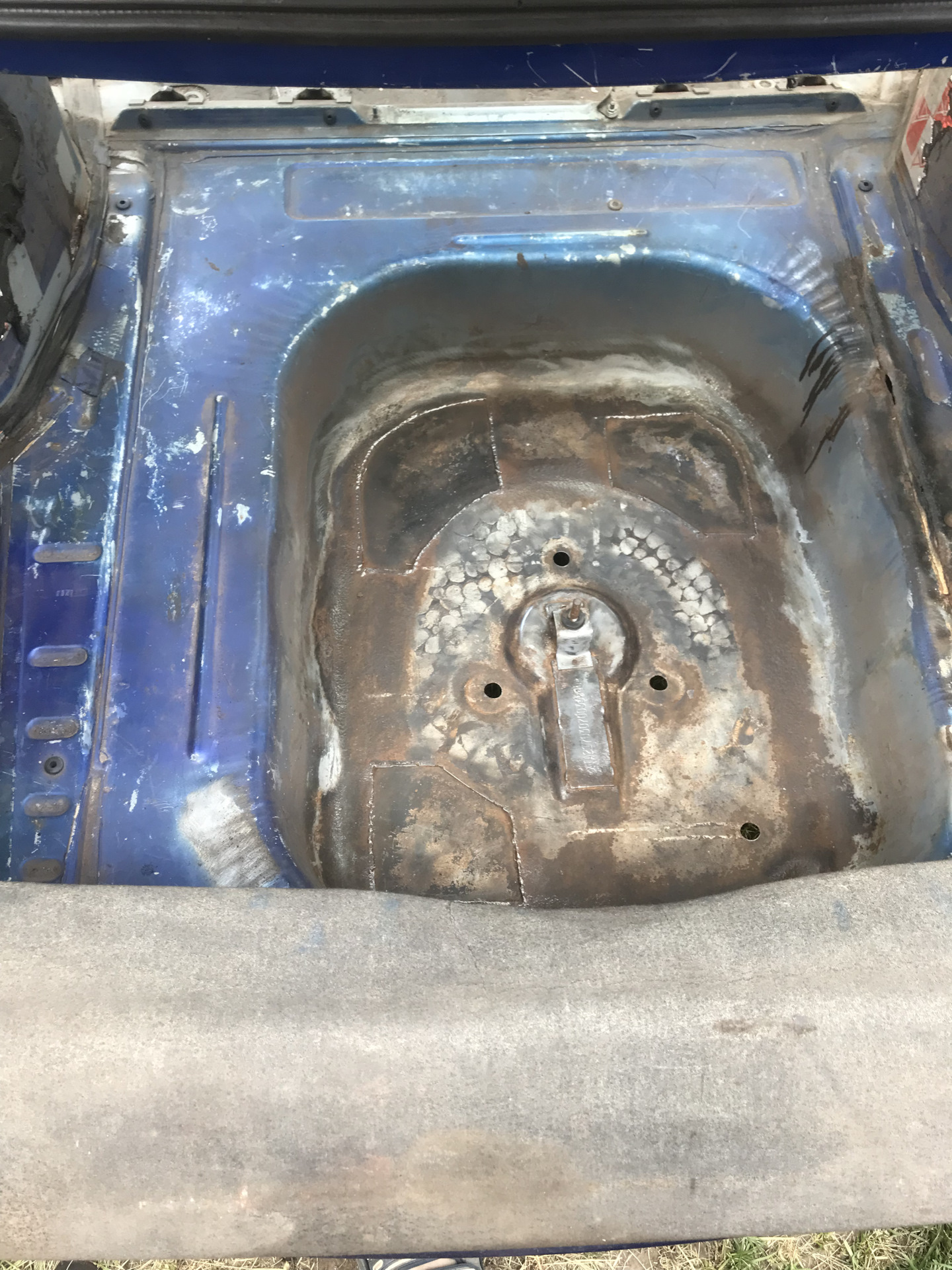

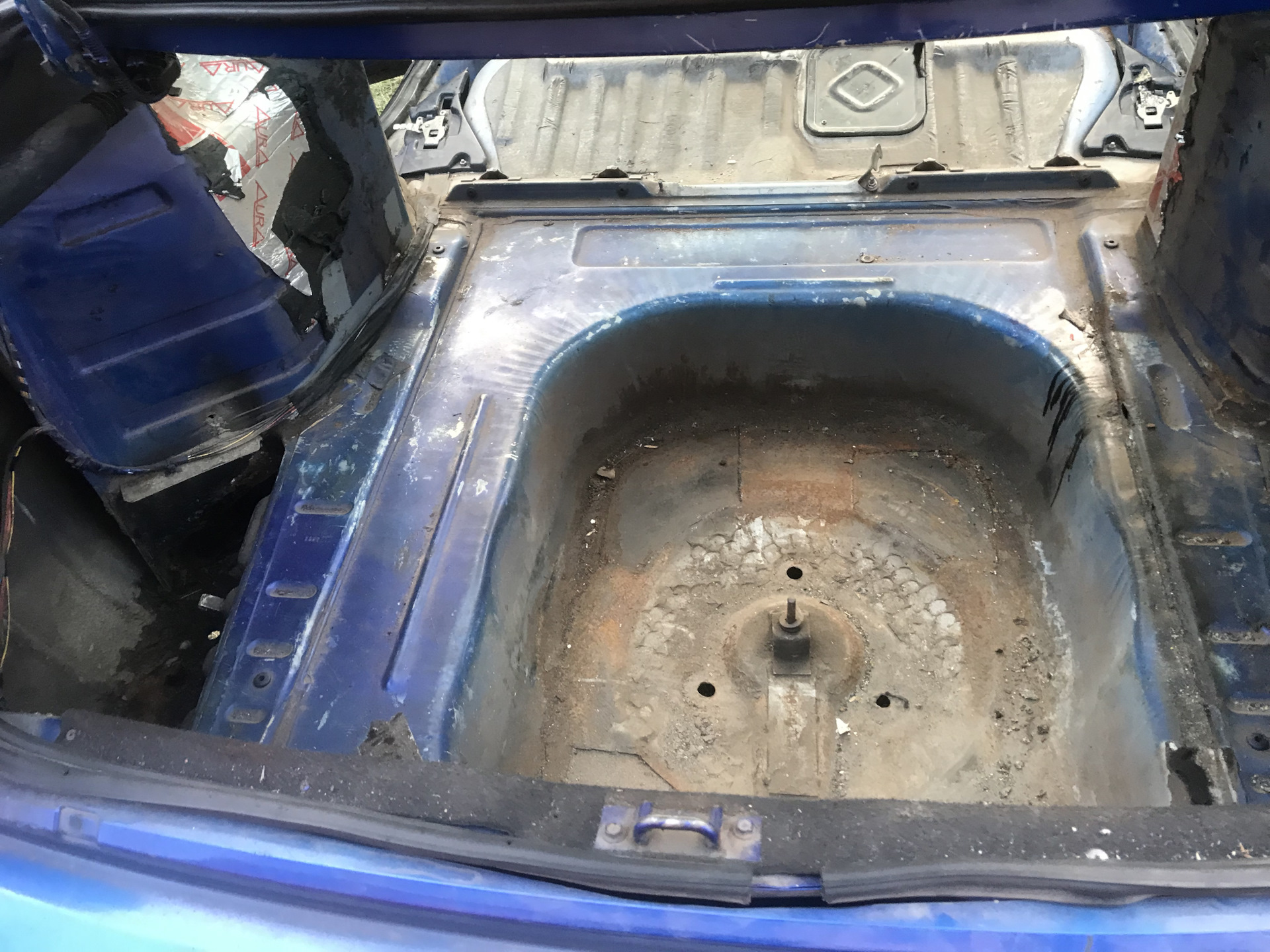

По началу мне надоела мрачность салона и я перекрасил дверные карты в бежевый цвет, но так же стало ясно, что необходимо ещё разобрать салон и вычистись всю ржавчину и естественно все покрасить.
В прошлом году прошлый владелец переваривал днище, однако все запрело и проржавело

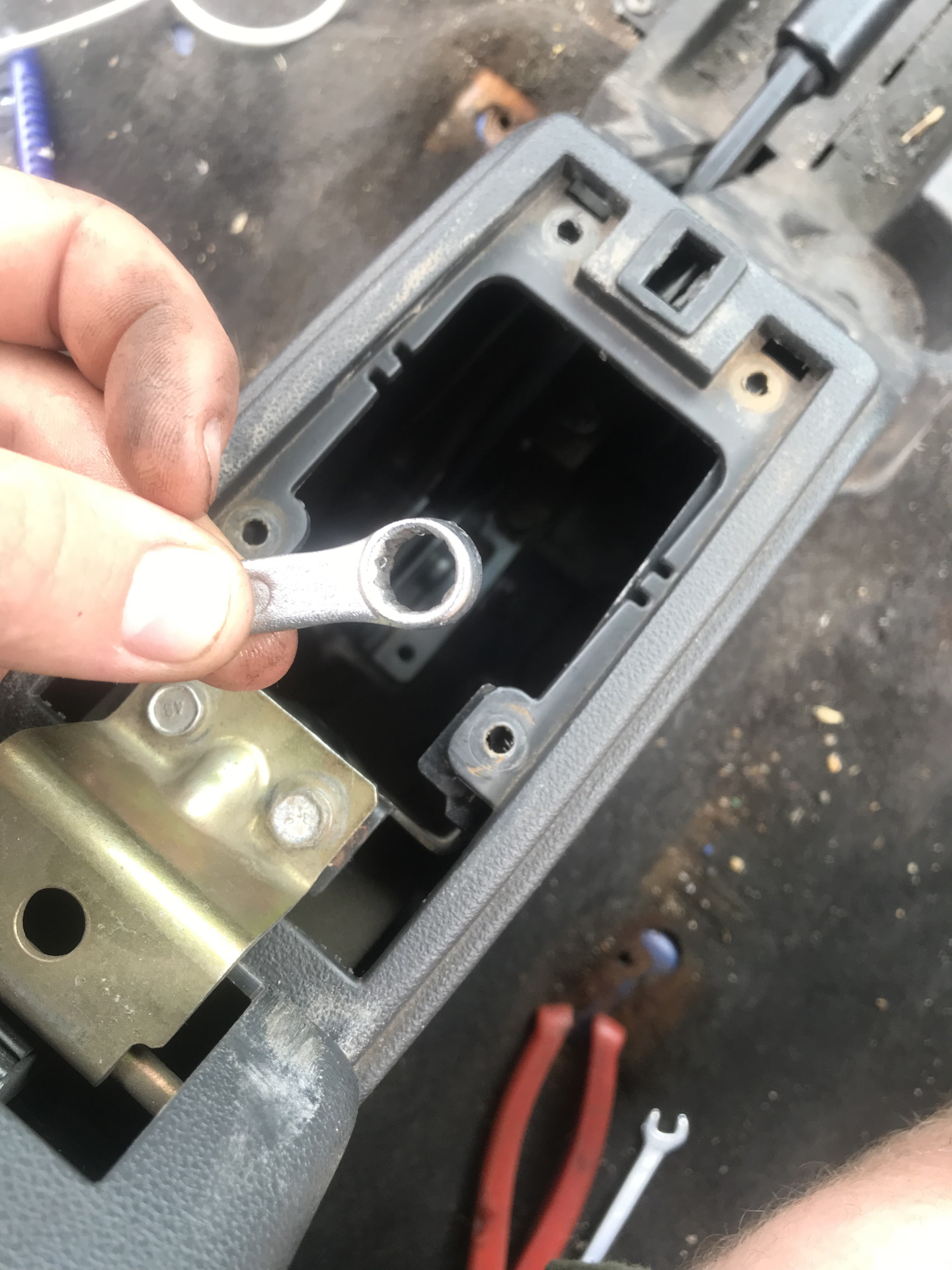

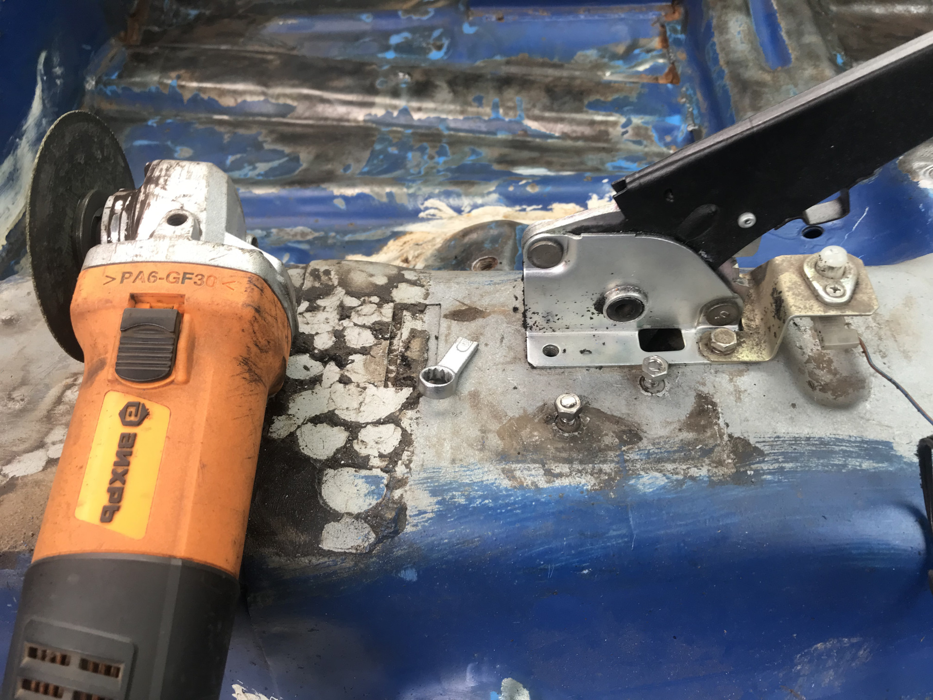

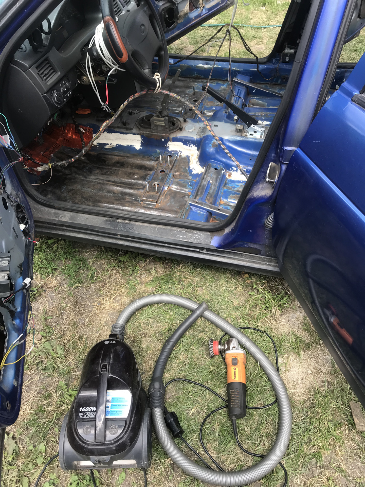

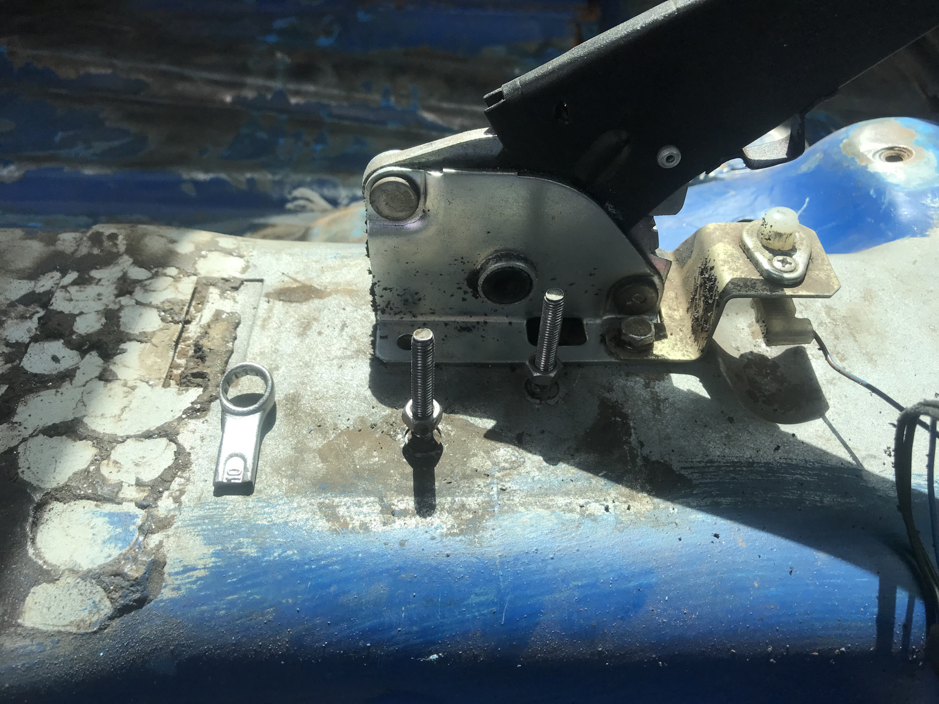

Потому что там стоят 2 шпильки м6, такие длинные что и удлиненной головкой не открутить. Поэтому пришлось найти ключ на 10 и отрезать головку ключе😢 ненавижу портить инструмент но по другому никак не получилось бы😢.

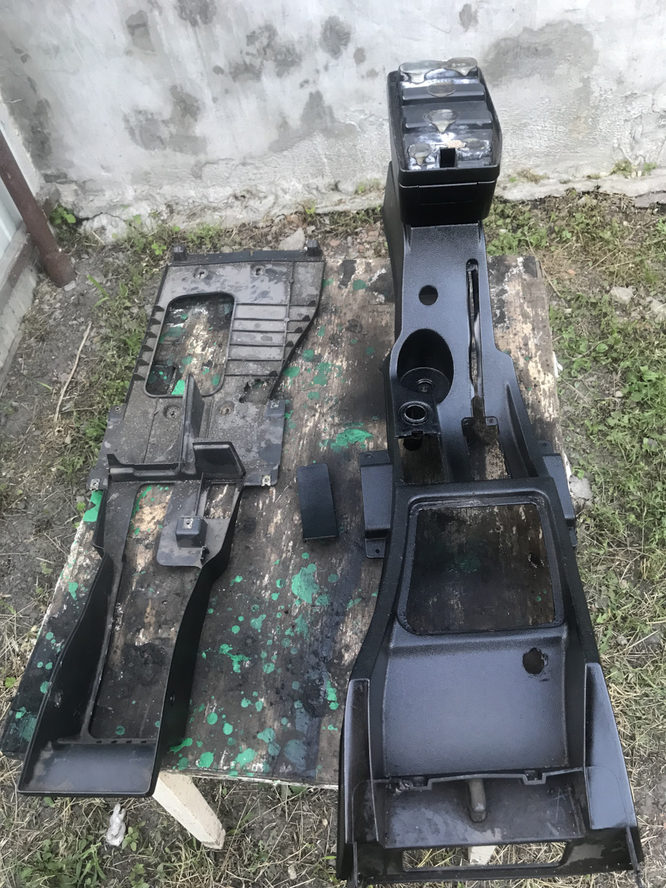

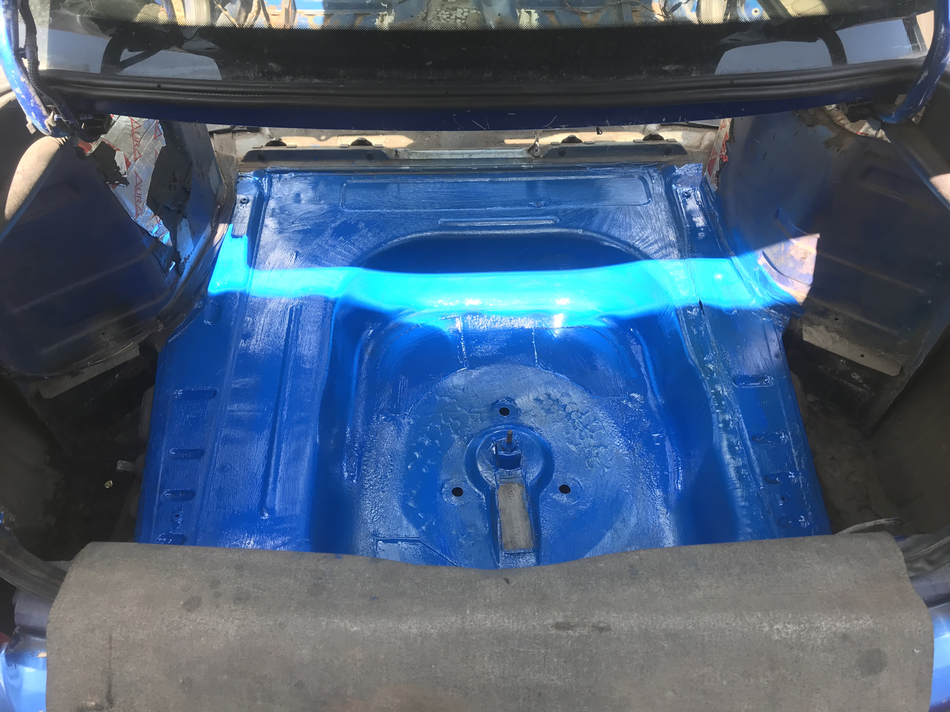

Завтра начну собирать салон по порядку и покажу готовый вариант салона. Конечно хорошо было б наклеить шумку, однако мой бюджет против этого. Делаю все по средствам своими руками.

Я думаю к следующему году так же будет всё…
Надо и снизу и с салона обрабатывать дно пушсало+мастика
Дно с обратной стороны обработано
Но видишь со стороны салона не помогло это, нужно с двух сторон
Ну да
Мажь днище в салоне ещё и лаком типа алкид-уретанового. На днище все равно влага будет, а ПФ эмаль ее пропускает.
Но сушить придется пару дней
Может быть через пару месяцев наклею шумку
Шумка это одно, а защита от влаги — другое

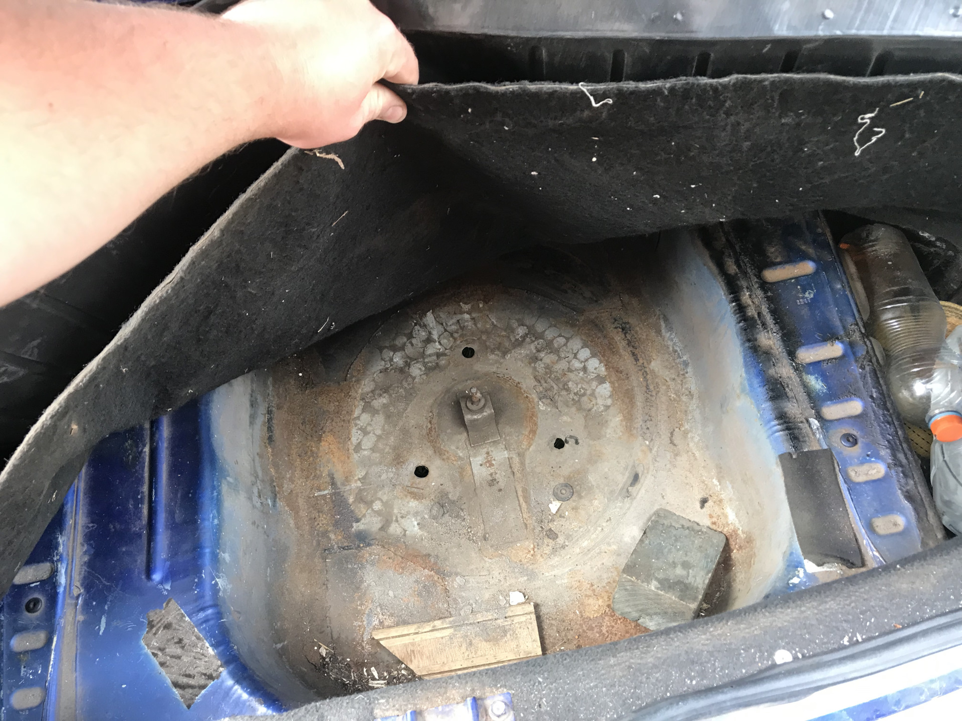

Заодно меняй белые заглушки днища, я брал пакет заглушек 2110, резиновые, мазал герметиком и ставил, а белые были дубовые болтались в отверстии, через них попадала вода
