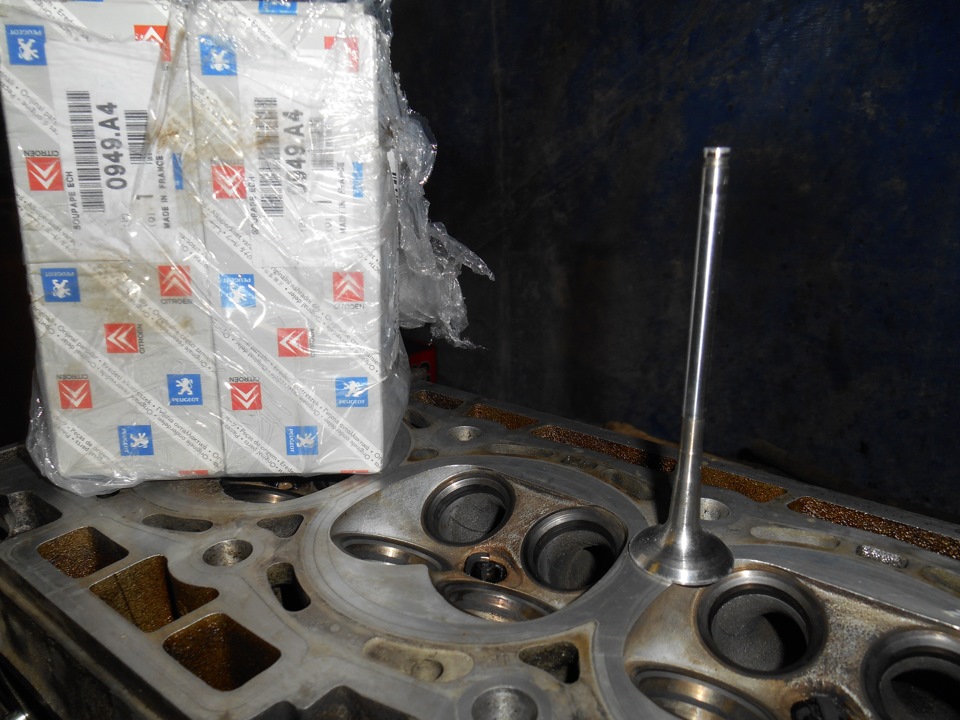

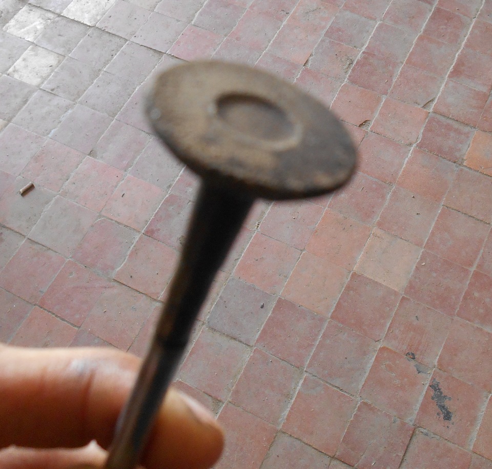

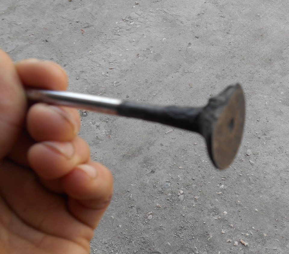

Итак с чего мы начали так это с осмотра компенсаторов, втулок направляющих клапанов, самого распредвала, гбц я разобрал полностью насколько было возможным. Главным плюсом было то что не за долго до поломки двс, я уже перебирал гбц менял выпускные клапана, маслосёмные колпачки (Прогорел выпускной клапан и покоцал гбц), ставились новые компенсаторы и все пружины. После прогара поршня думал что пришёл капец всем моим стараниям разобрав гбц был очень поражен тем на сколько всё было залито густой жижей и на клапанах был слой окалины в милиметра 3 не меньше причём на всех выпускных, сняв их и осмотрев понял что такое ставить ну никак нельзя, на фото ниже я сфотал клапан с более менее добрым видом тока никак не получалось сделать так чтоб было видно нагар:
А вот из за этого клапана, гбц подразбило:

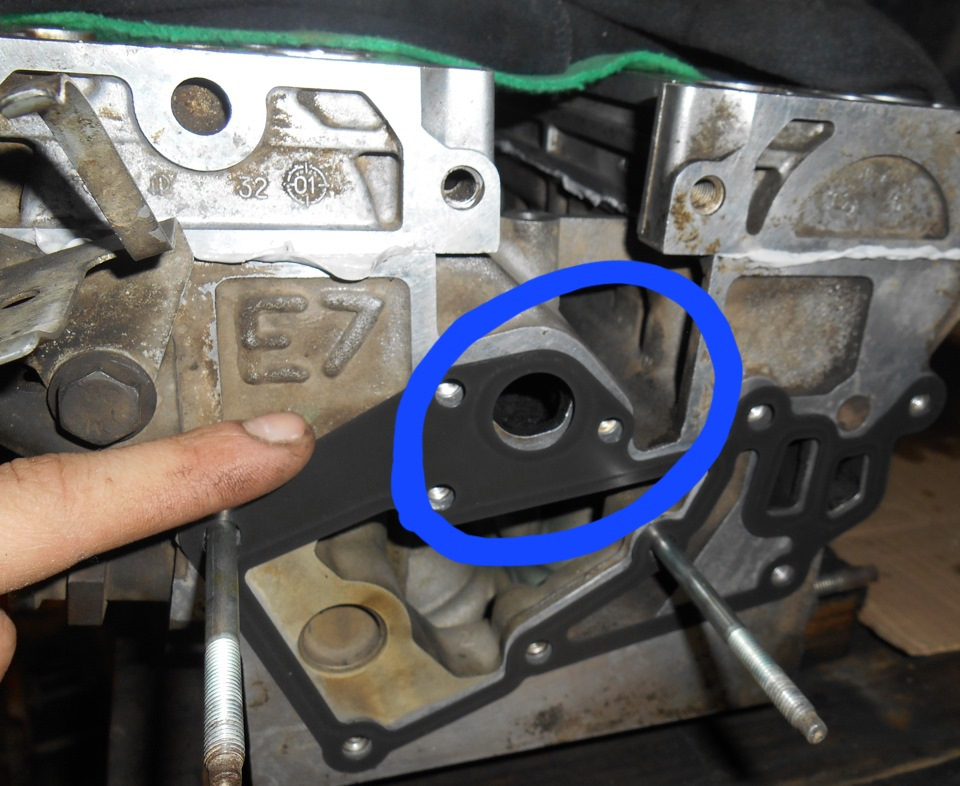

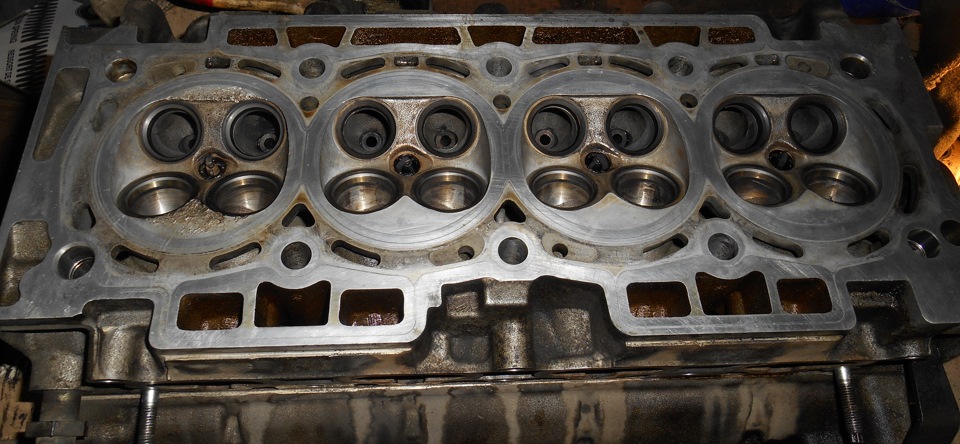

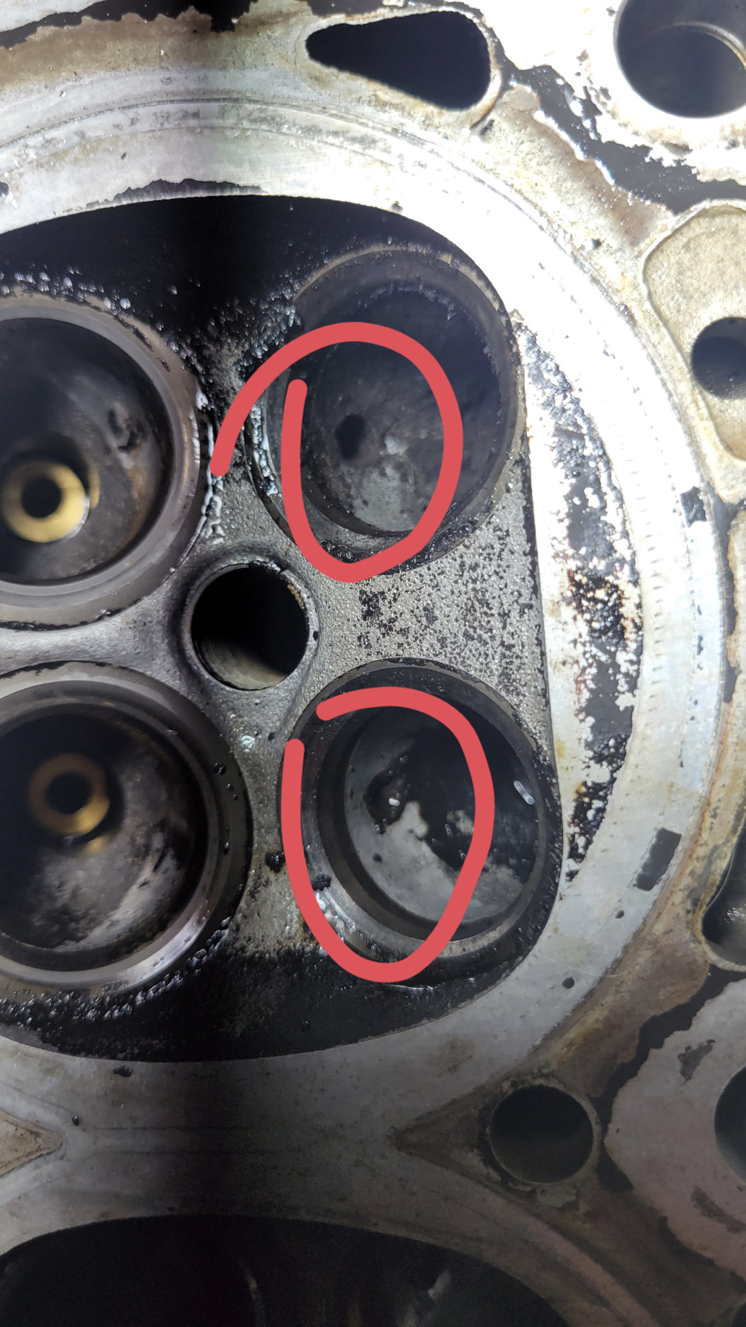

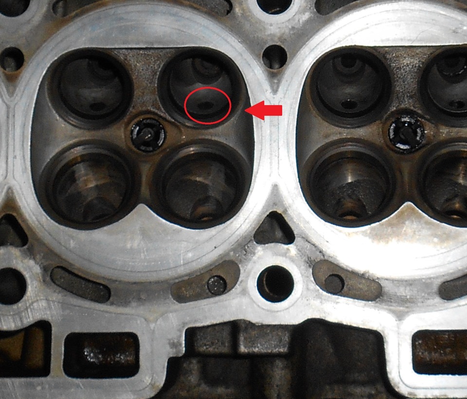

После всех проверок всё оказалось не так уж страшно и всё отмыл от нагара, пользовался бензином и очистителем карбюратора. Там где выпускные клапана (в каждом отверстии куда садится сам клапан) есть отверстия:
они были забиты наглухо, я аккуратно просверлил сверлом(размера не помню) и прочистил их и продув компрессором понял что в этом не было никакого смысла (Возможно он и есть но думаю тогда бы стоял тот самый клапан рециркуляции), так как сняв корпус термостата там была заглушка (куда как раз и идут отверстия которые я прочищал сверлом) под второй клапан рециркуляции которого в моей комплектации нет:

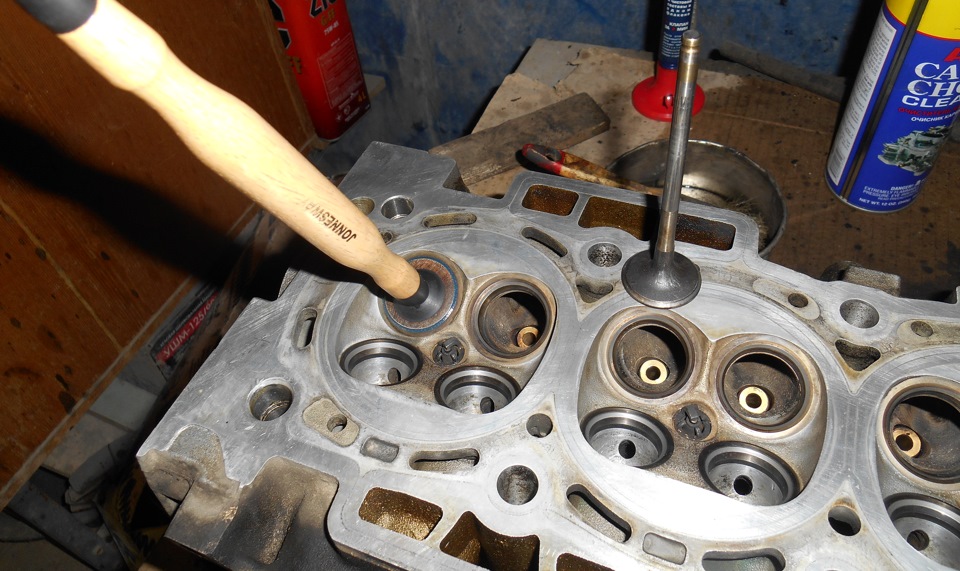

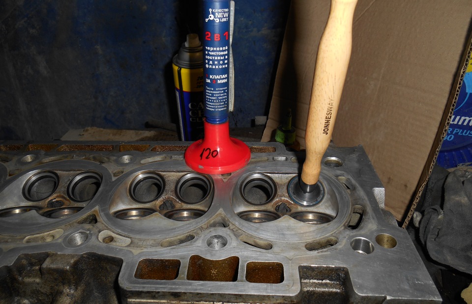

После всех манипуляций взял выпускные клапана и начал потихоньку притирать. Притирал в ручную, дрелью не стал притирать так как можно легко прожечь не рассчитав усилия, клапана брал оригинал на фото ниже:
Далее взяли притирочную пасту, туже чем притирают клапана на вазовских гбц, сам инструмент для притирки (Ручной), нанес на седло клапана небольшое количество пасты и смазав сам стержень клапана моторным маслом одел его в направляющую и приступил к притирке клапанов. Притирать до тех пор пока не пропадет грубый звук притирки на шелестящий (Извените объяснил как мог, тоесть с звука хрхрхр на шишиши, секунда юмора).

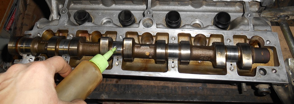

После приступил к установки сапих компенсаторов предварительно отмыв бензином (Не знаю можно ли их мыть бензином об этом я ничего не нашёл) и продул сжатым воздухом. Далее смазав моторным маслом приступил к установке.

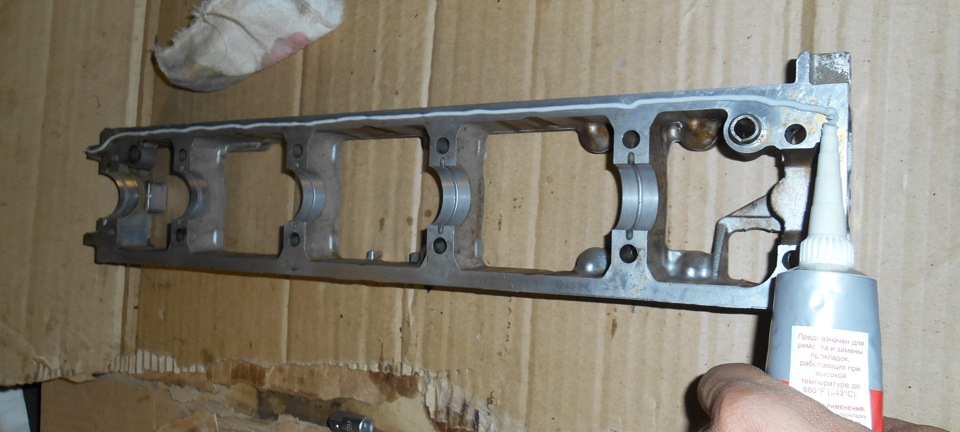

После приступаем к установке распредвалов и пастели самих распредвалов, предварительно очистив посадочную поверхность пастели вала от следов старого герметика:
Далее я взял пастель распредвала и отмыл его бесконтактной бойкой и после просушив промыл бензином. После, обезжирив установочную поверхность, нанес герметик и приступил к установке пастели распредвала:

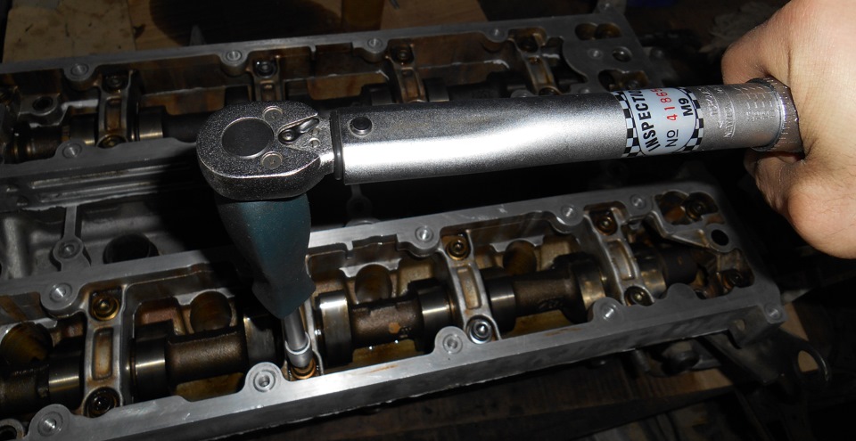

Устанавливаем пастели распредвалов затягиваем требуемым моментом:

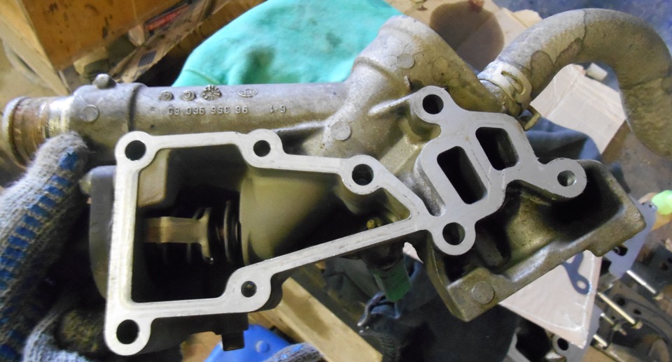

Далее я приступил к установки корпуса термостата, предварительно отмыв и обезжирив поверхности самого корпуса и посадочного места в гбц под сам корпус:

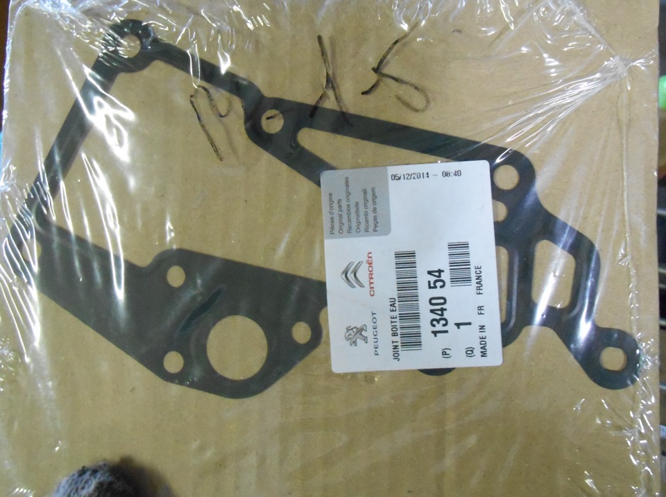

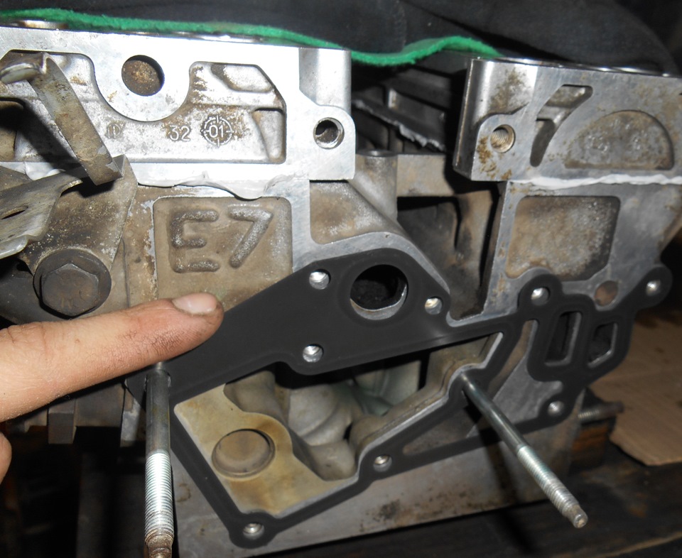

Берём новую прокладку для корпуса термостата одеваем на гбц, предварительно очистив и обезжирив поверхность посадочного места на гбц:

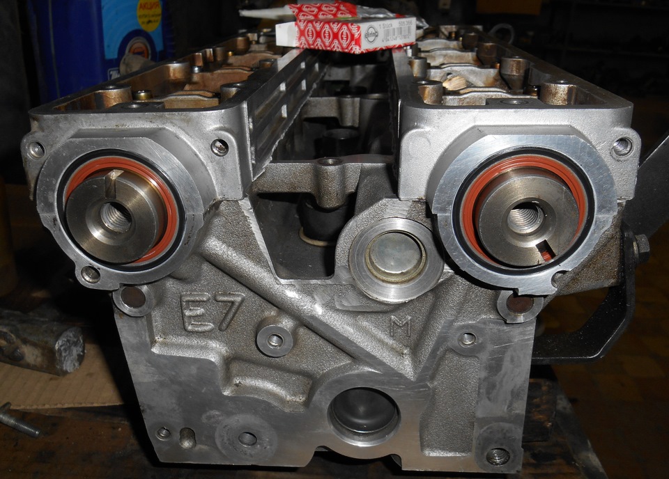

Далее я приступил к установке сальников распредвала, перед установкой нанес немного герметика на внешнюю сторону сальника(Необязательно) обезжирив посадочную поверхность(в гбц) и смазав моторным маслом внутреннюю часть сальника:

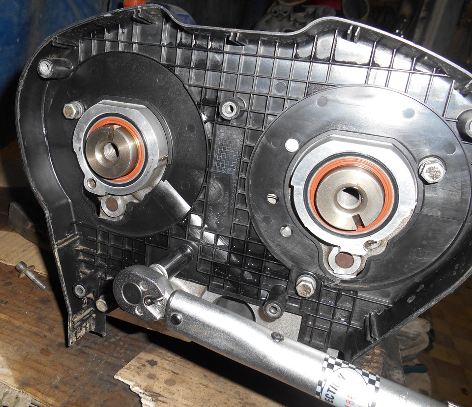

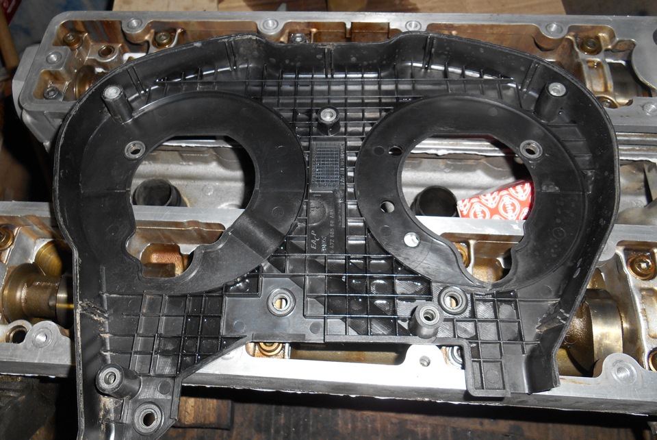

После взяв корпус крышки шкивов распредвала и приступил к её установки

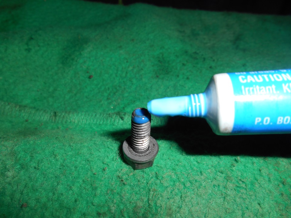

Взяв сами болтики крепящую корпус крышки шкивов и нанес немного фиксатора резьбы:
Одеваем саму крышку шкивов и затягиваем требуемым моментом

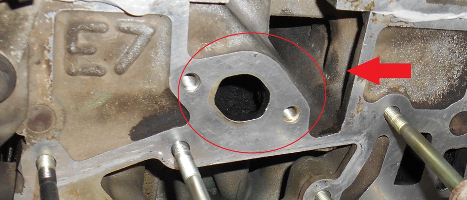

У меня вот вопрос, может знаете что к чему. Разобрал головку и под выпускными клапанами есть какие то каналы, они напрочь забиты гарью, грязью чем только можно. Либо это специально чем то забито. Нужно ли чистить и чистили ли вы их?
Если на авто стоит насос продувки этих каналов то есть смысл чистить, у меня на гбц его небыло и нужды в этом небыло а так для профилактики почистил того аккуратно непросверлив саму гбц. На фото выделеное это ответная часть этих каналов, в некоторых комплектациях стоит на этом месте насос, в моем же случае стоит заглушка.
У меня там тоже заглушка стоит. Большое спасибо, очень помогли 👍
