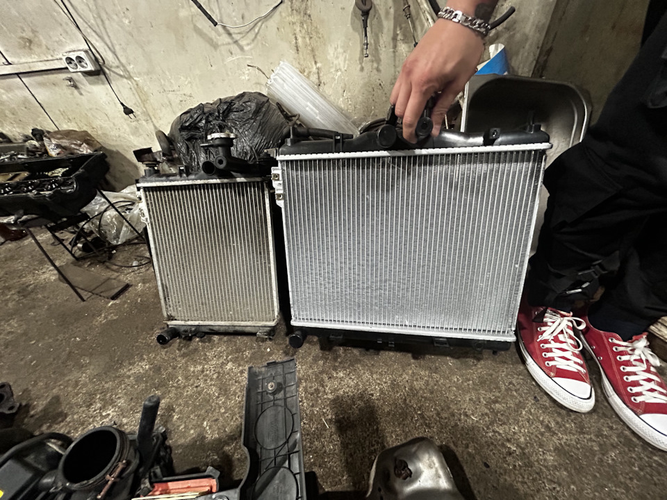

На трассе при температуре окружающего воздуха 27 градусов и при длительном движении со скоростью 110 кмч автомобиль начал перегреаться, температура ОЖ быстро поднималась до 97-98 градусов, выше не доводил, приходилось включать кондер+печку, либо сбрасывать скорость (и обороты).
Проверил ОЖ в радиаторе — очень грязная (упустил время смены, сам виноват), по рефрактометру температура замерзания минус 20 (но он может и врать).
С заменой ОЖ решил наконец-то заменить и радиатор на полноразмерный, а то лежит уже сколько лет на чердаке.
Диффузор 25350-1C150 приобретён в то же время за 1362р.
Сливаю жижу (сначала с пробки радиатора, потом скидываю патрубок возле катализатора), общий объем слитого 4л, вот такое:
Вытаскиваю радиатор с кожухом вентилятора в сборе, описывать особо нечего, процедура простейшая
Пыльный, но не сказать, что особо грязный. Возможно, засорился изнутри за 15 лет, а, может, просто не справляется в жару.
Новый луганский:
Вместе с кожухом:

Дальше нужно перекинуть пропеллер со старого кожуха на новый (с бескондерного не подойдёт — там мелкий). Для этого со стороны радиатора разжать и снять стопорное кольцо, снять стальную пластинку-шайбу и, покачивая крыльчатку влево-вправо относительно оси снять её со шкива. Мне пришлось конец шкива немного зачистить напильником — окончательно снять крыльчатку мешала вспучившаяся коррозия.
Дальше выкручиваем три винта, крепящих электромотор к старому диффузору, и переставляем на новый.
Собрал, поставил бачок — а здесь второй (по сути тот же самый) косяк с размерами:
Его подтянул просто широкой шайбой с вставленной в неё резьбовой заклёпкой. Собрал, поставил на место. Правого верхнего кронштейна под новый радиатор не было, поэтому затянул на старый, просто его нужно установить к нижней части резинки, а не к верхней:
Наверно, так не совсем правильно будет работать амортизация, но как есть. Потом либо сделаю кронштейн сам, либо закажу (650р со сроком в 2мес). Есть варианты в течение недели за 1200-1500р, но отдавать такие деньги за кусок жестянки не по мне.

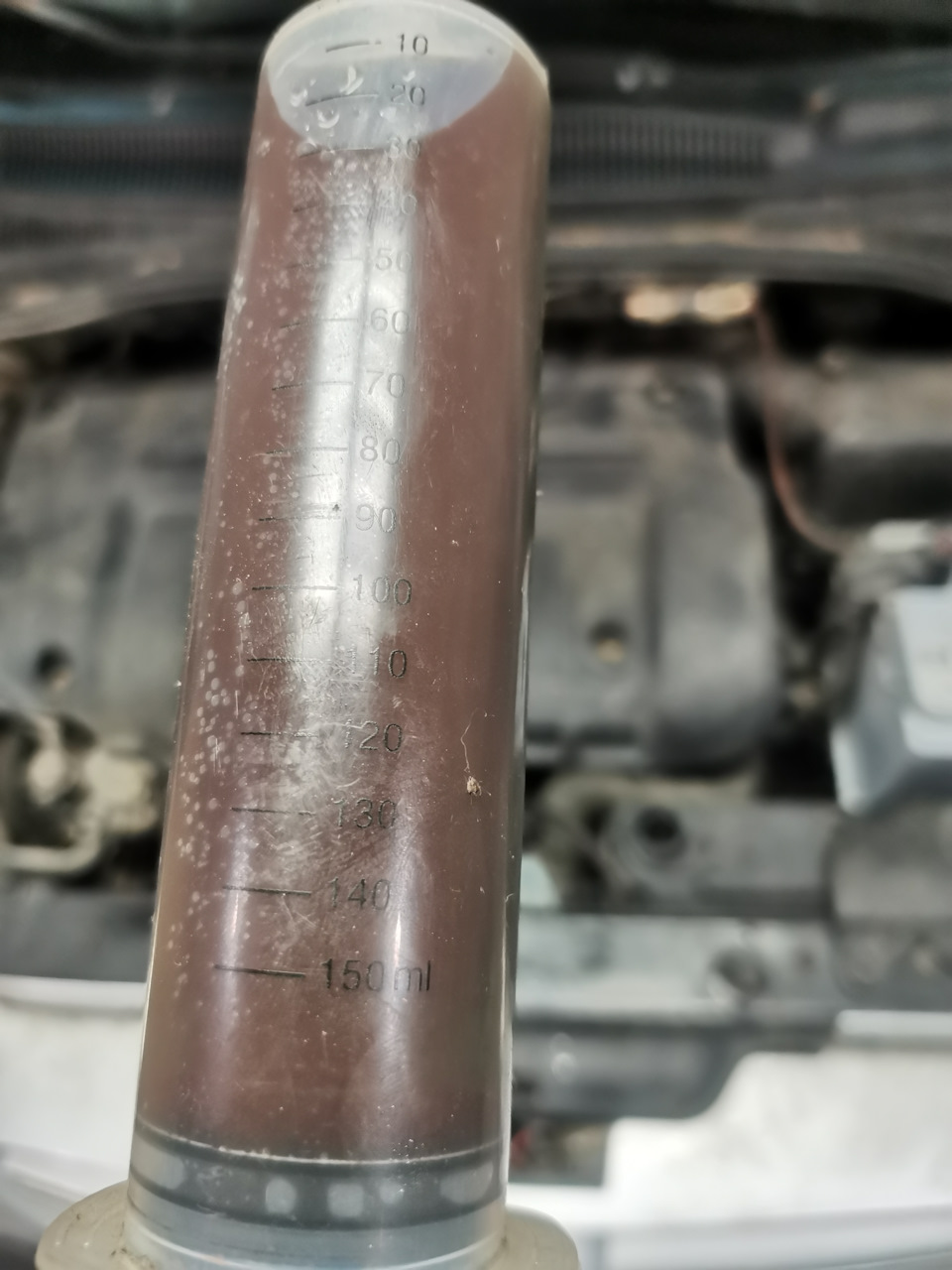

upd от 22.07.2023
Сегодня откачал в шприц залитую неделю назад ож из расширительного бачка (где она полноценно не циркулирует). Интересный эффект: при обычном взгляде жидкость грязно-бурого цвета. А на просвет — чистая прозрачно-зелёная.
Возможно, старая была не такая уж грязная, но уже заменена (и к лучшему)
