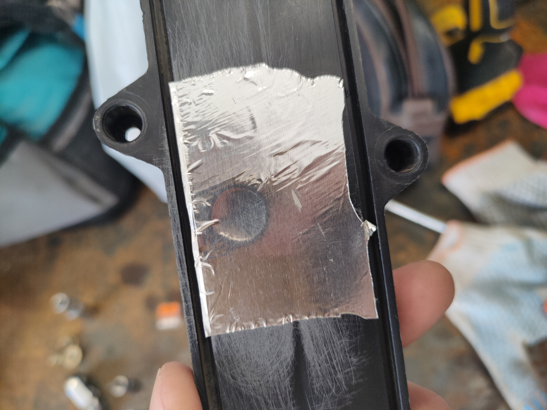

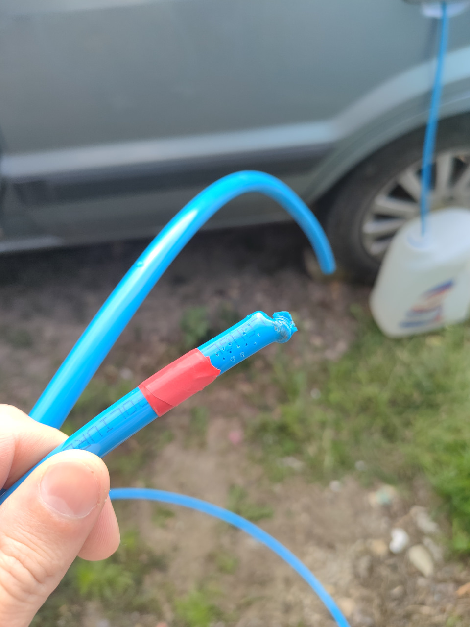

Сделал отверстие на 11мм. в крышке воздушного фильтра. И туда запихивал синий шланг.
Моющую смесь делал на глаз. 1 стакан розовой жижи на 5л. воды.

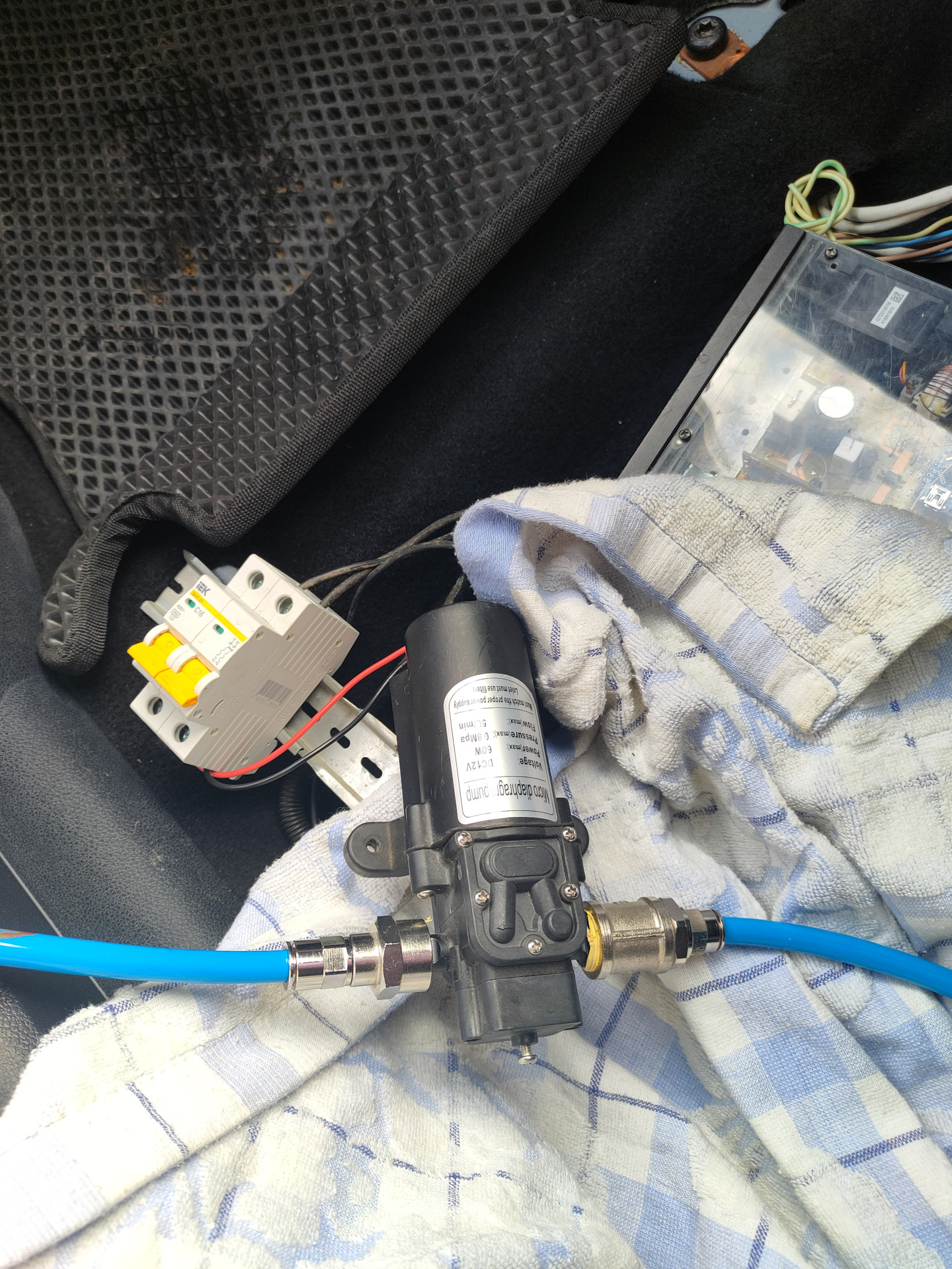

Через трубку которую изготовил на скорую руку, подал моющий раствор под давлением в 5-7 атмосфер в полость где должен находится воздушный фильтр. Внутри образовалось прилично пены. Дал отстоятся примерно 10мин. После промыл 10 литрами воды. Для успокоения души разбавил пол пачки соды на 5л. воды и помыл ещё ею. После соды обильно промыл водой 60 литрами.

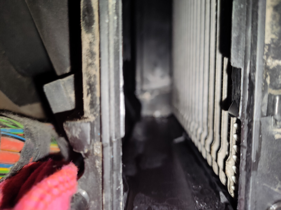

Запах из-за того что пыль с бактериями оседает на мокром испарителе. Они там плодятся и всякий срам выделяют. Вот от ихнего дерьма и воняет. В идеале промывать испаритель нужно каждый сезон, благо на фьюжинах это очень легко и эффективно делается.
