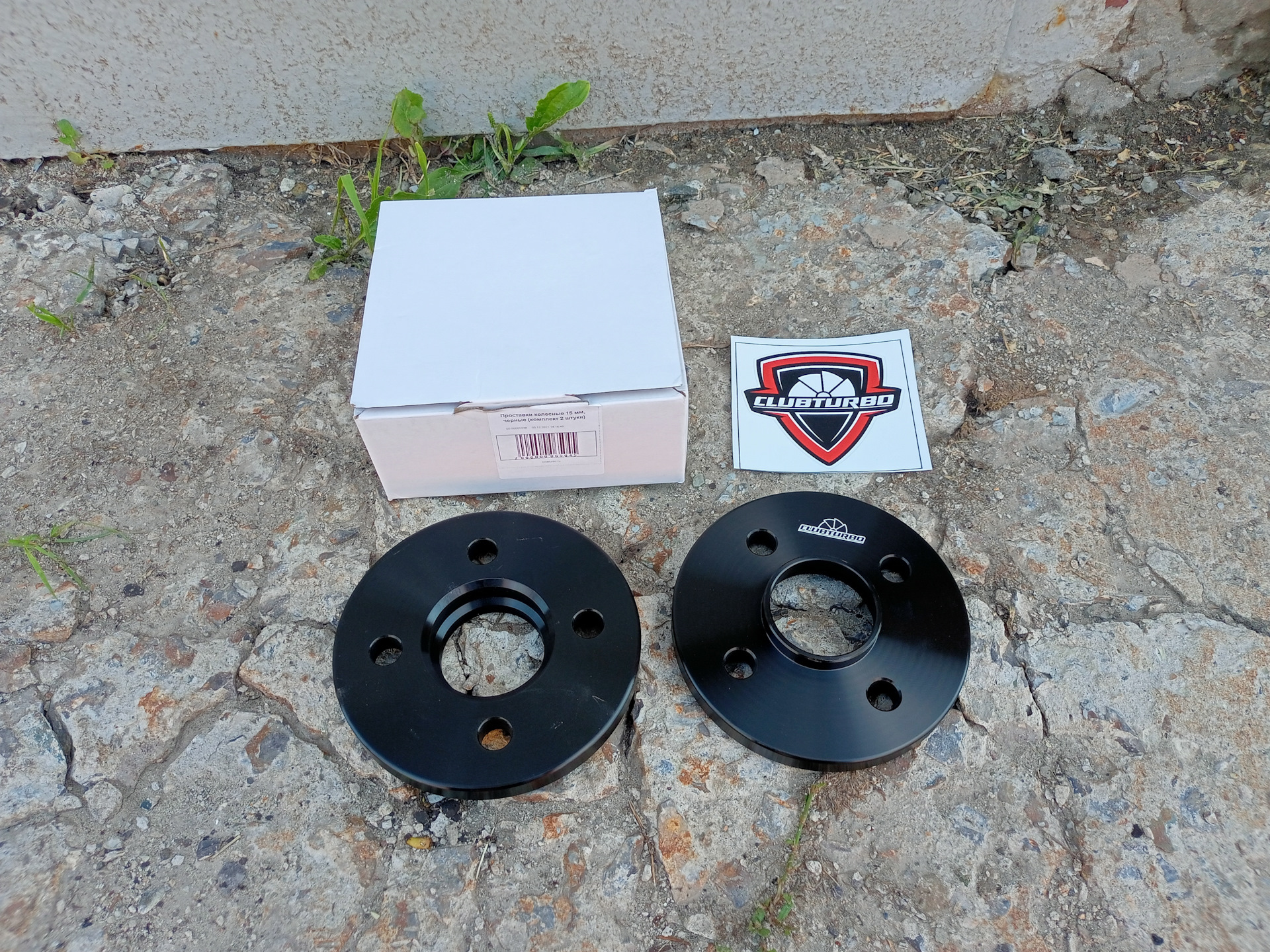

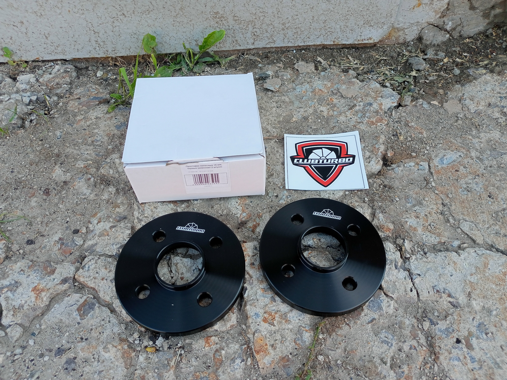

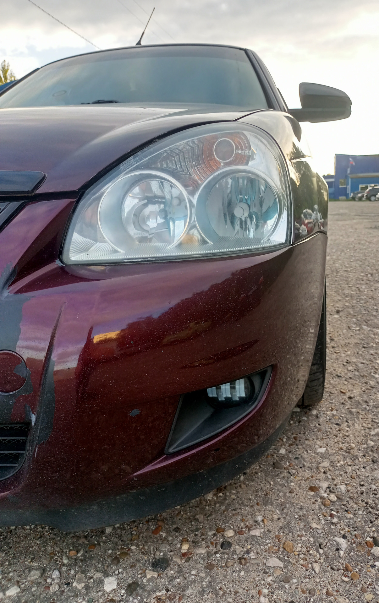

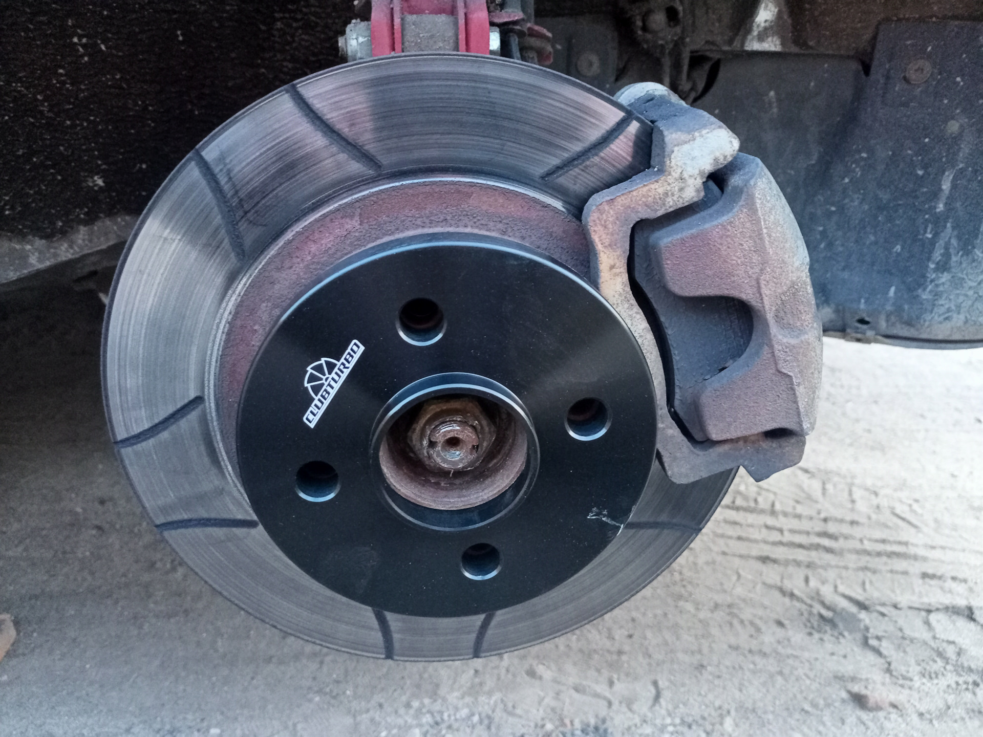

Здрасьте всем.

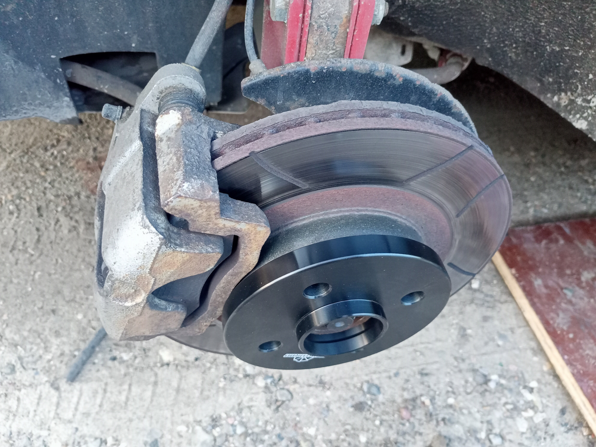

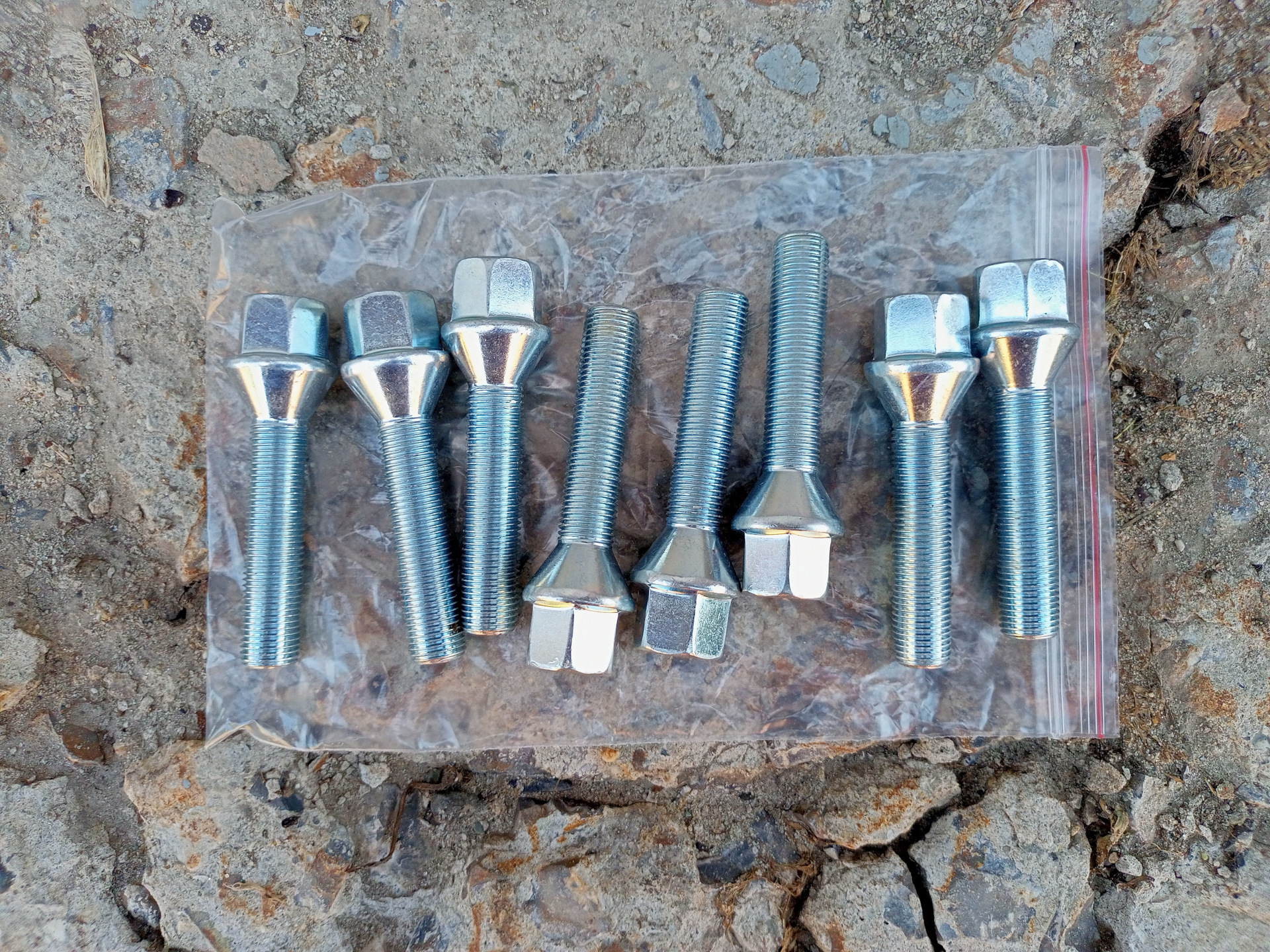

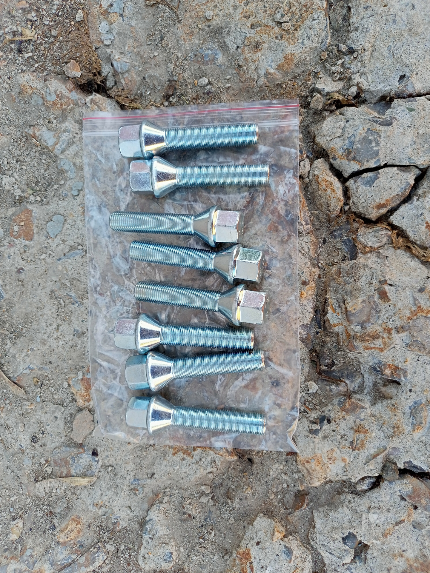

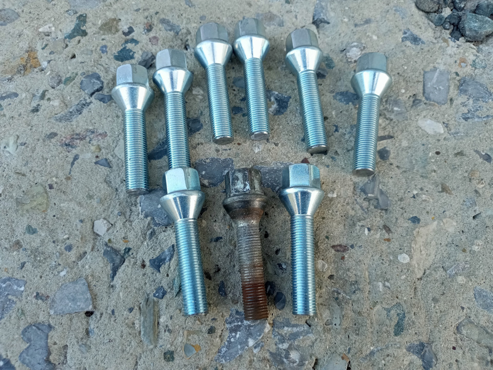

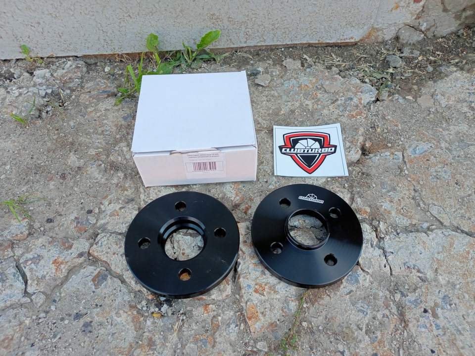

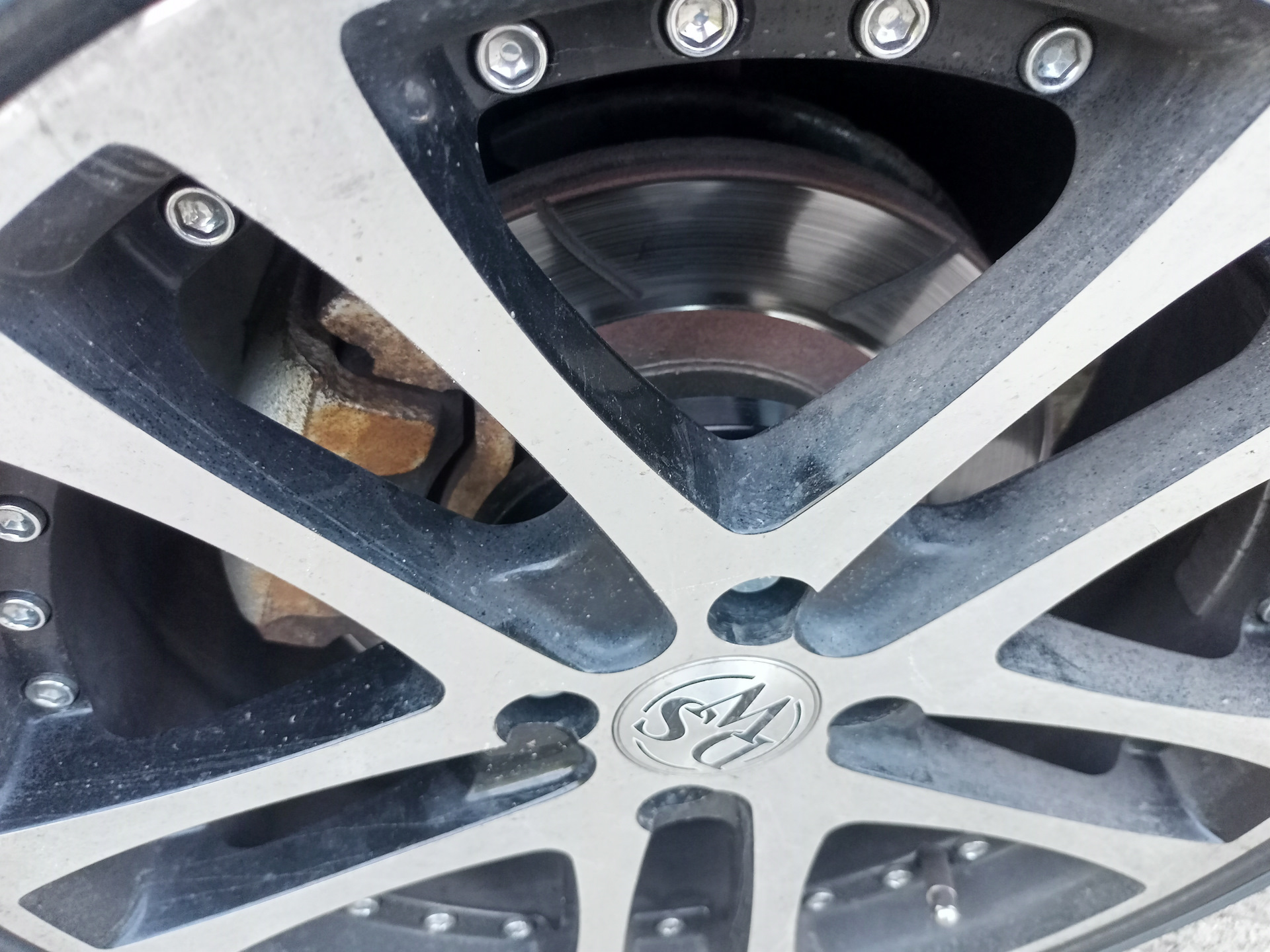

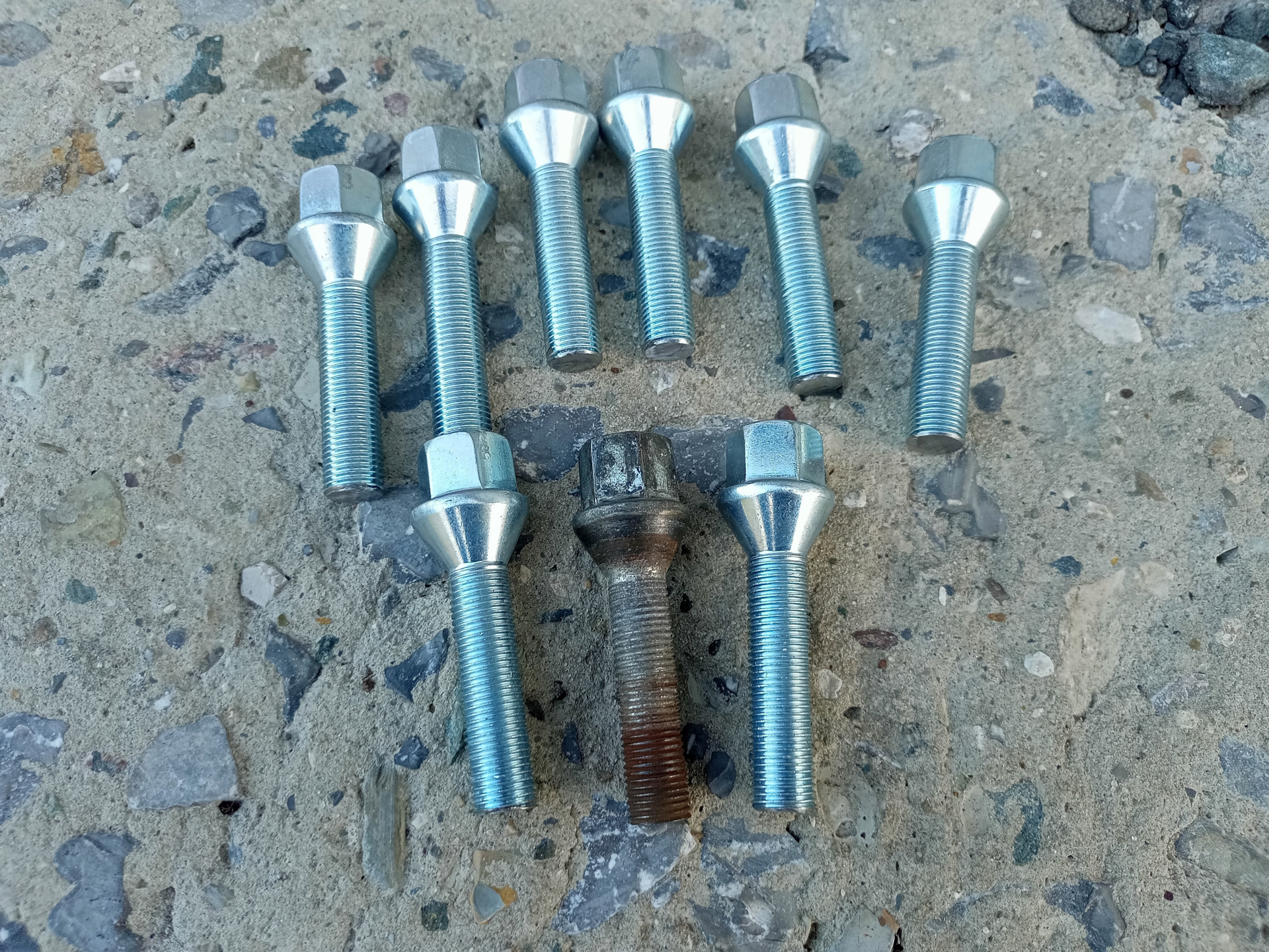

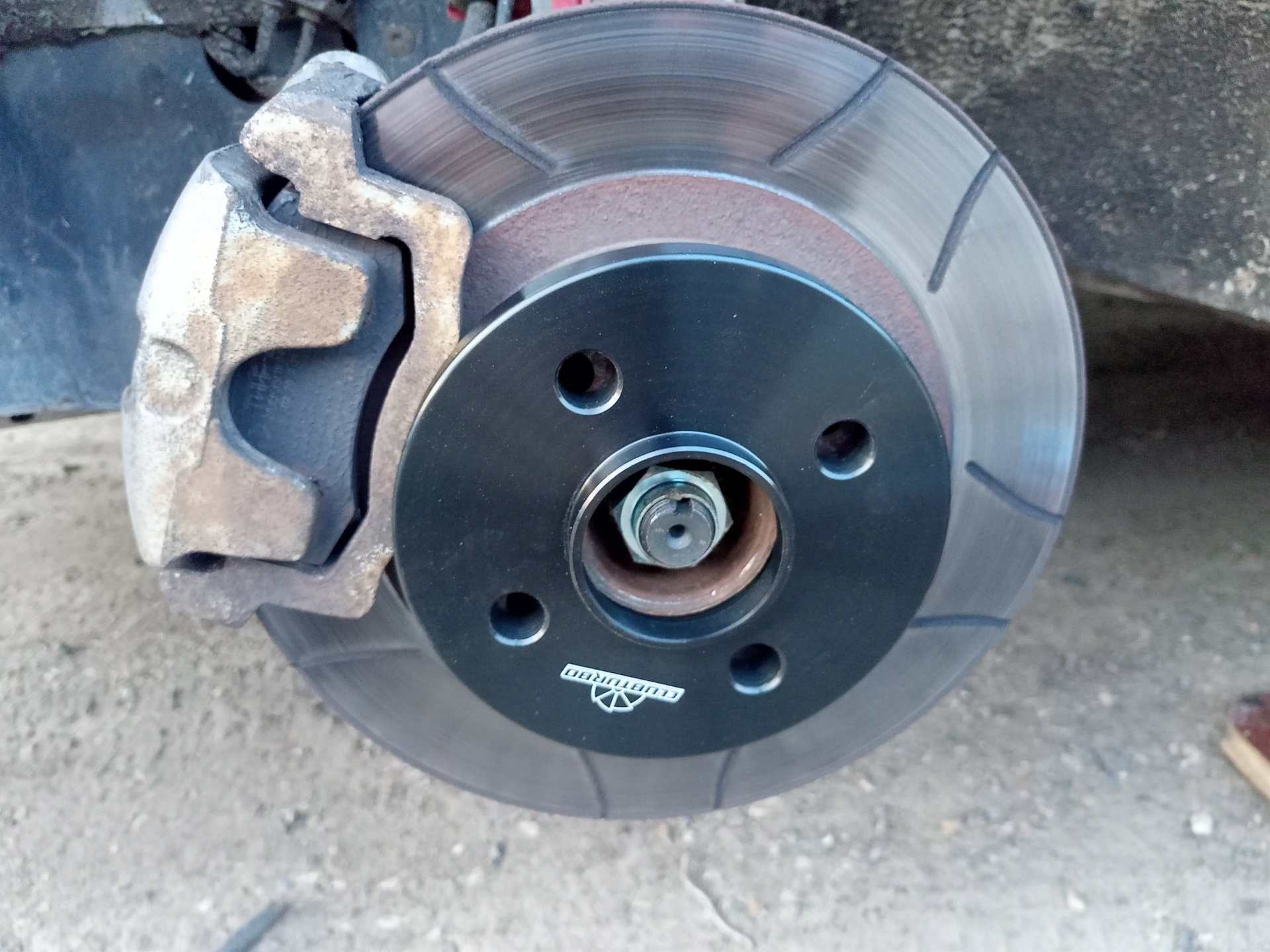

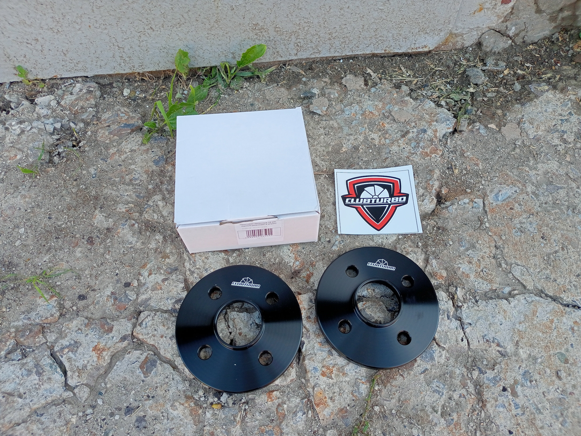

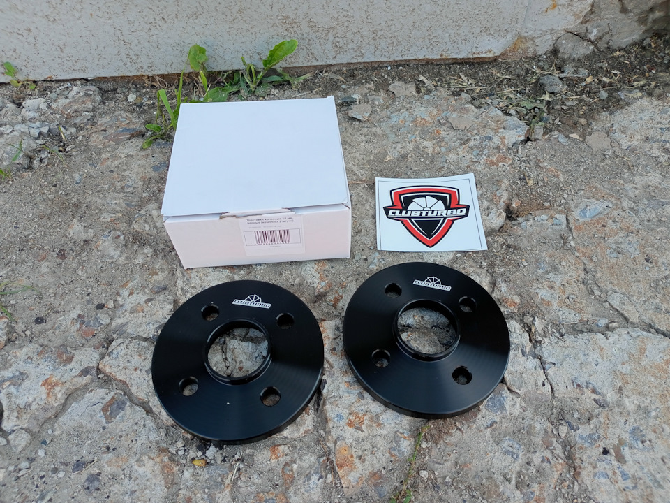

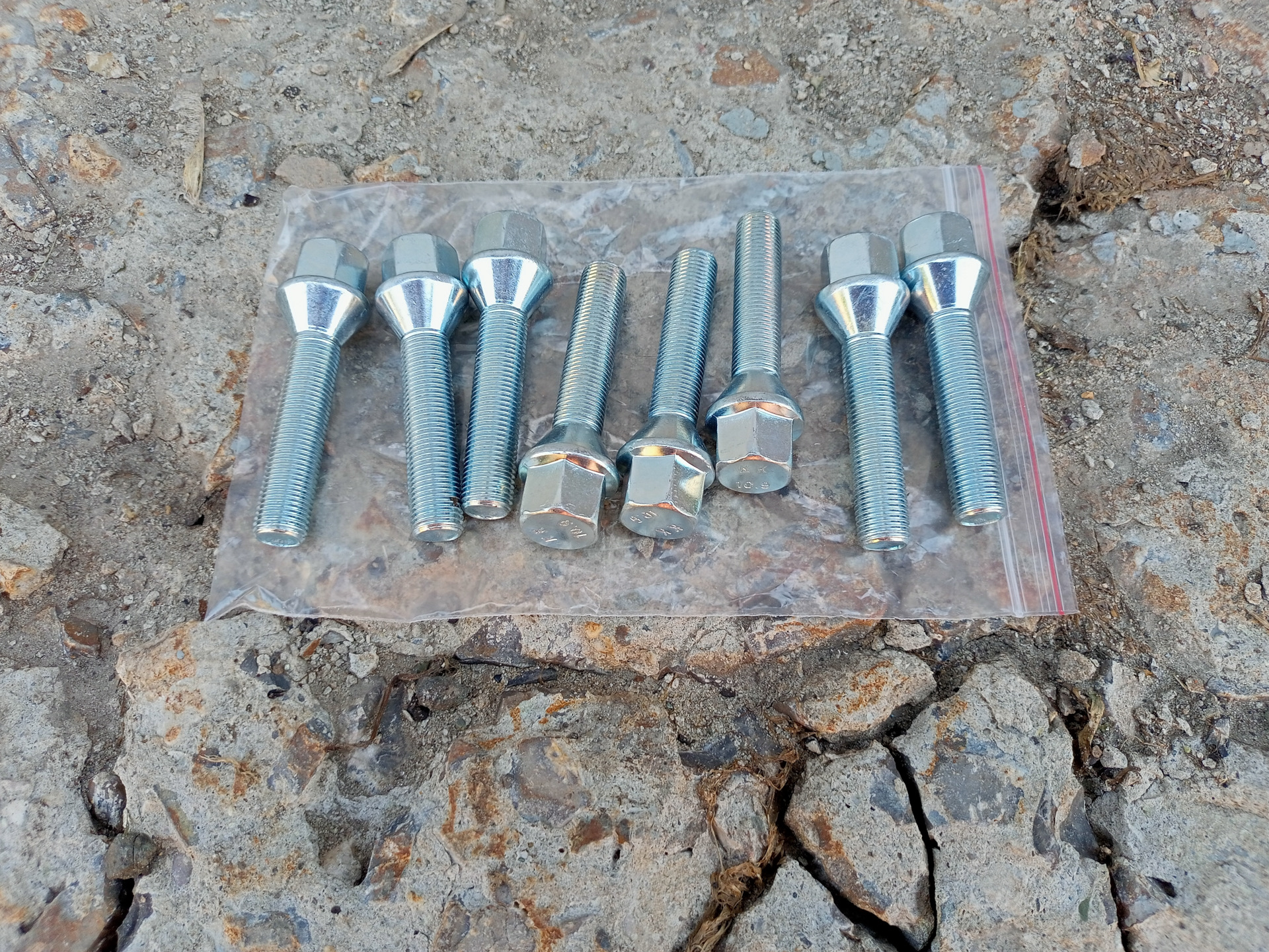

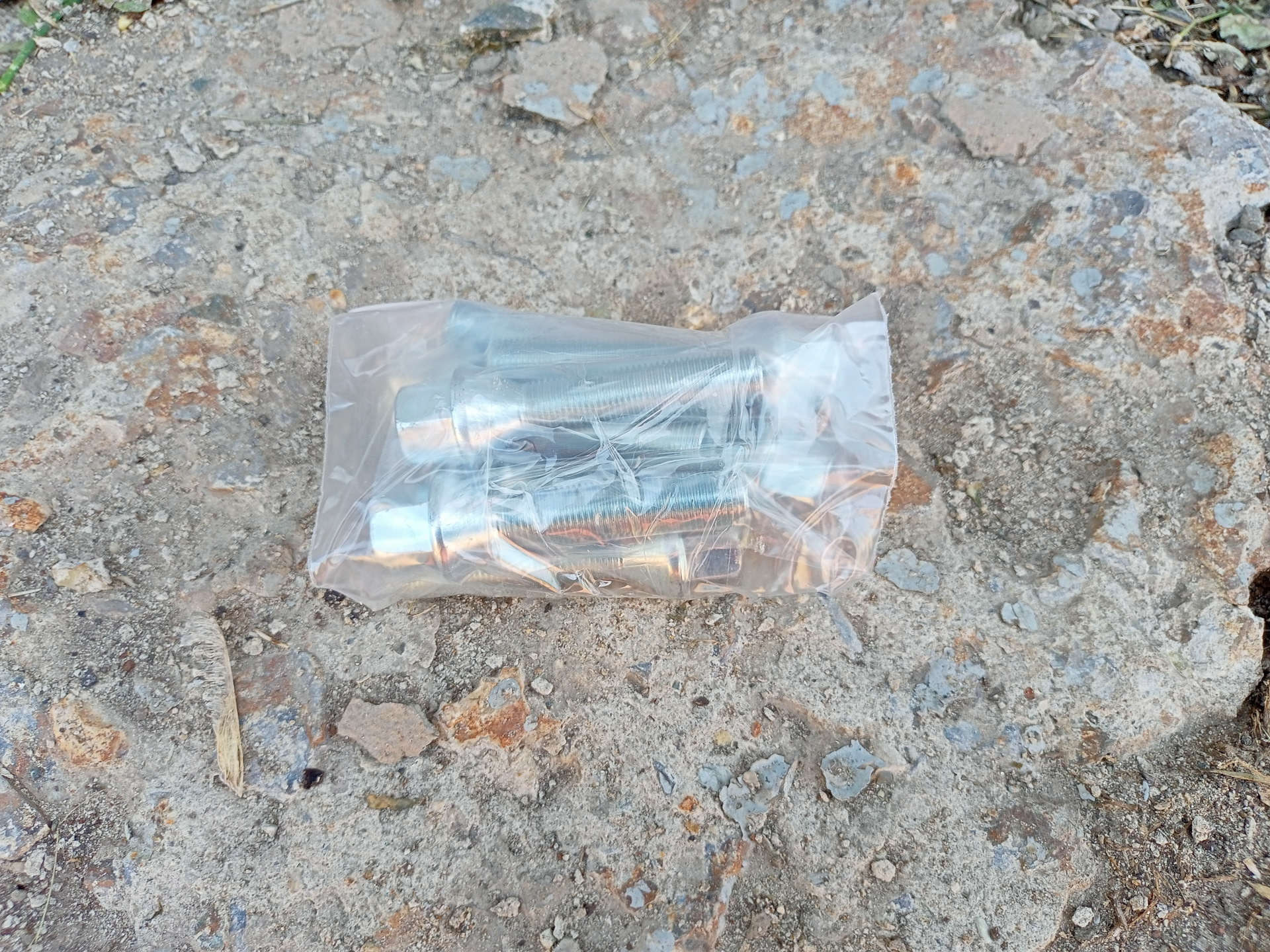

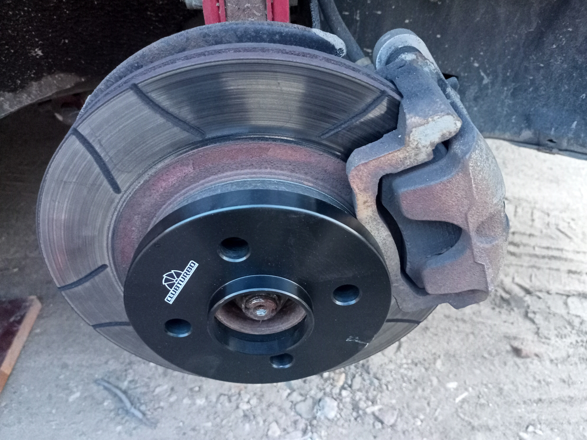

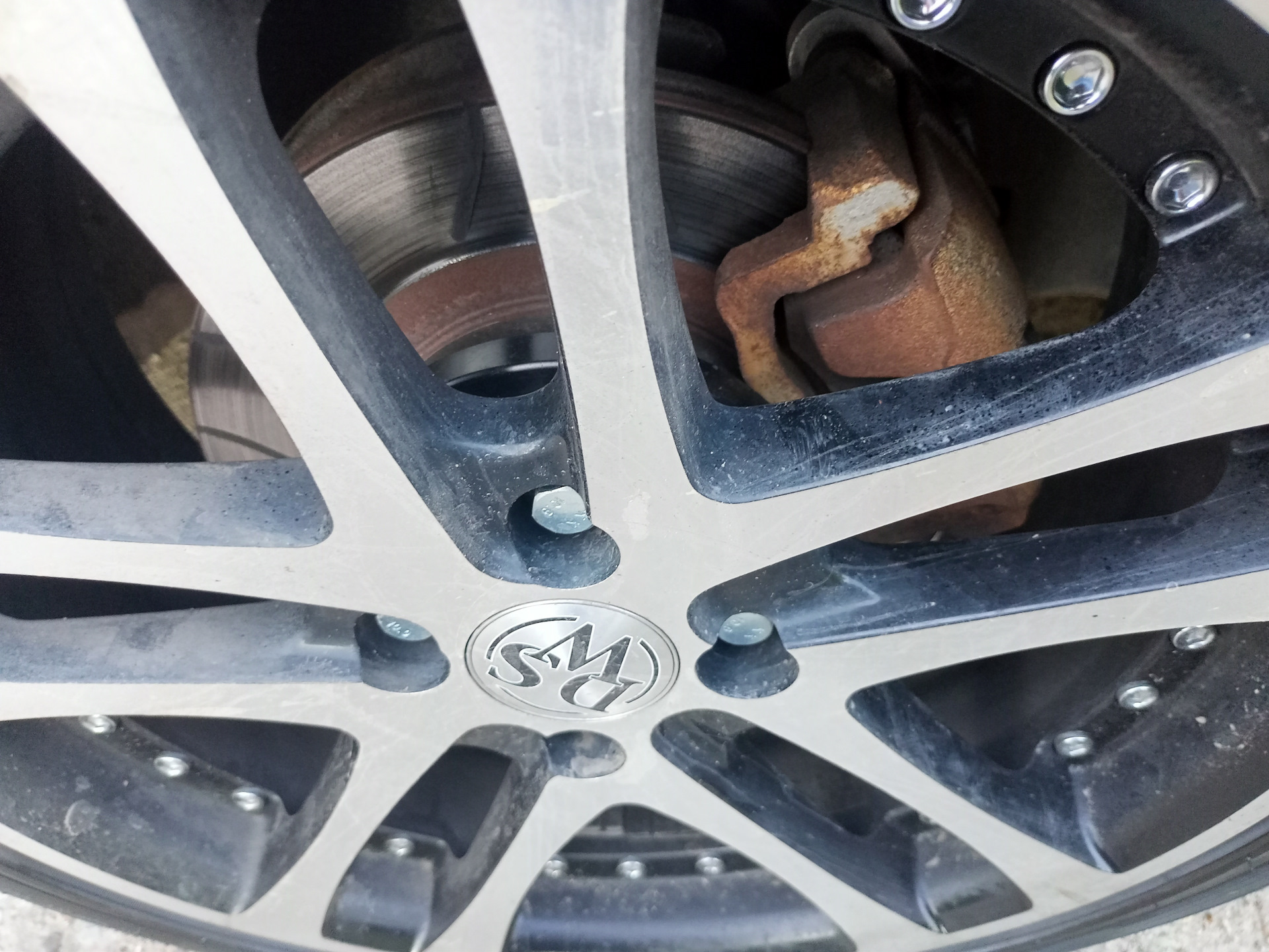

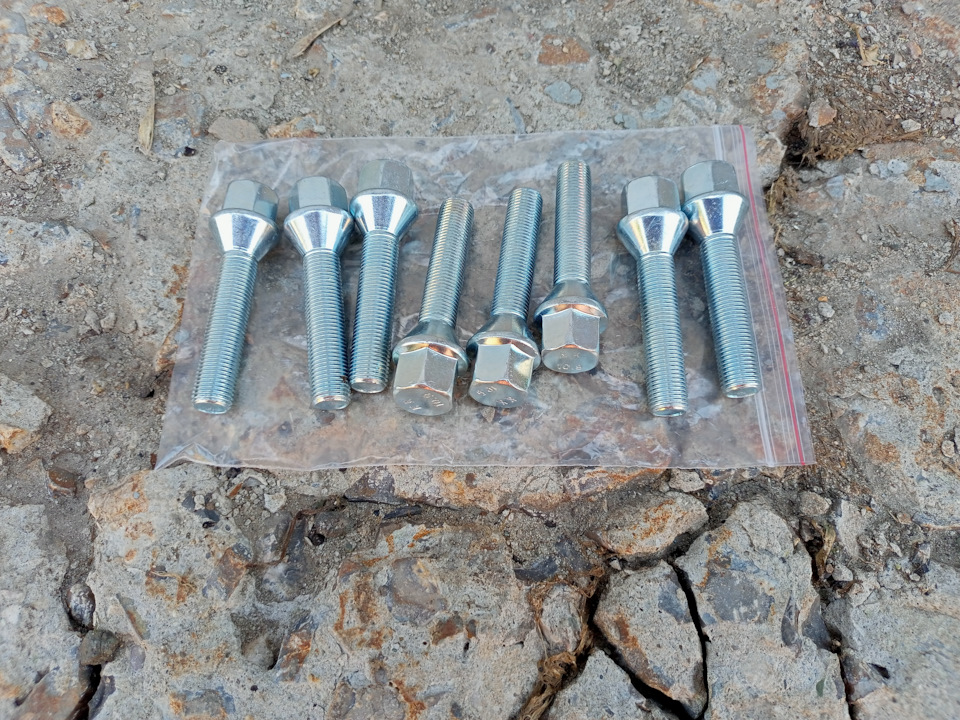

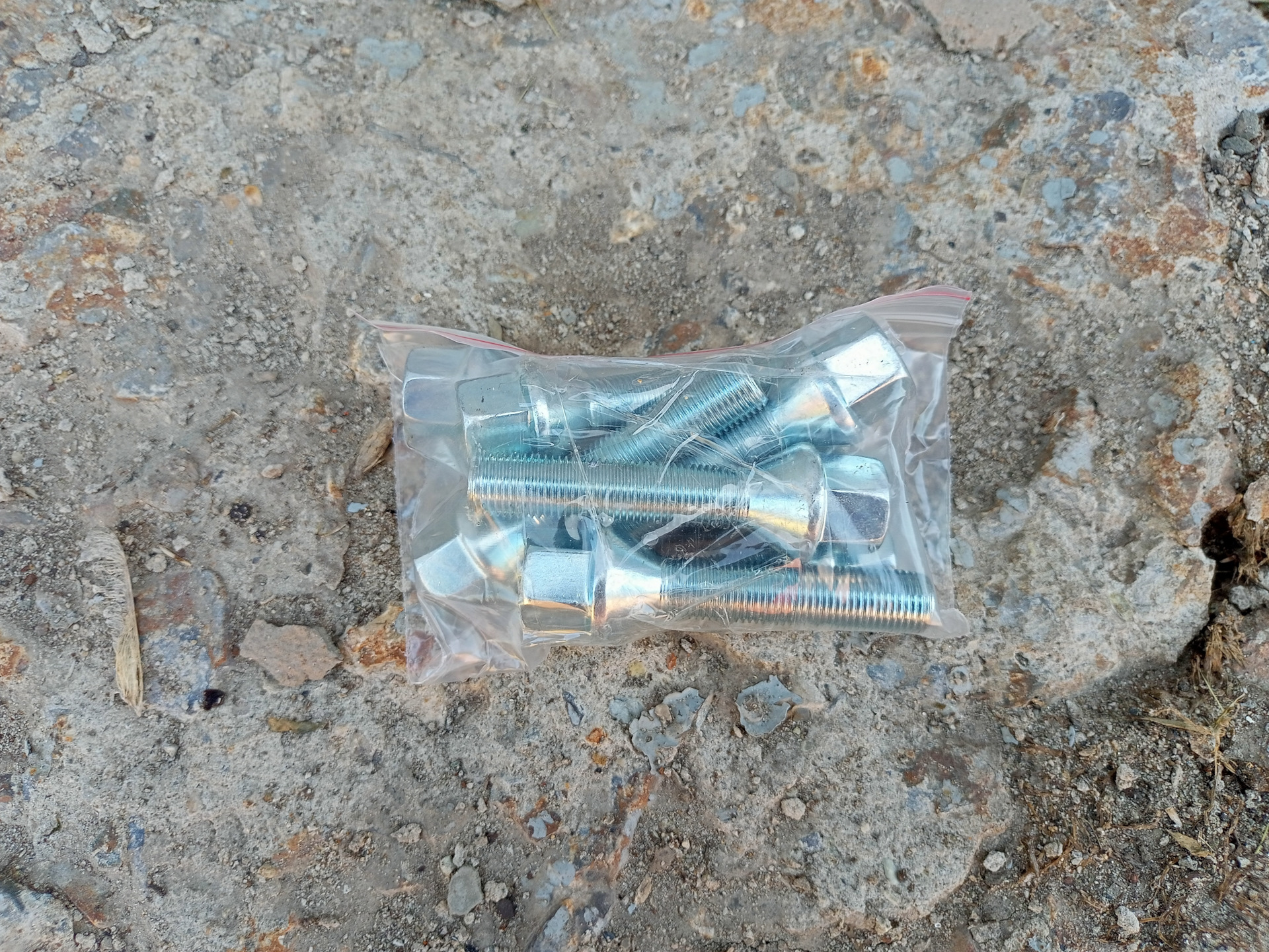

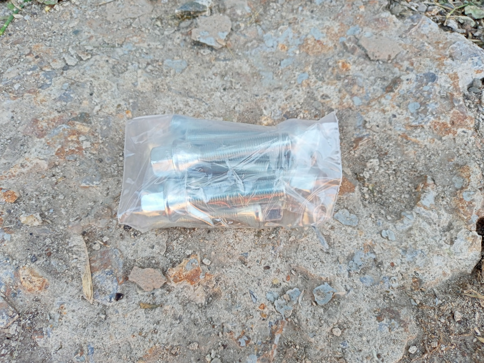

Вот и решил попробовать поставить проставки 15мм на колёса так как при вывороте колеса терло а так же купил болты колёсные удлинённые 50мм так как с проставкой обычные не подойдут, с удлинённых мы отрезали болгаркой где то 0,5мм и стало как раз .

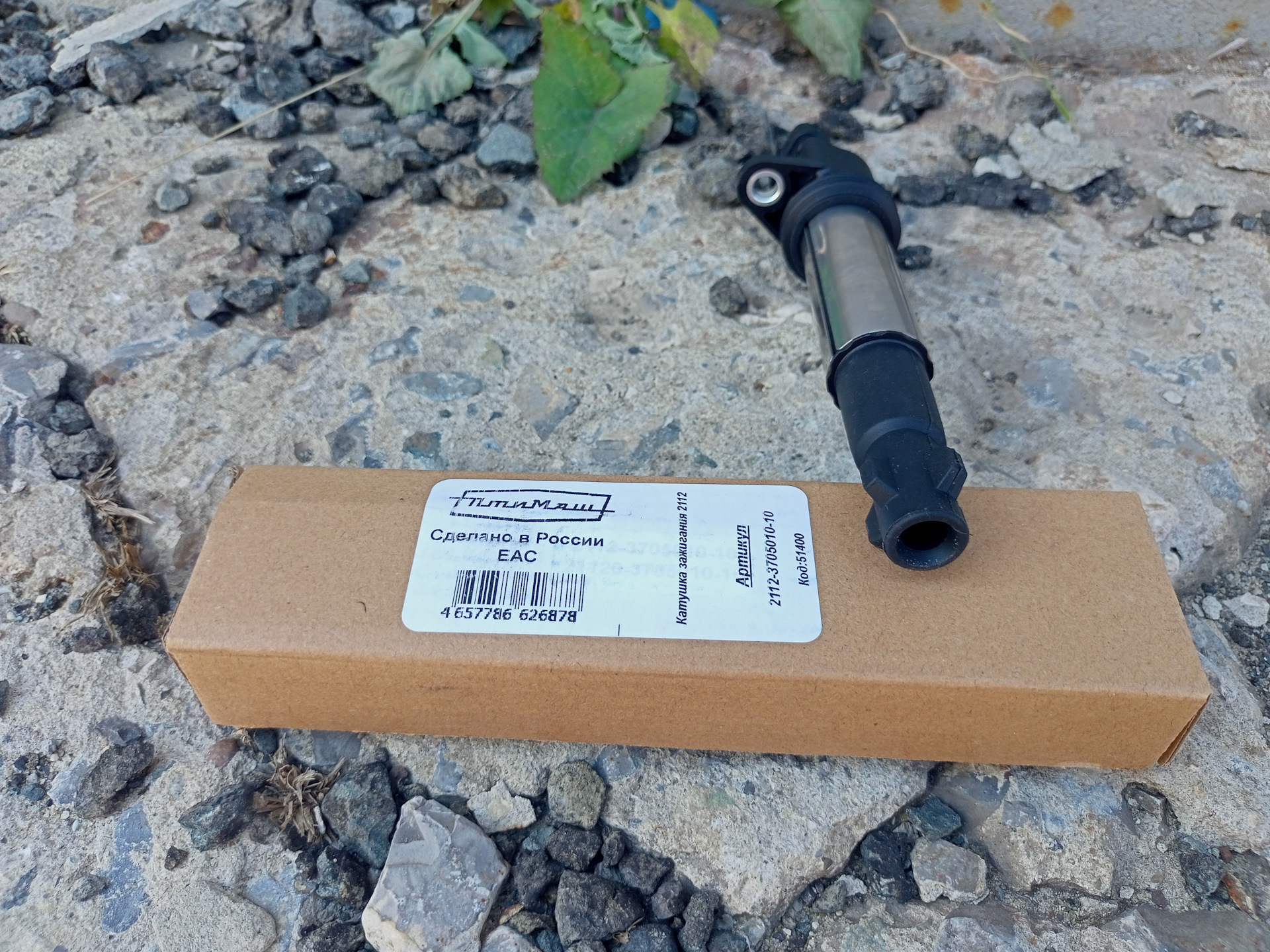

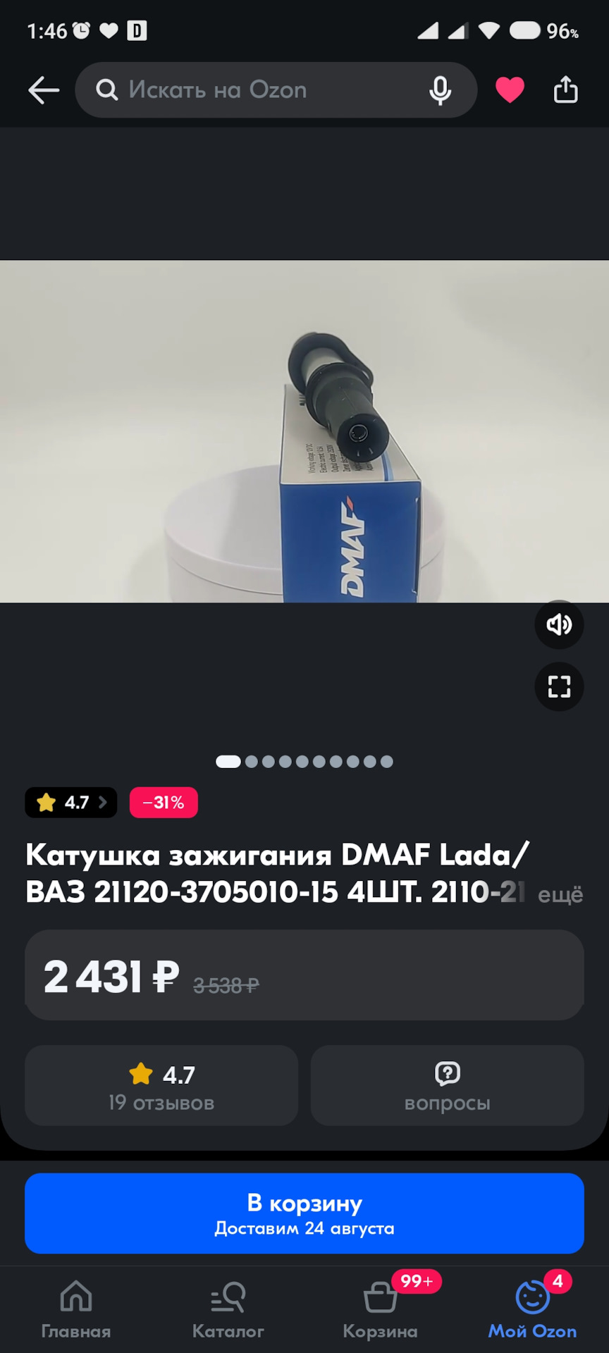

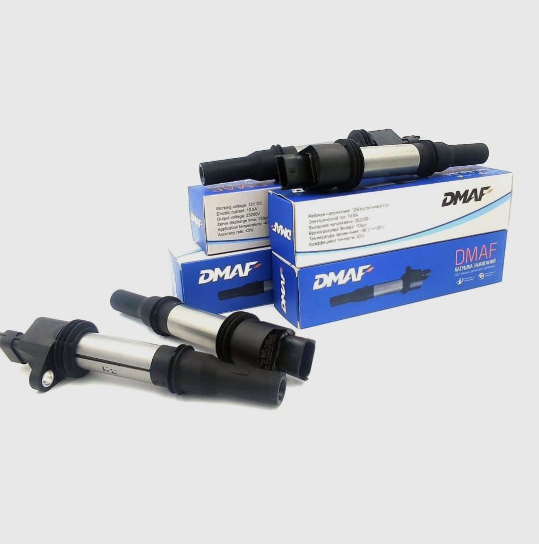

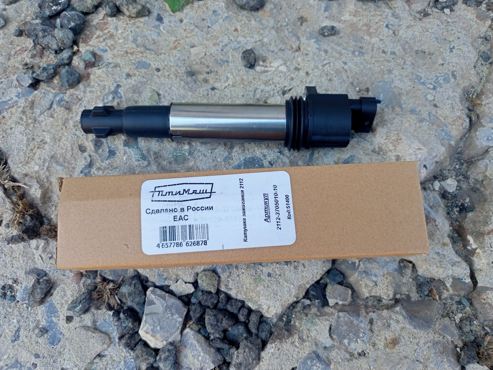

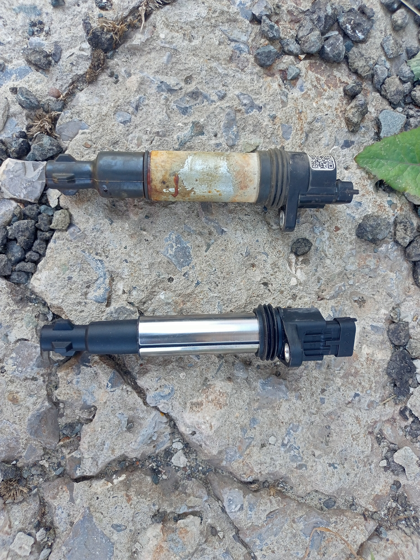

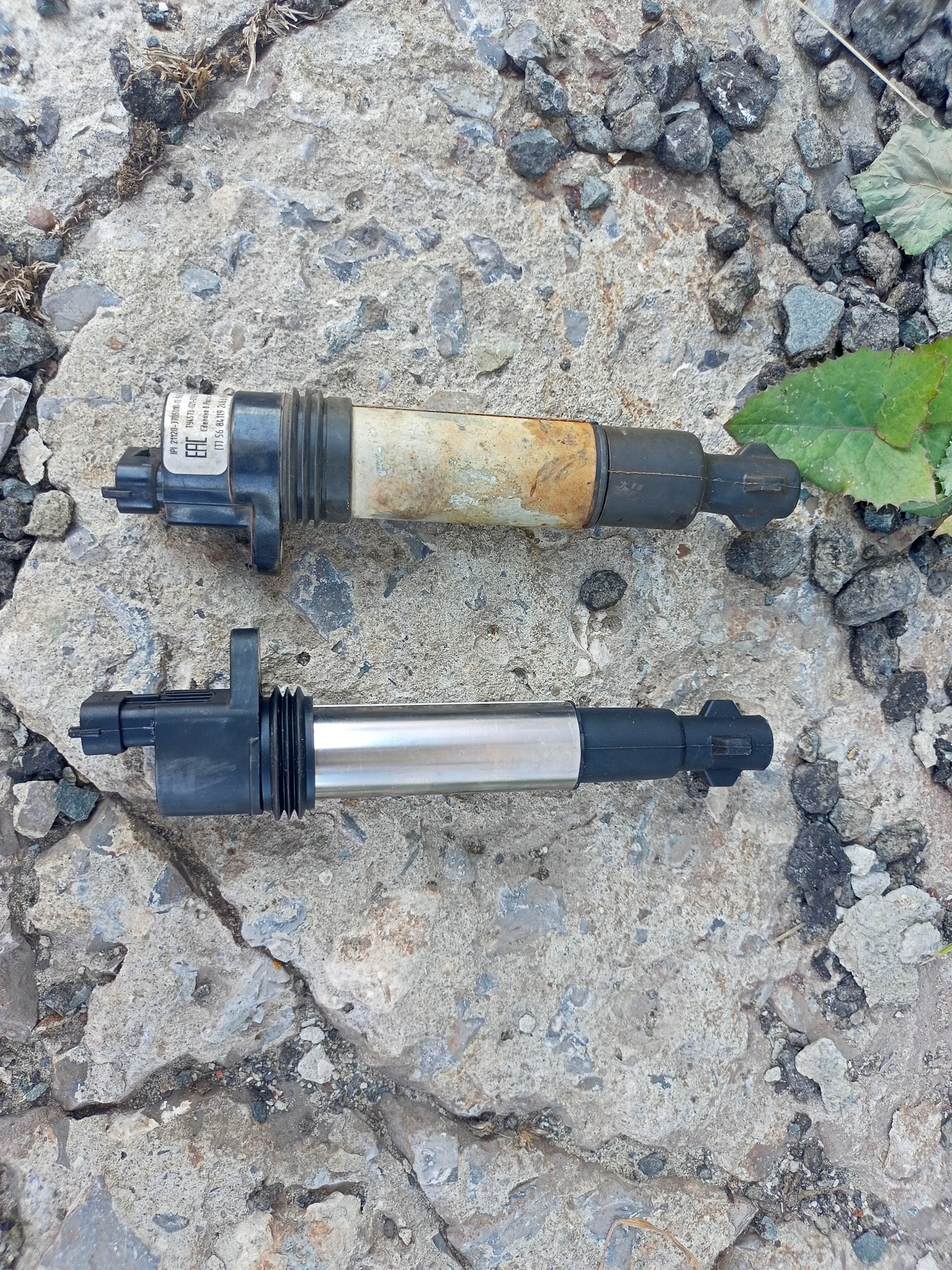

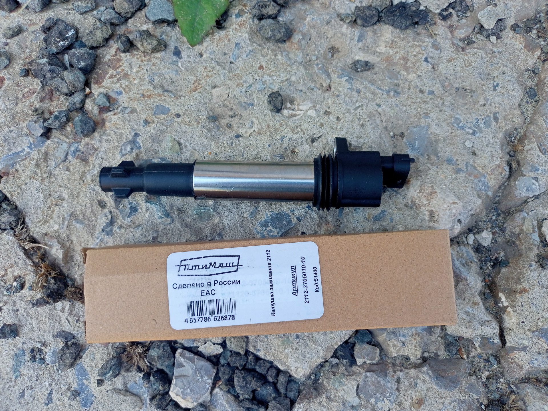

А так же заменил катушку зажигания на 3 цилиндр, выбрал фирму Птимаш, попробуем как будет работать.
Проставки и болты заказывал с Озона, вот ссылки
ozon.ru/t/ekYL85e
ozon.ru/t/0a6zjow
Цена вопроса 4087 рублей

Привет, Николай!
Заказал проставки, starleks 20mm, и ZUZ 10mm.
Осталось болты заказать, те что у тебя по ссылке, человек пишет что сырой металл, такли это? Или хорошие? У себя в городе длинные болты не нашел
Здорово, ништяк, что заказал, 2раза ОтКР и закручивал, всё ништяк, главное не тяни их, с бычьей бошки

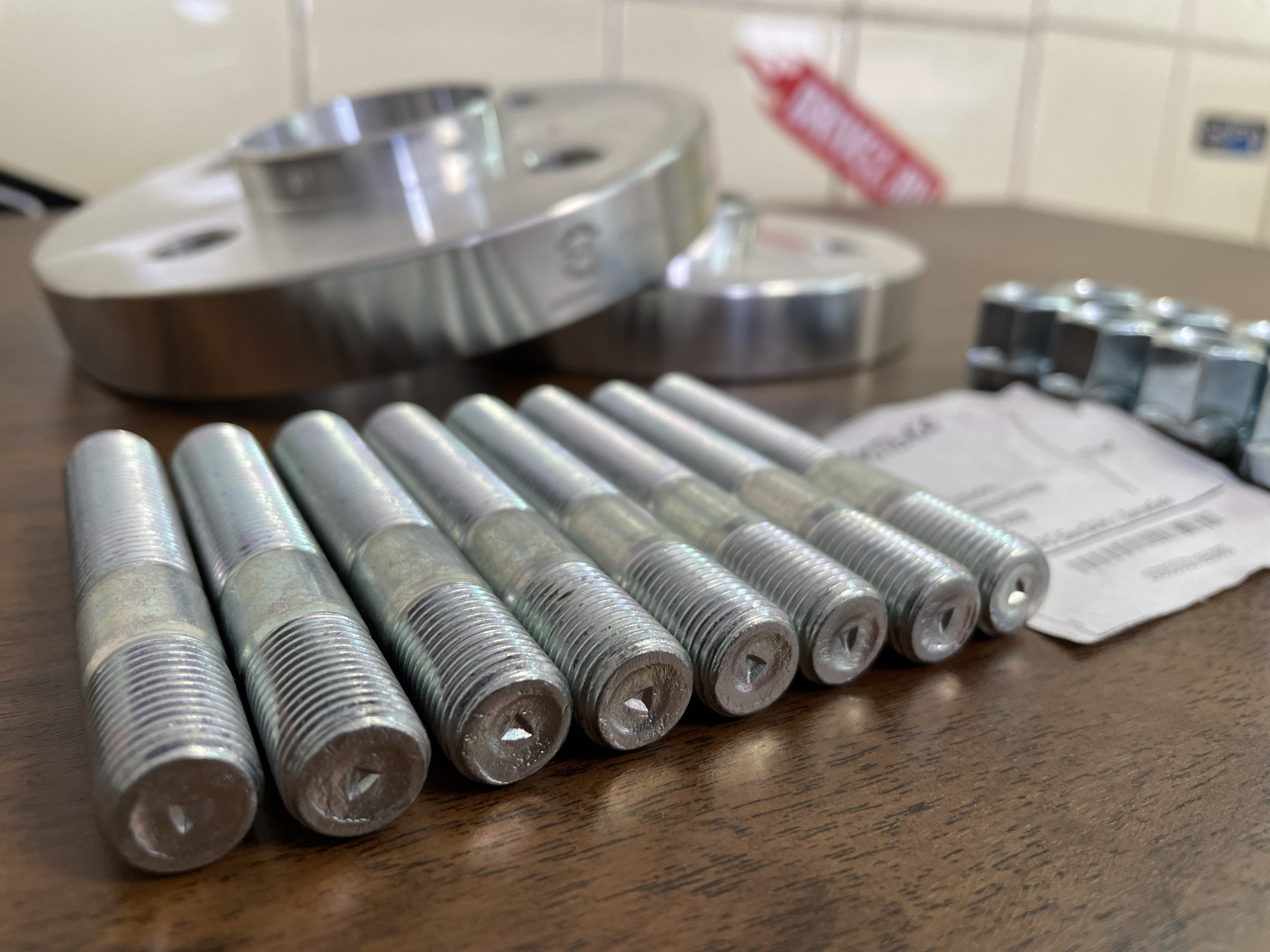

Хочу заказать на проставку 20мм 50мм болт, а на 10мм 40мм болт, думаю хватит.

50мм за глаза и не резать болгаркой, знал бы что так будет, заказал бы 20мм
Кстати заказал катушки 4шт. с озона. Цена 2 катушек средней ценовой категории.
Посмотрим как себя покажет, отзывы вроде хорошие.
Вот и я взял попробовать Птимаш
Я взял так как цена вроде хорошая и отзывы неплохие
Nikolay-58
Как катушки? Я свои установил и потестил. Катушки 🔥, машина летает, прям динамику поднял. Доволен как 🐘
Да всё хорошо

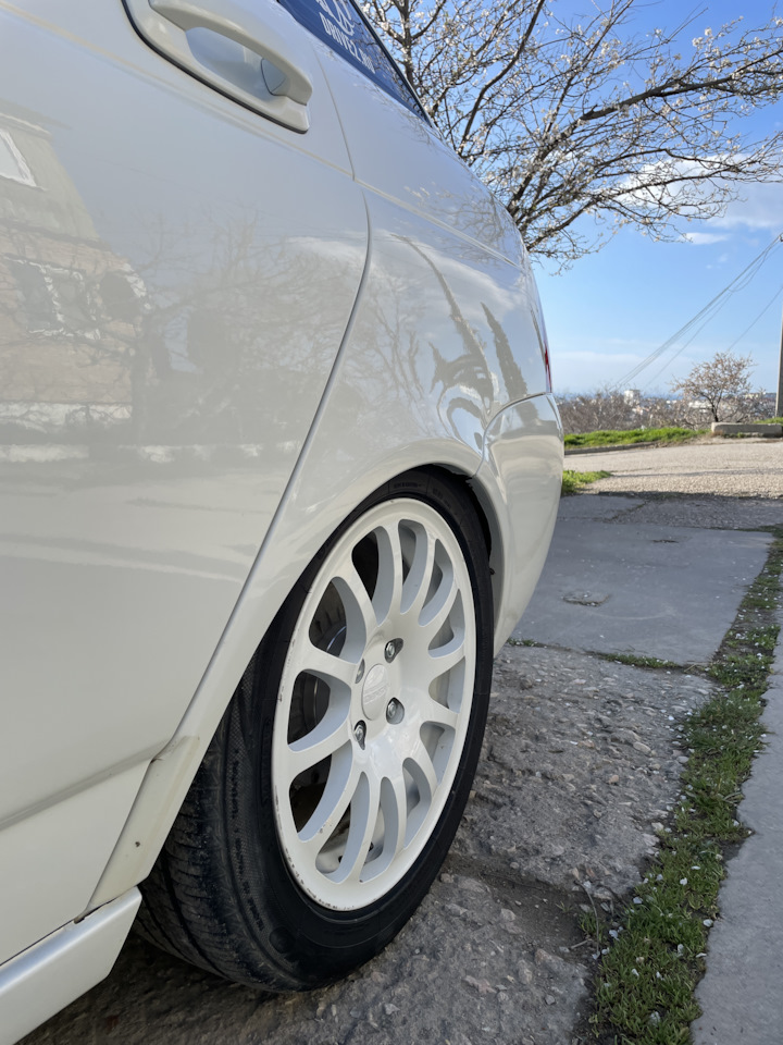

Тоже хочу колёса вытащить и перед и зад
На перед тогда ставь 20мм а вот на зад я бы поставил 0,5мм
Я 20 перед, 15 зад поставил.

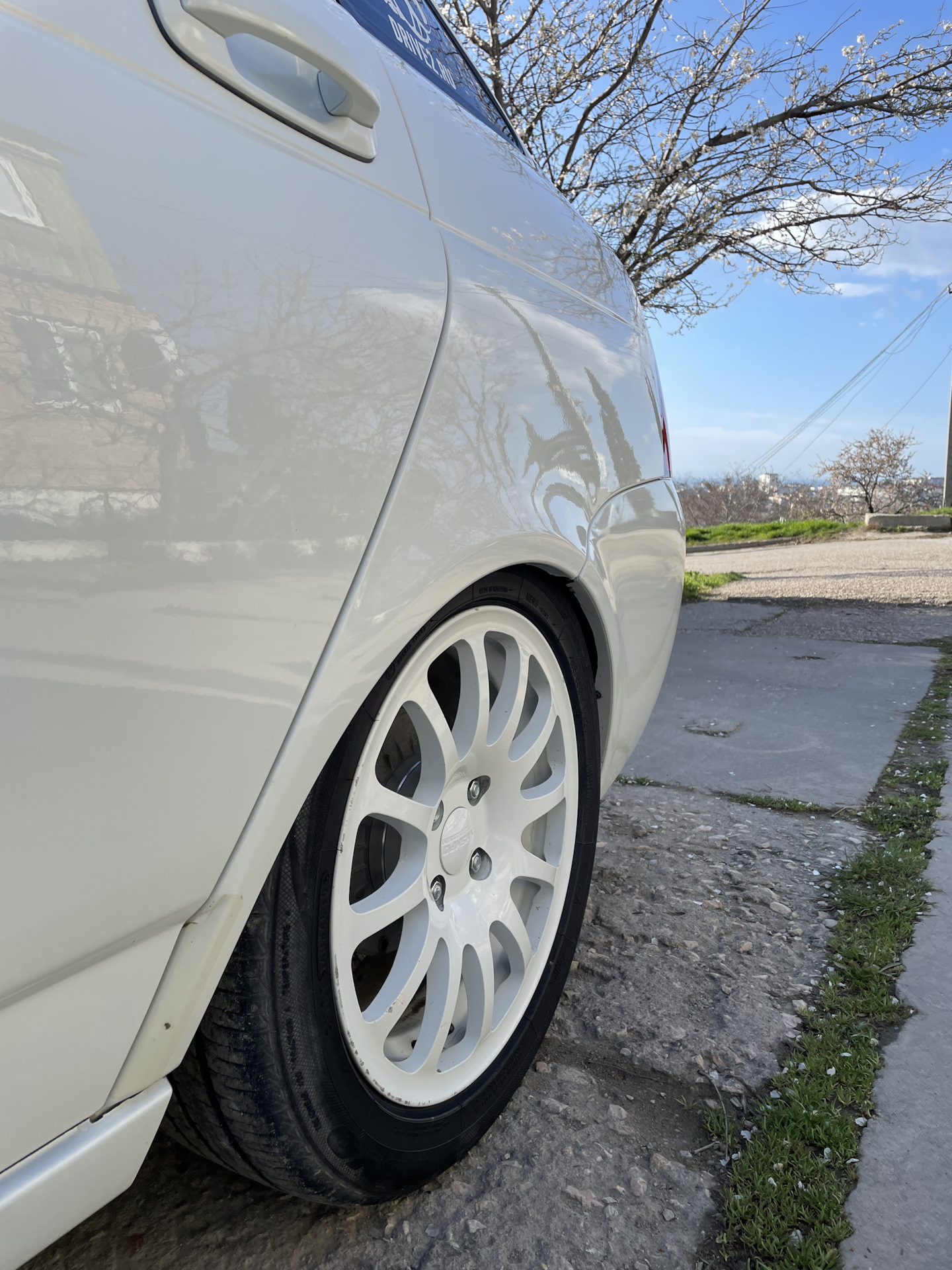

Красотень, на скорости не бьёт?
Нет, все в порядке. Ставил на шпильки полуоси камаза.

Тоже хочу проставки поставить, только не знаю брать 15мм или 20мм. Ото в глубине арки колеса. Есть ссылка на проставки?
20мм можно попробовать и болты не пилить, пока нет ссылки так как нет в наличии товара, как будет то добавлю ссылку
Интересно подшипником не придется тяжело, и как скажется при езде на высоких скоростях?
Пока всё хорошо а так посмотрим в процессе эксплуатации
Можно больше фоток, как калеса стоят в арке? И желательно пораметры диска
Зделаем, ставь как и сказали тебе 20мм на перед
Привет! Хочу заказать проставки, только вот в раздумий. Хочу без переделок, если на перед 15мм, а на зад 10мм, будет норм? Или на перед 20мм?
На перед 20мм, в самый раз будет и болты не пилить а вот на зад бы, 0,5мм попробовал бы
Ставь 20мм на перед смело, я сначала купил 15мм — мало оказалось, впихнул их на зад, вперед 20 докупил.
Но на заднюю ось тоже желательно поставить хотя бы 10мм. На Приоре задняя колея уже передней, а тут мы еще больше увеличиваем.
На задние 15 мм норм? 20 много будет получается?
У меня 15мм на зад вошли с доработками)) Бампер подрезал и крепления загинал) арку у порога тоже чуть раскатал.
Но вид сочный когда колеса не утоплены.
Вылет диска 35? А если 11мм поставить? Или в 1 градус проставки поставить
да, ет35, 1,5 градуса стоят.
можно думаю 11, даже если чуть подрезать надо будет — не страшно.
У меня от предыдущей покрышки как раз протерто уже. Значит выбор сделал, 20 и 11мм будет в самый раз
