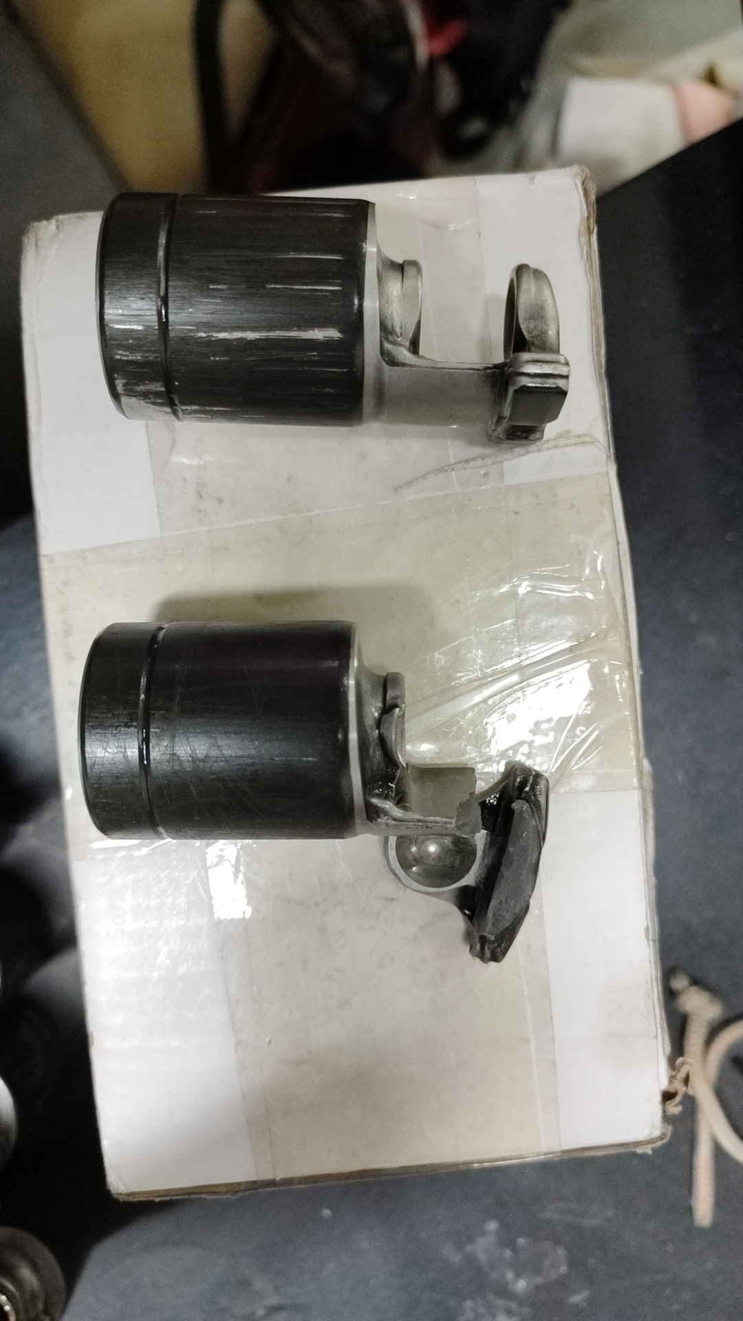

Разобрал его и понял причину, он сдох из за нехватки масла, я вообще не разу не добавлял туда масло, работал идеально, хотя только у меня машина уже 8 лет и сколько до меня ездила не известно, друг на дилере сказал что раз в 2 года нужно добавлять 50-60 грамм масла, система герметична но один хрен масло куда то уходит или перерабатывается не знает.
Короче в моём компрессоре на сухую задрало и износило опорные полусферы поршней! А поршневая Хорошая, не идеальная но пойдёт, потому как давление даже 19-20кг компрессор качал, так же была стружка в низкой зоне поршневой, затем я разобрал компрессор друга, (донор) а там все на оборот, поршневая убитая в хлам а опорные полусферы новые и наклонный диск отличный, короче из 2х один я собрал, предварительно все помыв, собрал на старые прокладки все, с небольшим нюансом.

Изучив как и где сидит сальник то понял, чтоб его вытащить из корпуса донора и не повредив его, нужен спец инструмент! Шансов на попытки и порчу у меня нет, в итоге за 10 минут спроектировал съёмник и за час его выточил, потом за 2 минуты я достал целый и невредимый сальник с донора и так же со своего компрессора, причём не разбирая его! Потом так же с помощью специальной оправки я посадил сальник на своё место, подключил вакуум и все, есть 100% герметичность узла, оставлял даже вакуум на 10 минут и не капли не упала стрелка.

По итогу с донорского компрессора было взято! сальник, опорные полусферы, наклонный диск и срывная муфта.
