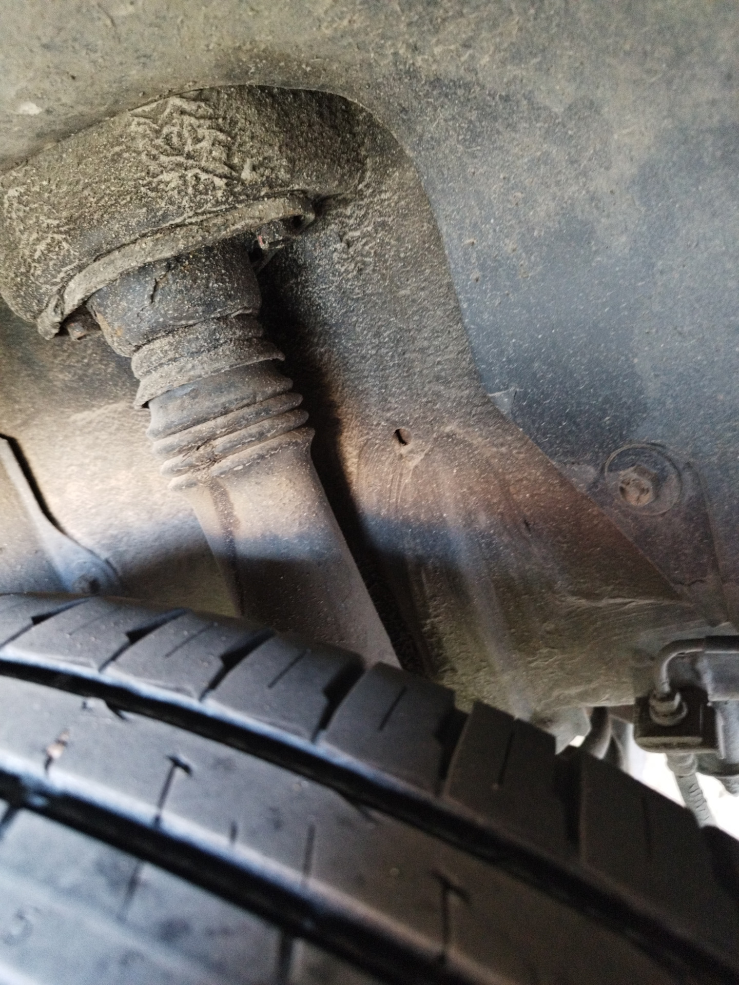

Начал подтекать задний левый амортизатор, не стал откладывать и прикупил на замену новые.
Выбрал Miles артикул DG02482 Амортизатор задний газовый 4WD — 1600р штука, читал про них неплохие отзывы и цена класс. Хотел купить доработанный оригинал 55311-3U100-FFF для 4WD, но ценник 4500 конский, так же как и у Mando с артикулом EX553113U100 для 4WD – 9020р. Адаптивные Sachs 316 605 — 6210р.
До этого стояли Hyundai-KIA 553112Y450, менялись они в 2019 году на пробеге 59 тысяч. Прошли почти 60К. Наверное сдохли из за того что возил асфальтовый срез по 3 мешка на дачу)
Так же купил Отбойник амортизатора Febest артикул HYD-TUCR — 490р штука.
Оригинальный Hyundai-KIA 55348-3W000 на момент заказа стоил по 1100 с адекватным сроком доставки.Пыльника заднего амортизатора 553162G700, Опора амортизатора 553302S150 не стал брать.
На сервисе меняются 2 за пол часа, 1000р за один. Еще неделю назад еще почистил дроссельную заслонку.

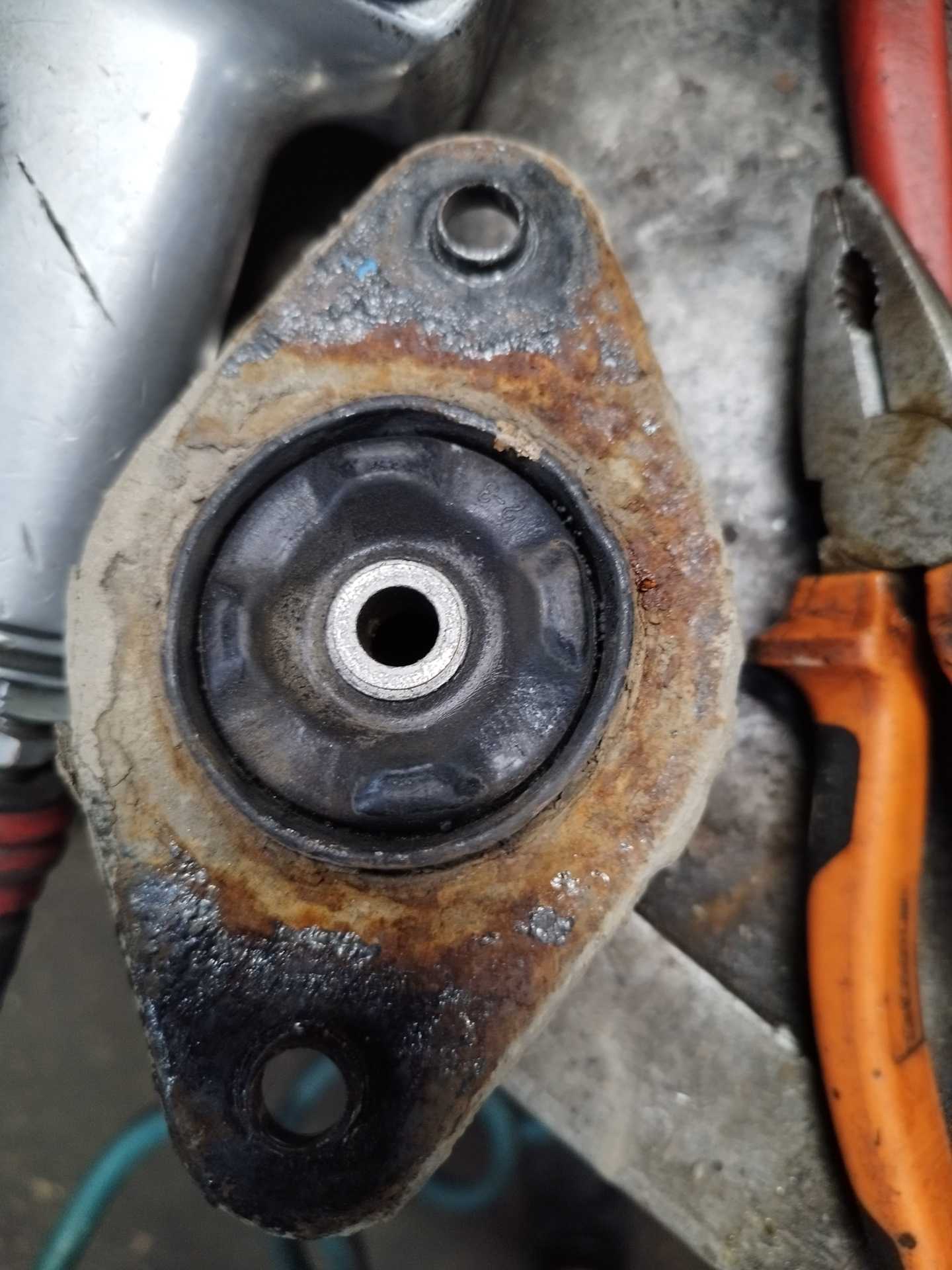

Надо было под чашкой почистить кузов, там ржавчина 1000% та же самая что на чашке. Я чистил и антикорил.

Опоры тоже надо менять
