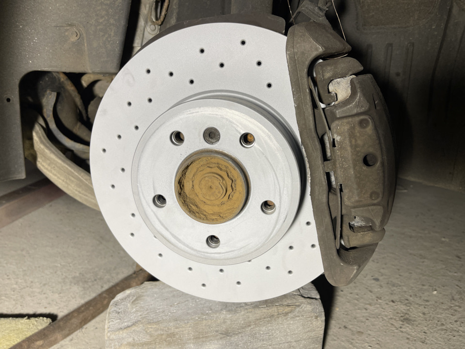

Всего полтора месяца назад я писал про замену передних тормозных дисков.
В тот момент я решил попробовать спортивную версию с перфорацией. Выбор был из Brembo и Zimmermann. Остановился на последних.
Как жалко, что отзывы об этих дисках я прочитал только сейчас. Попадались конечно до этого негативные, но их было пару штук и я не придал этому значения, а жаль.
Сначала после замены я прямо радовался, ушла вибрация при торможении, появилась плавность. Но всего через месяц при съезде со второй кольцевой ( которая бетонная) на скорости около 170 я прямо почувствовал, что сейчас руль из рук выбьет. И дальше при обычной езде при торможении эта вибрация минимально усугублялась.
Стало понятно, что нужно что-то делать, иначе вся подвеска будет быстро уничтожена.
Вариантов было два: 1) проточить. 2) заменить.
Я полез читать отзывы опять, но теперь особо искал негативные. Почти все негативные были описаны слово в слово как я бы написал свой: сначала кайф, а через месяц или полтора начало диких вибраций.
Владельцы их протачивали по несколько раз и это спасало на месяц-два, а дальше по кругу.
Решил не наступать на грабли два раза и решить вопрос, как решили его они- заменить на оригинал.
Помониторил цены и оказалось, что их найти в принципе сложно, а если найдешь, то нарваться на подделку огромный шанс даже покупая у солидных продавцов.
Стал читать как отличить подделку от оригинала и попутно решил брать у проверенного поставщика, а именно у Армтек( хотя из головы не выкидывал критерии проверки на оригинальность).
Оказалось, что теперь их цена значительно ниже, чем когда брал Zimmermann, поэтому сразу заказал их, а заодно взял тормозные колодки Ate, ведь предыдущие Bosch оказались полным барахлом- они пылят нереально, стачиваются моментально, хорошо хоть не скрипят.
Ну а когда пришли диски я сразу проверил их и приступил к установке.

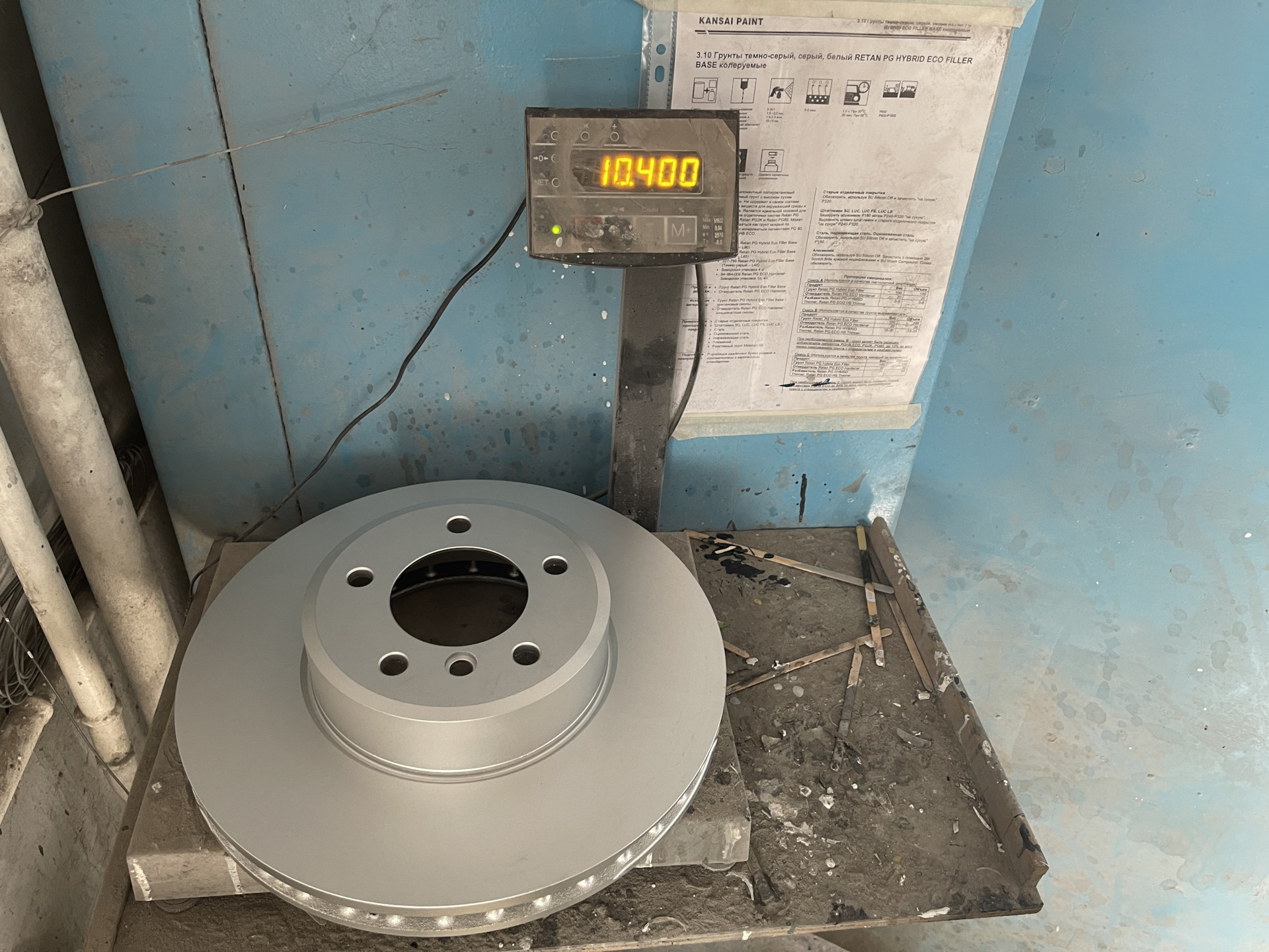

Кстати, решил взвесить оригинальные диски и Zimmermann, оказалось что оригинал (оба диск) весят строго 10кг и 400гр,
а перфорированный зиммер весит 10кг и 310гр. Уверен, что за полтора месяца эксплуатации 90 гр с диска улететь не могли. Значит (предположительно )они изначально меньше весят.
Заменил все как обычно и снова при торможении наступила плавность и пришел комфорт.)

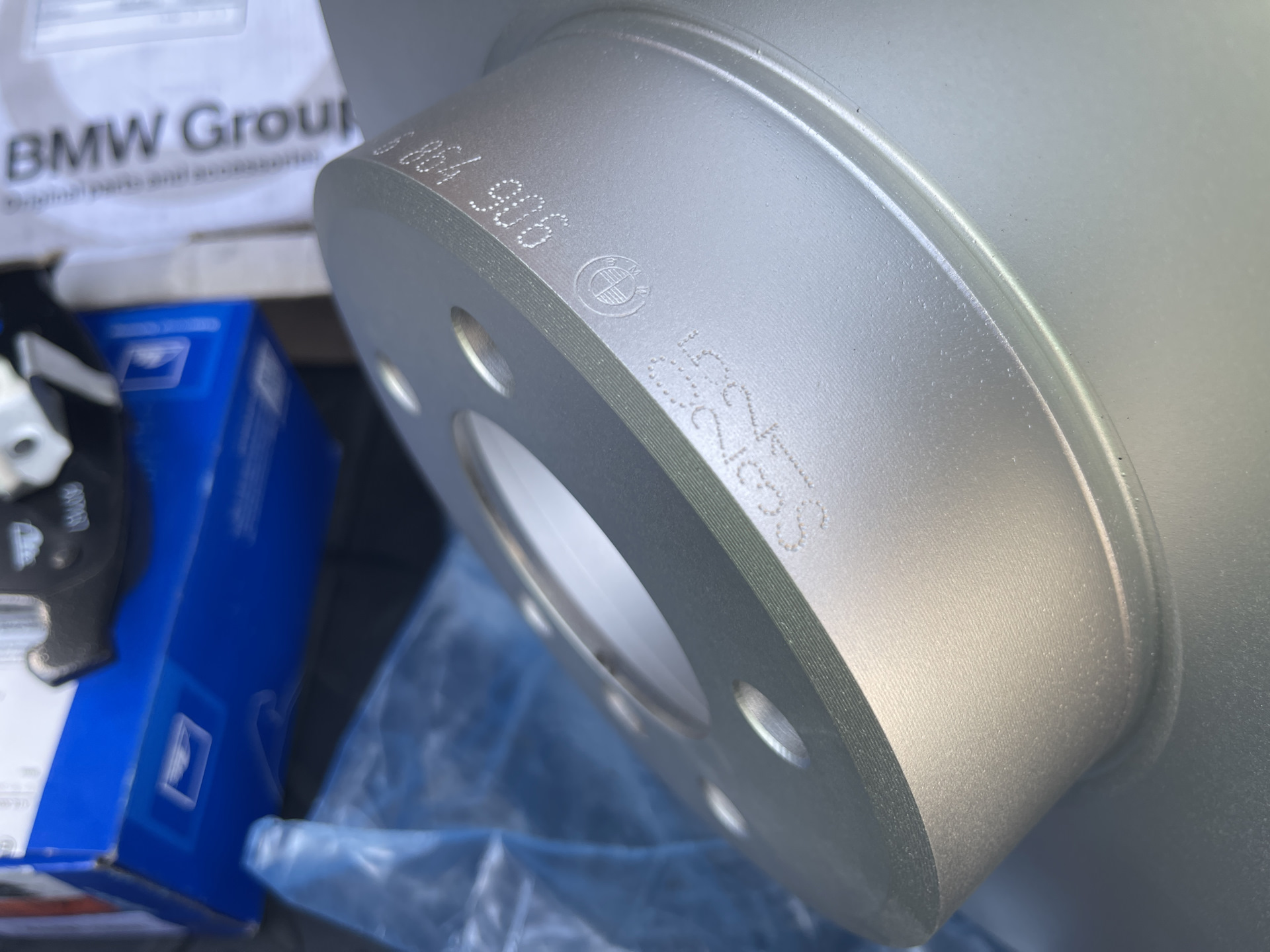

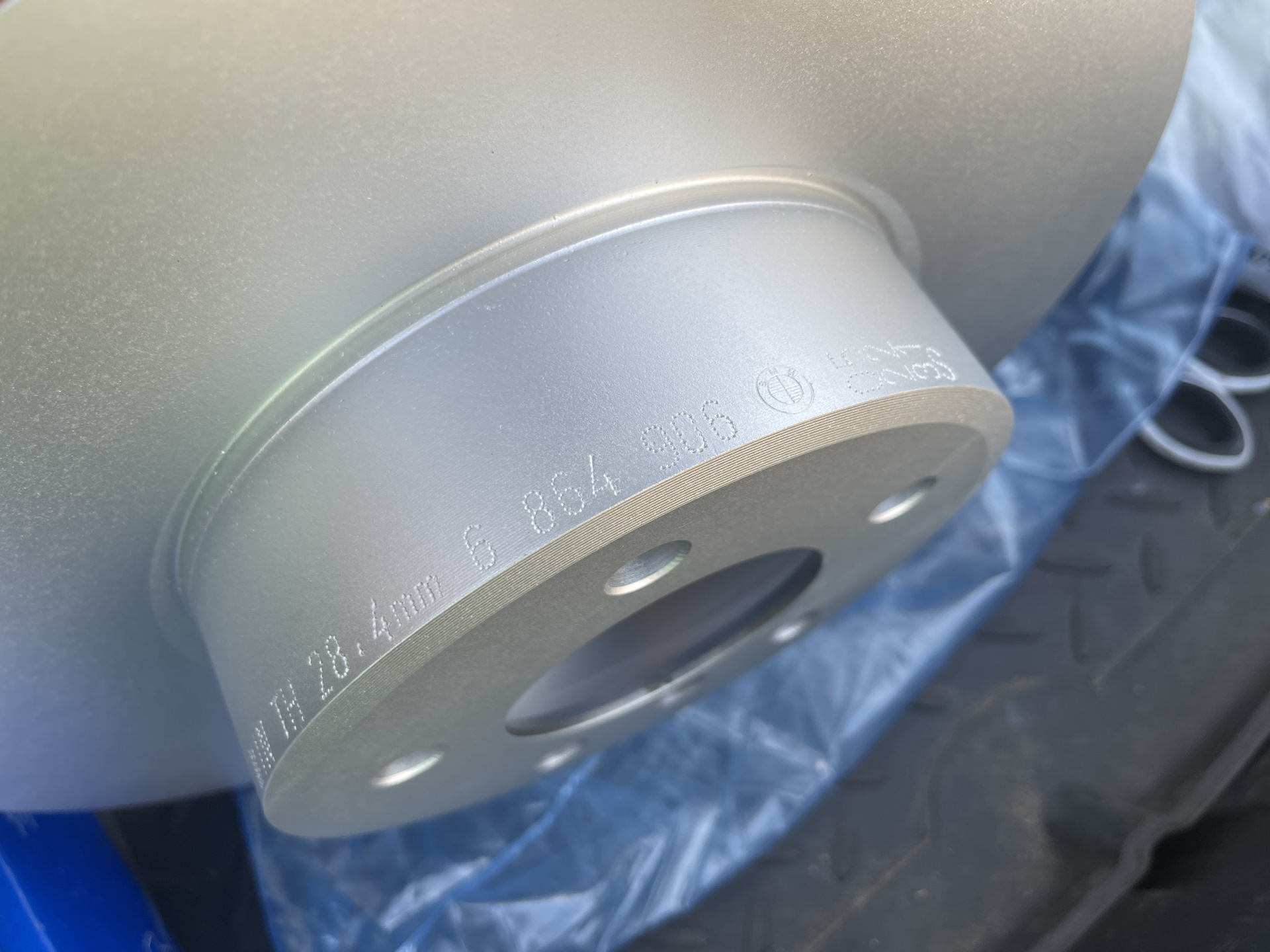

PS: на оригинальных дисках точечной гравировкой ( которая очень аккуратная и каждая точка такая же как предыдущая ) выбит артикул и под другим углом возможно дата, а сам значок Бмв сделан штампом. В подделке гравировка менее аккуратна и логотип бмв выбит тоже гравировкой, а не штампом.

Вощем про штамп это гон ТСа, щас смотрел оригинал итали перед зад, на задних большие значки пробиты точками, перед маленький значок пробит точками, надписи все тоже точки.
Где ты смотрел оригинал?)
в магазине у дилера, набито все криво, но у них оригинал им скрывать не чего, может если красиво надо напрячься))

Спасибо за фото гравировки оригинальных дисков. В свое время купил "оригинал" и офигел от качества нанесения этих циферок и логотипа)
Пожалуйста. Сам искал долго эту гравировку, еле нашел, поэтому выкладывал и здесь, чтобы легче было остальным
90 грамм не хватает из-за перфорации)) так то метала нет в дырках
Может быть. Но все равно думаю полтора месяца для зиммерманов это самый малый срок, который ходили диски
