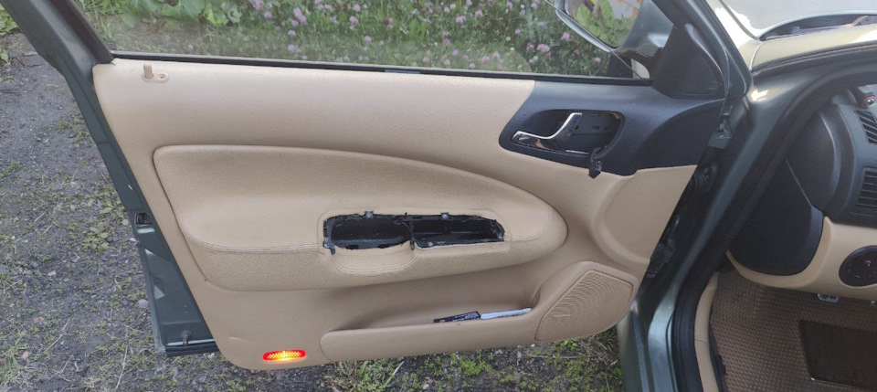

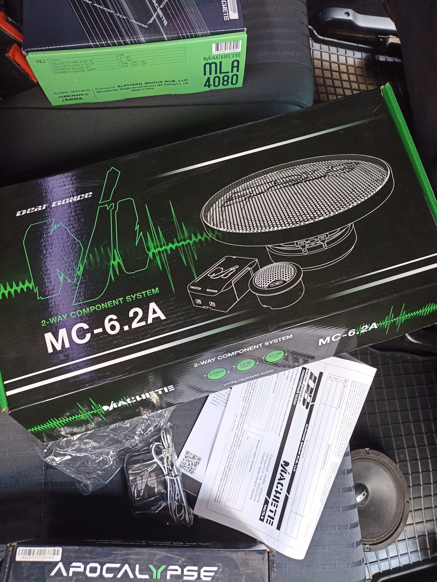

Начнем с того что в автозвуке я профан !Но не попробовать что то новенькое я не мог, поэтому поползав по журналам пользователей я наткнулся на большое количество отзывов на российскую акустику DL .Ставшие уже родными ёжики начали похрипывать, а значит пришло их время уступить место новым эстрадкам .В общем поползав по авторынку я нашёл желаемое .Динамики хорошо упакованы, плюс всякие наклеечки и брошюрки в коробке, не то что я на это сильно падкий но все же приятно .В этот же день купил кастомные подиумы ( которые в итоге пришлось фактически полностью изничтожить ) .Купил паяльник и пасту (для пайки ).Дабы давно уже все что можно я перед монтажом облуживаю. Ну и маленькое сверлышко на на 2 мм., так — как изначально понимал что что сверлить но прейдется .Вечерком того же дня залез в гараж и началась эпопея с монтажом .Подиум встал с некоторыми доработками .Первое что пришлось спилить это окно под нижний кронштейн болта фиксации дверной карты. Кранштей упирался основанием в тело подиума, благодаря чему и клипсе на место вставать не давал. Позже уже под утро пришлось снимать кольцо и растачивать подиум в овал так как динамик нужно было сместить ближе к краю карты, ибо сетка не как не напяливалась на выпирающий динамик .А выпирает он потому что направляющая стеклоподъёмника не дает углубить динамик в недра двери, но к этому я пришёл уже ближе к утру . А пока четно накручивал кольцо на кольцо и стачивал края дабы динамик плотно встал на свое место .В общем путем не хитрых манипуляций я собрал дверные карты и запустил динамики в работу . Звук реально классный, среднечастотный режим динамики играют отлично при обрези на 120 Гц, да и на 90 Гд они справляются со своей задачкой .Плюсом мне зашло то что при монтаже фактически не пришлось нечего паять, на клеммах динамиков стоят пружинные зажимы .Плюс продавец поделился со мной информацией что на акустику действует гарантия 2 года, и меняют ее сразу же, так как есть подменный фонд .

Характеристики их следующие:
▪︎ Диаметр — 165 мм
▪︎ Номинальная мощность — 80 Вт
▪︎ Частотный диапазон — 100-15 000 Гц
▪︎ Сопротивление — 4 Ом
▪︎ Диаметр катушки — 1 дюйм
▪︎ Чувствительность — 93.8 дБ
▪︎ Fs — 95
▪︎ VAS — 8.2 л
▪︎ Qts — 0.6
Установочные размеры следующие:
▪︎ Внешний диаметр — 167.5 мм
▪︎ Посадочная глубина — 71 мм
▪︎ Диаметр монтажного отверстия — 144.5 мм
▪︎ Расстояние по крепежу — 156.5 мм
Комплектация довольно приятная
▪︎ Пара динамиков
▪︎ Гарантийный талон
▪︎ Фирменная наклейка
▪︎ Ароматизатор
Первое на что обращаеш внимание это фирменный дизайн в оранжево-чёрных цветах и самозажимные клеммы для более удобного подключения, За такие скромные деньги это лучшее что мне пока встречалось, кстати ценник 3500 руб.

Вот он подиум специально для Октавия тур )

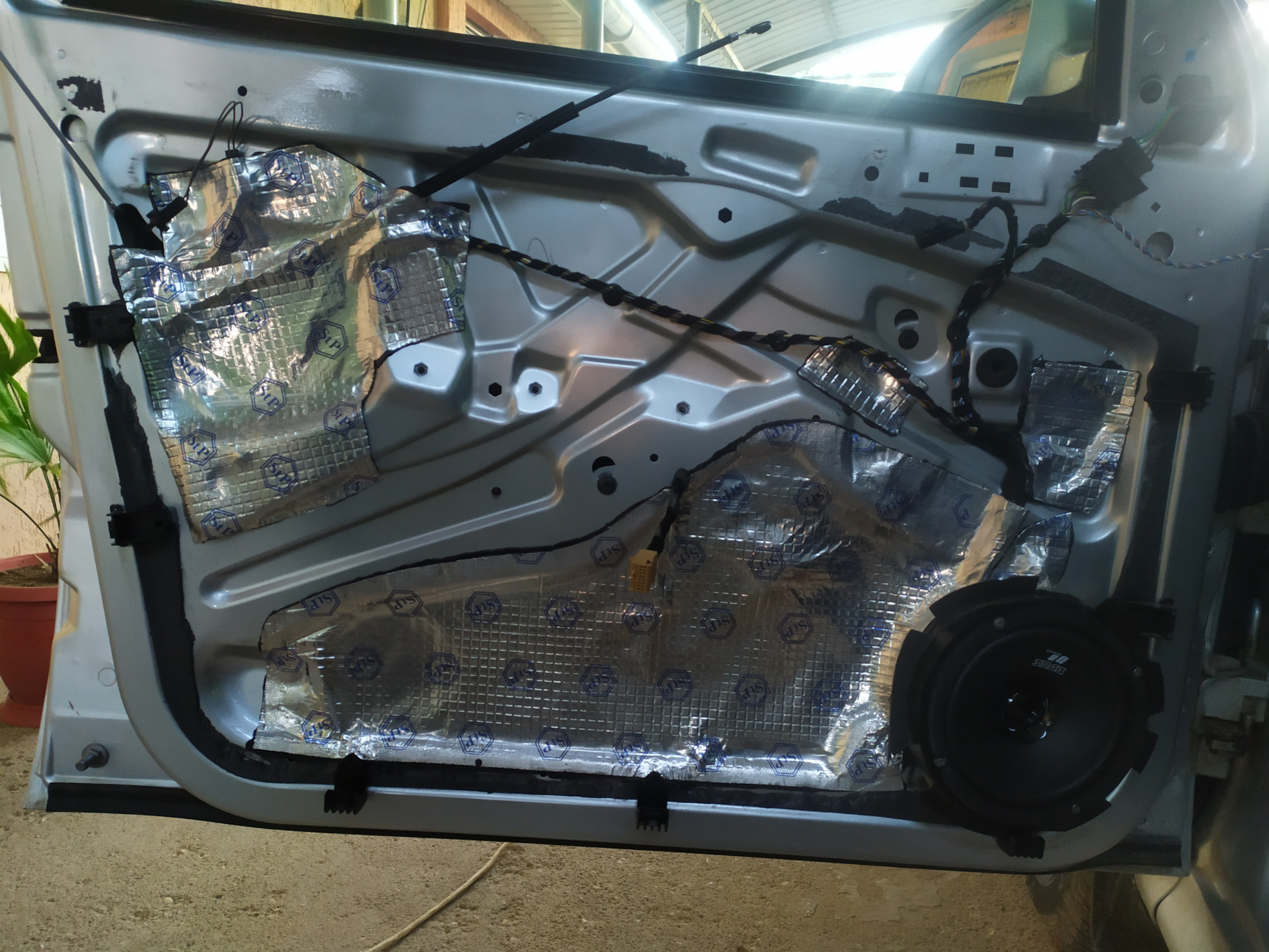

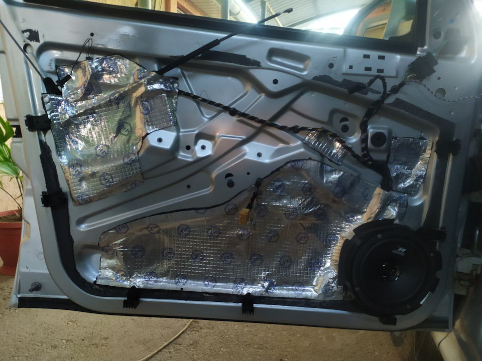

Две правые точки идеально подошли по размерам, а нижняя левая точка рассверливалась .Для чего и понадобилось сверло .
В доработанный кронштейн все встало просто изумительно, но выпирающий динамик не дал вставать грилям динамика на на место
Вот так выглядили двери после монтажа .Терпимо но крайне степени некрасиво .
По мотивам старого, стандартного подиума я сместил динамик немного ближе к началу двери . Тем самым динамик нырнул в недра двери, одно кольцо было убрано, а сетки встали на место .

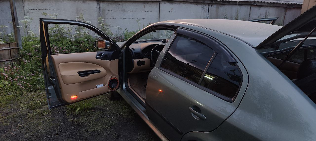

Дверь почти собрана.
Ёжики ютяться в новой коробке, а Грифоны прокачивают мой авто ))Всем спасибо за внимание, чаще заходите в гости .

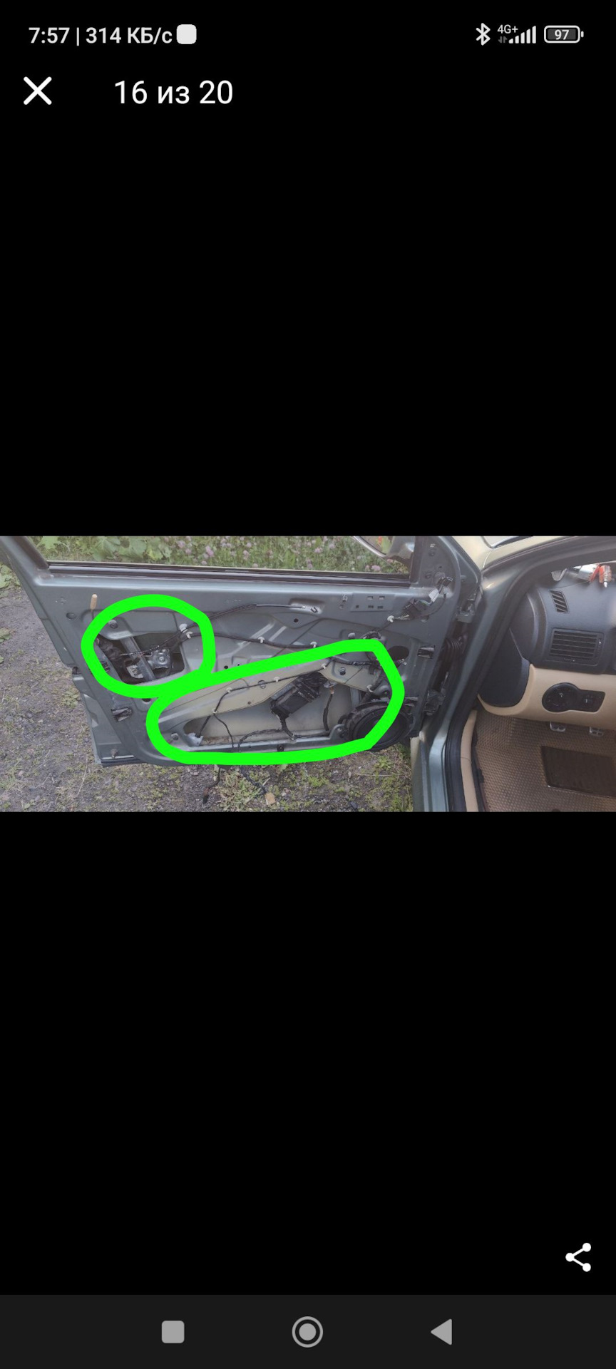

Вот эти отверстия не мешало бы закрыть.Чтоб создать объём для динамика.А так получается играет в обшивку, и звучания нет.Ну и конечно сделать виброизоляцию двери.Разница для звука колоссальная.

Спасибо мороки было до двух утра .Но все-таки получилось сделать как положено )))
