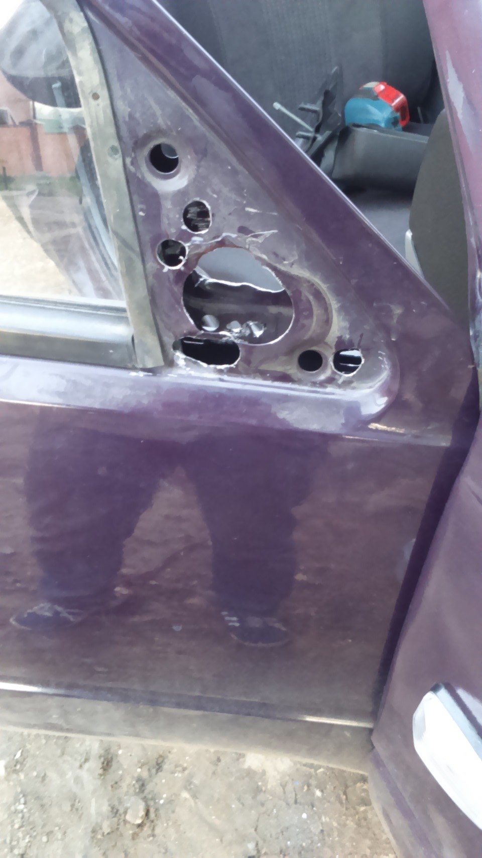

На драйв 2 много раз натыкался на переделки со штатных зеркал на зеркала семейства ваз, вот я и решил тоже приобрести и установить их. Покупал самые дешовые в южном порту комплект за 600 руб.
Приехал и начал устанавливать: для начала снял старые и начал подгонять новые P.S (у многих видел как они рассверливают дверь под новые отверстия, у меня так красиво не получилось, за то практично)
Рассверлина левая дверь
Дальше установил зеркало одним штатным саморезом и 2 строительными, обшивку оставил родную, чуток доработав ее
С правой стороной все тоже самое
Ну и вот как они смотряться
Смотрится намного лучше да и на скорости 100200 они теперь не сложуться))) но надо было брать с тросиковым приводом, а то у меня регулируются плохо.

А ты подрезал треугольники наружние?
Да краяшки чуть стлчил, чтобы не торчали
Нормально вышло!=) а наружние треугольники аккуратно на дверь легли?
Левый да а правый с маленьким зазором, хз почему
Хорошо смотрятся. Обзор увеличился сильно?
Чесно сказать я еще не понял, вроде и лучше а вроде и так-же, в любом случае я не пожалел!) Ну а если бы были деньги я бы взял от калины, не от приоры а именно от калины, там не прогадаешь и конструкция не хилинькая а крепкая и сами по себе лопухи здоровые, ну а если так денег совсем много их можно найти и с подогревом, электрорегулировкой, и повторителем поворотника
