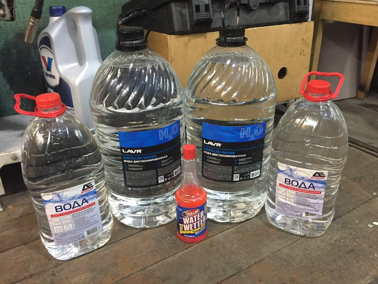

В продолжении прошлой записи залил дистиллированную воду с присадкой.
Присадку использовал RedLine.

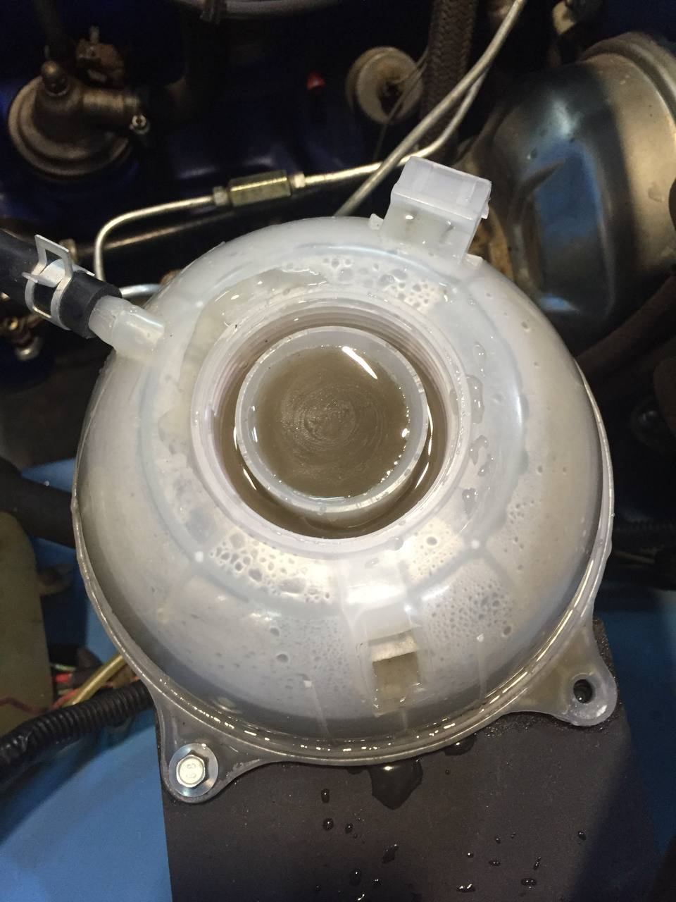

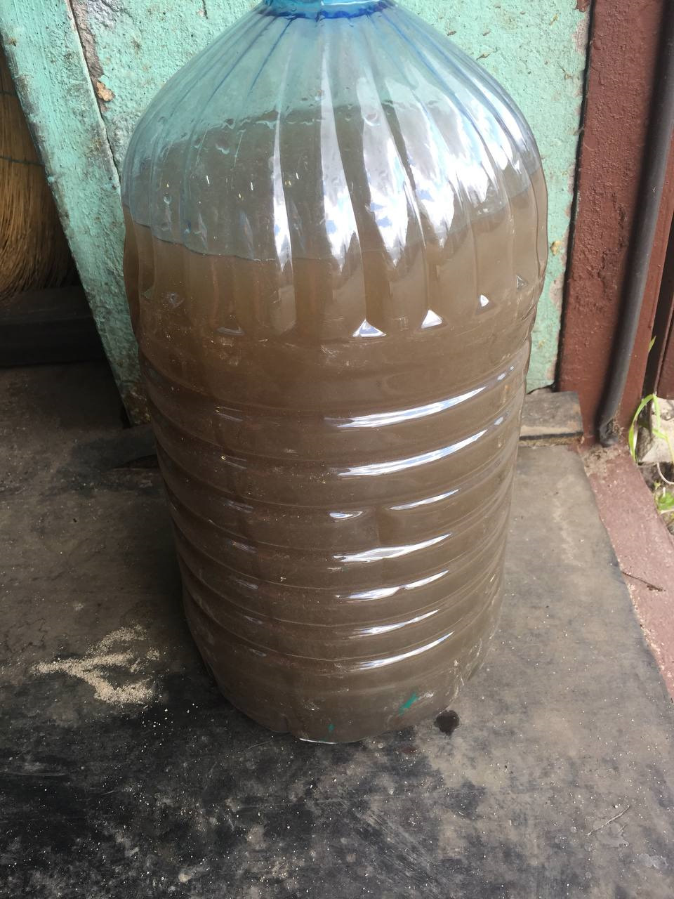

Из системы слился такой антифриз, который буквально неделю назад был зелёный.
Промыл 3 раза дистиллированной водой с прогревом до открытия термостата. После первой заливки воды была такая картина.
Промывал по сути пока чистая вода не начнет сливаться. Затем залил воду с присадкой и поехал на 4 этап в Мячково (об итогах чуть позже).
По окончанию заездов обнаружил опять грязную жижу в бачке и посторонний звук от двигателя под сброс газа. В итоге оказалось что развалился подшипник на помпе и крыльчатка цепляла корпус.
Пришлось опять сливать жидкость. Опять слилась чача.

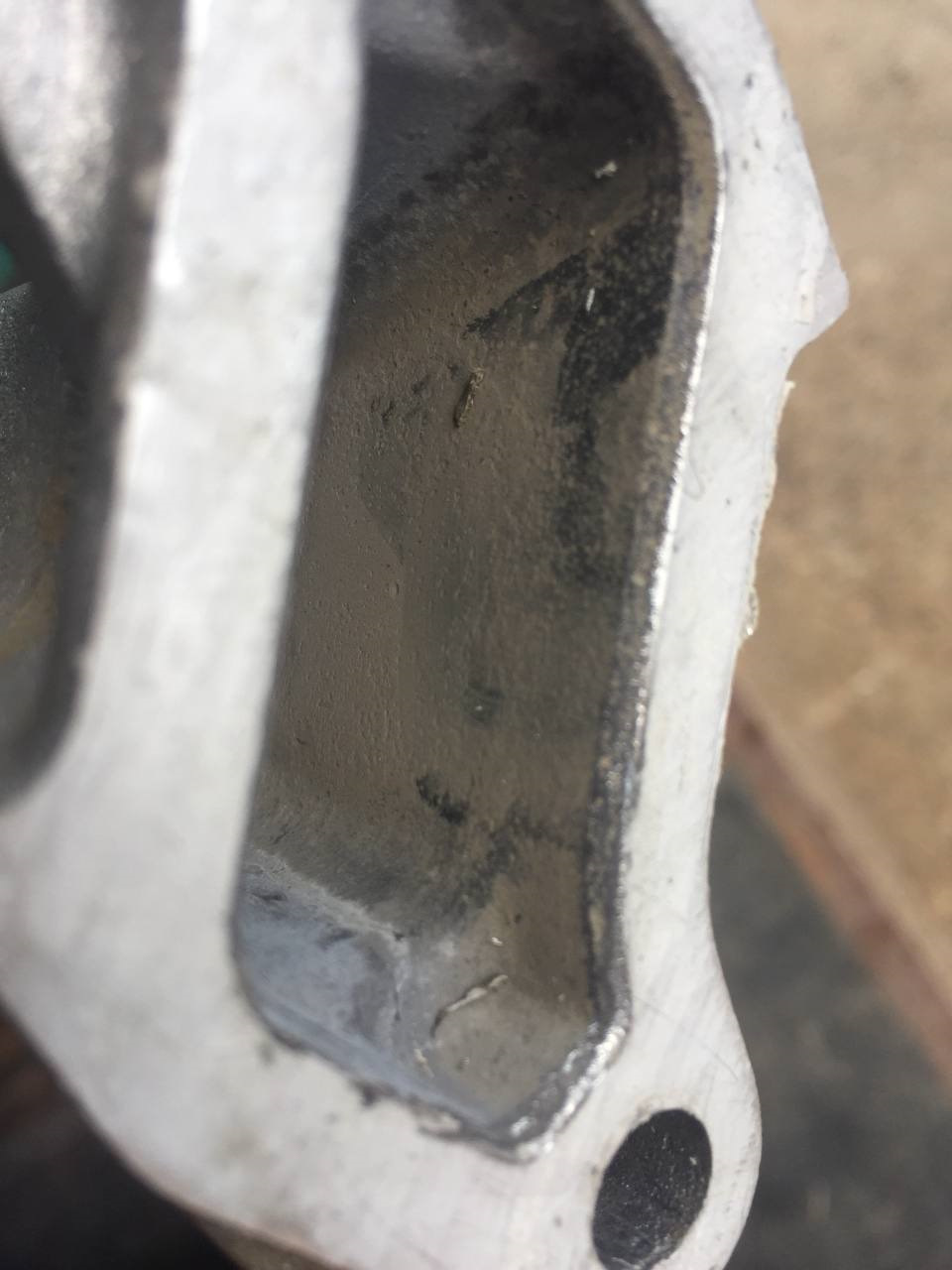

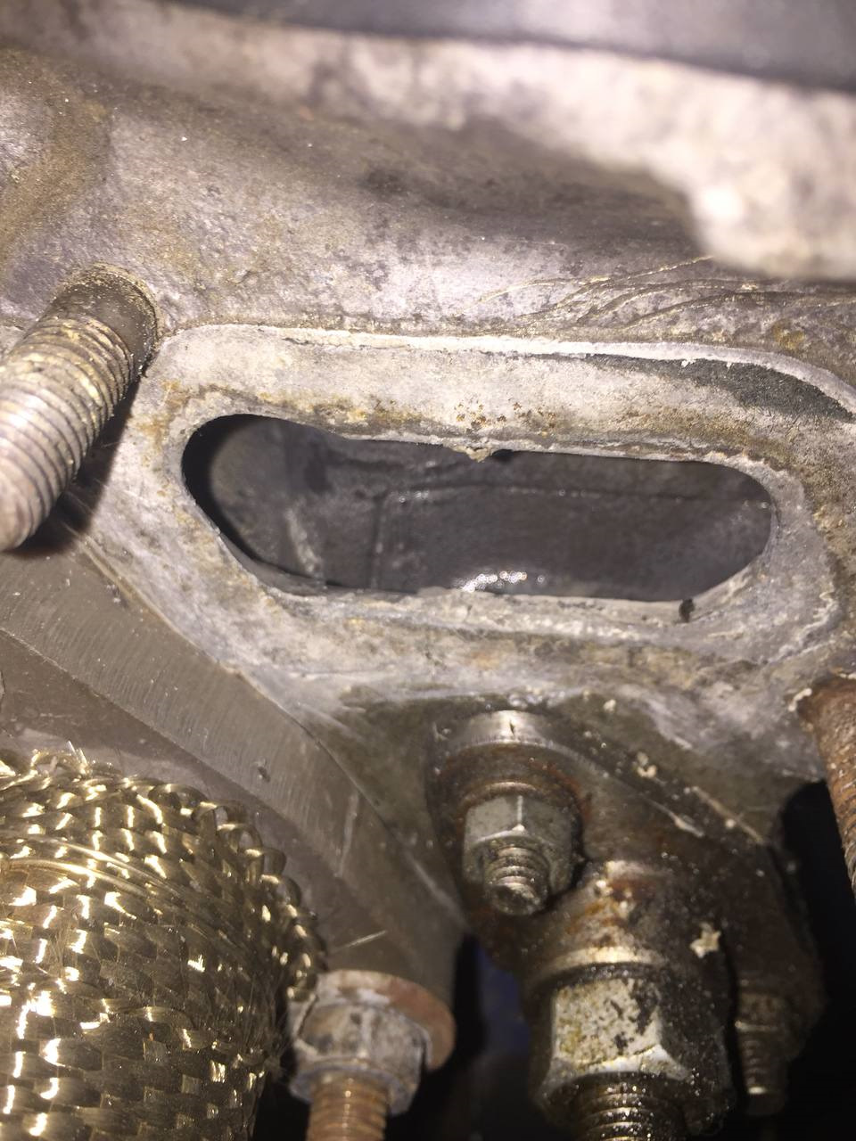

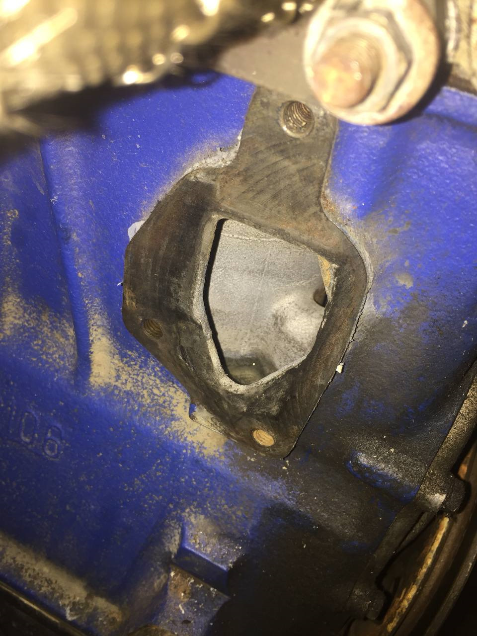

Открутил помпу, в блоке и ГБЦ всё чисто.
В патрубках такой налёт, после высыхания похож на известь.

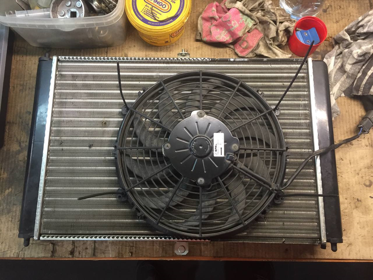

За одно поменял вентилятор охлаждения, поставил SPAL взамен кондейного от калины, он по производительности на 500 кубов мощнее (по крайней мере так заявлено).
Помпу подкинул из запасов б/у с маленькой крыльчаткой, по этому объективного сравнения не получится. Выставил зазор 0,8 мм.

Глядя на блок через окно помпы складывается впечатление что там всё чисто. Я этот мотор собирал в 20 году, рубашку качественно вымывал, да и на самом деле она была в хорошем состоянии.
Да и мыл уже всеми средствами.
Хочется понять что это за белые отложения и откуда они берутся.

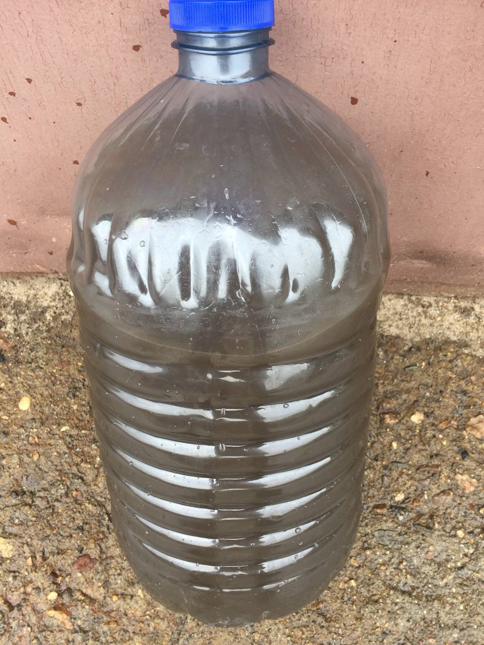

Кстати, если эту грязь в канистре оставить постоять недельку?
Выпадет в осадок — знать таки песок из блока, а если масло, то оно всплывет над водой
Выпадает в осадок похожий на ил.
