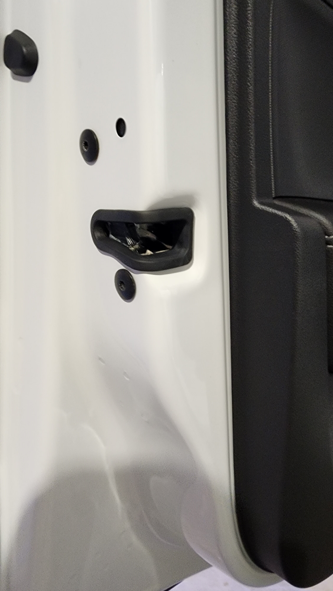

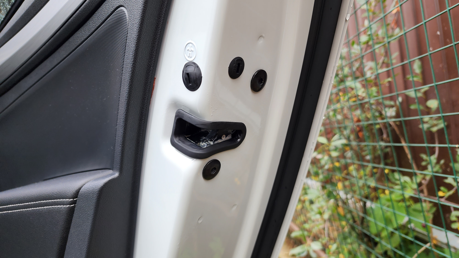

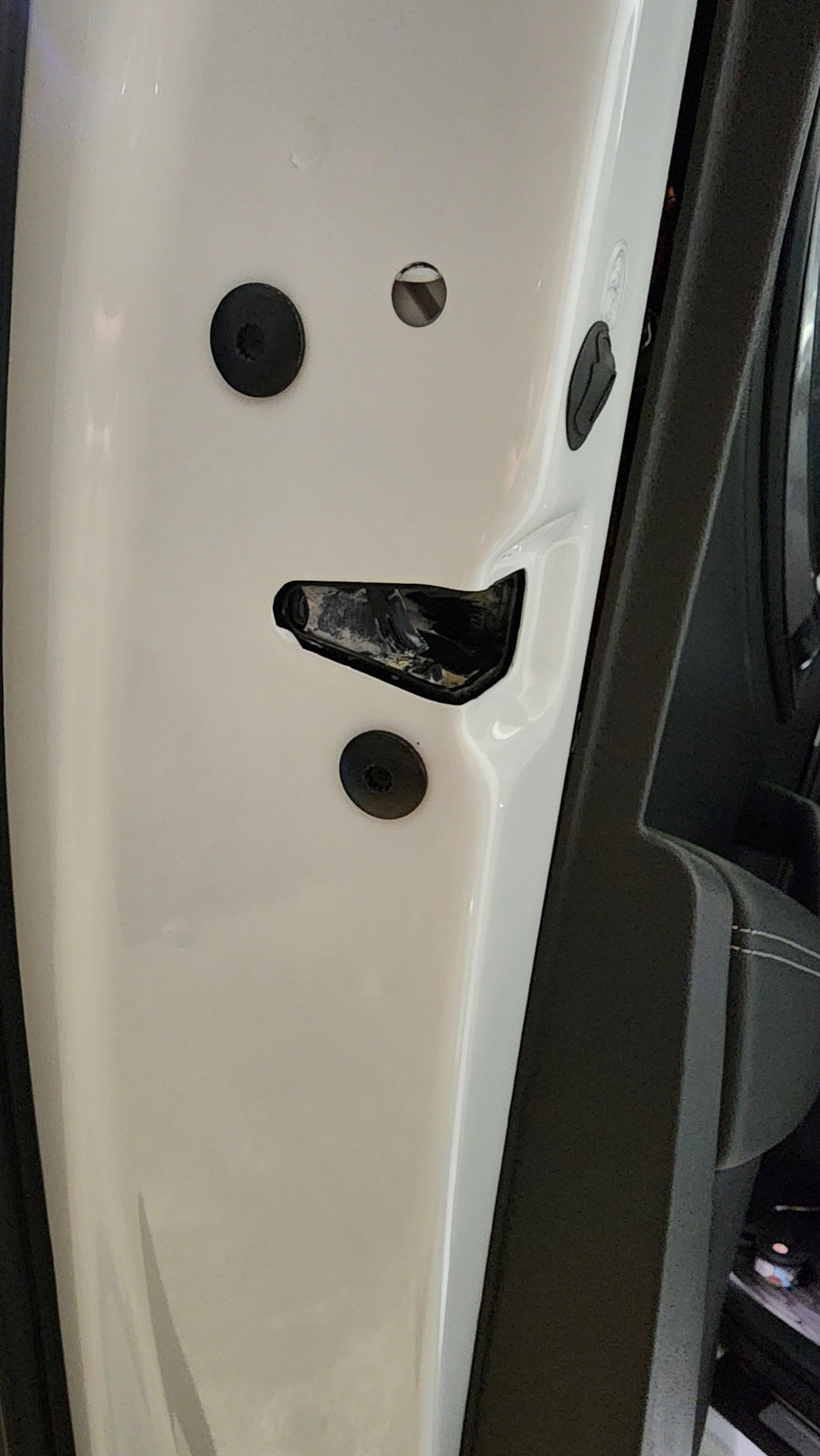

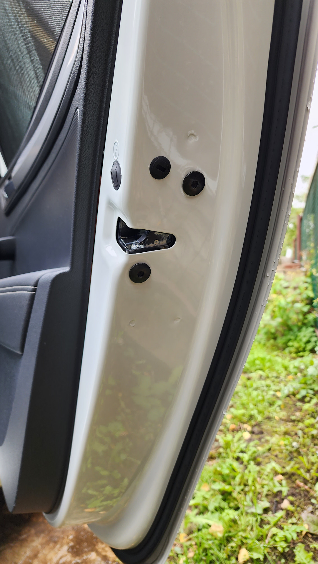

Процесс установки таков:
1. Закупаем уплотнители (4шт)
2. Берем набор бит spline. (Для этой процедуры нужно воспользоваться 12 гранной битой SPLINE М6. А не Torx T30).
3. Немного ослабеваем болты замки двери, главное не перестараться иначе болты выкрутите, а замок упадет внутрь двери и придётся разбирать всю дверь.
3. Вставляем наши уплотнители.
4. Закручиваем болты обратно.

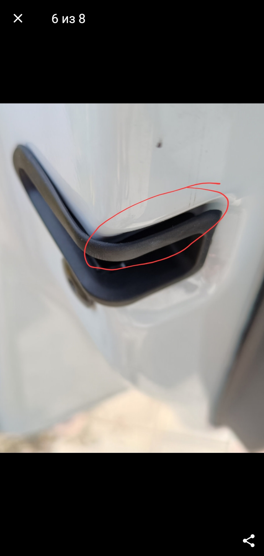

Привет. Вот здесь на фото у тебя резинка тоже неплотно прилегает?Это нормально, так и должно быть?
Я позже поправил, и она плотно встала.
А что конкретно сделал?У меня плотно не вышло поставить.И у других посмотрел, тоже торчит она.
Расслабил замок, чуть глубже вставил уплотнитель и затянул

Молодой человек, у Вас резиновая затычка, на которой нарисован замок, "РАКОМ" встала)))))
сделаем при первой возможности👌
