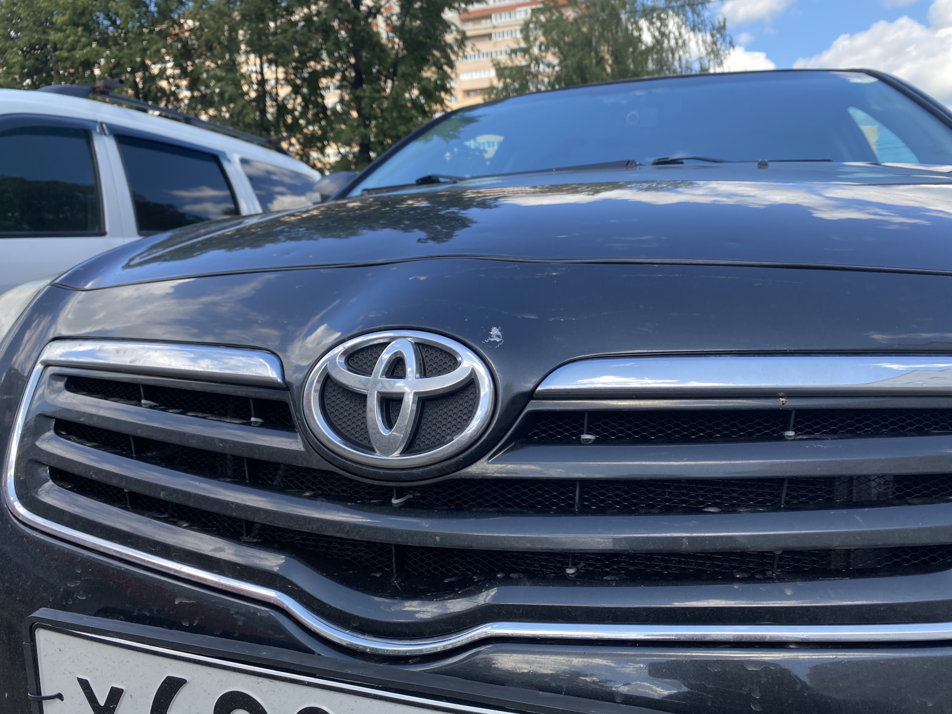

Все добрый день! Готовлюсь потихоньку к дальней поездке в отпуск, решил на всякий случай установить сетку в решетку радиатора для защиты от прилетающих периодически камней и крупных насекомых, которых так и манит убиться об радиатор)
Читая записи других форумчан сделал вывод, что сетки 100х40 см хватит с головой, приобрёл алюминиевую сетку на авито за 300 рублей и поехал ее ставить.
1) решил ставить сетку без полного снятия бампера, открыл капот, снял пластик подкапотного пространства, после этого ключом на 10 открутил пару болтов, крепящих бампер сверху
2) Крестовой маленькой отверткой, оттягивая немного бампер на себя, открутил два шурупа, с левой и с правой стороны от решетки радиатора, которые держат часть решетки радиатора
3) потихоньку изнутри бампера отстегивал клипсы, крепящие необходимую нам часть бампера к самому бамперу
4) приступил к снятию нижней решетки радиатора, там немного проще, единственное придется немного поваляться). Снизу подлазим под бампер и видим похожие клипсы пластиковые, аккуратно их снимаем, чтобы не дай бог что нибудь отпало, пластик итак уже старый весь)
5) наложив решетку радиатора на сетку, вырезал необходимый размер, к сожалению черных Хомутов не было, а ехать в магазин было лень, прикрепил решетку радиатора к сетке, вроде сильно не бросаются в глаза)
6) обратно сбор в той же последовательности
7) перед обратной сборкой чуть чуть обработал силовой бампер изнутри антикоррозийной обработкой, а то уже ржавеет во всю

Пластиковые хомуты недолговечны. Крепить лучше на проволоку тонкую нержавеющую.
За 7 лет пластиковые хомуты были, как новые.
Защиты ДВС нету?
Есть, пластиковая и на нее еще металлическую поставил плотно, одно другому не мешает, решетка без проблем достается
Сегодня только лазил туда, чёт про сетку забыл совсем. А как к ней снизу подлезть?! Там же всё закрыто
Вот у меня так, может конечно части защиты не хватает пластиковой, но вот залез здесь
