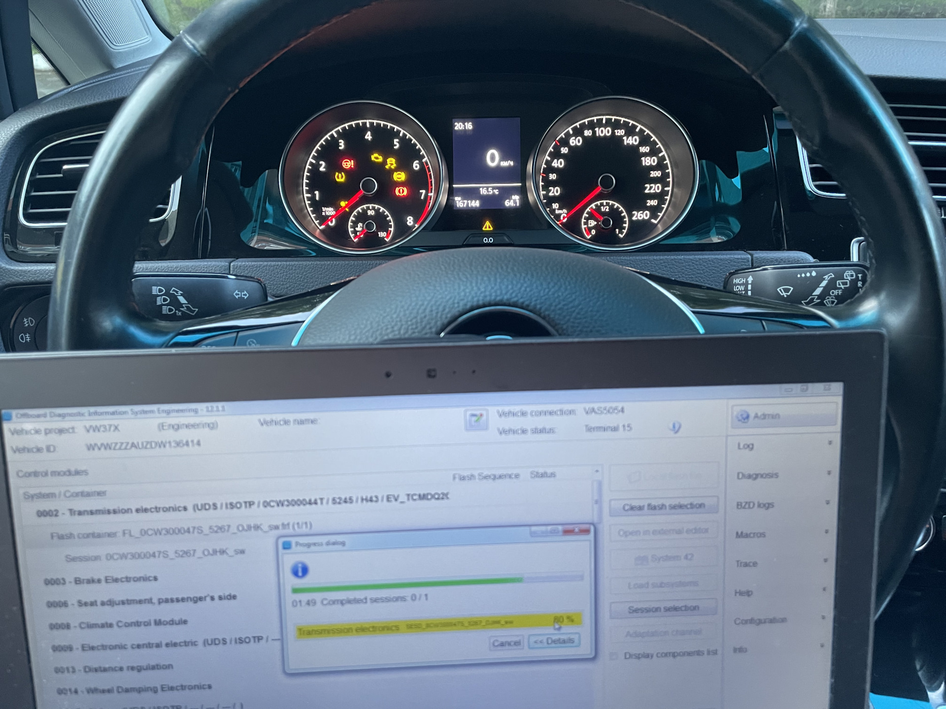

Давно хотел взять нормальный VAS5054a, но цены на них приличные. В итоге не стал гадать, изучать километры инфы и взял по отзывам на площадке объявлений.
Очень занимательный процесс)
Сначала обновил с 5244 на 5245, затем наткнулся на запись IvanMusk и обновил на FL_OCW300047S_5267_OJHK_sw.frf
И пока не понятно на что можно обновить ПО двигателя и есть ли смысл, может кто подскажет?)

Тоже шил FL_OCW300047S_5267_OJHK_sw.frf, изменения есть: www.drive2.ru/l/541052355794173994/
Почитал пост, вы пишите «ничего не изменилось») или где-то пропустил я?
Тогда сразу не обратил внимание, но сейчас…На ограничителе скорости с затяжной горки сама скидывает скорости и тормозит ДВС, чтоб не было превышения. В круизе тоже что-то изменилось, но не помню, не пользую его.

ПО двигателя не трогай, если прошьёшь не от своего мотора, то сработает иммо и мотор больше не запустится.
Поэтому и решил спросить именно для cmba)
Чтобы не скакать потом в поисках решения 😀 но спасибо, что напомнили)
