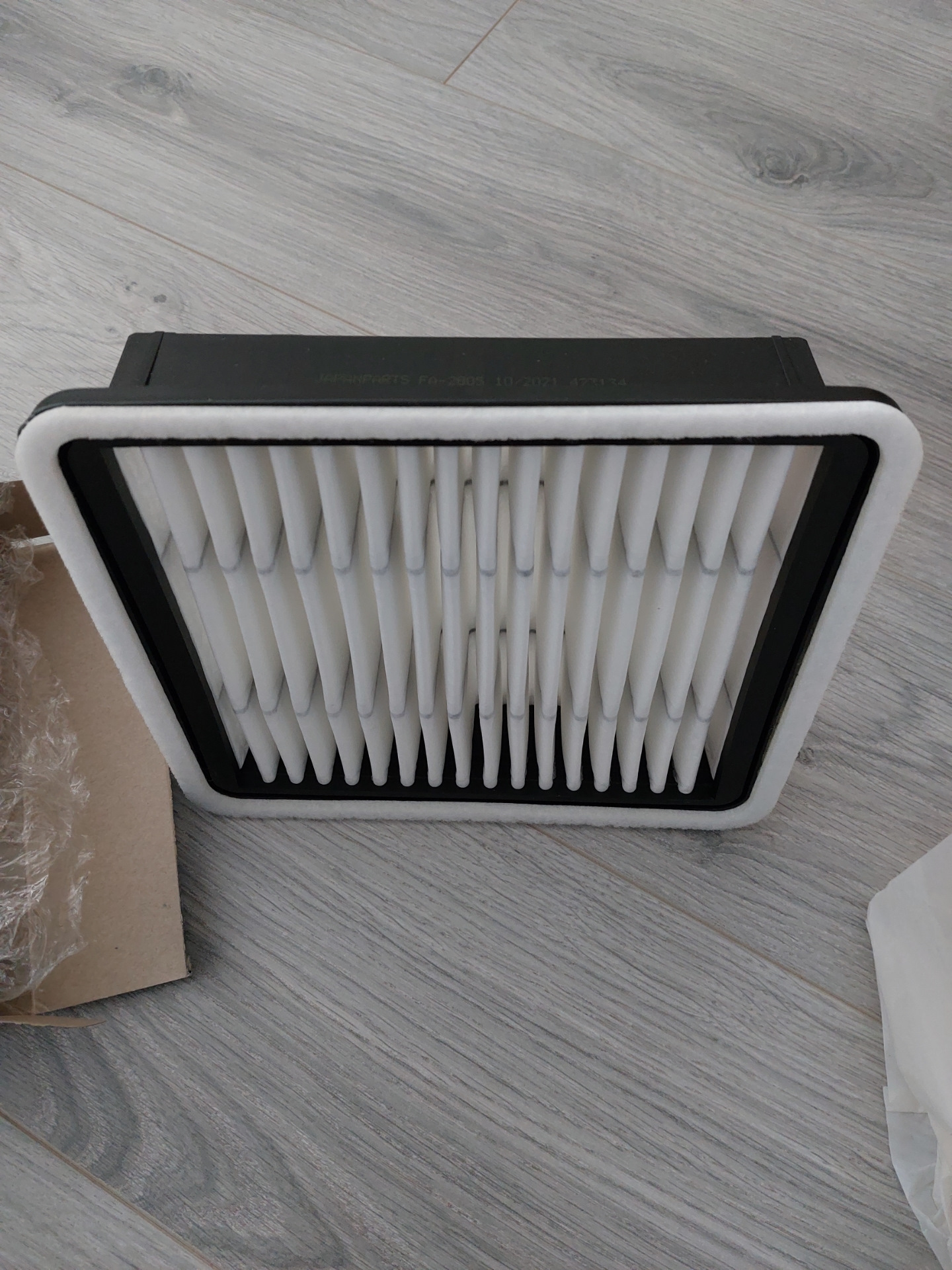

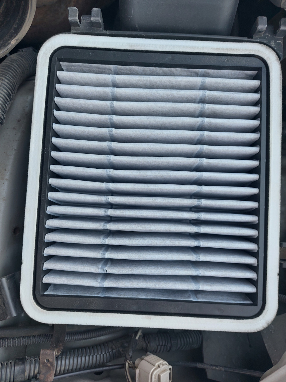

чтобы исключить возможную причину неплотного прижима фильтра, теперь прижим крышки по идее должен быть равномерный, поставил фильтр vic a192 стоимость не малая 1390 руб,
изготовитель Япония, внешне сделан хорошо, в надежде, что у него некривая геометрия и на первый взгляд не тонкий уплотнитель, типа войлочного, после пробега почти 5 т.км. снял крышку,
увидел в углах уплотнителя налет пыли- вывод неплотное прилегание крышки, и подсос грязного воздуха. В идеале хотел найти с резиновым уплотнителем, среди предлагаемых вариантов увидел nitto 4TP1060 ( 812 руб), на картинке показан резиновый уплотнитель но гарантии нет, что он будет, увидим только при получении, как ни странно он дешевле vic (1458 руб). Фильтр получен,
уплотнитель резиновый, выполнен фильтр хорошо, сам материал фильтра более плотный грубый, в сравнении с vic, у vic поверхность мягкая. Но фильтрующие характеристики на ощупь не оценить) Высота уплотнителя nitto в сравнении уже бу vic, выше на 2 мм приблизительно. (Корректно конечно сравнивать оба новых фильтра, но старый уплотнитель был сжат максимум на 1 мм)
Что еще отмечу nitto при установке в корпус фильтра болтается меньше чем все выше указанные фильтра.
