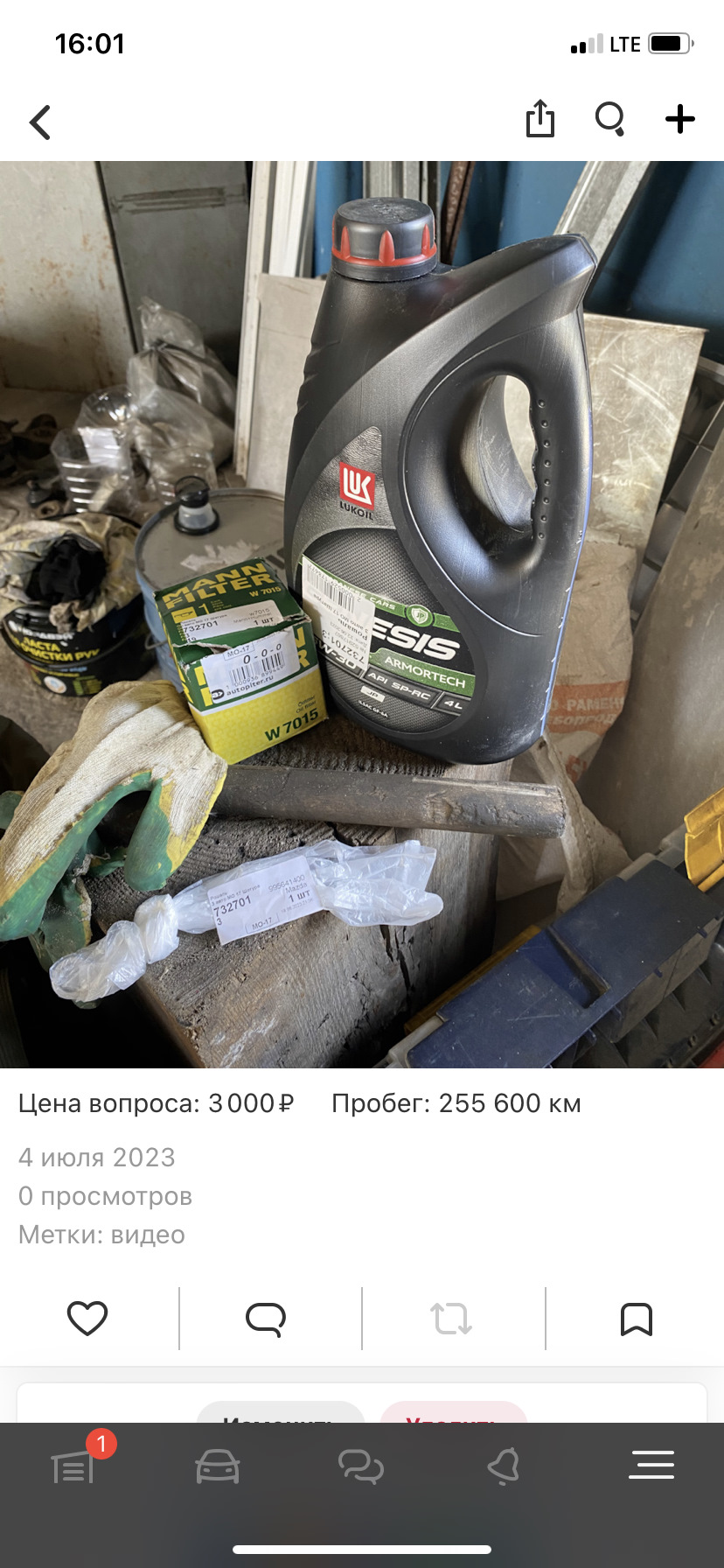

Актуально лью это: Масло моторное LUKOIL GENESIS ARMORTECH JP 5W-30. Меняю каждые 6000.

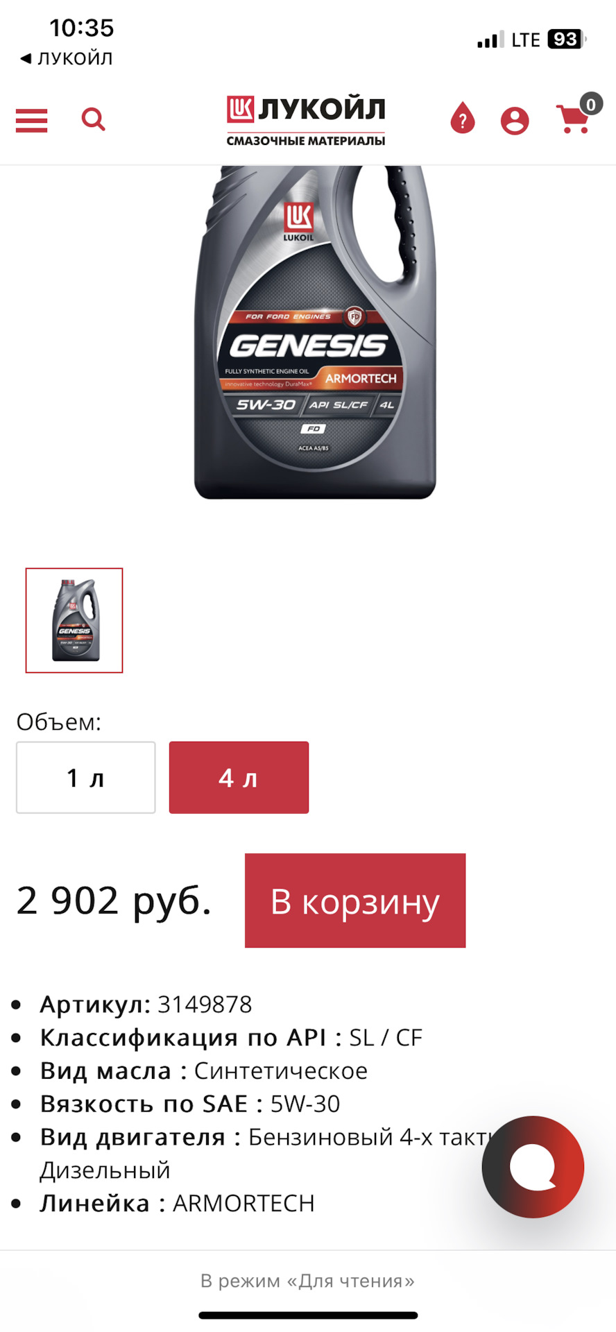

Тоже 1.8, лью Лукойл, проблем с ним нету
А если конкретнее то какой Лукойл?
Подскажите пожалуйста прям заказывать на сайте Лукойла? И как его потом забрать?
С сайта Лукойла, я заказываю сдэком
Дайте ссылку на сайт пожалуйста)
KypiDonaBrat
Лучше заказывать с сайта, на заправках значительно дороже

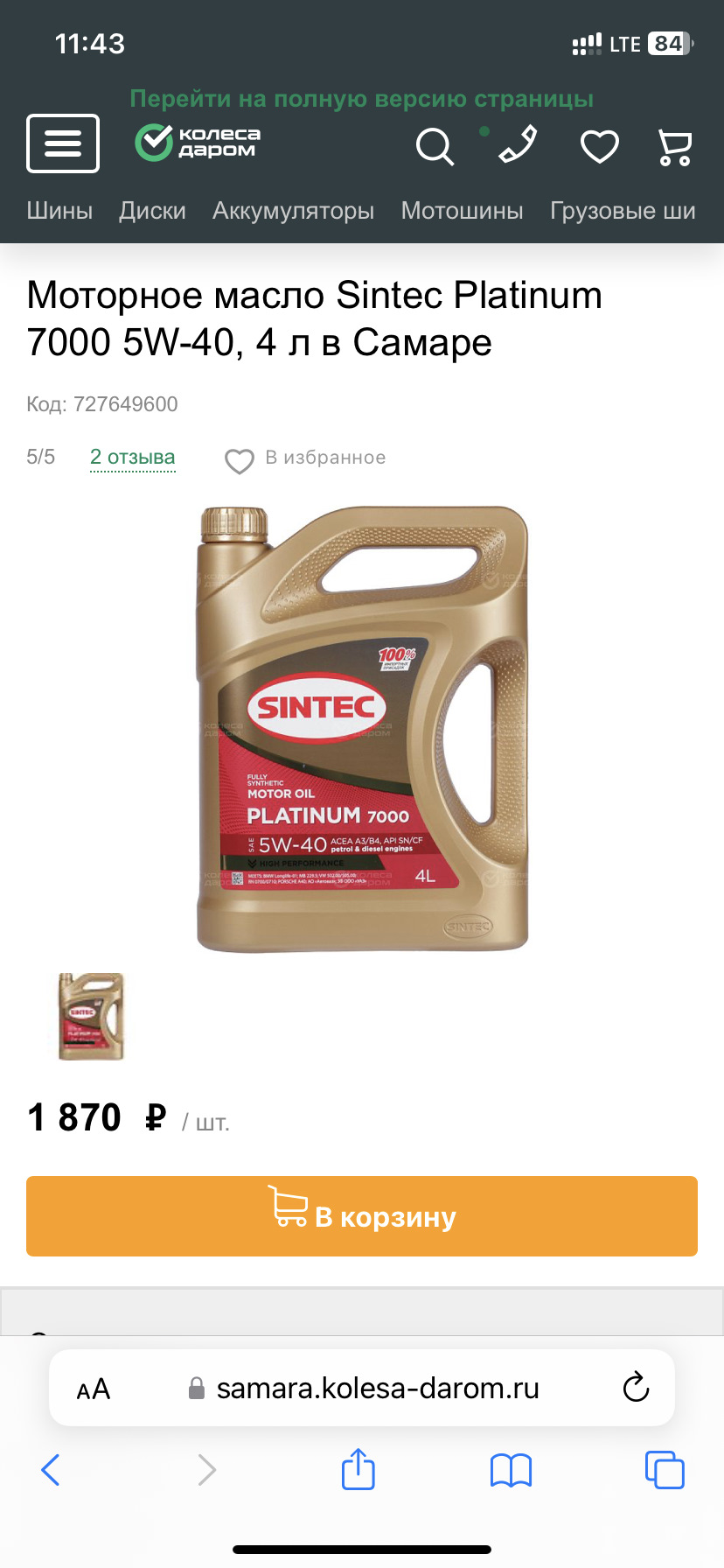

Я с Коммы и Идемитсу перешел на Sintec Platinum 7000 A5/B5! Пока нравится, расход по минимум, масло как масло! Именитые бренды что то паль одна!Попробуй Лукойл или Синтек!
Синтек этот 5w-30 только, 5w-40 желательно. Про Лукойл думаю.

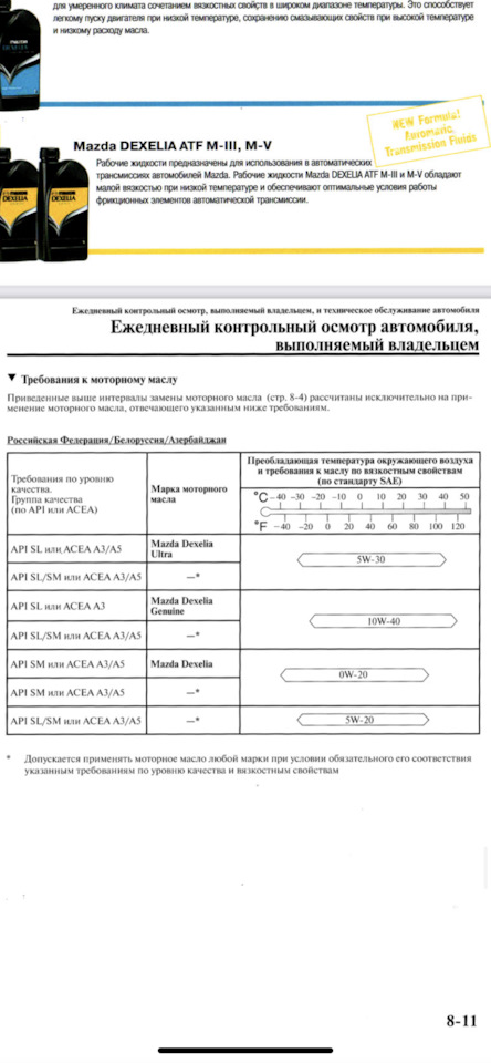

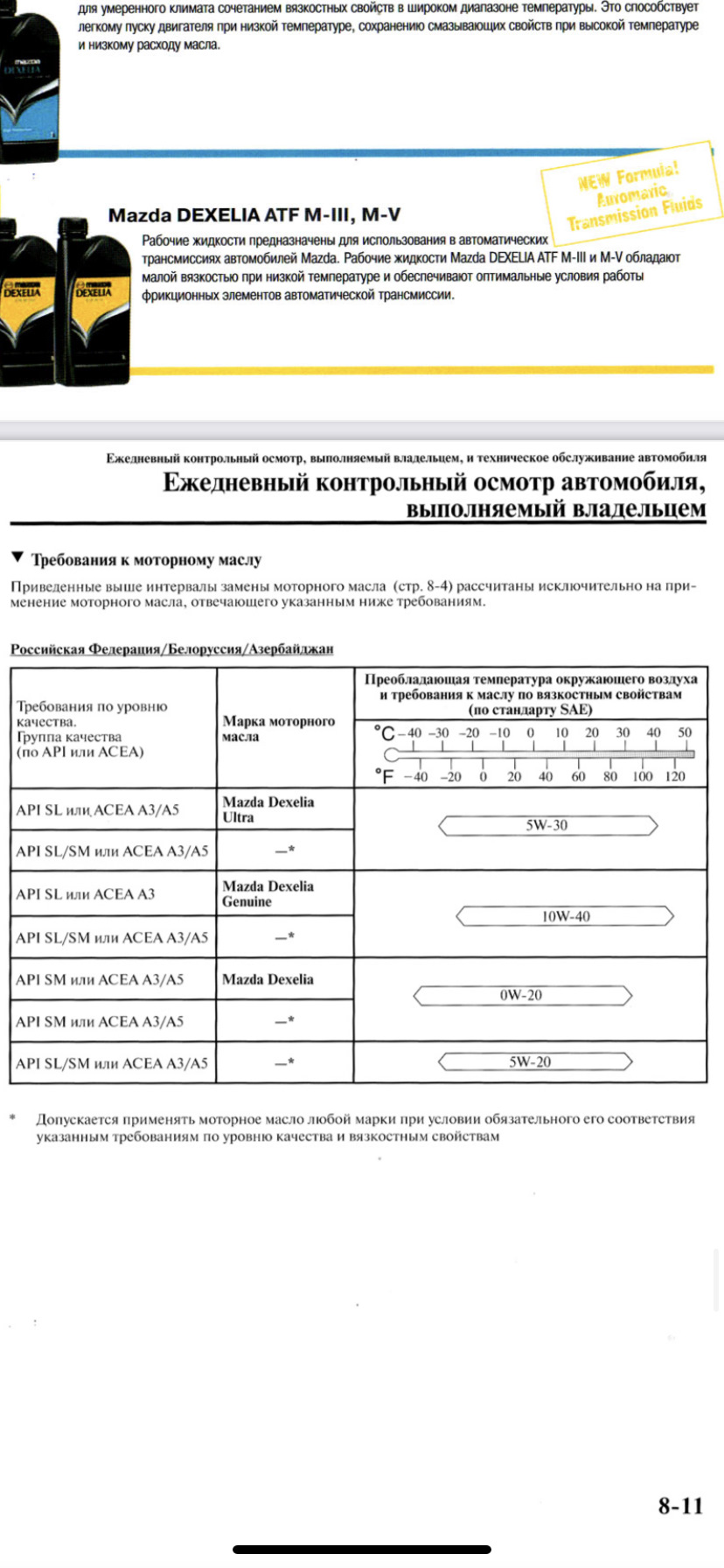

Вот 5w40, а почему именно 5w40? По мануалу лучше 30ку и допуск А5 SL

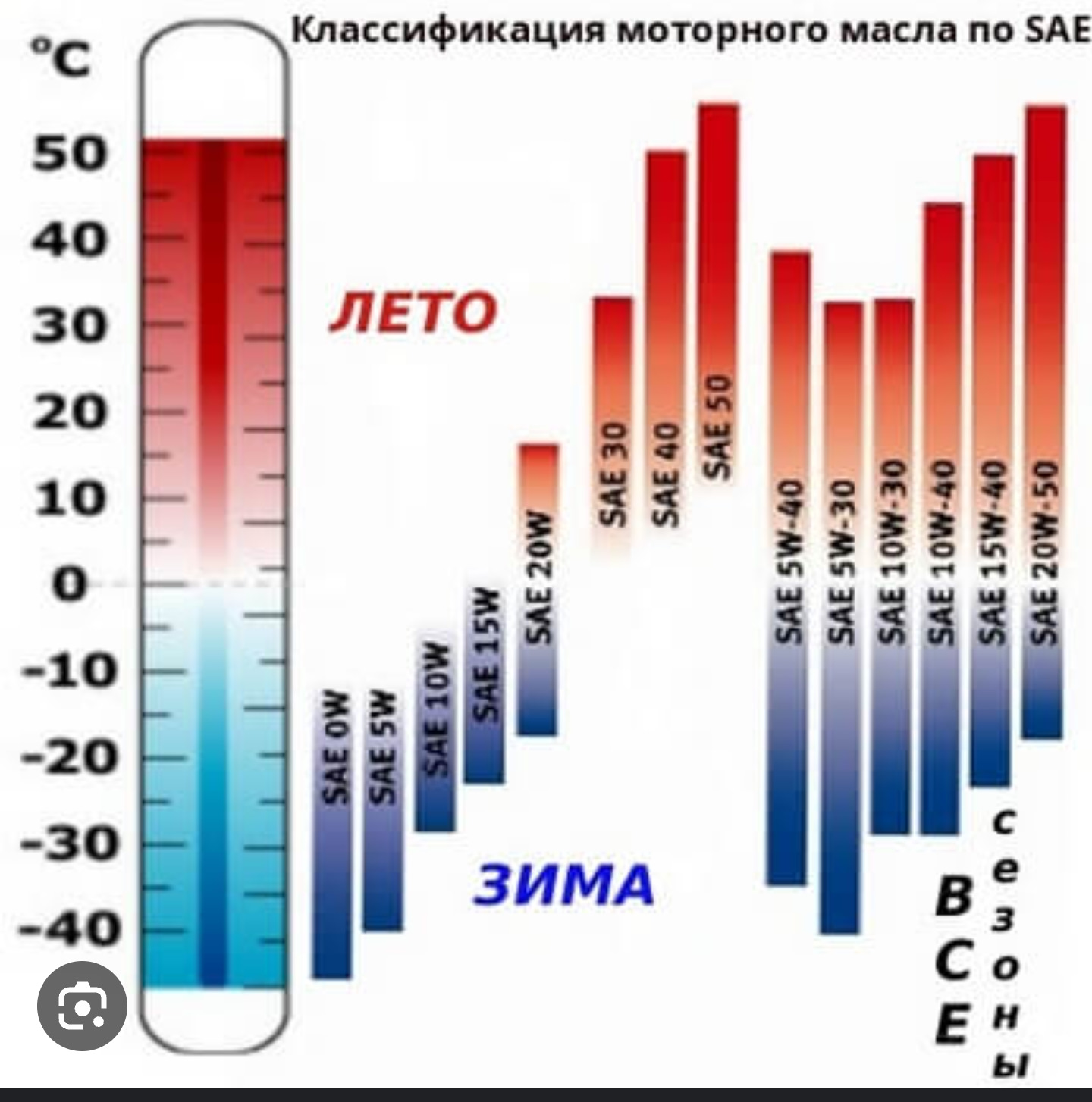

Там А3/В4 честно говоря не знаю что это значит. Не совпадает с тем что вы написали. А 5w-40 или 5w-30 это же от региона зависит нет? У нас в Магнитогорске жарко бывает.
У нас идет допуск минимум А3/B4 или А5/B5 согласно мануала, с вязкостью 5в30 идет А5 допуск, А3 с вязкостью 5в40, подходит и то и то
Понял, спасибо.
Stas947163
мануал более 20 лет назад написан,
появилась куча новых стандартов — Ilsac с молибденом хорошим SN+, SP, ровня А5В5.
