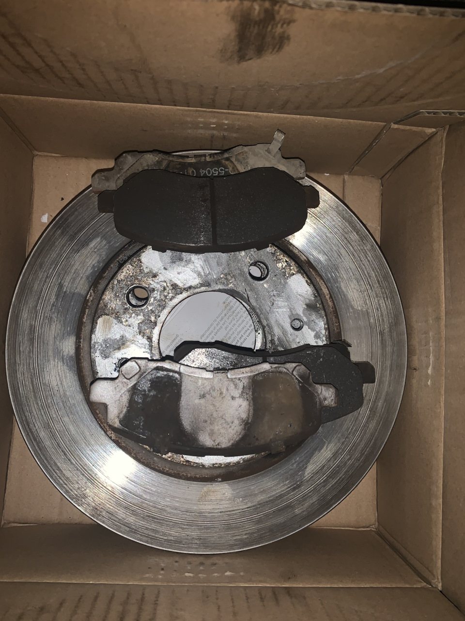

Год назад, при покупке автомобиля на нём были установлены передние тормозные диски и колодки фирмы LYNX, пробег на них был от силы тысячи две, поставлены прошлым владельцем практический перед продажей авто.
В первую же неделю после покупки машины решили с друзьями заехать на своих пердолётах по местному КАДу который в ночное время был всегда почти полностью пустой и не имел камер. После первого же заезда я заметил что при торможении 150-100 руль начинало неплохо так бить, соответственно чем сильнее нагревались диски тем било больше, причём не обязательно тормозить в пол, при лёгком нажатии на тормоз на практический холодных дисках они моментально нагревались, их вело, при плавном торможении в городе машина тормозила как бы

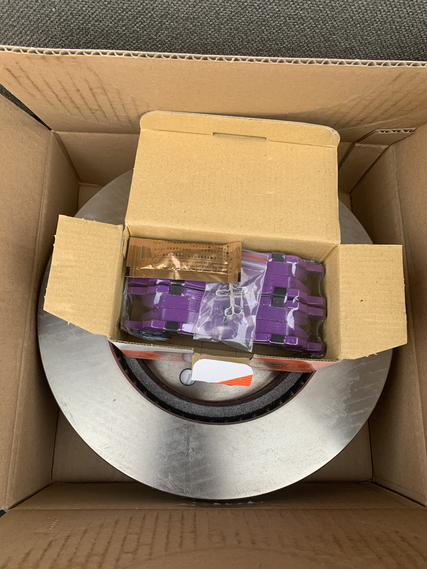

плавными рывками, чувствовалось коробление дисков . Проездил я так год, были мысли проточить, но смысл в этом если качество металла настолько плохое что он деформируется практический при любом нагреве, такой бы процедуры хватило совсем не надолго. Было решено взять новые диски NK 203052 и колодки NIBK PN3469, такой же комплект я ставил на заднюю ось месяц назад. Пока все устраивает, тормозит ровненько.
В целом китай китаю рознь, на прошлой спектре при покупке я поставил диски зеккерт и колодки HI-Q и они отходили у меня два года и 40к км без единого замечания.
