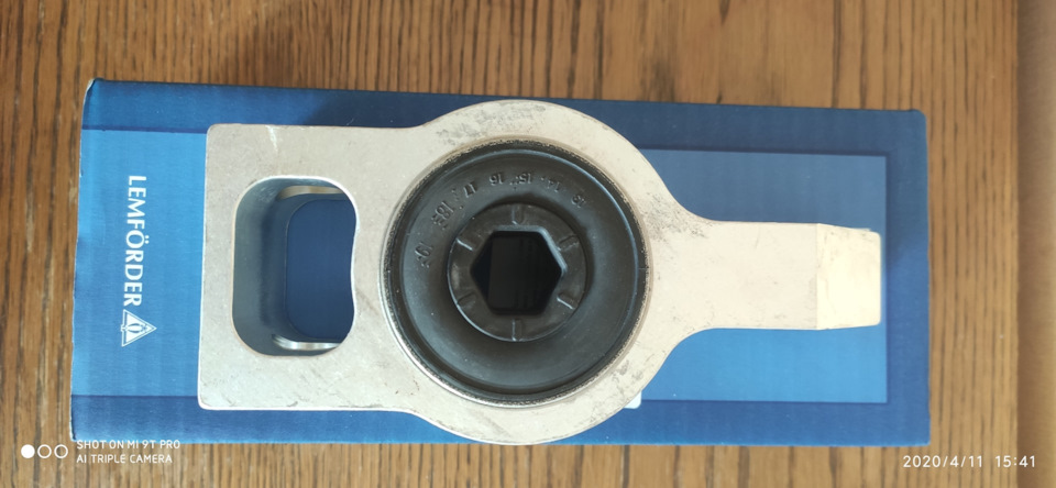

Ребят, всем привет) подскажите кто переприсовывал СБ отдельно без замены корпуса. Как правильно запресовывать СБ? Как был старый или же тут некоторые ребята пишут что на 1.5° правее или левее смешать центр ? И хочу поставить от audi А3 усиленный с двумя прорезями от лемфердора, подойдёт ли он в Оригинальный корпус ? Или пролетит? Цельный, спортивный от ТТ боюсь ставить, будет жёстко говорят.

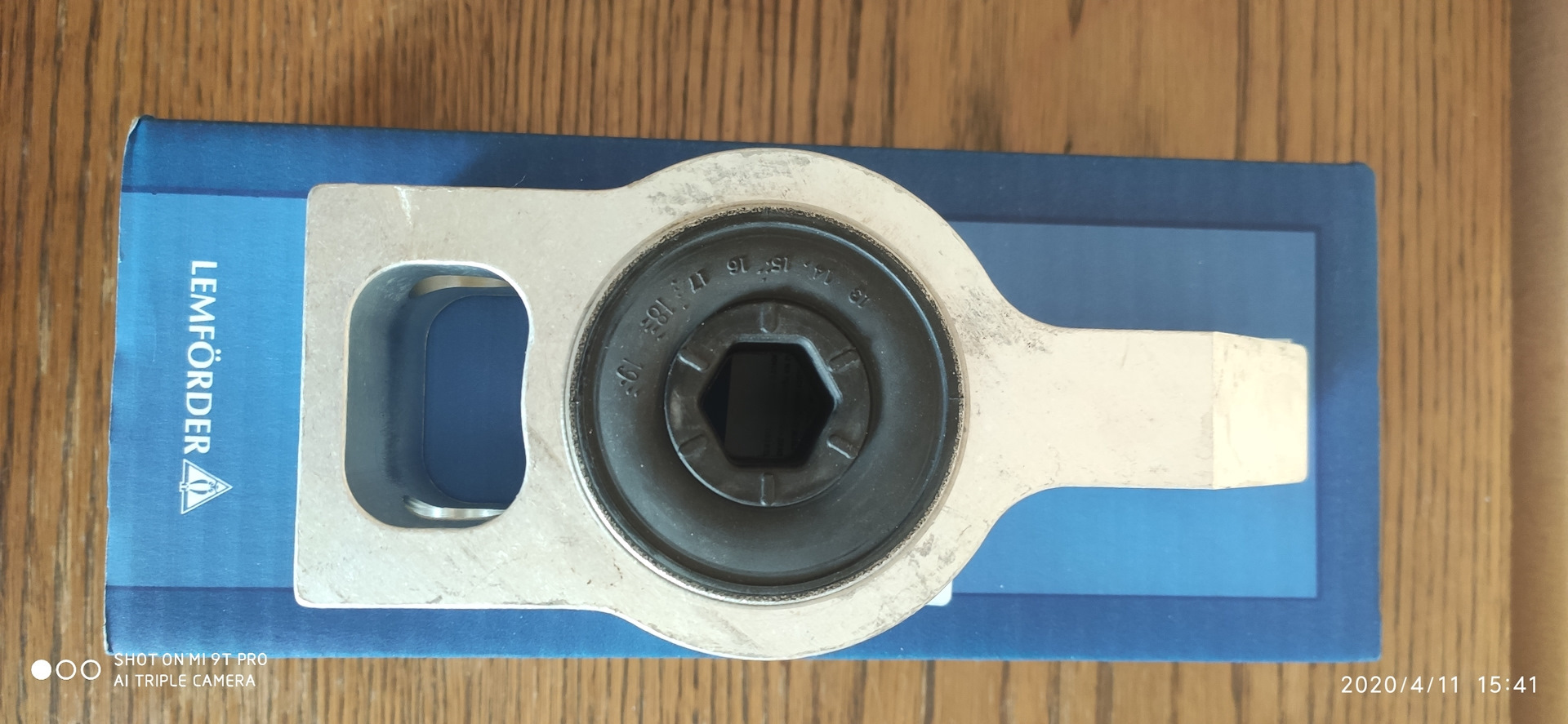

Ставил вот такие от Lemförder, понять по фото есть ли смещение 1'30" сложно.
Остроту руля на таких почувствовал сразу.
Жёсткость — не очень. Колёса — INTERLAGOS 18".
У нас другие обоймы, нежели на картинке.
Ставил в оригинальную обойму сайлентблоки febi. 38659
В лемфе не вижу смысла.
И как полет ? Сколько уже прошли ? Как сели? Без термоусадки и гильз?
Первые поставил без термоусадки. Правый сайлентблок стал болтаться на шестигранике спустя +-30т.км. Заменил снова на них, по 300р покупал… Поставил уже с термоусадкой.

на пассате другая обойма сайлента, какое там смещение и есть ли оно — не знаю, но картинка у тебя не правильная.
