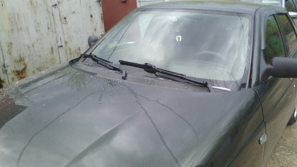

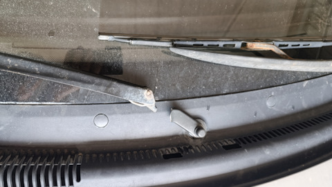

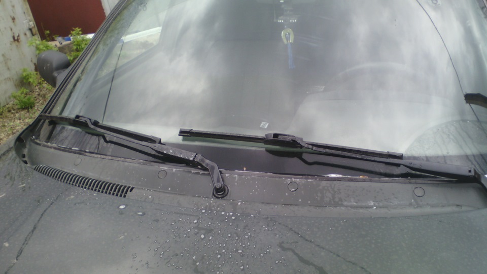

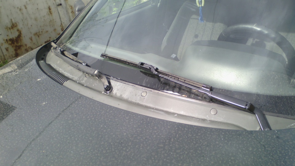

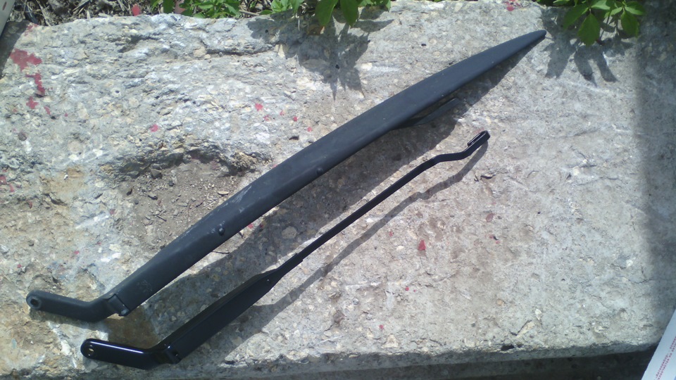

Надоели мне короче черенки стандартные, прижимать стали плохо, выглядят большими и на скорости их поднимает. Проконсультировался с ребятами и решил поставить от Шевроле-Нивы. Прижимают лучше, выглядят изящнее и щетки наконец-то перестали шкрябать. Переделок ни каких не требуется, подходит все идеально. Единственно что я заметил, это то, что с пассажирской стороны щетку нужно чуть короче, ведь родной пассажирский поводок короче водительского, а тут они одинаковы.

Привет! А от какой именно шеви-нивы? старого или нового образца?
разницы вроде нет
