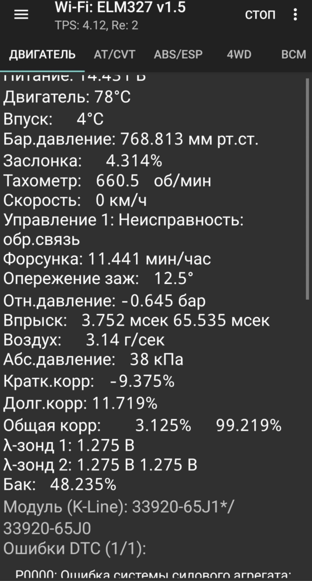

Попадается достаточно записей и комментариев на драйве в которых люди пишут, что вроде бы прошились на Euro2, а по факту изменения в прошивке не доделаны и при физическом удалении ДК2 или клапана ЕГР сканер видит обрыв напряжения (P0037 или P0403 или P0000) и в SZViewer в строке — Управление можно увидеть надпись — Неисправность. P0000 — такой ошибки вообще не существует на Suzuki, это следствие не правильного удаления ошибки, например ошибка по катализатору в коде прошивки выглядит так — 0420(это ее название), но ее зачем то переименовывают в — 0000 и сканер вам покажет P0000.

Вот пример кривой прошивки. Лямбда 1 ругается на неисправность, ошибка 0000 висит, если её снять, то на 3 сек неисправность убирается и работает "обратная связь".

У меня висит ошибка р0000., удаляю, но через 30 сек появляется снова.
