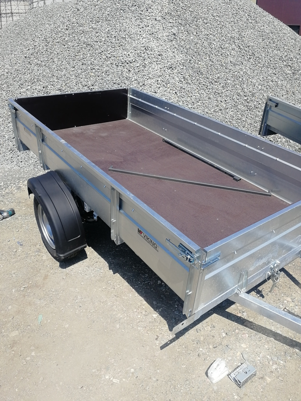

А теперь о самом прицепе:
— Прицеп имеет тент со скосом
— Колеса 175/70R13
— Габаритные фонари
— Рессорная подвеска
— Удлиняемое дышло (для перевозки длинных грузов), а так же систему самосвал.
— Полно габаритный клапан с зади
— Дополнительный клапан спереди прицепа
— Фанеры на открываемых бортах (для погрузки техники)
— Габариты кузова(внутри)
Ширина 1300мм
Длина 2500мм (если убрать фанеры на бортах 2550мм)
Высота бортов 360мм
тент 1000мм
Итого 1360мм, общая внутри кузова (достаточно комфортно передвигаться внутри его)
Вот к примеру погрузил лист ОСБ 2500мм на 1250мм
За него я отдал 75т.р.

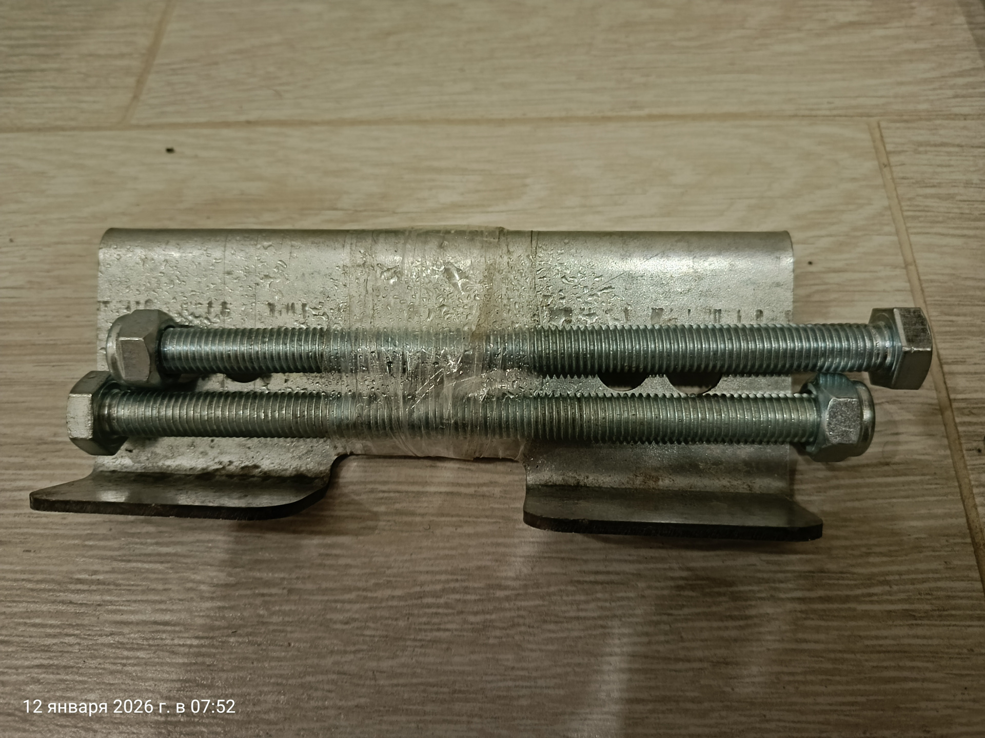

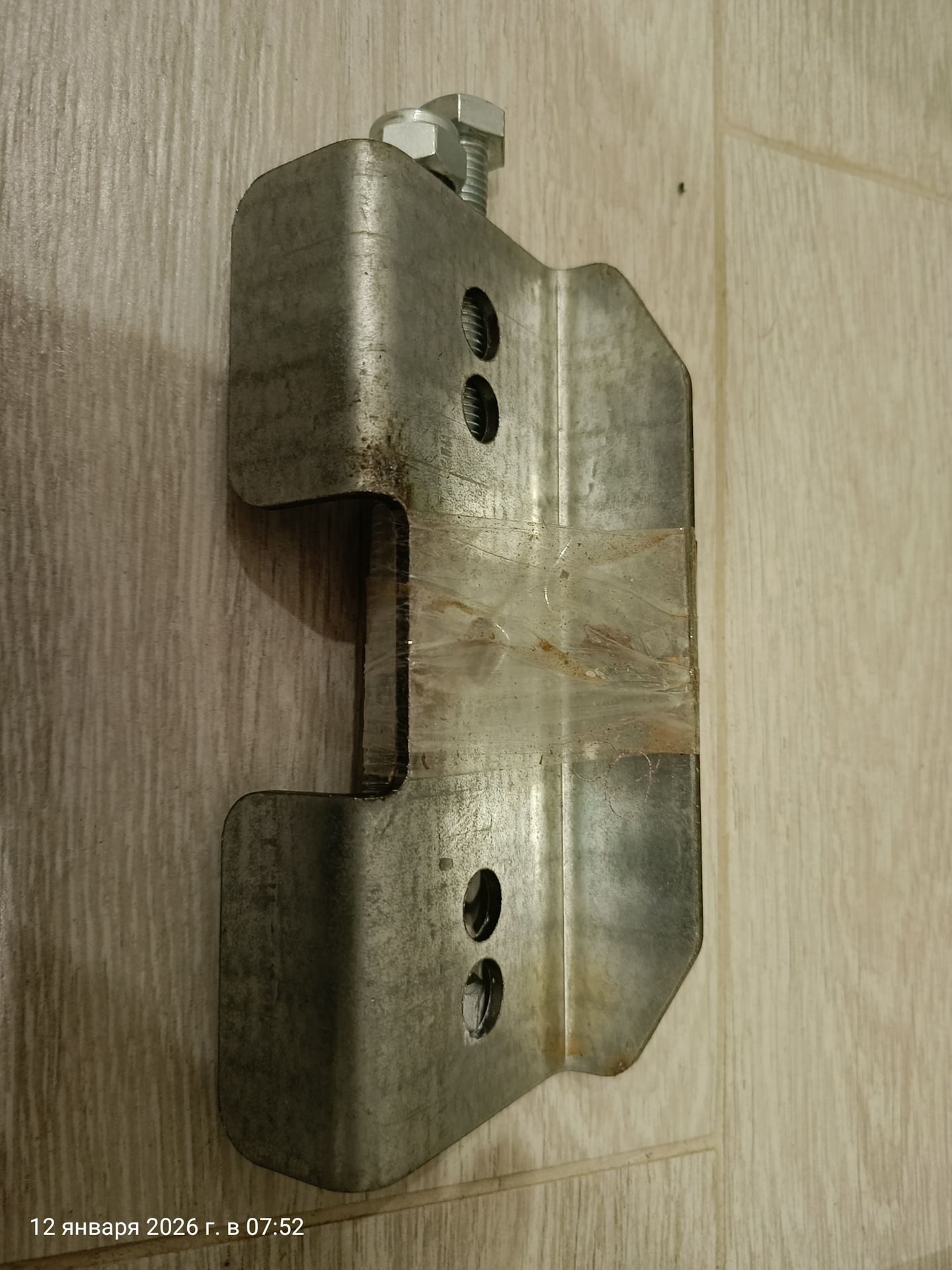

С этим кронштейном идут ещё два длинных болта.
На дышло, крепление запаски
А как именно она крепится, подскажите? Как только не пробовали, ни у кого не получилось найти ей назначение
На треугольное дышло с одной из сторон, если не ошибаюсь с левой стороны отверстия есть под это крепление. Ну и там всё просто, продеваете болты и прикручиваете. Но имхо крепление бестолковое, так как колесо будет стоять вертикально и соответственно съедать клиренс. Лучше возьмите такое крепление:
ozon.ru/t/4k6fqSQ
Тут колесо будет лежать сверху, горизонтально на дышле, что думаю намного рациональней.
Отверстия на дышле есть только боковые слева и они для подкатного колеса. Этот кронштейн был в комплекте с прицепом и никто не знает куда его поставить и для чего он нужен. Отверстия в кронштейне не совпадают ни с какими отверстиями на прицепе. Написали официальному производителю этих прицепов, ответа не последовало.
Ну на моём "1322" отверстия совпадают. Я при покупке спросил у продавца, как его крепить, он мельком показал и после этого я закинул крепёж в дальний угол гаража и не вспоминал до нынешнего момента)))
Чего собственно и вам желаю. Тем более если нет штатных отверстий, то сверлить под эту хрень новые я бы точно не стал.
У меня 1525 прицеп. Запаски нет и не предвидится пока. Просто хочется знать откуда кронштейн. 🙂и два болта очень длинные к нему идут, с гайками.
Да у меня точно такое, с болтами и т.п. Как будет время сам попробую присобачить железяку к прицепу, засниму.
Был бы очень благодарен. Хотелось бы визуально просмотреть как и куда крепится кронштейн. И как к нему крепится запасное колесо.

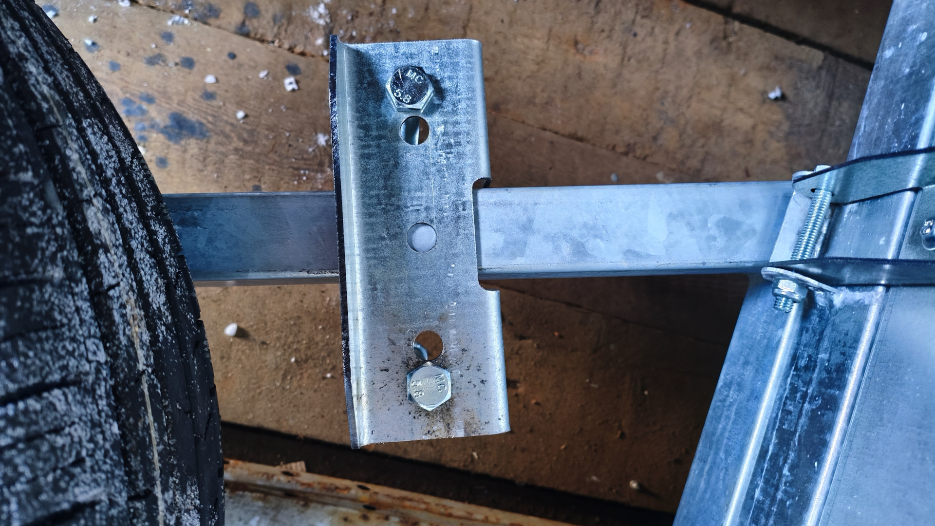

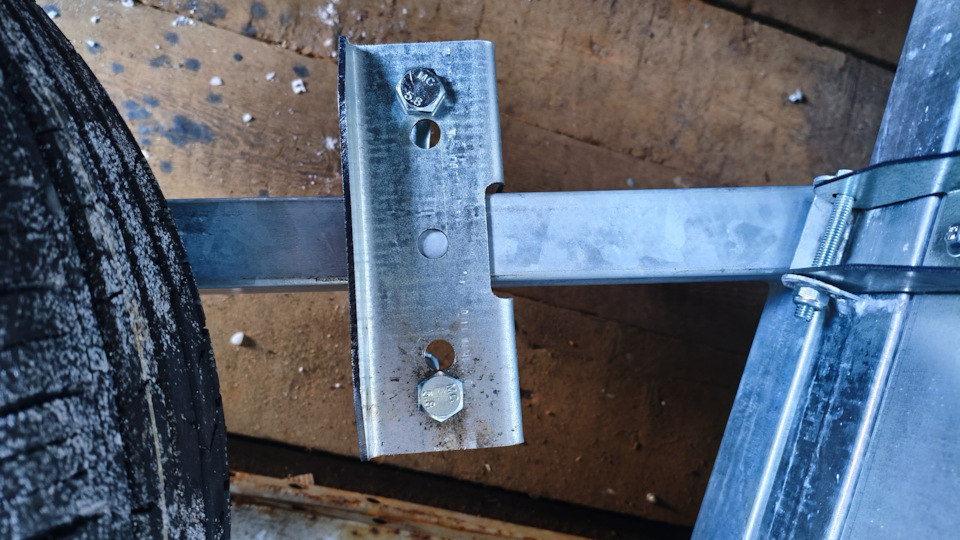

Приветствую, да оказывается и у меня по отверстиям не подходит. Но судя по всему крепиться так как показал на фото. Только конечно в перевернутом состоянии (болты вверх, ну или в бок). Ну и понятно отверстия в креплении под разную разболтовку. Иных вариантов нет.
Ну хоть разобрались для чего он нужен. 🙂
Здравствуйте. Подскажите что за "деталь" от прицепа Viking 1525? Не можем найти ей назначение. Куда она устанавливается?
