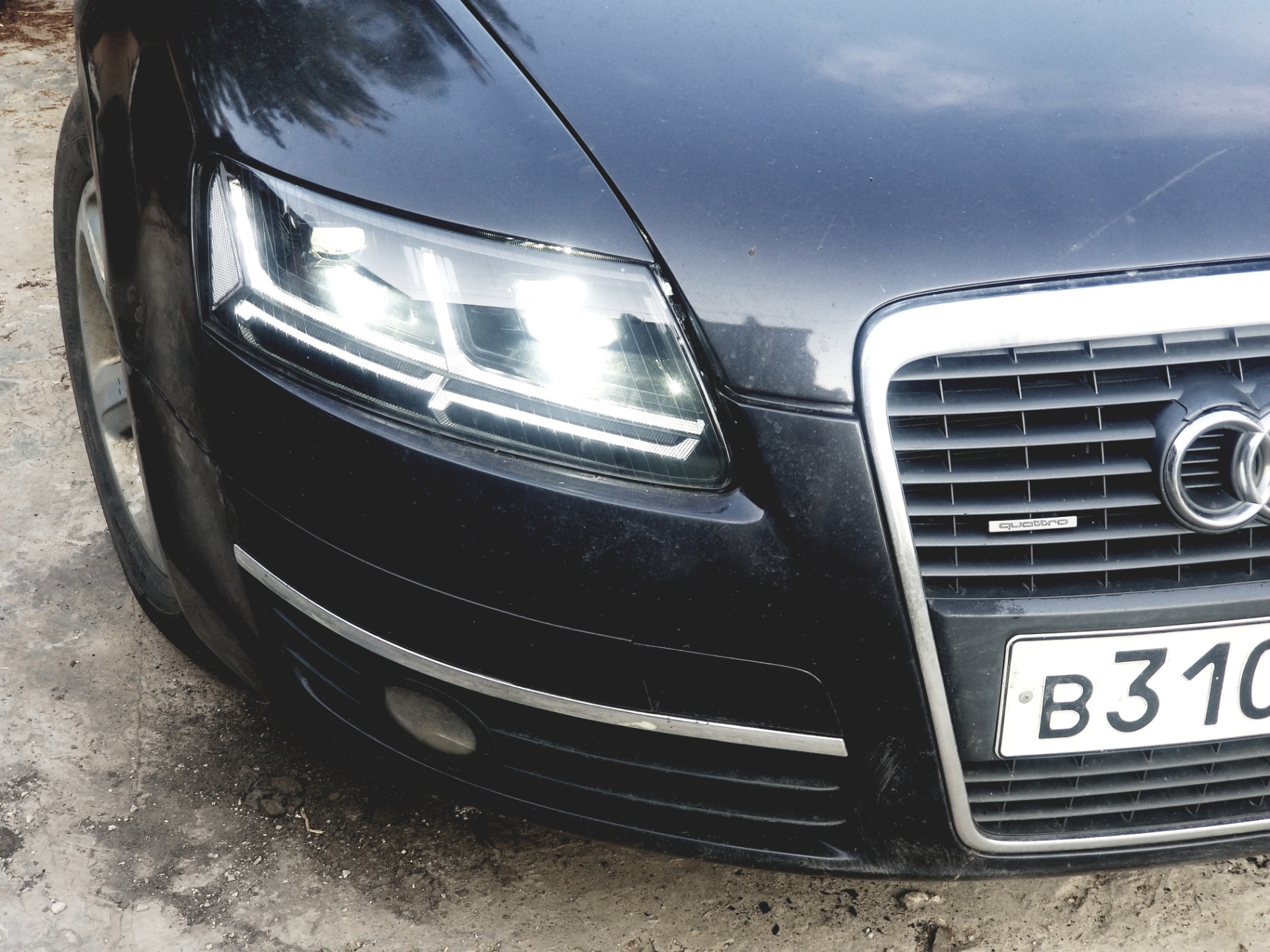

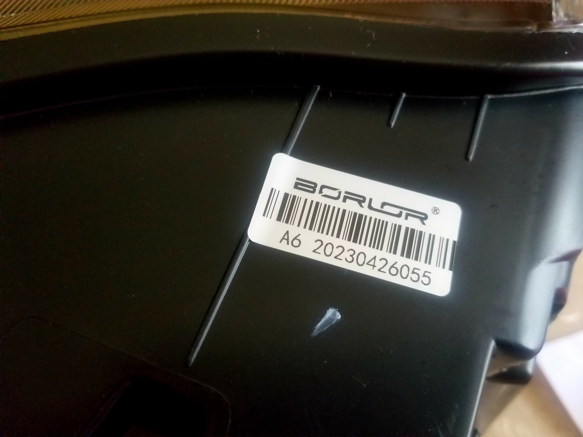

Пару месяцев назад попалась мне на глаза в продаже лед оптика от друзей наших азиатских. Не долго думая, загорелся и заказал, все равно старая у меня износилась и ее надо было делать. Было 2 варианта откуда заказывать, это али или авито. На авито есть контора, которая продает такие же, но с небольшой наценкой.

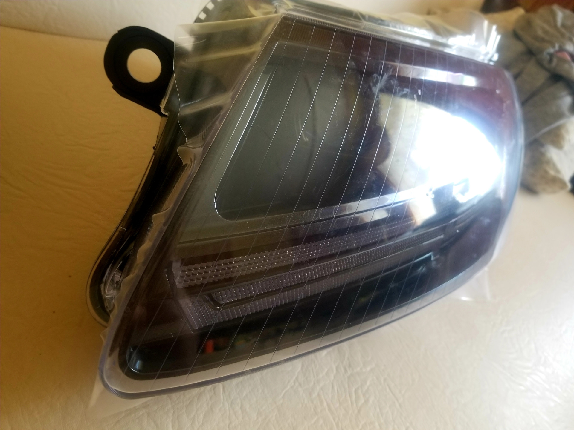

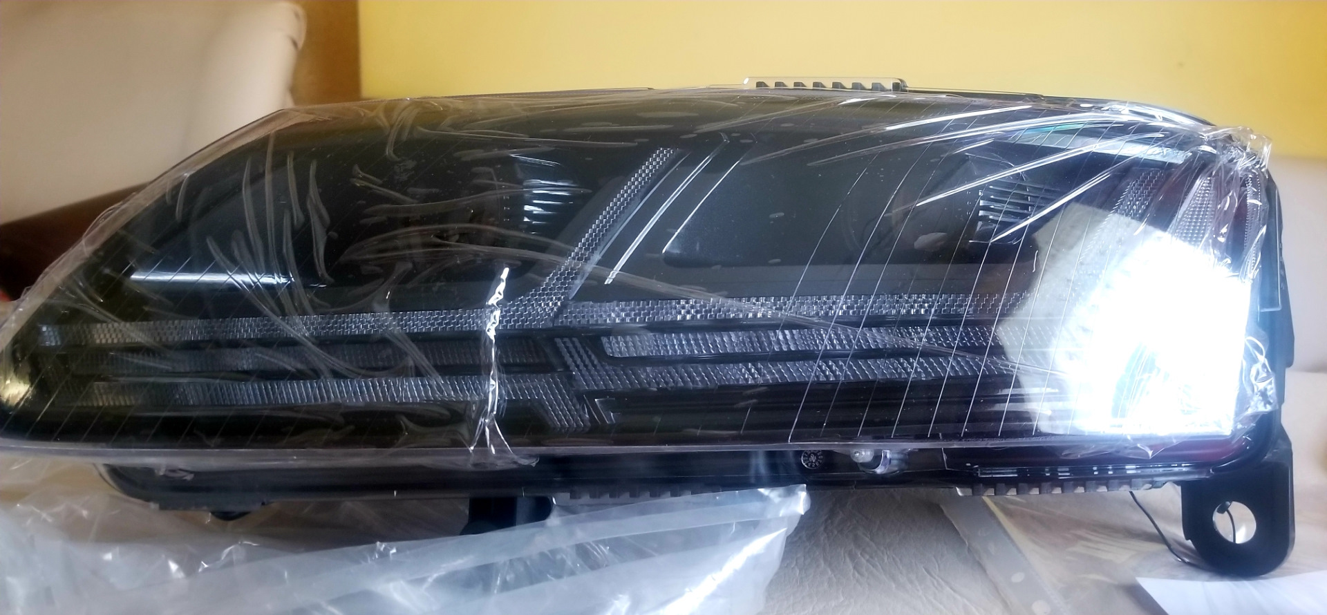

Полторы недели назад дождался, пришли в огромной коробке, которая изнутри вся отформована полеуретаном под фары. Так что все целое и все блестит.

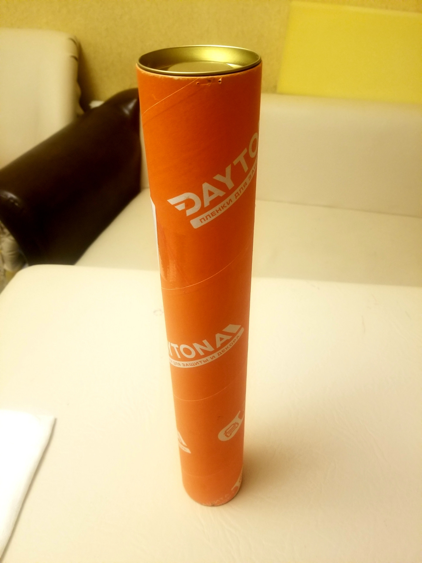

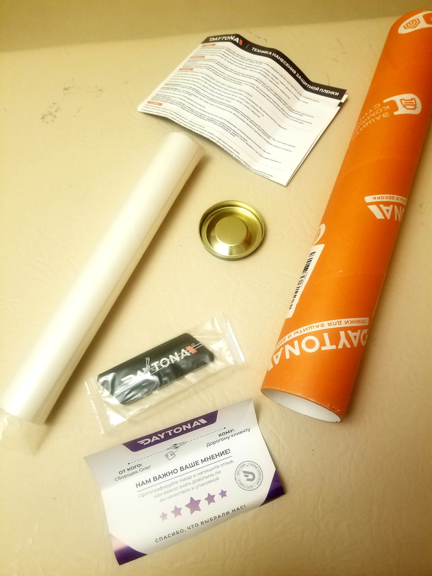

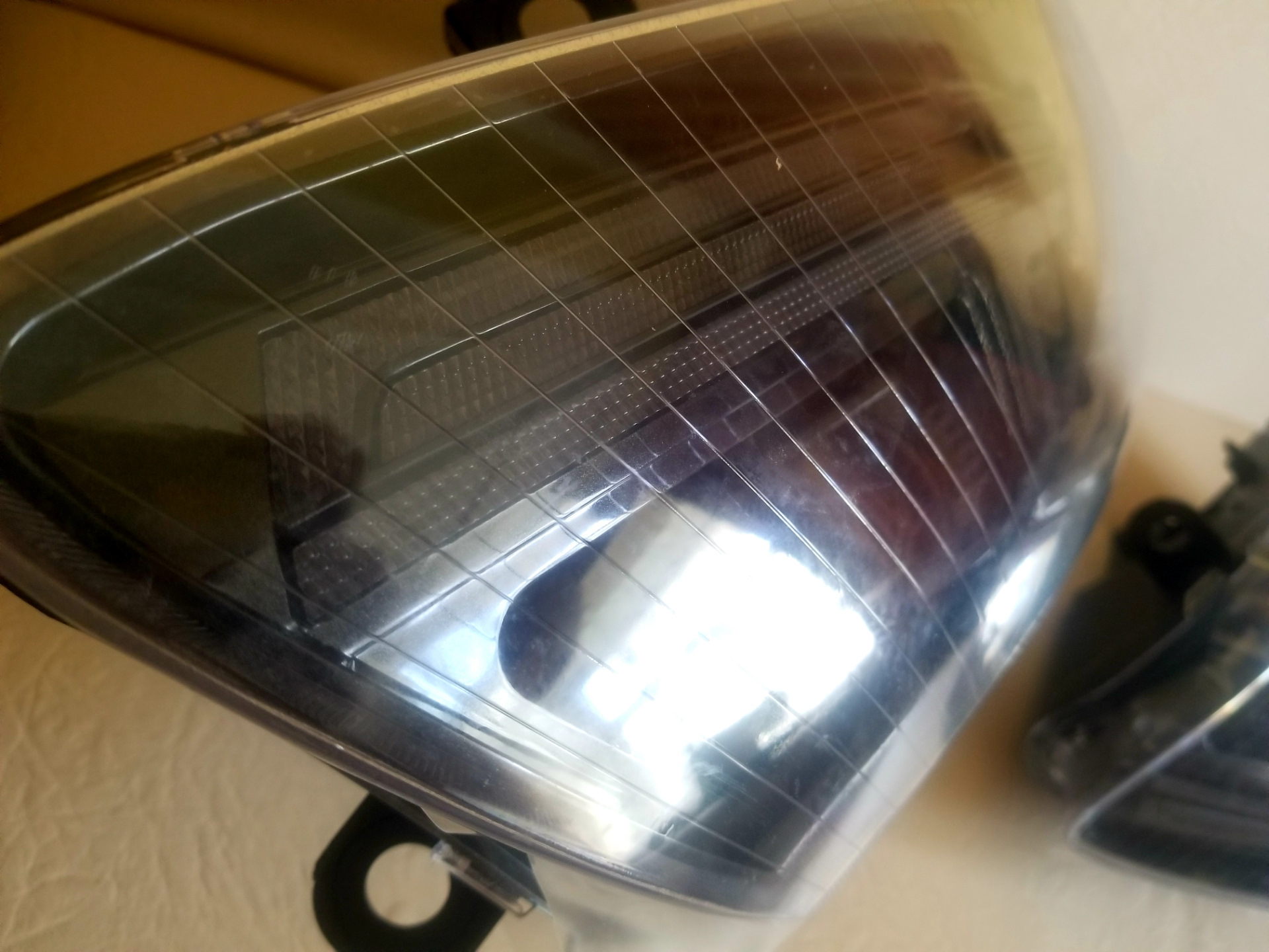

Дальше решил их сразу забронировать, на Яндексе была заблаговременно заказана полеуретановая пленка для фар фирмы daytona.

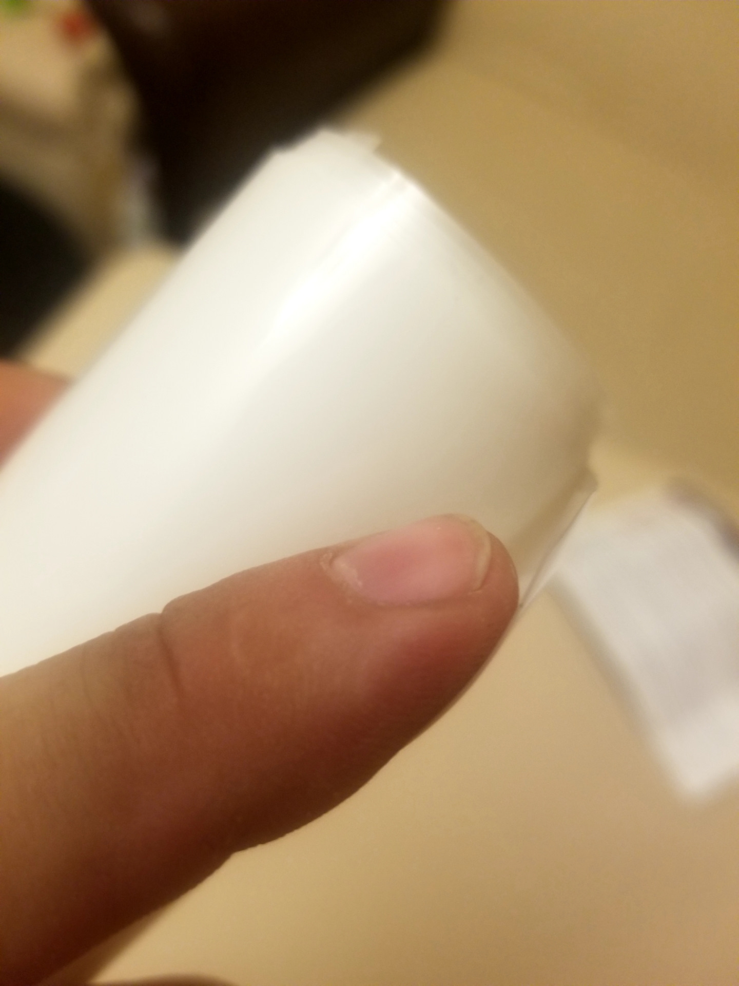

Опыта оклейки полеуретана до этого у меня небыло, клеил только тонировку и винил, благо тут почти технология не различается. Сделал мыльный состав из дистилята и детского шампуня, протёр фары обезжиривателем и приступил. Сама пленка отлично тянется, куска метр на тридцать хватило на обе фары впритык. Для первого раза результатом я полностью доволен.

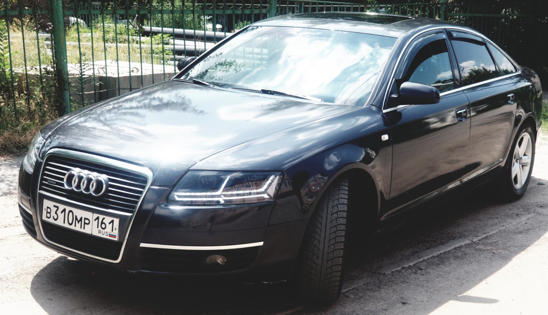

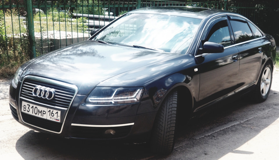

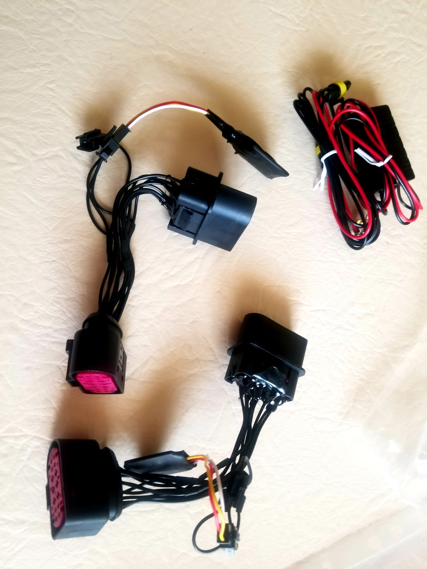

Далее в хороший день, снял морду, старые фары и начал примерять новые. В комплекте идет проводка адаптер для дорестайла и проводка для дневного ходового огня, ко всему еще прилагается инструкция по подключению.
Все установил, собрал, езжу. Позже, когда буду снимать для ревизии вентиляторы, упакую новые провода в углеволоконную оплетку для эстетики.

понял, у меня тоже, но в интеренете все что попадается, то на 14 пин разьем…
У продавца спрашивай, он пришлет с переходной кабель
Корректор не заработает от кодировки просто не будет ошибки по афс а будет по корректору
👍 👍 👍, класс, а у тебя адаптив или нет? Тоже хочу такие, но наверное на адаптив ругаться будут?
Адаптива нет. Только корректор крутилкой. А так адаптив можно перекодировать на обычные.
Блин, не хочется заморачиватся блоки менять перепиновывать. Долго это всё наверное? Или просто кодировку поменять можно?
Все решается просто кодировкой.
В каком блоке перекодировать нужно, не подскажешь?
Carfagene
Ничего подобного надо менять блок 55 для управления корректором вместо афс и два доп провода тянут от него к фарам … переход с корректора на афс несколько проще вместо 4х проводов на шаговики используется два провода для передачи по Кан шине в блоки фар
