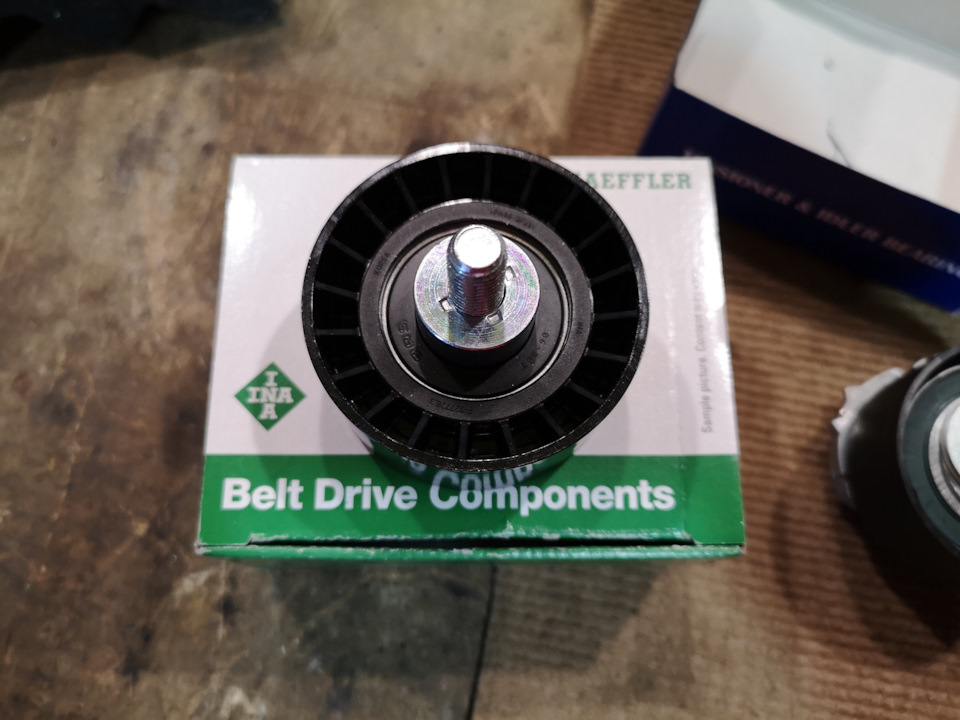

Где-то 30000км назад был заменён комплект грм(записи об этом небыло) и видимо зря.
Комплект был такой:
1. Ремень грм Gates 5419XS
2. Помпа PHC WP5023
3. Ролик натяжитель PHC K6799
4. Ролик обводной INA 532019420
За это время обводной менялся еще 2 раза. Сначала на GMB, который практически сразу стал издавать посторонние звуки. В последствии был заменён снова на INA 532019420.
И вот некоторое время назад снова появились посторонние звуки. Они были еле уловимы и все кого я просил послушать, говорили что ничего не слышат и всё нормально.
Но моё ухо не обмануть и это не давало покоя.

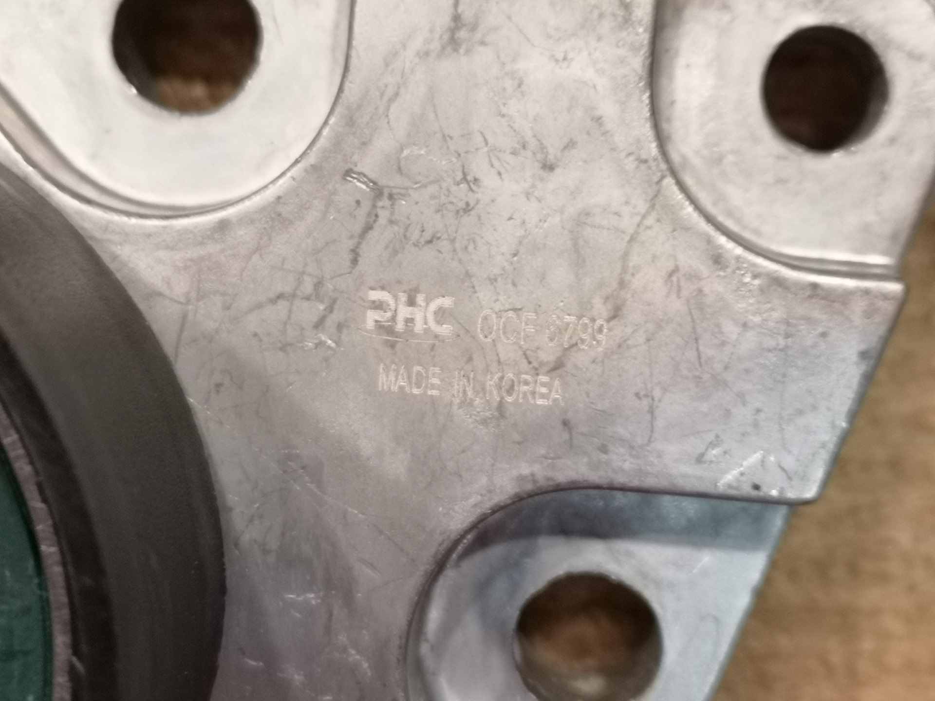

В итоге я решил заменить только ролики.
Ремень отлично себя чувствует и помпа без люфта тоже в порядке.
Перебрал кучу вариантов, хвалёных и не только и даже успел наколоться на одном из них (об этом в будущем будет интересная запись)
Вообщем остановился на таких же роликах.
1. Ролик натяжитель PHC K6799
2. Ролик обводной INA 532019420
Всё встало на свои места отлично.
Натяжение сохранилось в норме как и в момент первой установки.
Далее собрал всё и установил новый ремешок который купил заранее. Dongil 5pk1010
www.drive2.ru/l/649425719385927202/
Теперь мой слух ничего не тревожит!
Всем добра!

Приветствую! Как отъездил в итоге ролик PHC K6799?
Привет. Не очень. Лучше не брать, качество уже не то.
Вот какой натяжной брать на 16кл?phc это тоже дешман. До производства в Румынии натяжные ina отдельно или в комплекте были хороши, сейчас Г стали. Только обводной ина можно ещё ставить наверно
Phc это дешман. Первый phc был куплен за 700р давно. Покрайней мере ещё на 30 должно хватить.
Ina тоже испортилась. Но это лучшее из обводных на рынке запчастей.
Gates комплекты пошли говно. Турция вроде. Ролики без маркировок, сразу в мусор. И цена на нихза 10к перевалила.
Поэтому приходится брать провереное самим собой.
Ну из г если выбирать то можно и ина наверно, главное чтобы не клинили, и натяжные не ломались механизм, с шумом можно наверно смириться, есть ролики с ntn подшипником комплектов dayco, но тоже жалобы
