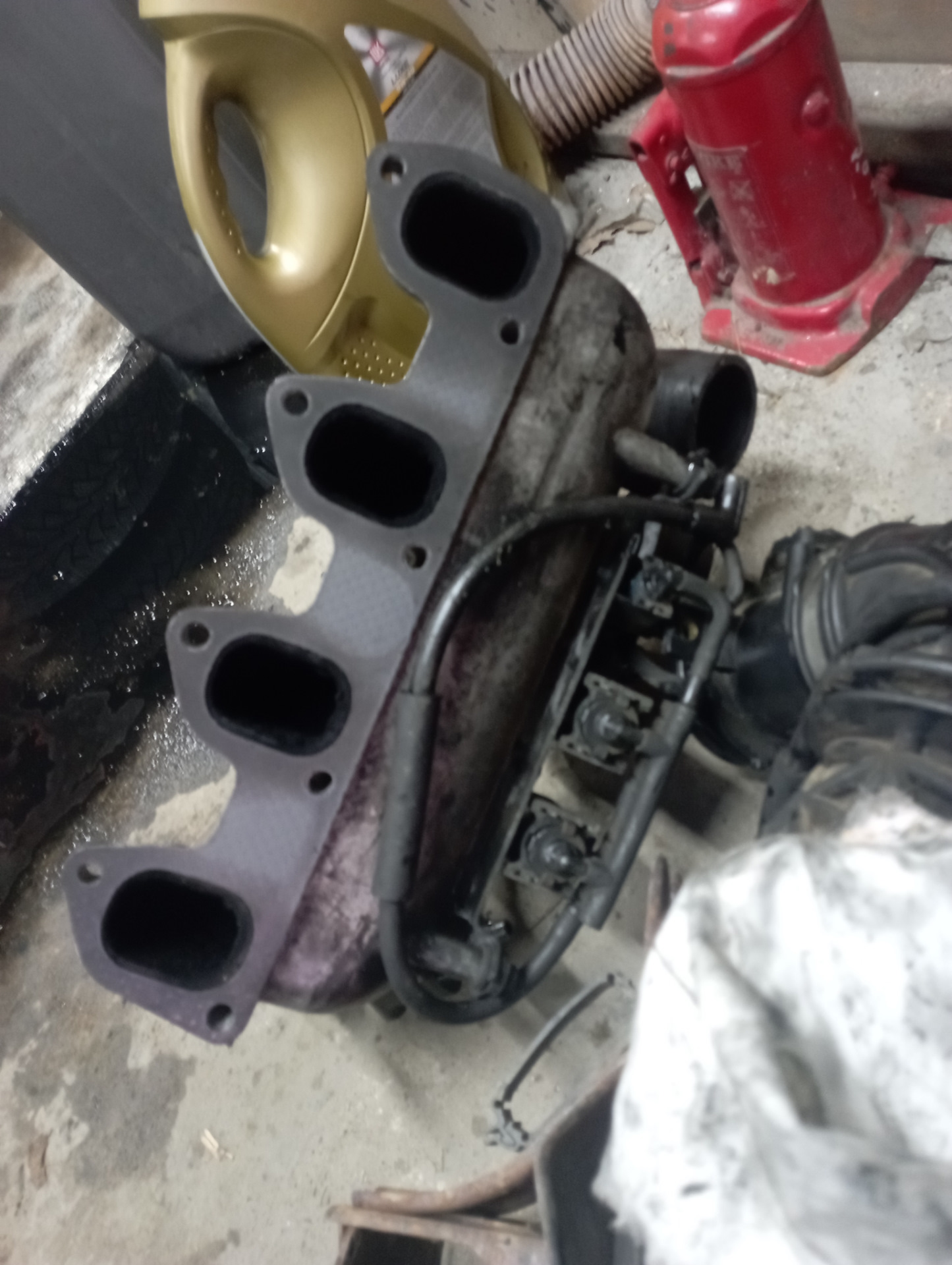

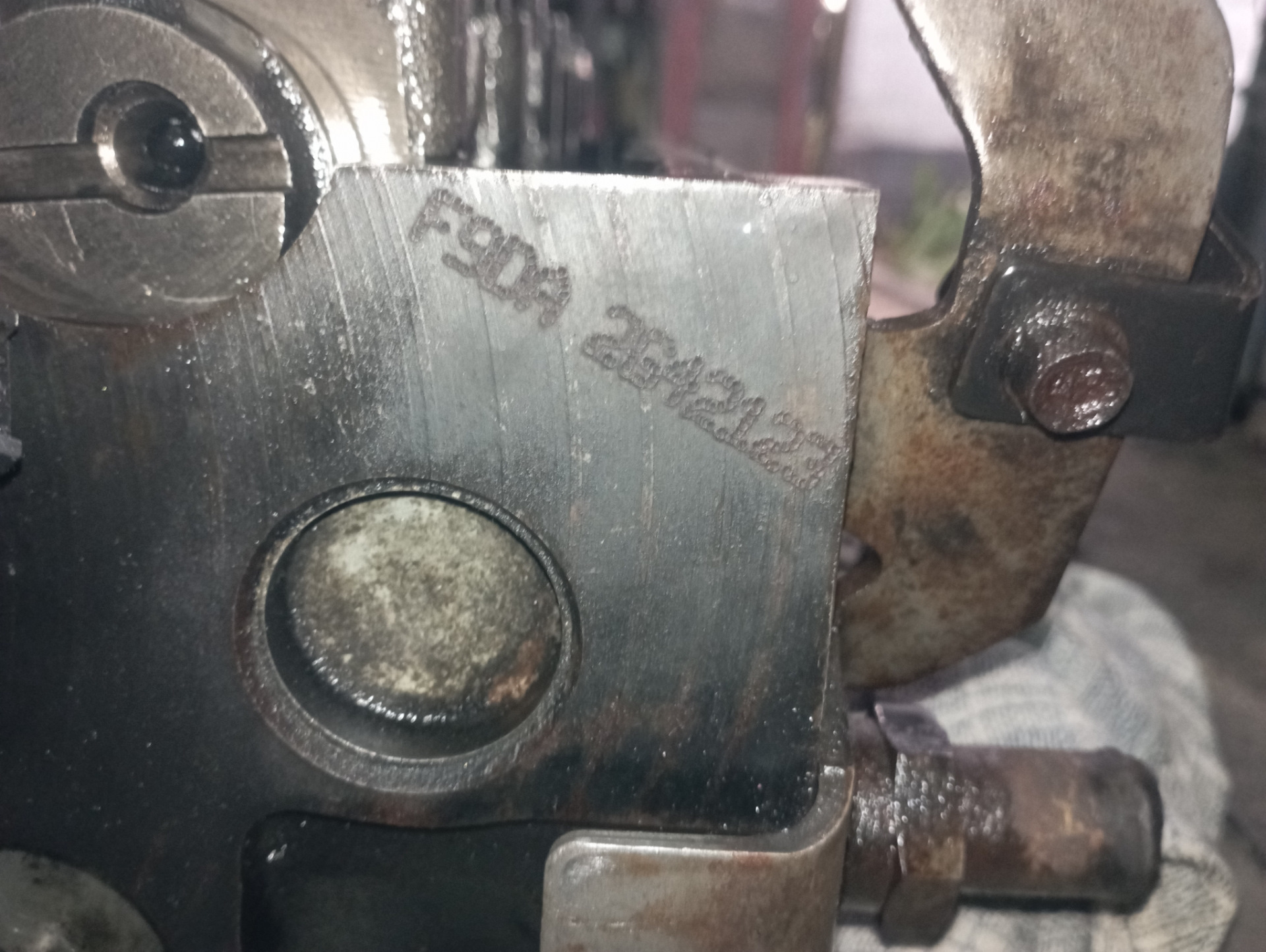

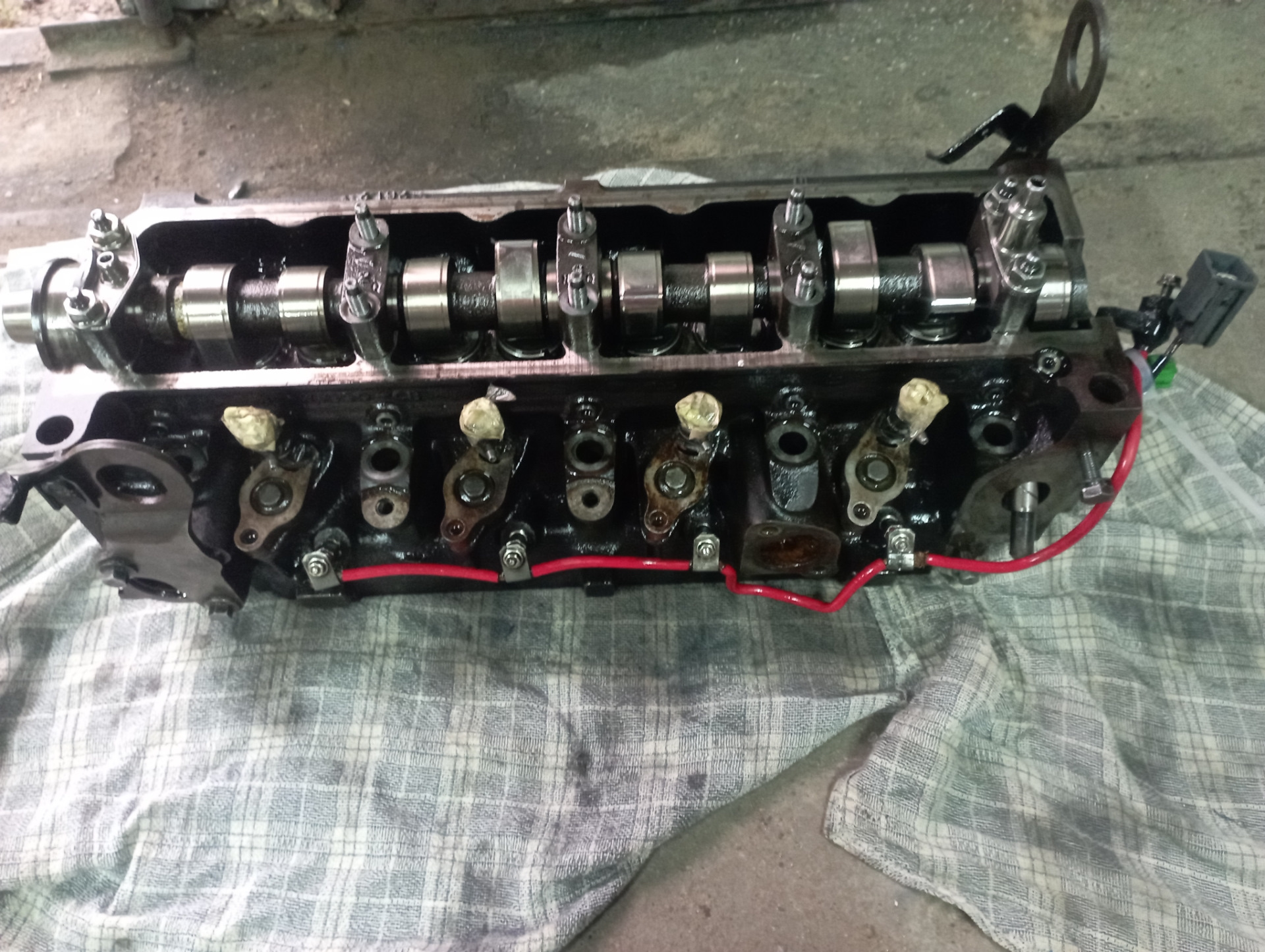

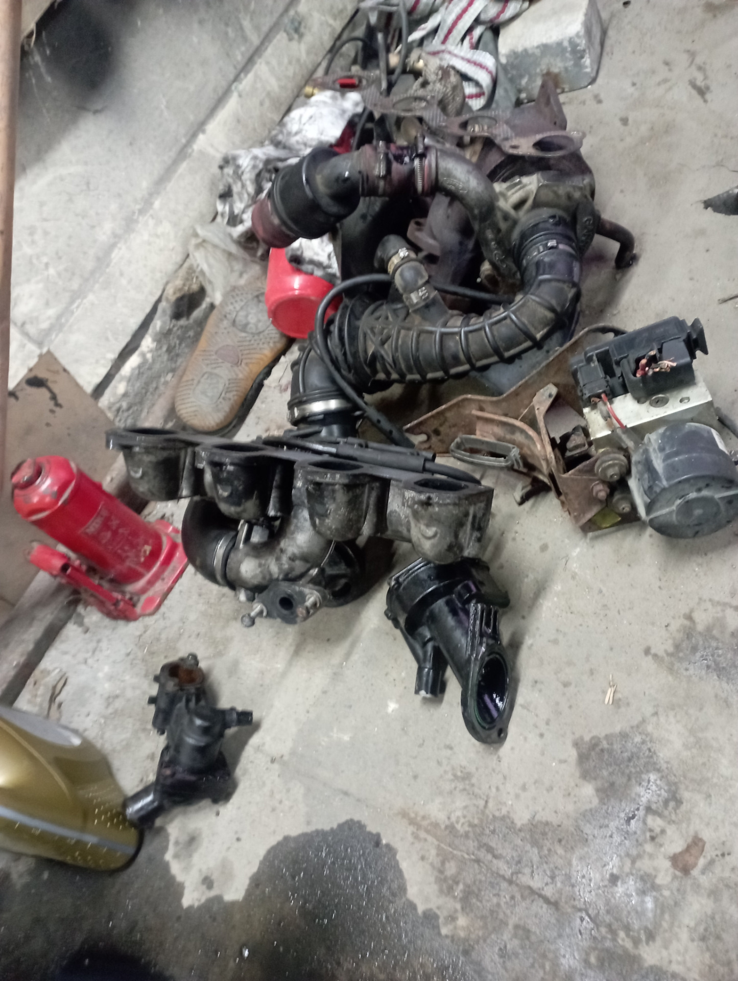

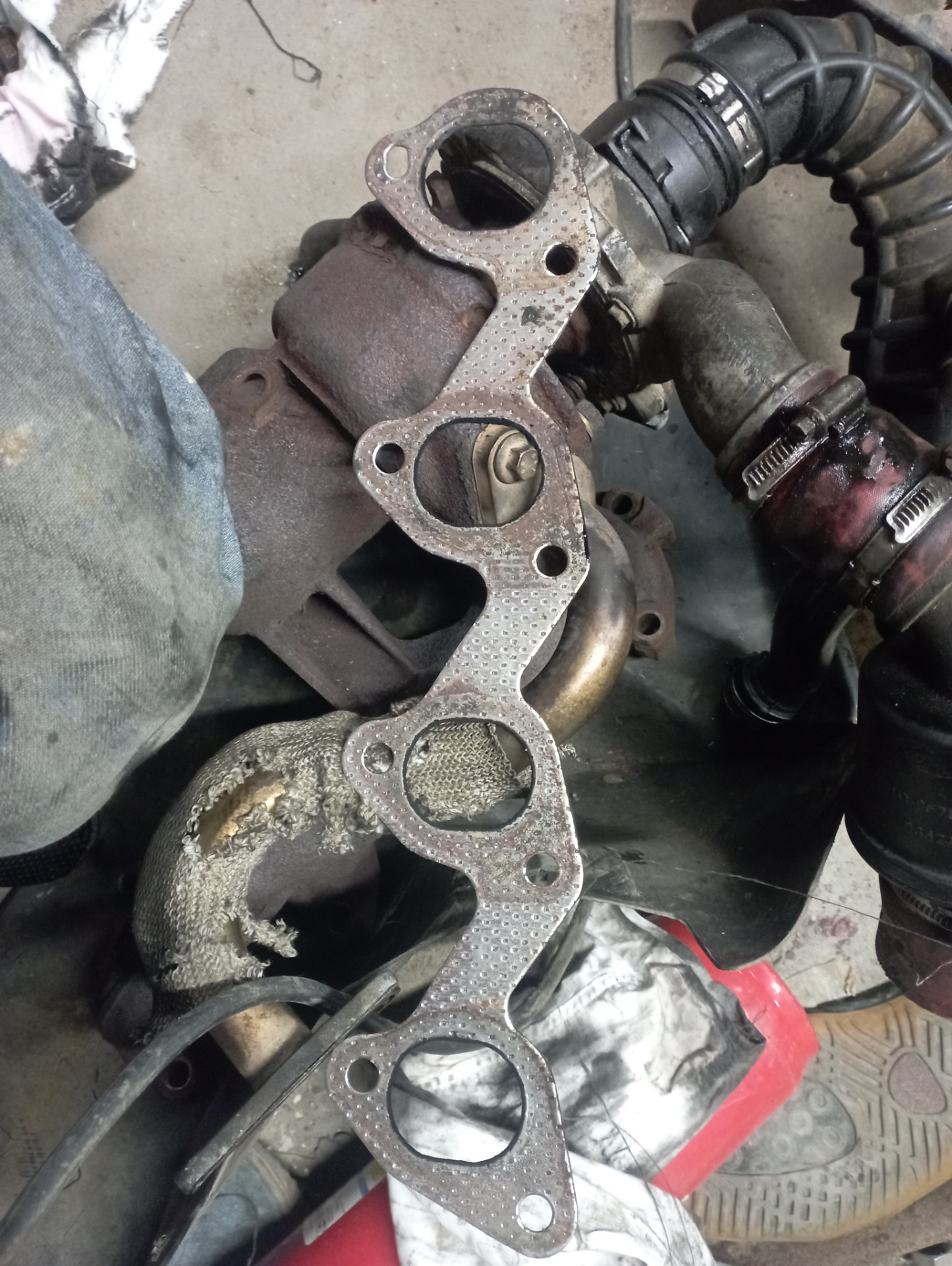

Масло смешивается с антифризом, а после прогрева кипит. Отдал человеку на вскрытие, а после отвёз на диагностику и шлифовку ГБЦ. Заказал кучу прокладок (с суммой сбился уже), болты новые, маслосъёмные колпачки, фильтра масло и антифриз. Заменены маслосъёмные колпачки, отмыты клапана ультразвуком и собран двигатель.
Комментарии 5
И как, помогло? У друга было такое, микротрещина в головке оказалась. Не помню чем он проверял, но тоже куда то отдавал
Там под температурой в 90 градусов и под давлением 10 бар вроде. Осталось дождаться сборки и все, так как все необходимое куплено
Понял

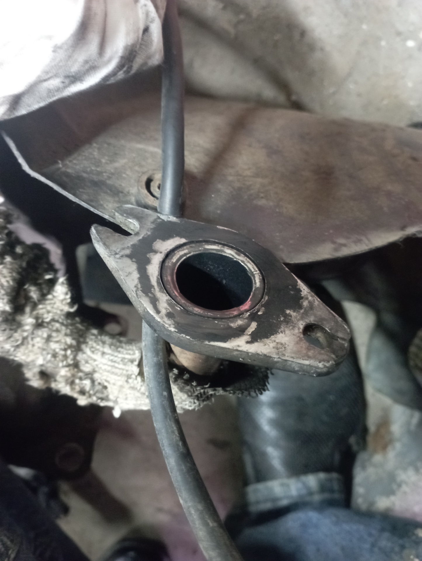

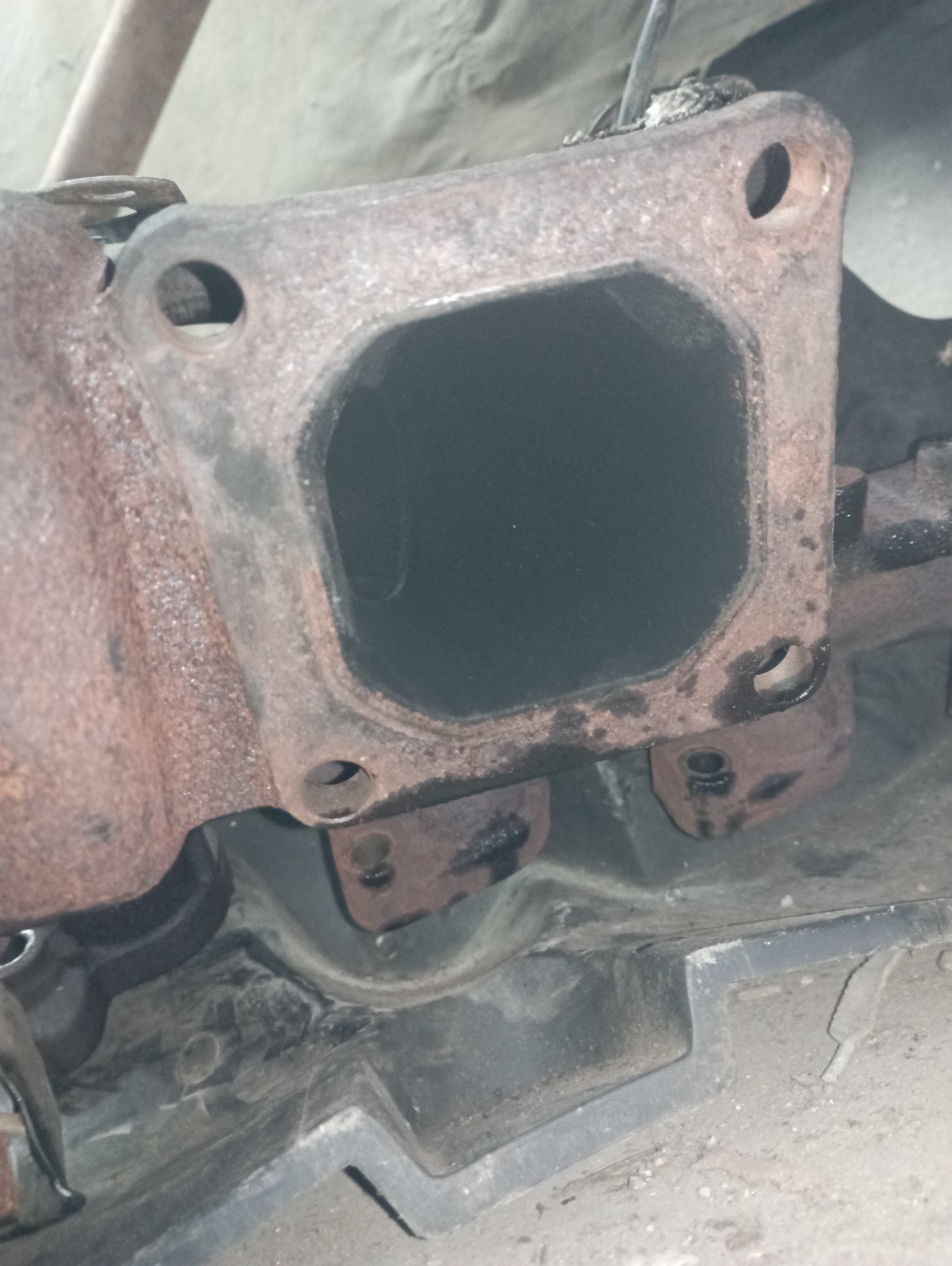

Во время сборки коллекторов шпильку заломал, былаго всегда все смазываю, открутил легко)
Это да, эти шпильки такие)
