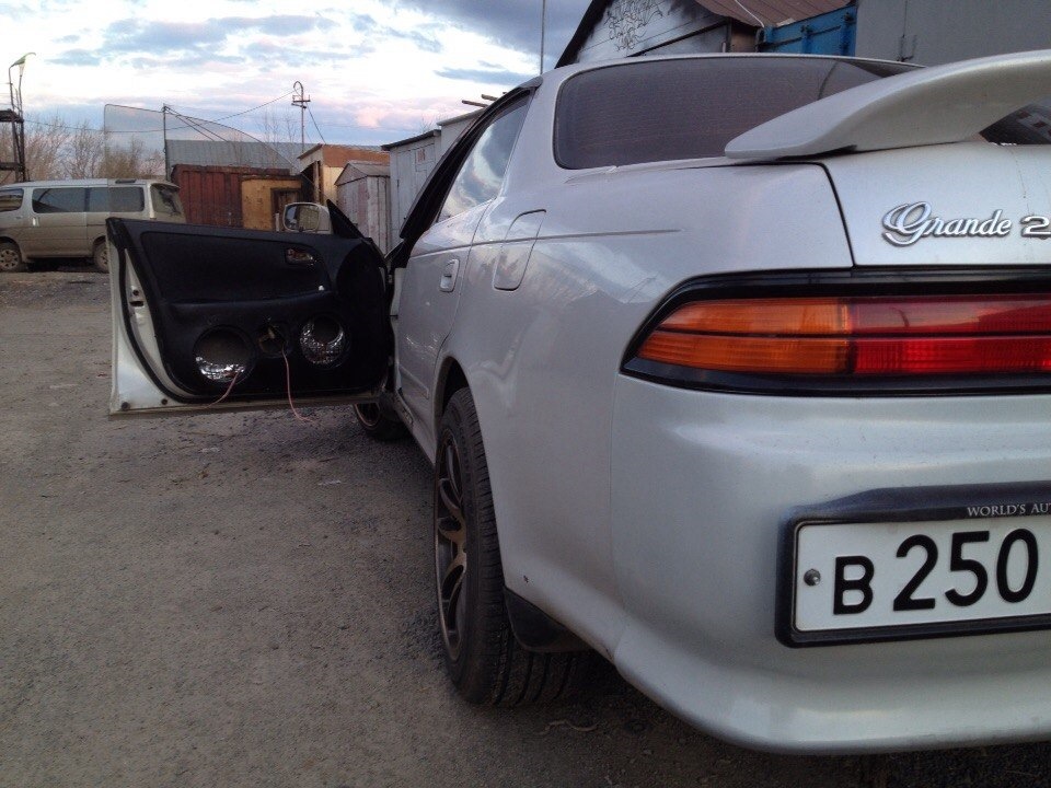

Постройка фронта продолжается, собрал оду дверь, обтягивать пока не решил чем и как поэтому пока обшивки сделаны на черновую загрунтованы и покрыты сверху антигравием, усилитель на середину еще не куплен, для проверки все было запущенно от Kicx RTS 2.100 и за 10 минут я оглох на одно ухо, рупора просто режут уши возможно KICX DTC 50 заменю на ground zero gzct 1800 надо послушать как они играть будут! Продолжение следует…
Комментарии 12
dtc 50 оч. громкие. да и резать их где то с 4к я бы стал. попробуй разную частоту, я свои вообще с 6к порезал, ниже песок какой то идёт из пищалок. ну и уровень относительно мидов убавь.
У меня стоят аналоги dtc 36 вроде бы, разница между мидами и пищалками 10 дб по уровню.
буду эксперементировать…
