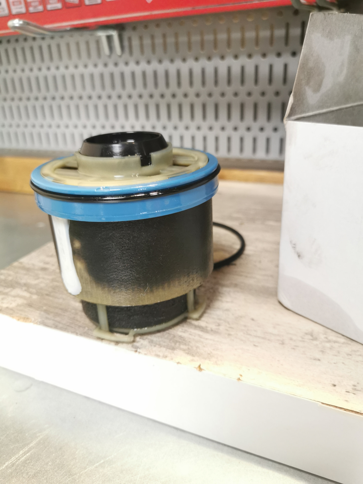

Заехал тут в Планетузап, чтобы подкупить ТФ и воздушный. ТФ — оригинал, а воздушный какая-то бумажная дешевая шняга с тайскими надписями на хилой упаковке. По качеству ближе к самым дешевым заменителям. С оригинальным Denso вообще небо и земля. В этой связи вопрос: где вы эти оригинальные воздушные фильтры-то берете? )
В Польше.
Или Auto1.by — но иногда какая-то шляпа приезжает, или отказы, когда видят запросы на подтверждающие доки. Поэтому запасаюсь заранее.
Короче, по ходу нужно знакомым в Берлин писать. )
ВФ надо ставить MANN C 22039, покупать в Авторусь
А у манна фильтрующий элемент картонный или там нетканый материал, как у denso?
Как у денсо, нормального денсо, который был года два назад
Естественно, речь про оригинальный Denso, с особым запахом и суперским фильтрующим элементом, который я пока не видел ни у одного аналога. У меня с завода он стоял и лежит для сравнения. Я такой только на e-bay находил, но цену с доставкой лучше не называть. ) Все остальное, что пытался купить через озоны, экзисты и даже планетузап — подделки.
Это не подделки, это "импортозамещение"), mann такой же, только без запаха, mann поставщик фильтров на все европейские автозаводы.
Fatherlaw
Пока у дилера и разница с другими оригиналами просто огромная.
