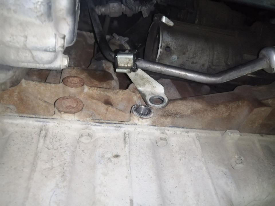

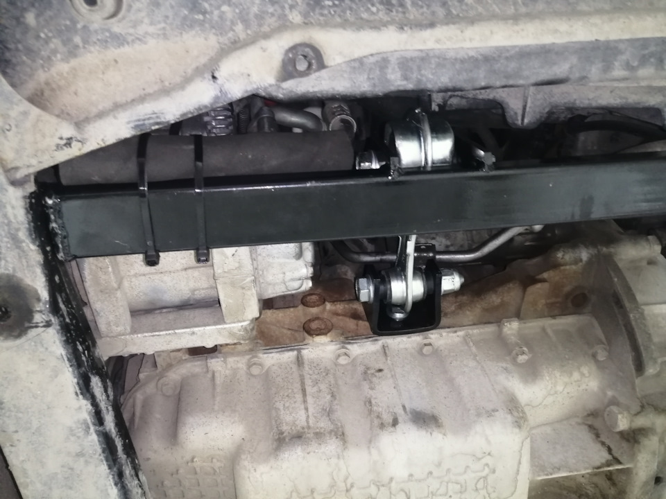

Дополнительная, четвертая опора двигателя
Это самоделка. Их производит Олег, умелец из Орла tookolobok57RUS . Подробнее про это тут
Списался с Олегом. Заказ полный комплект — траверсу, крепеж, уголок на блок, заднюю опору ДВС от Рено т.н. "гитару".
Из плюсов покупки полного комплекта — если выйдет из строя задняя опора (хотя это болезнь осталась на К4М, 129 ломают опору гораздо реже) далеко от цивилизации, то я могу переставить четвертую опору вместо задней и спокойно ехать дальше, до момента похода в автомагазин.
Для установки уголка на блок надо перевернуть и подогнуть кронштейн трубки кондиционера. Гнуть кронштейн и трубку было страшновато. Но получилось.
В подрамнике же отверстия уже есть с завода и достаточно просто закрепить в них траверсу. Потом поставить и саму опору.
Почему-то в отчетах никто не крепит второй шланг кондиционера к траверсе. А зря. Он об неё трется. Посчитал что лучше кинуть пару хомутов и исключить истирание.

Сразу же заметил монолитность двигателя и кузова. При разгоне нет ощутимого продольного увода двигателя. А когда проехал по лежачим полицейским, то вообще удивился отсутствию раскачиваний и последущих остаточных дерганий при разгоне. Рекомендую!

Когда я у себя ставил четвертую опору то так же как и Вы обратил внимание на шланг от ГУРа, что он будет тереться об траверсу опоры. Я на него одел пластиковую спираль для защиты трубок и проводки на большегрузной технике. Перед этим отмыл шланг от пыли и нанес силикон. Как лезу менять масло, спираль снимаю, отмываю шланг, смазываю. Там не много грязи скапливается, но силикон для резины никогда не повредит.
Первая мысль была притянуть хомутами, но не стал так делать, потому что как не крепи, тереться будет все равно, да и хомуты устают и отлетают.
Рад что понравилось!
Удачной эксплуатации!
Чтобы второй шланг не тёрся об траверсу, он так же, немного от руки подгибается
Благодарю за дельный совет! При следующей замене масла (снятии защиты) попробую изогнуть.
Впервые при установке тоже это заметил, подкладку ставил, трёт, потом уже додумался согнуть чутка.
