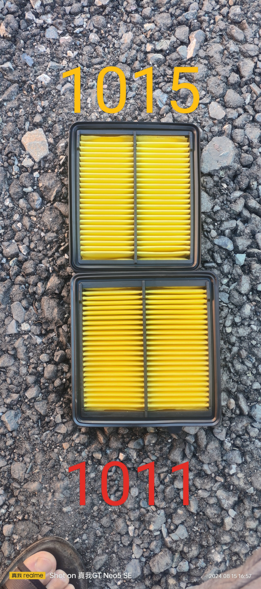

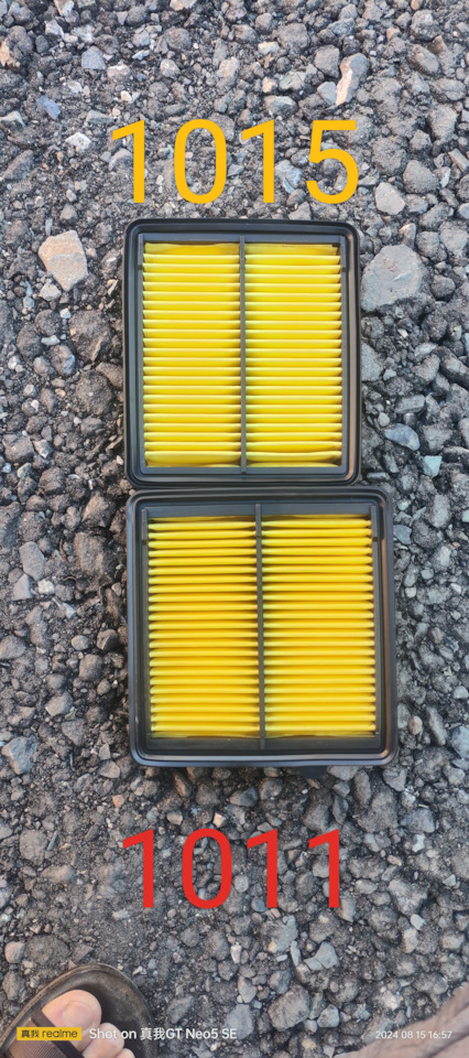

Посмотрел твой пост, заказал фильтр mfa 1011 не подошел, большой. Как так то🤦♂
Я его меняю каждые 3000-3500км. Всегда нормально и многие же ставят. Может подсунули другой. Я же не один к о его ставит и он по каталогу бьётся
Может на бензинке отличается🤦♂
Не могу сказать, не в курсе
Походу разница есть, вот фото. Мой меньше.
Ну видишь, я про гибрид не в курсе и не смотрел инфу, и не знал соответственно. Хотя за чем разные фильтра было вводить
