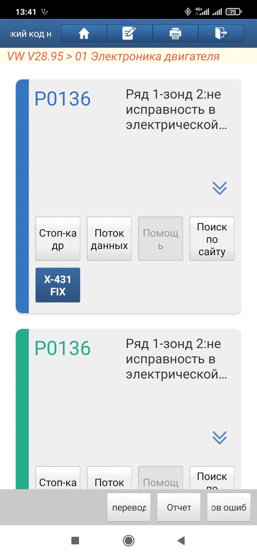

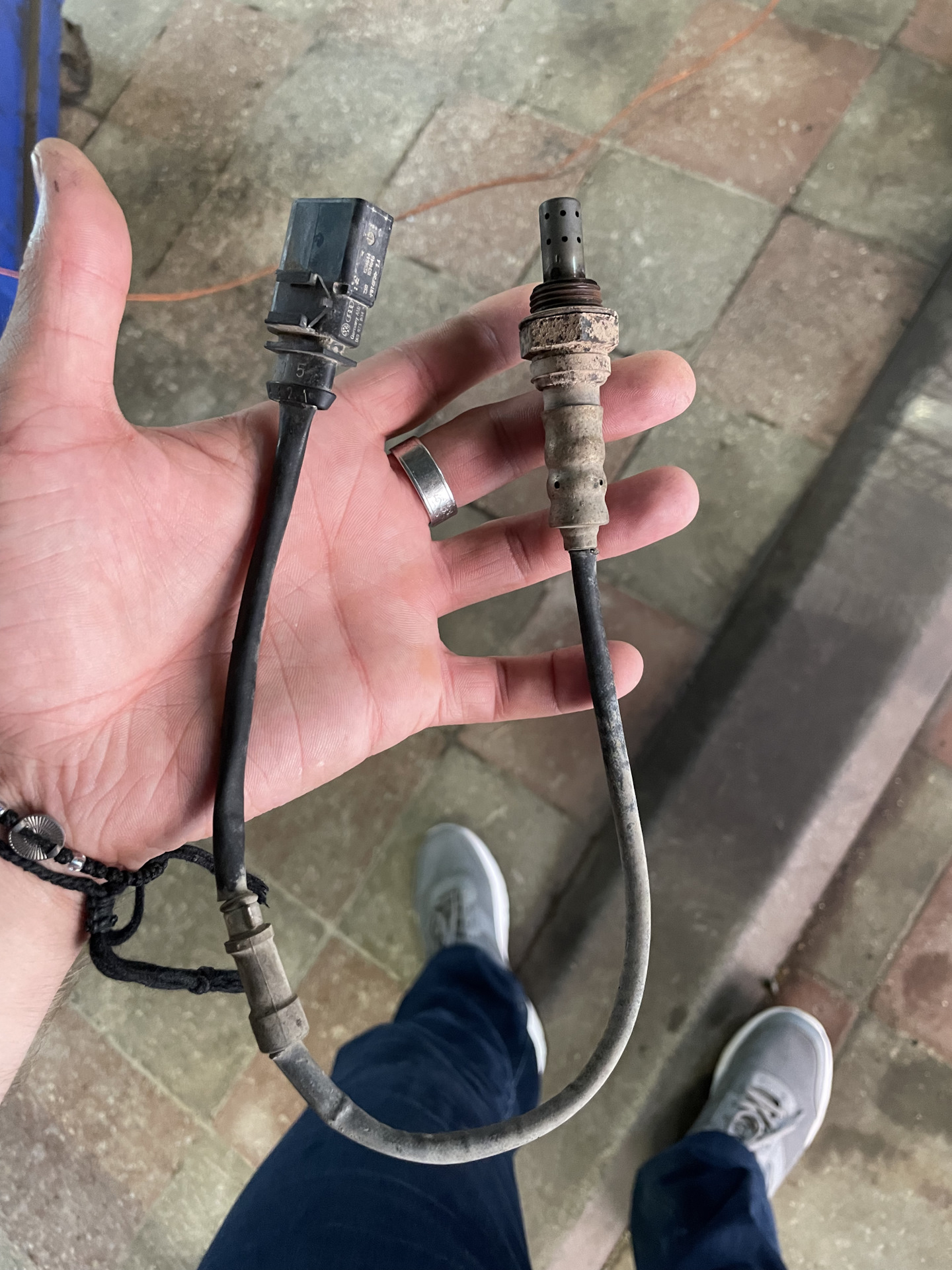

В какой то момент вылез чек и через время ушел, по логам числится ошибка P0136 ряд1 зонд2, погуглив выяснил что это ошибка второй лямбды, идущей после катализатора. Приехал на СТО «ВиллГуд», сняли датчик, осмотрели проводку, все целое, проверить датчик не смогли (не было электрика на смене) но смогли посмотреть состояние катализатора, целый, соты ровные, загрязнений не обнаружено. Так как катализатор цел, решил его оставить и заменить лишь датчик, тем более, в Тлт нет тех кто может нормально перепрошить авто, сделав чип тюнинг. Этим вопросом займусь через год/два.
Заказал новый датчик фирмы denso и еще несколько запчастей, буду менять в скором времени.
