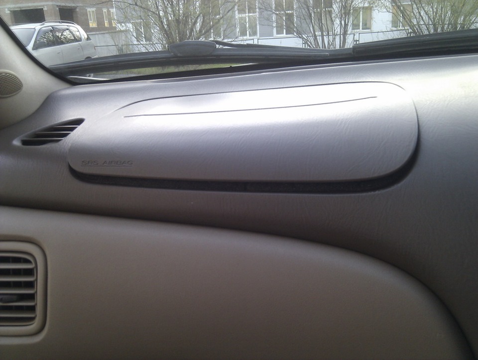

Дороги у нас в Нске, да как и везде наверное, растаяли вместе со снегом=) И теперь проезжая сплошную полосу препятствий начало проявлятся новое дребезжание) Слышу что гдет под торпедой, в районе бардачка, но блин там нет ничего кроме подушки пассажира и воздуховодов. И то и то плотно сидит. Решил слегка пошатать крышку подушки пассажира и вот он зараза! Мерзкий сверчок =) проявляющийся только на ямках. Поддел переднюю кромку крышки и проклеил полоской битопласта. Почему битопласт, а не маделин? Потому что расширяясь, он действует как амортизирующая распорка)
Захлопываем крышку и радуемся тишине=)

Такая же беда с подушкой(дребежит).Только я не понял как до нее добраться.Снял борачек защиту увидел два болта держащие ее, дольше все.Потрогал там все мертво не люфтит, сейчас понял, по твоей записи что может сам корпус об торпеда стучать.Если два болта откручу я смогу подушку вытащить через верх, просто выдавив ее, по идеи должна вытащиться с крышкой ?
Да, из под торпеды выдавливай, вместе с крышкой выйдет.Смотои, там пломба(скотч)стоит, она может не даст вытащить подушку.
А на альмере она тоже открывается? скрипит скотина так, что хочется уши заклеить чтоб не слышать. Я думал она литая и все интересовало как она скрипеть может? если на альмере правда открывается, то много усилий нужно чтобы открыть? а то вдруг не открывается, а я буду дергать и сломаю ещё
Сними бардачок и кожух(увидишь о чемя, если он есть) и открути два болта, вот они и держат подушку.
так подушка все-таки скрипит? или эта хрень пластиковая?
эта накладка об панель) но она идет в сборе с самой подушкой, прям как на руле=) снимишь и поймешь как оно там устроено
понял, спасибо, обязательно сделаю)
