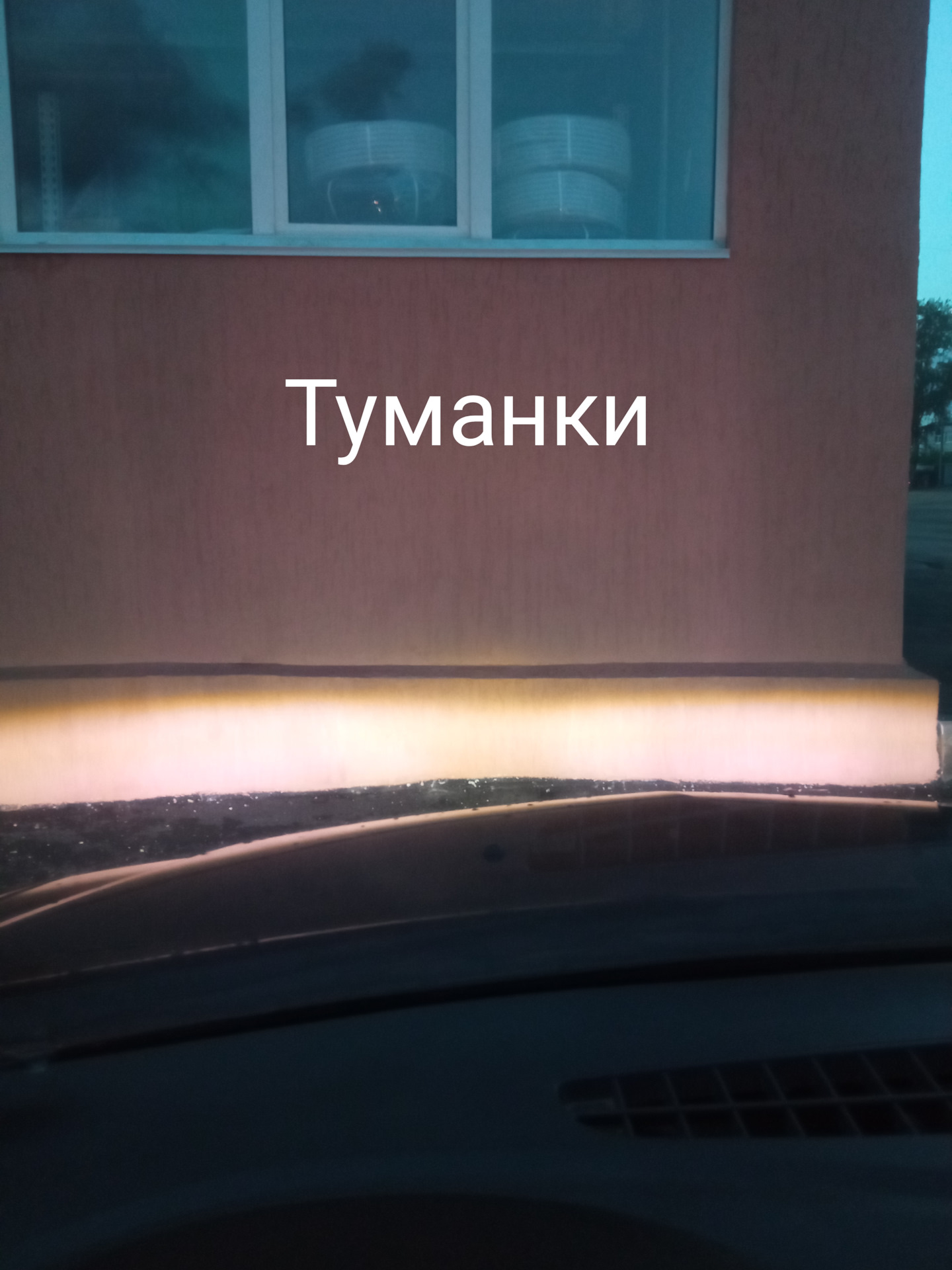

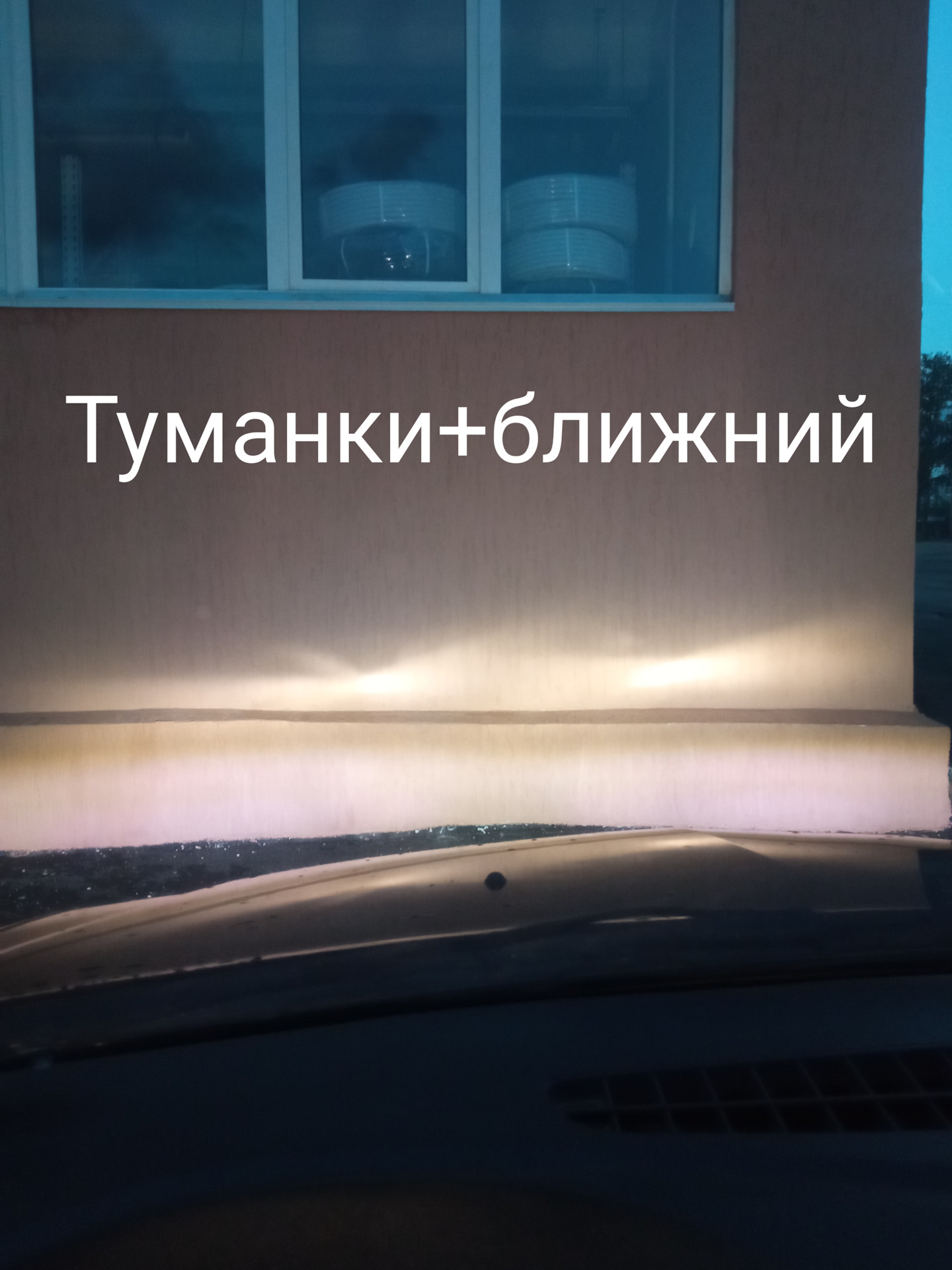

Я тоже на днях поставил диодные туманки с регулировкой. Настроил их сразу. Вот результат

какой наклон света ПТФ?
От стены регулировал. От земли примерно 20-25 см

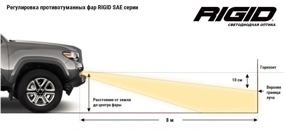

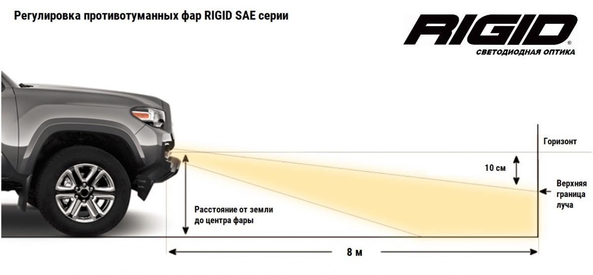

наклон оси измеряется в процентах, а не сантиметрах.
Ну и по регулировки на процентах можно вывести на стенде высоту от земли, разве не правильно?
Рисуют специальные стенды, даже на стене и по этому уровню регулируется поток света вверх вниз, право лево.
не правильно.
Ну ладно. Каждый останется при своём мнении. Самое главное у тебя правильно и всё по госту. Удачи на дорогах
