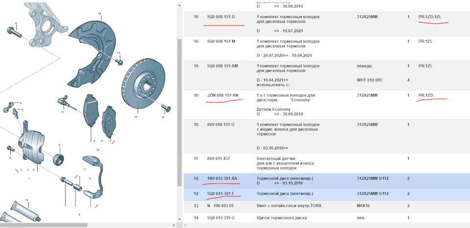

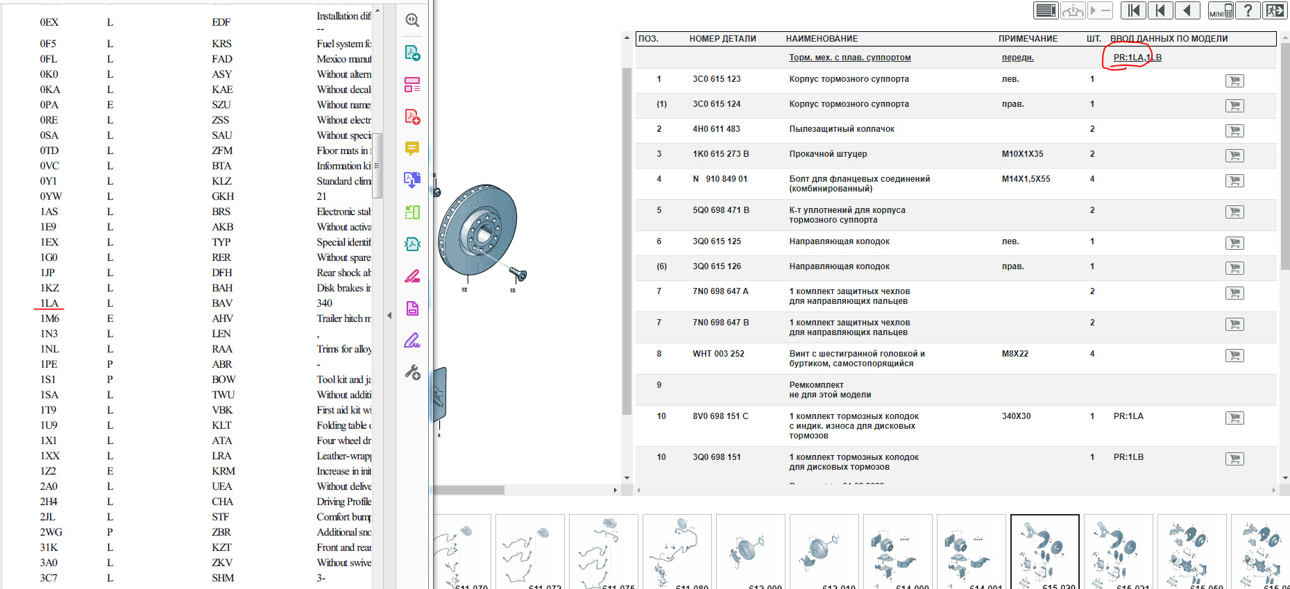

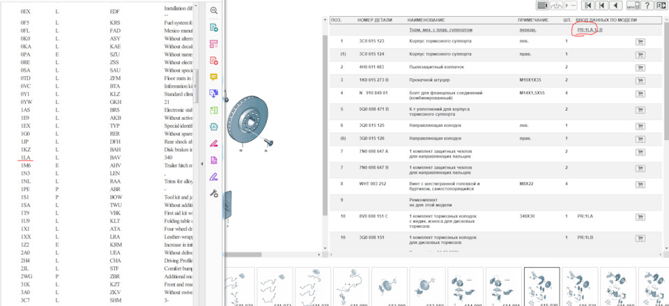

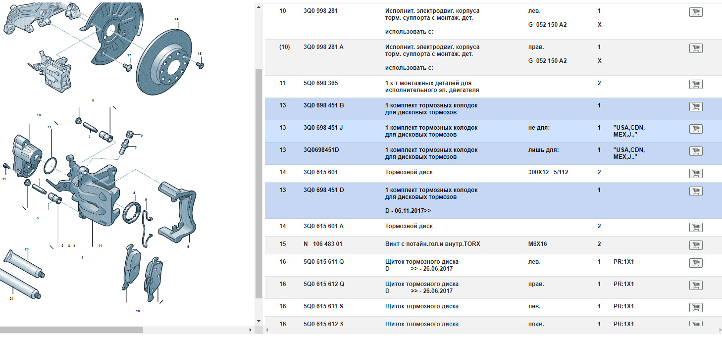

Передние тормоза PR-1LA (это вентилируемые 340 мм дисковые тормоза), судя по информации в сети, их изготовитель TRW

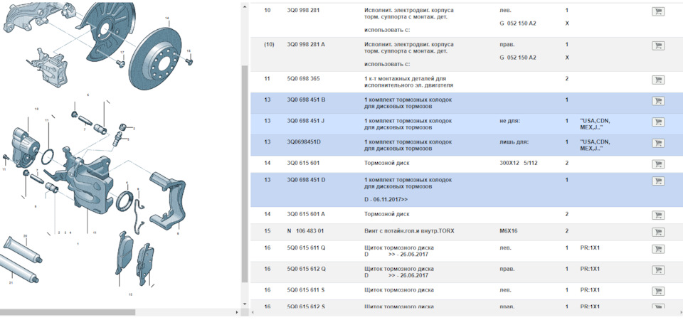

Задние тормоза PR-1KZ (это вентилируемые 310 мм дисковые тормоза), судя по информации в сети, их изготовитель ATE

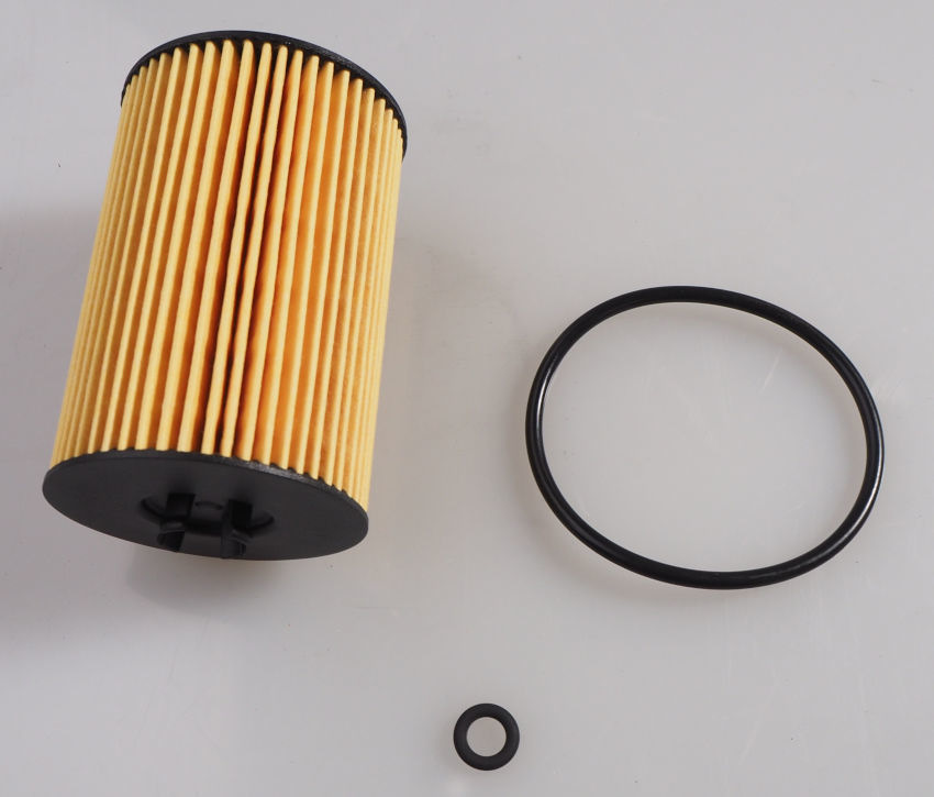

Фильтр масляный двигателя:
03N115562B

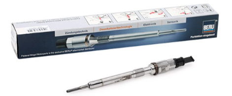

Свечи накаливания (3 штуки — обычные и одна — с датчиком давления)
Свеча накаливания
03L963319D BOSCH
04L963319E BOSCH
059963319AB BERU
04L963319B HIDRIA
04L963319D HIDRIA
04L963319E HIDRIA

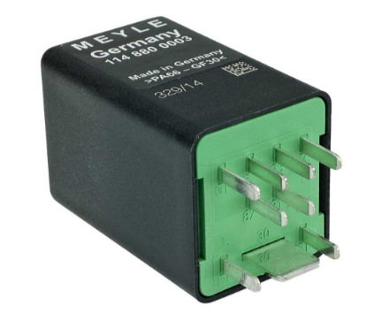

Блок управления свечей накаливания
04L907282B

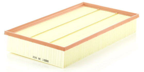

Подача воздуха (PR-0Y1):
Воздушный фильтр:
Оригинал
3Q0129620
Аналог
LX4077 KNECHT | MAHLE | BEHR
C 38 002 MANN-FILTER

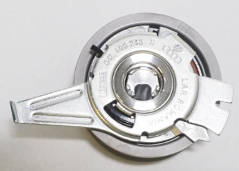

Натяжной ролик:
Оригинал
04L109243H
также может понадобиться шпилька N10762501и гайка 038109454A крепления натяжного ролика
Аналог
VKM 11276 SKF
T43280 Gates

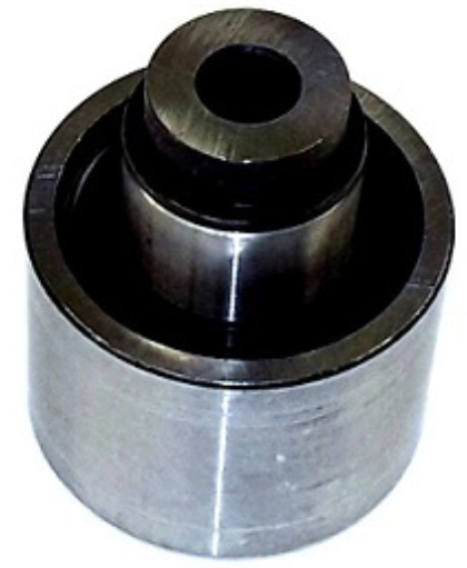

Направляющий ролик 1 (верхний)
Оригинал
03L109244D
также может понадобиться винт N10675602 крепления направляющего ролика 1
Аналог
VKM 21004 SKF
T42044 Gates (в комплекте с винтом Z80441)
Направляющий ролик 2 (нижний левый)
Оригинал
03L109244G
также может понадобиться шпилька N10444702и гайка N10609203 крепления направляющего ролика 2
Аналог
VKM 21148 SKF
T42309 Gates

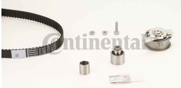

Комплект зубчатый ремень+ролики+крепеж
Оригинал
04L198119F
Аналог:
CT1168K5 ContiTech
VKMA 01276 SKF
K035678XS Gates

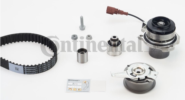

Комплект зубчатый ремень+ролики+крепеж+водяной насос (отключаемый)
Аналог:
CT1168WP5 ContiTech
VKMC01278 SKF
KP35678XS-1 Gates

Здравствуйте, подскажите как определить какие тормозные диски и колодки нужны, а то почему то на одну машину несколько размеров идет
необходимо посмотреть коды комплектации (PR-code), обычно по тормозам они есть на заводской наклейке в багажном отсеке под полом около запаски и на форзаце сервисной книжки/или инструкции к машине. либо можно заказать полную расшифровку кодов комплектации машины, там 100% будет PR код по передним и по задним тормозам . на картинке мой пример с расшифровкой PR кодов с открытым каталогом ETKA
Где можно заказать эту расшифровку?
t.me/Data_ViN_PR_bot?start=962849239 можно тут за 300 рублей, и ещё тут на драйве есть группа Равенол у них вроде бесплатно можно
Спасибо

У меня зад 1ku а перед 1zd это какие диски тормозные и колодки к ним?
перед
Aleksei87531
задние
Спасибо огромное, очень помогли
