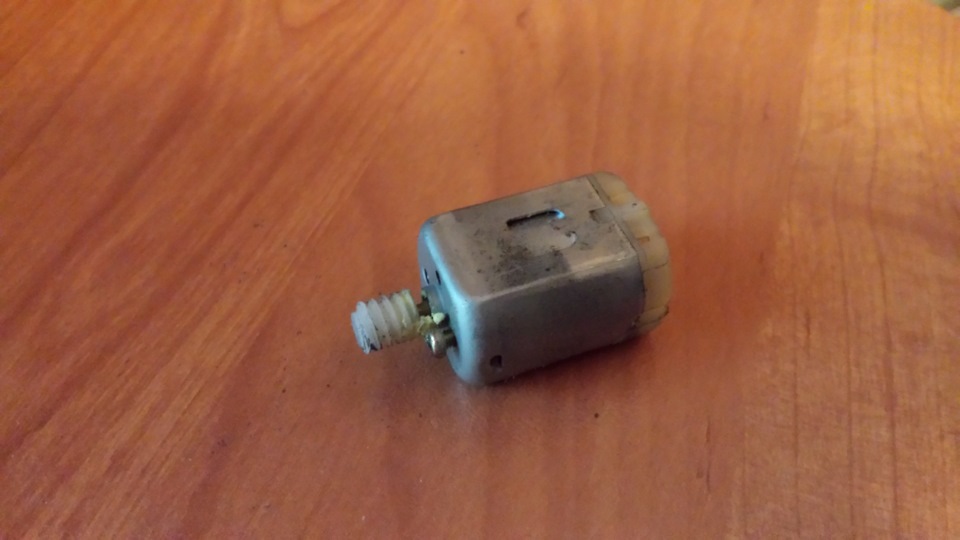

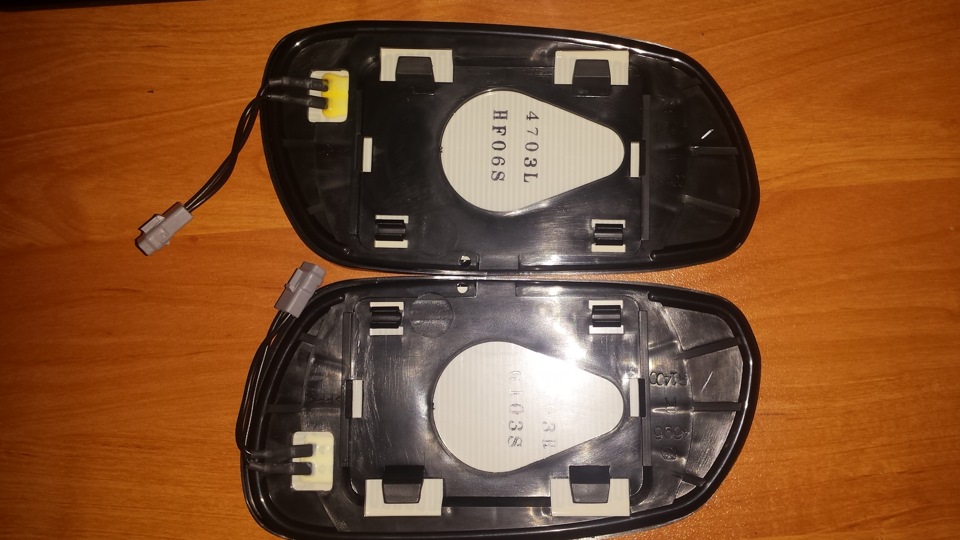

Собрал зеркала. Одно складывается, на нем успел поменять моторчик…второй пока не нашел, собрал так
Проверил вроде складывается, установил в левое. С кнопки не реагирует, поскольку в косе под торпедой не предусмотрено для этого 1 провода. Позже поменяю косу на японскую.

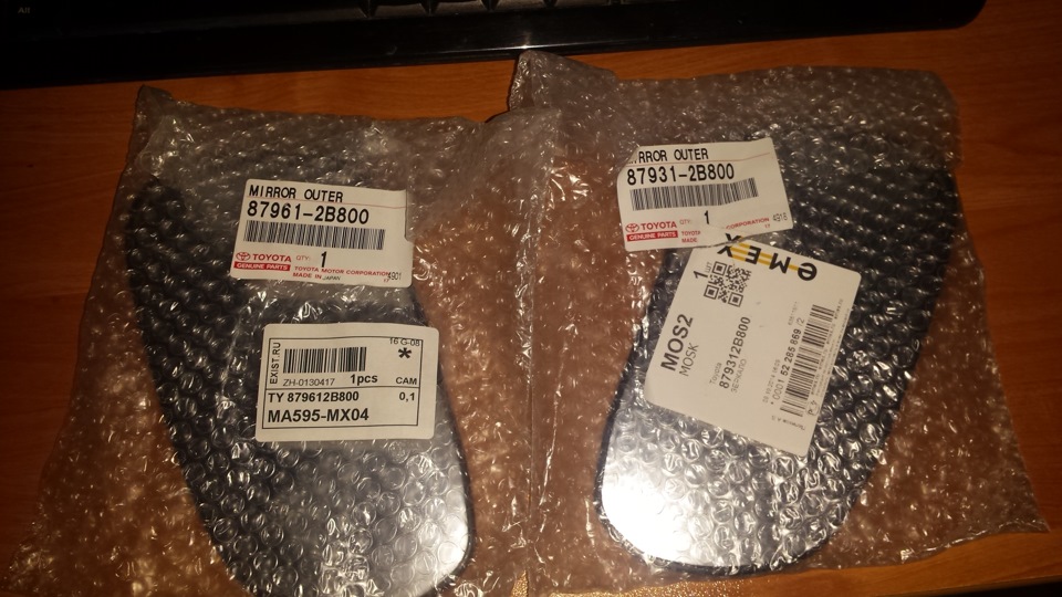

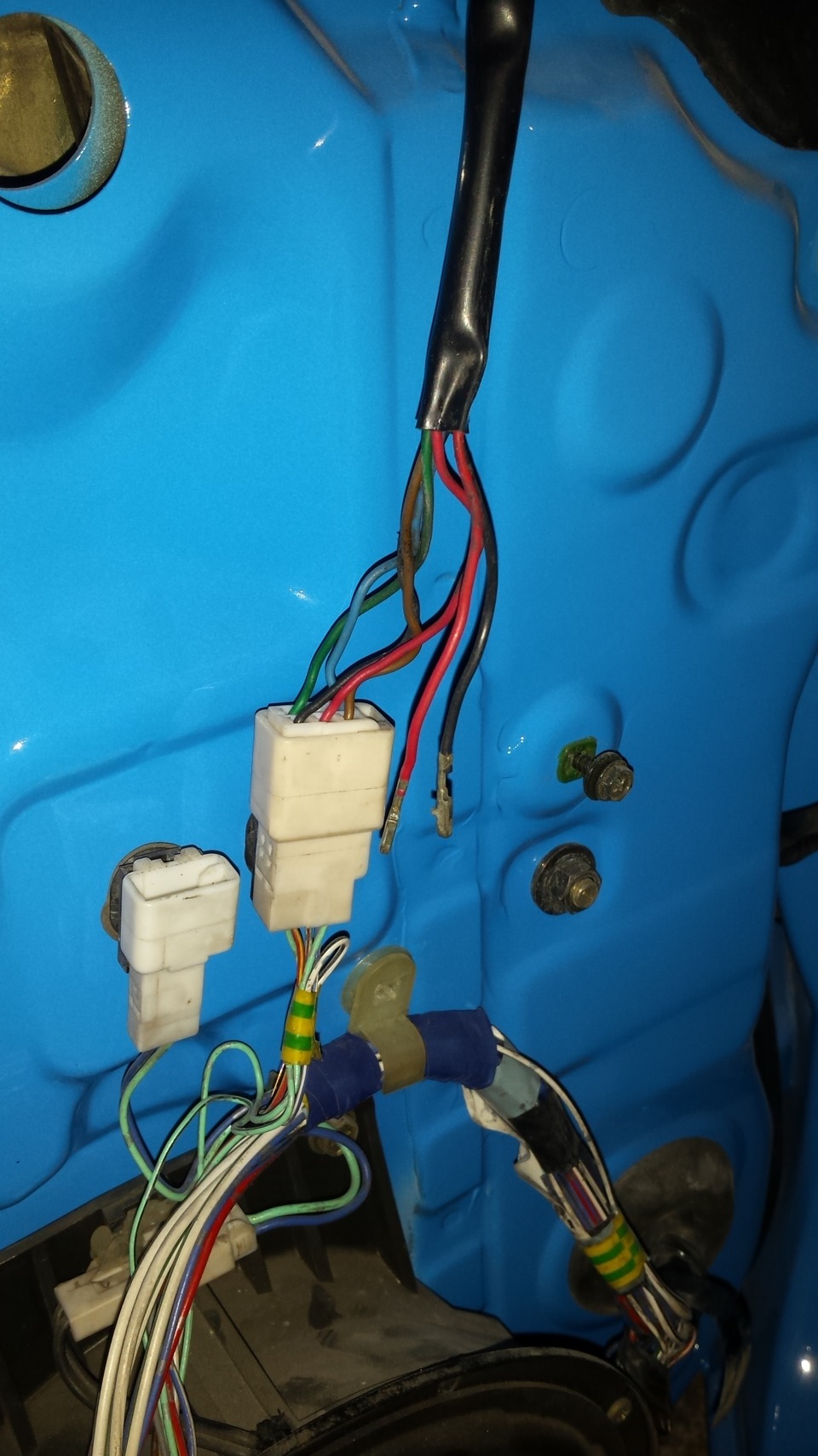

Далее были куплены родные зеркальные элементы с подогревом

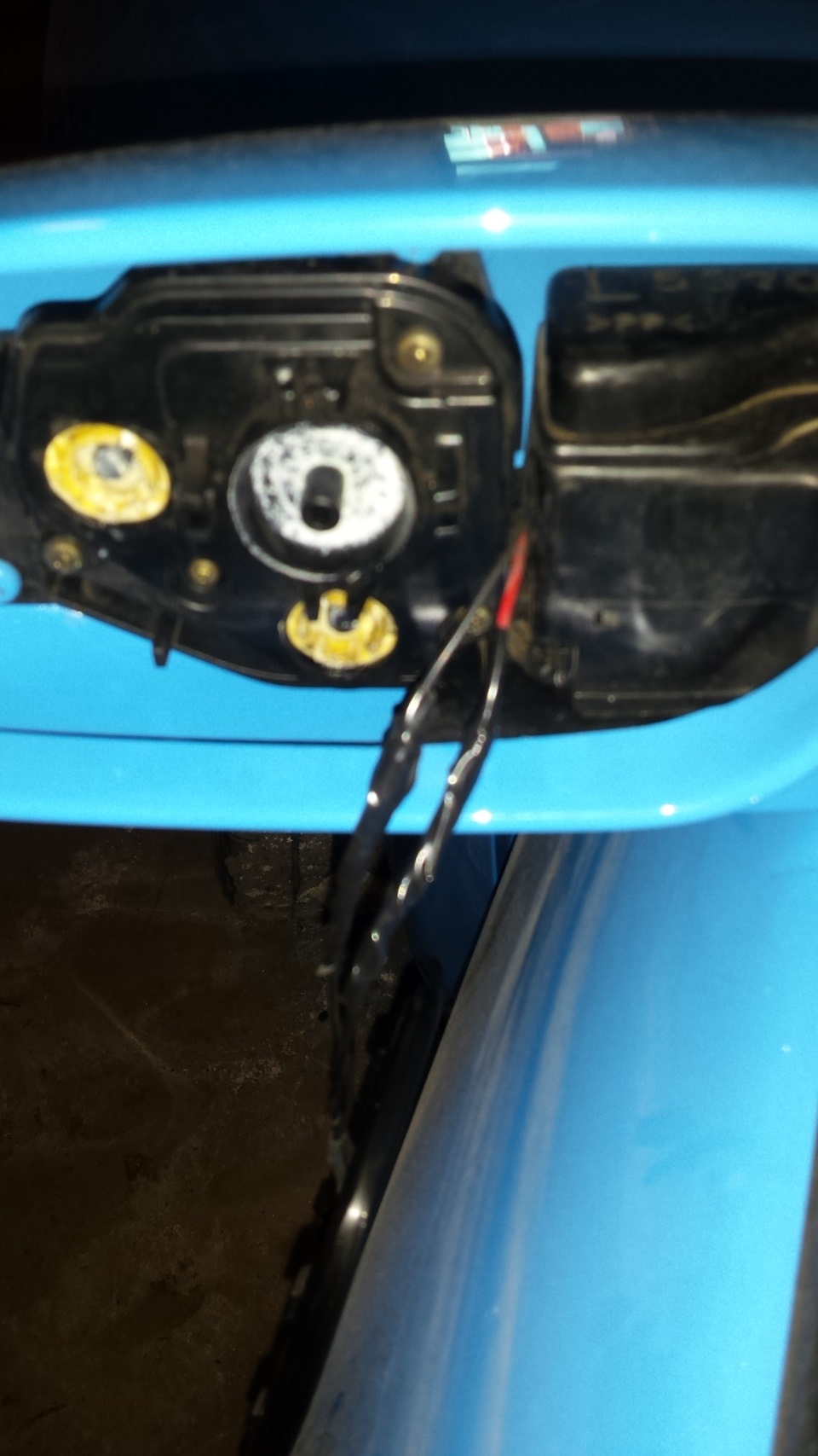

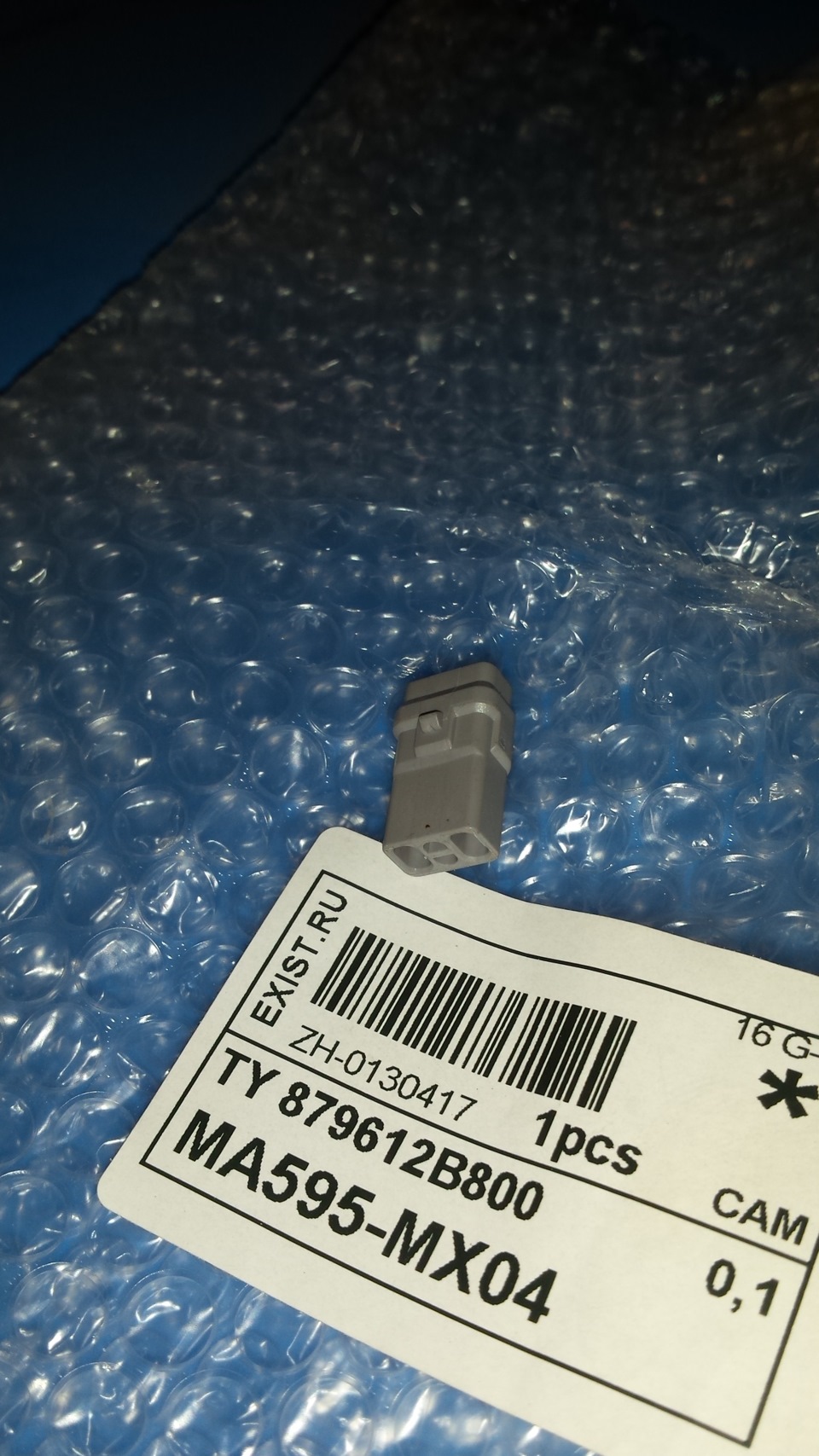

Т.к. на моей комплектации не было подогрева, то пришлось снять фишки и просто обжать провода
Провода в дверной проводке я заранее протянул

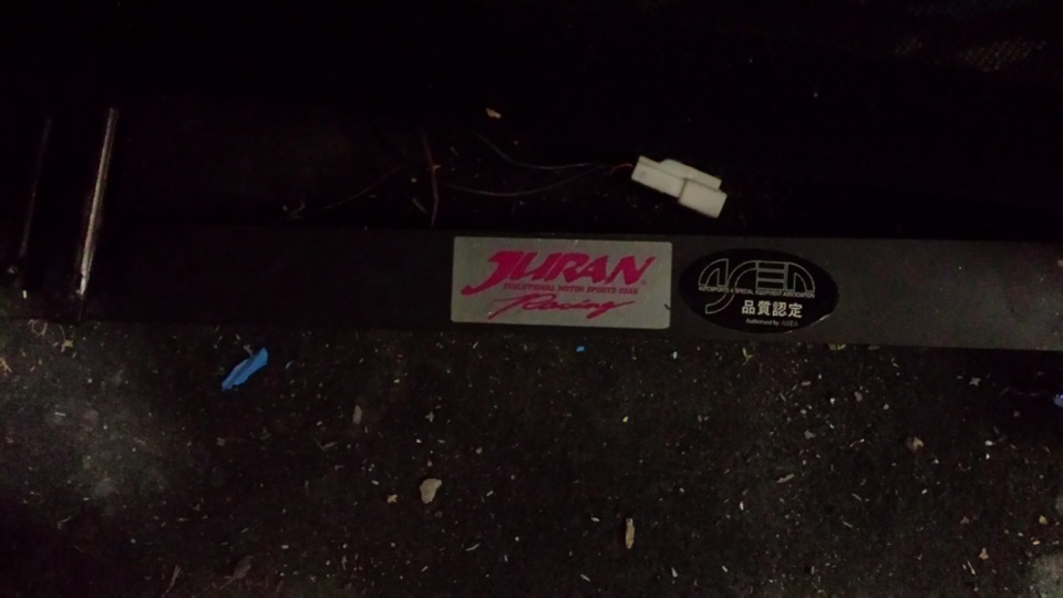

-поставил Recaro SR3 и был удивлен наклейкой на салазках. Тюнинх Juran))

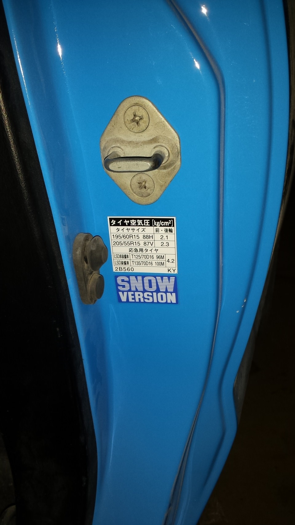

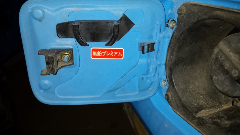

И попутно наклеил информационные таблички, купленные года 4 назад(не знаю зачем)

Спасибо, интересная информация)
Подскажите, а сами полотна LHD и JDM имеют какие-либо принципиальные различия? По углу обзора, например.
Хочу произвести обратную процедуру — внерить LHD-полотна с подогревом в JDM
Нет, абсолютно одинаковые.
подогрев подключил ? я еще не проверял, вот хочу узнать как строено, а то оба черных провода и фик знает куда + куда —
и к чему подключаешь, в мануале вычитал что крепится в подогреву заднего стекла
проводку не подключал еще. Там пофиг куда какой. В блок предохранителей нужно провести + и — на обогрев заднего стекла
я вот искал разем в блоке предохранителей, но так и не разобрался. Не думаю что просто врезается в провода от обогрева стекла
Так и есть
