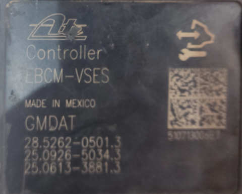

Сегодня при наборе скорости, на бегомоте заморгали датчики АБС, ЕСП, ну гирлянда короче. Начала пропадать тяга и появился звук срабатывающего АБС.
Прошло.
Далее, периодически при торможении, появляется эффект АБС. Куда копать?
Понимаю, что на диагностику, но давайте покумекаем, ваши мысли.

Было дело, провод сгнил заднего левого датчика, сантиметрах в 10 от колодки блока АБС, визуально изоляция целая была, нашёл случайно, потянул за провод он и порвался)
Тоже гляну. На ходу тоже срабатывал?
Да
Минимум отгнивает провод датчика абс, сам датчик какой то, максимум блок абс
Ступица, посмотри у меня в бж, под замену
Не гудит, только диагностику сделал)

Над чем кумекать?сам же понимаешь-без диагностики смысла нет выдумывать…причин куча может быть-проводка, датчики, сам блок абс…
может у кого прям такие же симптомы были)
думаю проблема в датчике АБС

Были. Датчик АБС
Я просто два поменял, они раз в год отскакивают)
На ходи при торможении тоже педаль брыкалась?
Да, чуть дотронешь тормоз и абс срабатывает. На сухом асфальте
Во во

Может не датчик, а разъем. Нужно диагностику, смотреть какой и туда копать
Я обычно считываю ошибки, какое колесо еб.тся, далее лезу получается

Добавлю. Концевик педали тормоза (хотя, судя по записям, я один такой "счастливчик"), разъем под блоком предохранителей под капотом
Записал)
Slavianin
О, кстати интересно, надо не забыть про концевик…
Ну это проще всего. Внутри два контакта. На контактных пластинах не должно быть чёрных точек. Даже самых маленьких
Внутри датчика АБС?)
Нет, внутри датчика АБС датчик Холла стоит. Контакты внутри концевика педали тормоза
Понял, гляну
