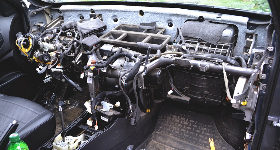

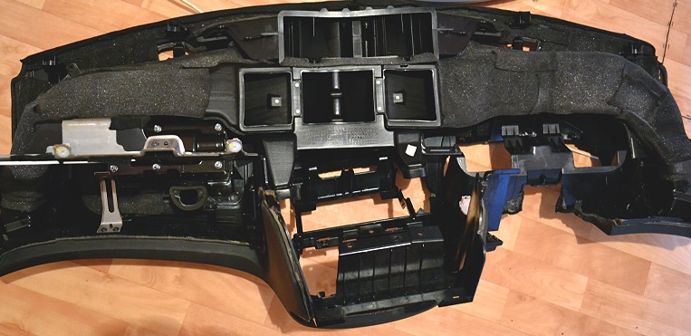

— Проклеил переднюю панель.
Все воздуховоды, провода и стыки проклеены бипластом 5. И скорее всего обнаружил достающий меня зимой звук в районе подстаканников — где "механизмы" от палки переключения передач (третья фотка). Правый, если его подвигать издает звучок, ну там люфт сразу виден. Ничего умнее не придумал, как засунуть между деталек кусок маделина. Обратил внимание на механизм подтяжки тросика ручника, в расслабленном состоянии он задевает металл. Наклеил под него кусок бипласта.
Проехался пол часика без музыки по нашему бездорожью — вроде тишина!
Тапки уже поставил, ништяяк) Нужны проставки! Винты ближе к концу мая, фоточки тоже)

я снимал накладку и маделином проклеивал. главное не переборщить, иначе не засунешь обратно. очень тонким слоем проклеивать надо. а вообще щас зимой это может быть тупо лед под лобовухой

Сильно сложно снимать панель?
сложностей нет, особенно, если знать, где крутить
ну это для этого есть "мурзилка" =)
проводку надо разбирать?
разъемы разве что сдернуть с подушек, магнитолы, юсб и пепельницы
Раз уж снимал надо было и виброй закатывать! а не только биплстом, и маделином… да убрал звуки от трущихся деталей. но не избавился от издаваемого звука самой панели… т.к. пластик легкий… вот и вибрирует!
цель была тока убить сверчей. если буду шумить еще что-то кроме дверей, багажник, может.то нескоро
Пары листов было бы достаточно для эффекта
сколько у тебя на это ушло времени? Разобрать)
разбирал часа два, три может. сложностей нет.
а собирал с 8 утра и часов до 16))
