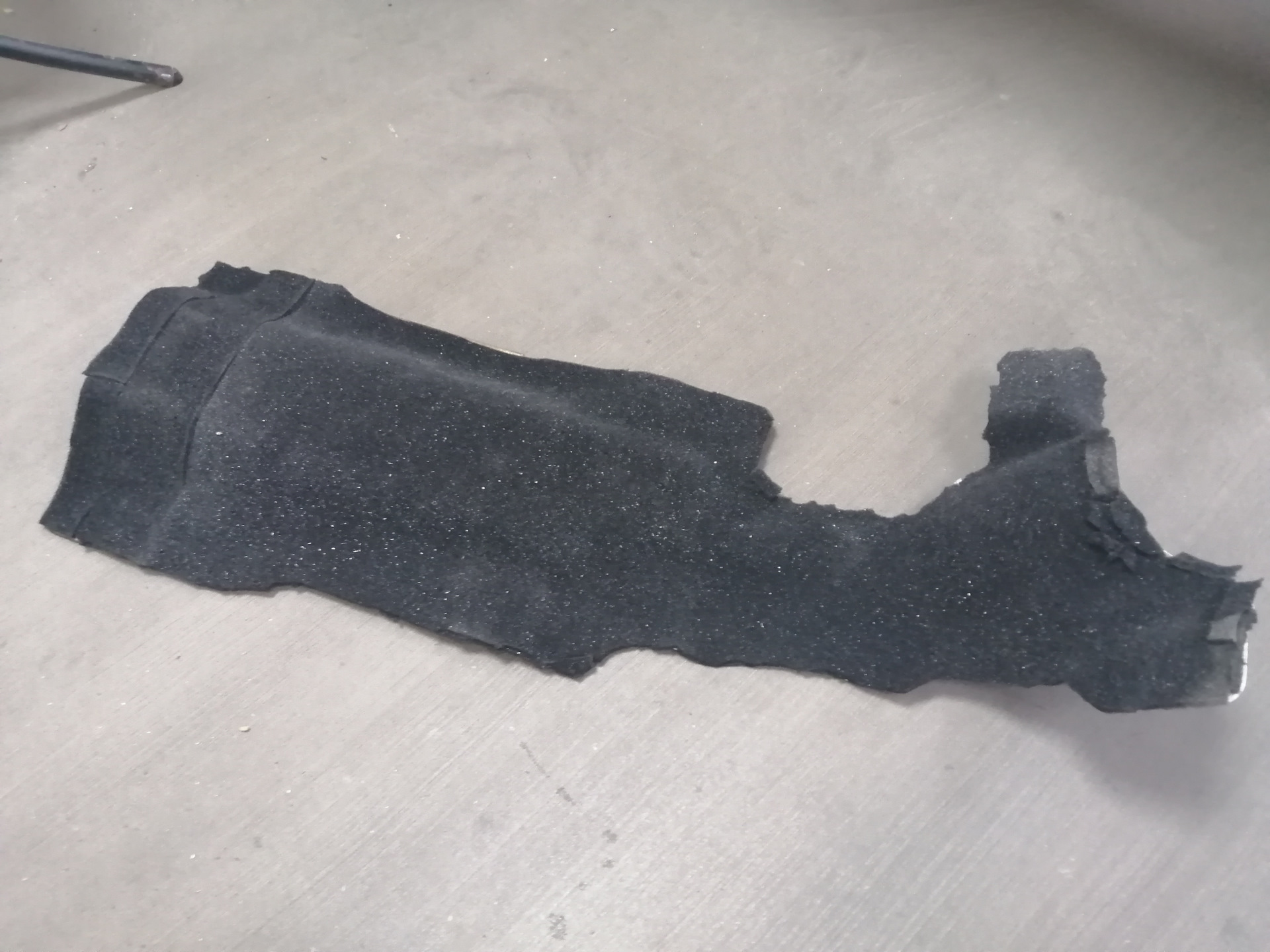

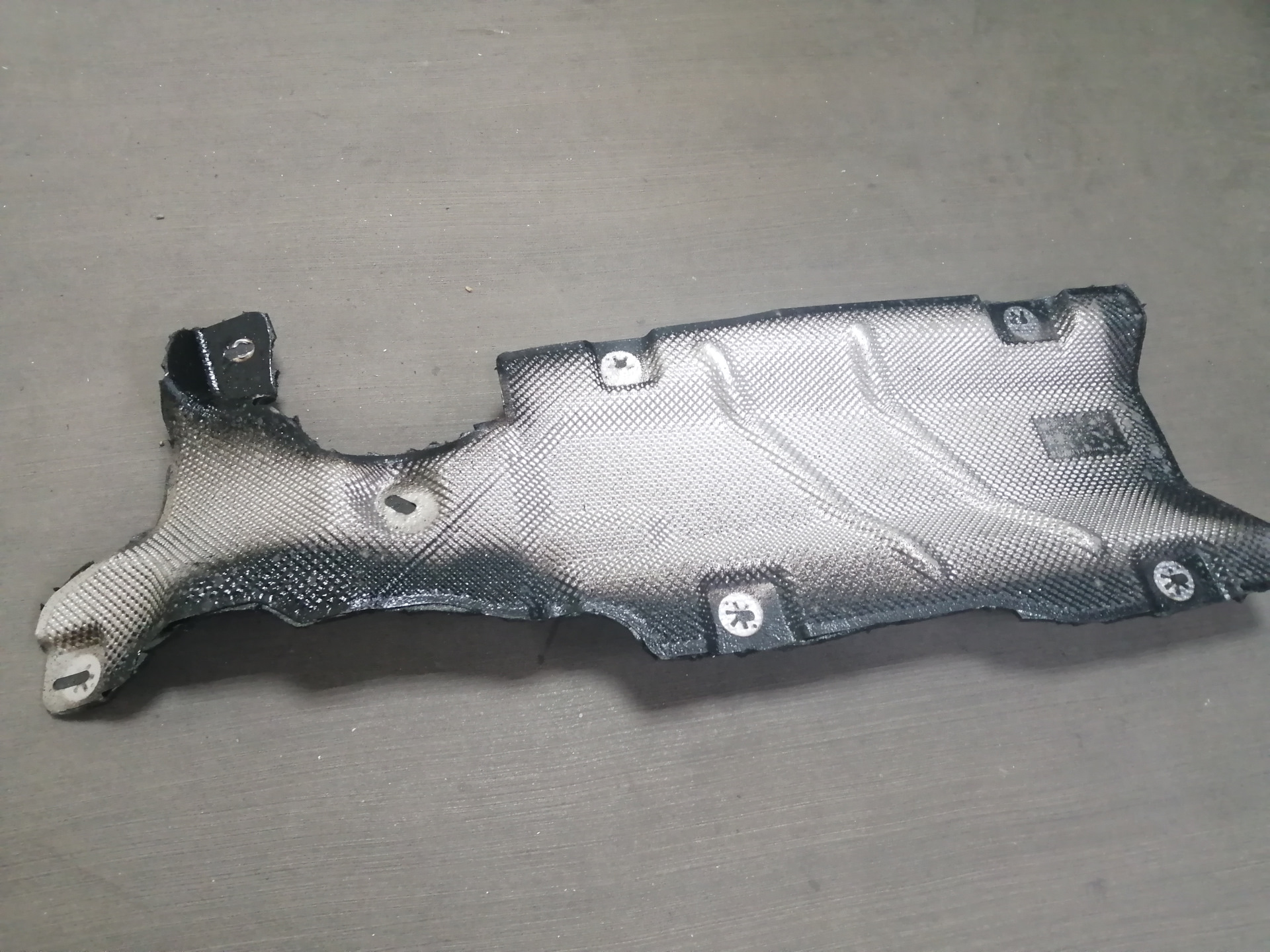

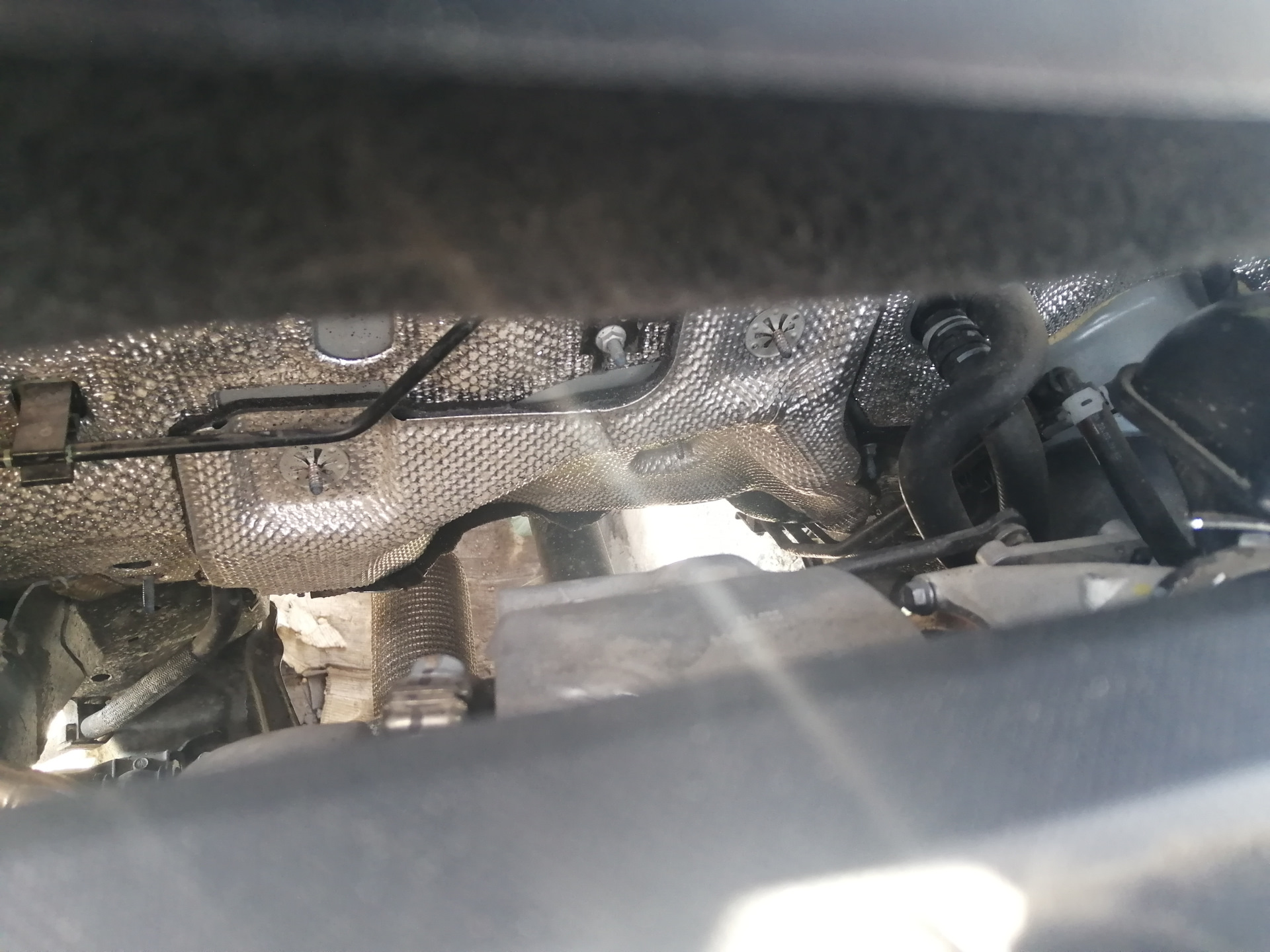

Решил, что сверчок спрятался внизу под панелью. Пришлось снять нижнюю часть панели под рулем, а потом и комбинацию приборов вытащить. Все зря. Честно говоря уже руки опускаться начали, но потом обратил внимание, что утром на холодной машине никакого скрипа нет и появляется только вечером на горячую. Полез смотреть, что там у нас около мотора и глушителя. Нашел жесткие тепловые экраны. У верхнего, который в моторный отсек заходит, болтался верхний крепеж. Подтянул и радостный поехал проверять… облоооом! Заехал на эстакаду, все потрогал — ничего не дребезжит/скрипит, блин. Уже от безысходности решил все равно снять нижний экран и прокатиться без него — скрип полностью не исчез, но очень сильно уменьшился. оппа… Тогда снял и верхний, обклеил оба изнутри противоскрипным битопластом и собрал назад. Тест…аллилуйя! Прям не поверил сначала. Два дня поездил — тишина! Видимо где-то эти экраны от нагрева или об кузов терлись или между собой. Так что если у вас есть звук как на моем видео, то есть смысл проверить экранчики)
UPD: В комментах заронили зерно сомнения по поводу жаростойкости битопласта. Решил проверить, достаточно ли заявленных 100 градусов. Прикупил термометр с выносным датчиком, засунул датчик под экран над глушителем, а дисплей в салон вывел. Поехал кататься. На улице +27, режим "Спорт". Сначала 20мин по трассе 100-120 км/ч. Максимальная температура 43гр. С трассы съехал сразу в пробку — температура выросла, максимально была 59гр. По пробкам терся минут 40, температура крутилась в диапазоне 54-58. Выехал из пробки — 45-50гр. Приехал на парковку, погазовал на холостых и заглушил. Через 2-3 минуты температура 61гр, потом вниз пошла. Думаю можно накинуть десяток градусов на критические случаи, получается максимум 70 ну с очень большой натяжкой 75 может быть (но не верю). А для битопласта 100гр — это еще штатный режим, при котором он сохраняет все свои эксплуатационные свойства.
