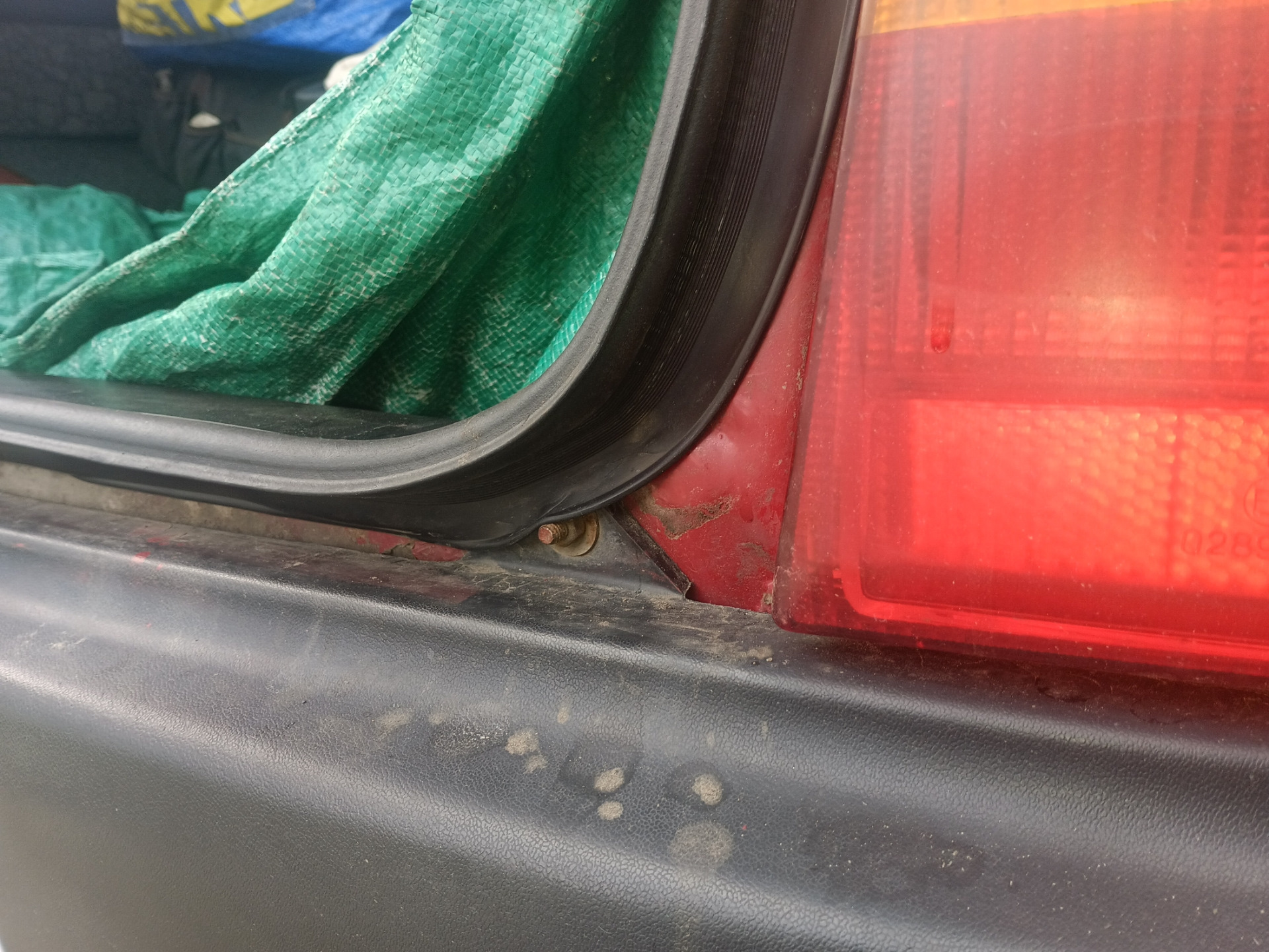

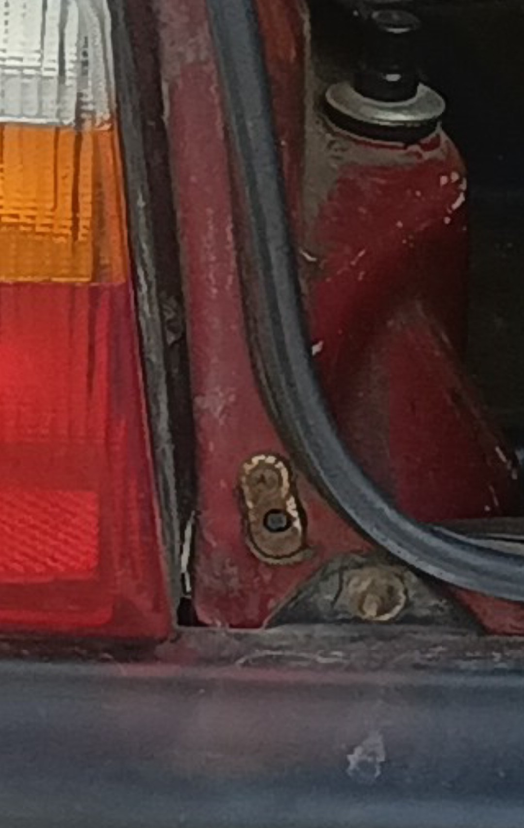

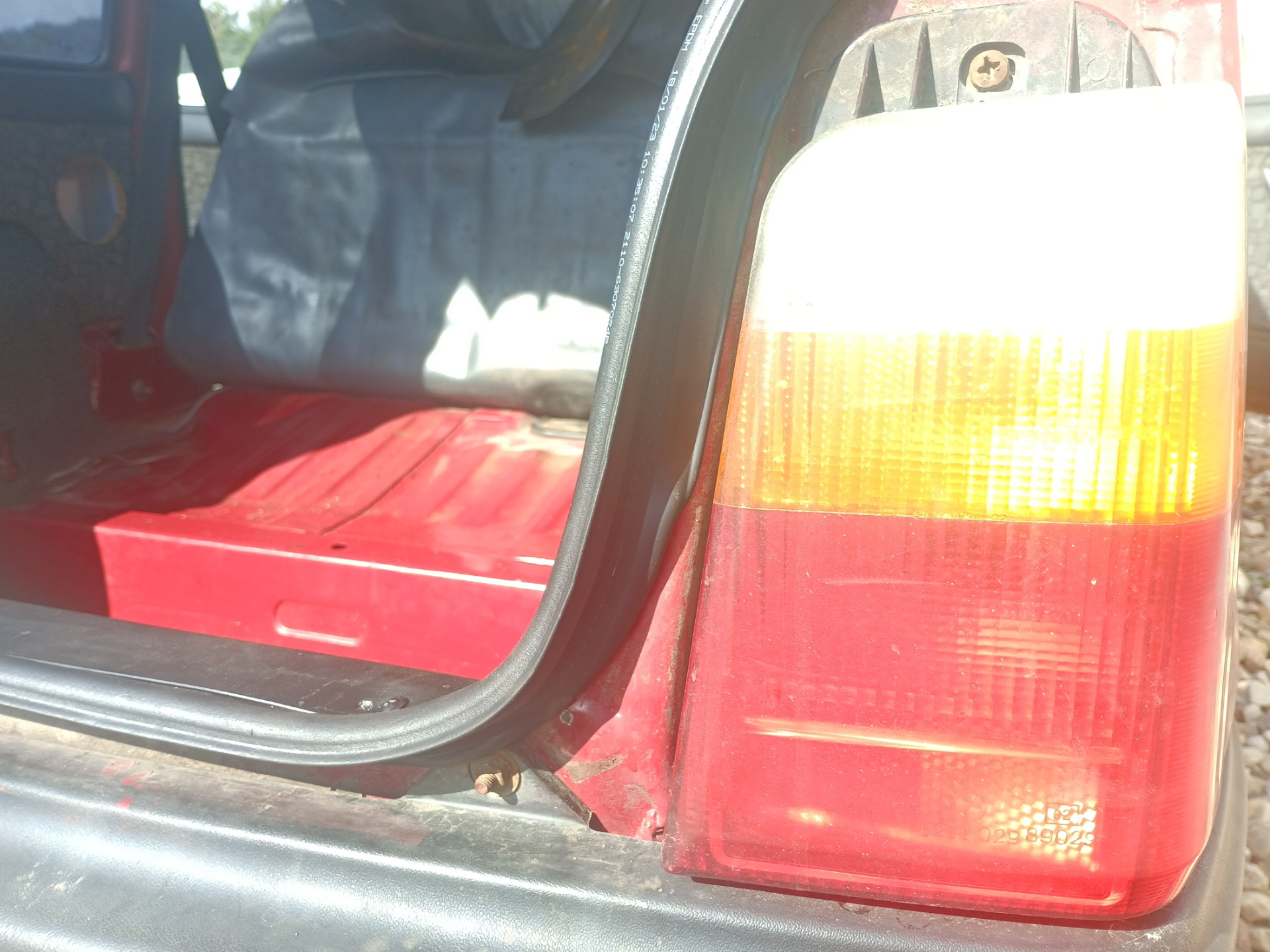

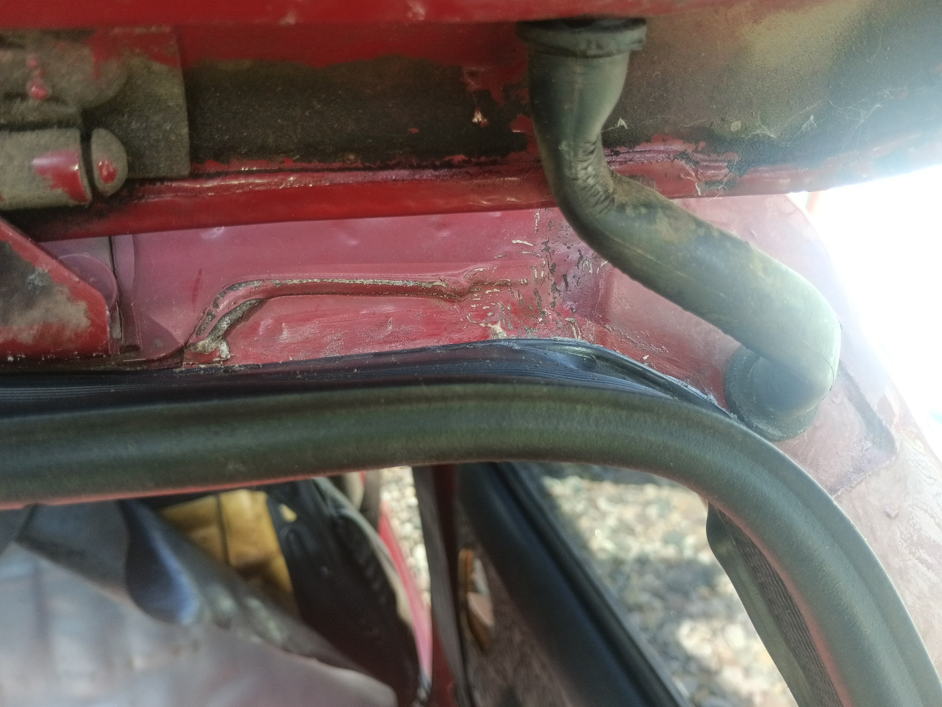

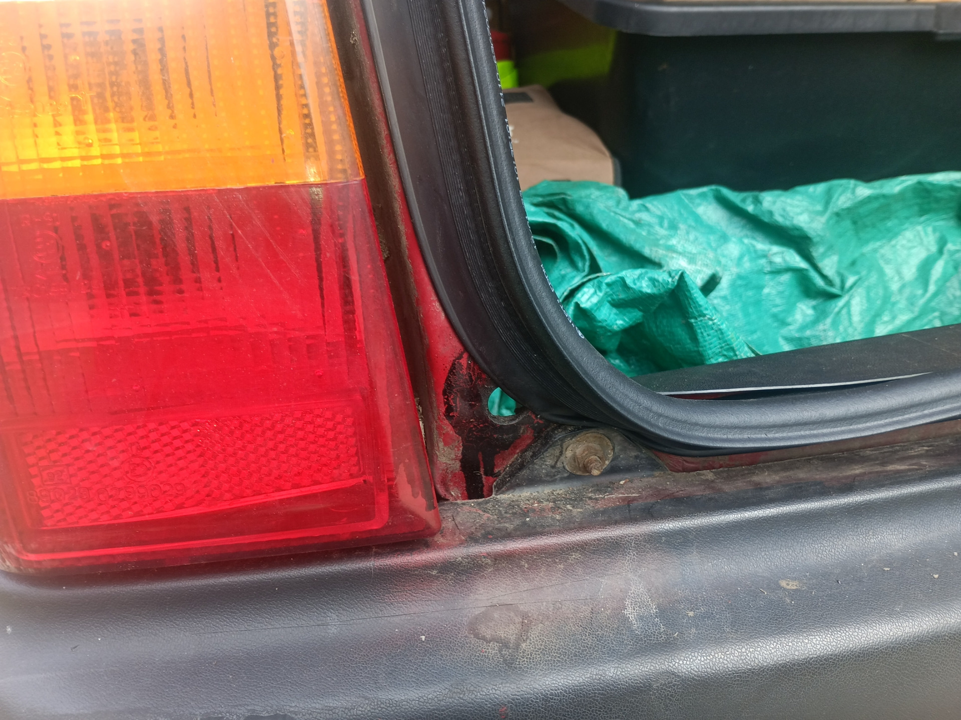

Ну раз уж саморезы заменил, то и резинку менять пришлось.
А чего она просто так лежит.
Старая стала подтекать. Давно уже.
www.drive2.ru/l/644295947886557044/

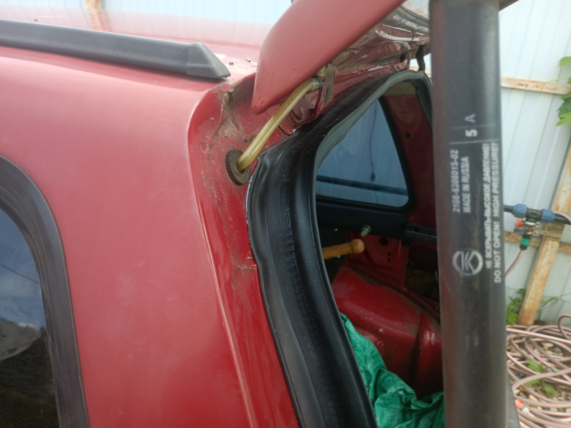

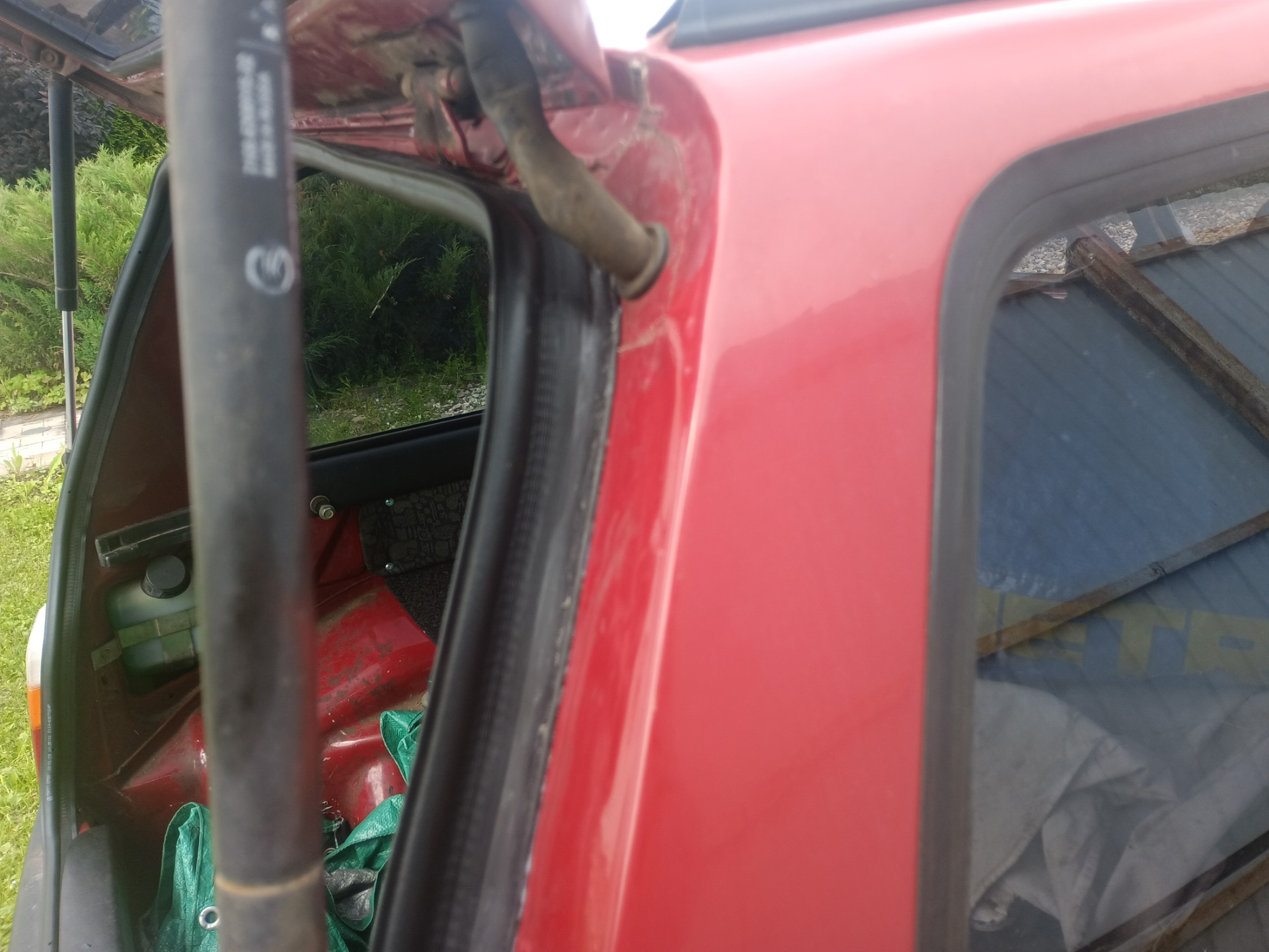

Снял в месте протечки, почистил металл, поджал резинку, на место поставил.
Вроде перестало течь.
По началу.
Но ливни показали, что нет, не помогло.
Снял всю, почистил и т.д…
Вроде перестало течь. 😆

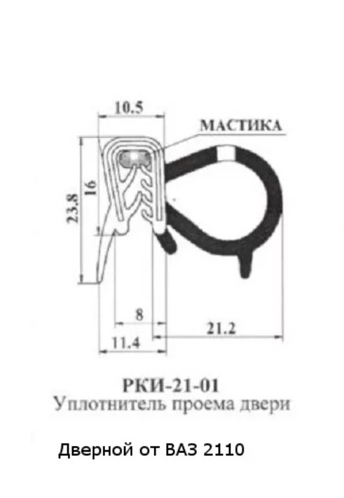

Но тут приехала резинка от "Калины".
Пришлось ставить.
Снял, почистил… Ну вы уже знаете. 😉

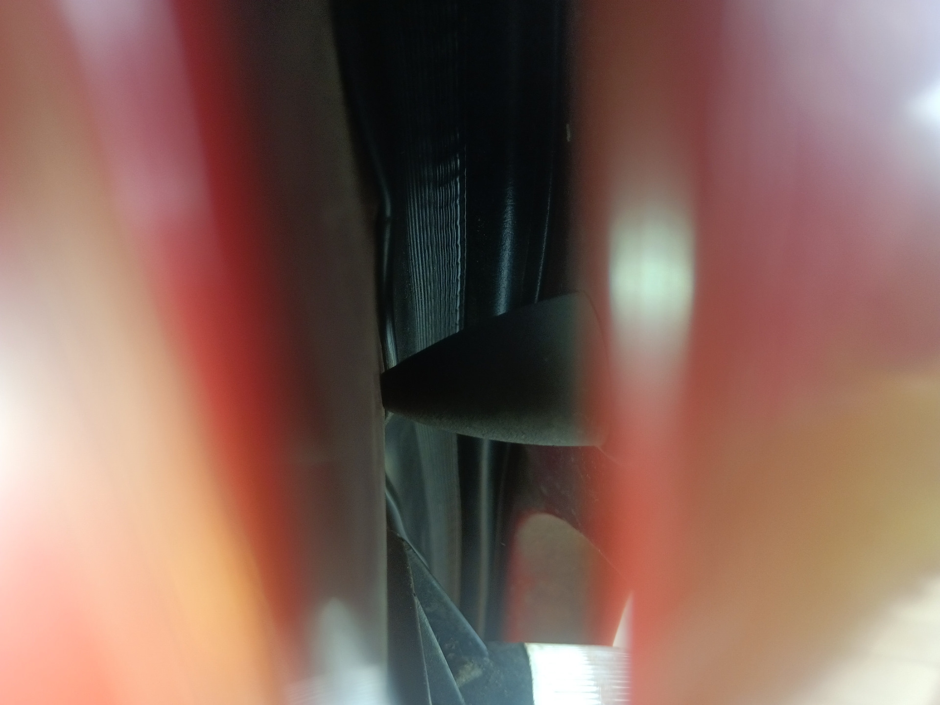

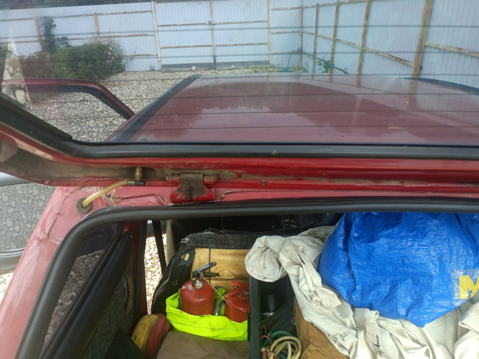

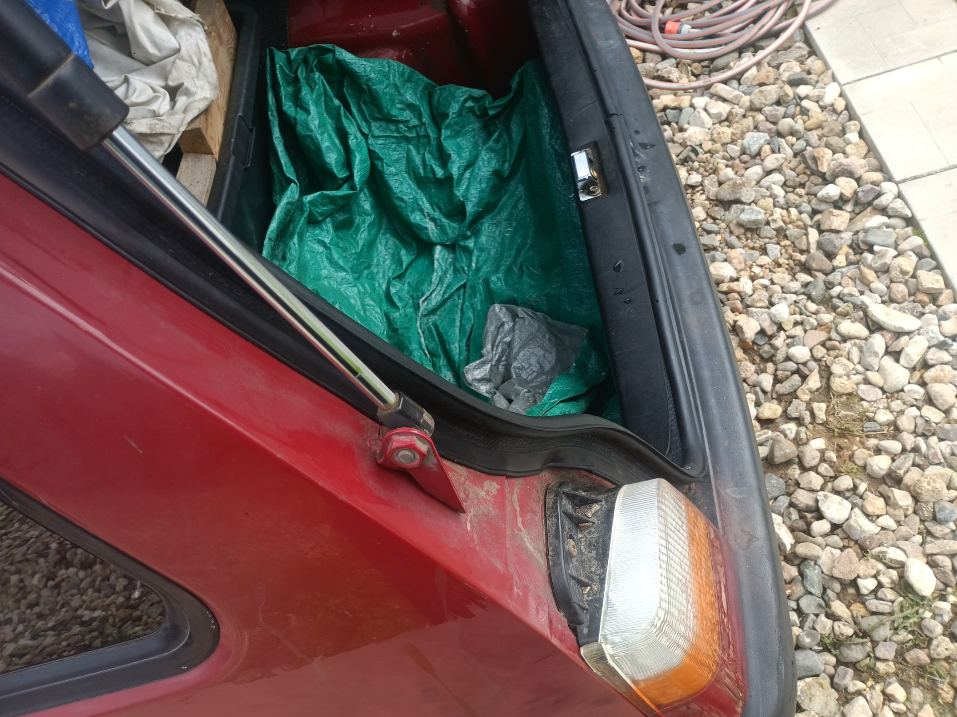

Намазал немного герметика на металл, сверху, там как раз перегиб.
Ну и с боков по углу прошёл, до изгиба.

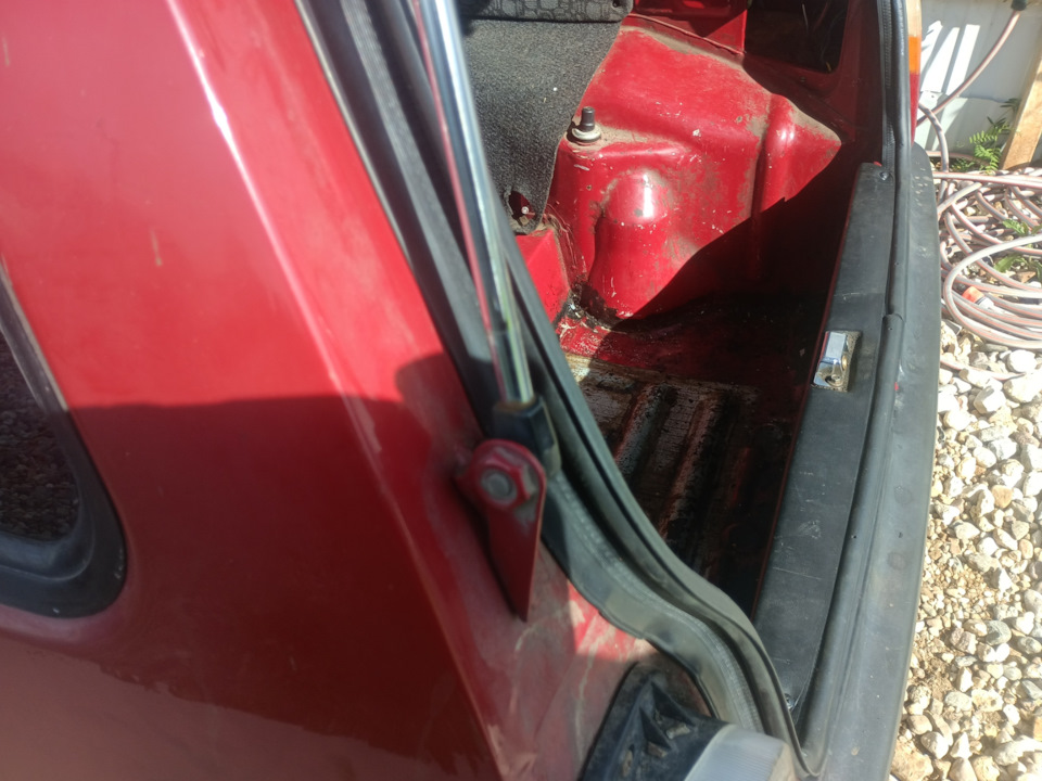

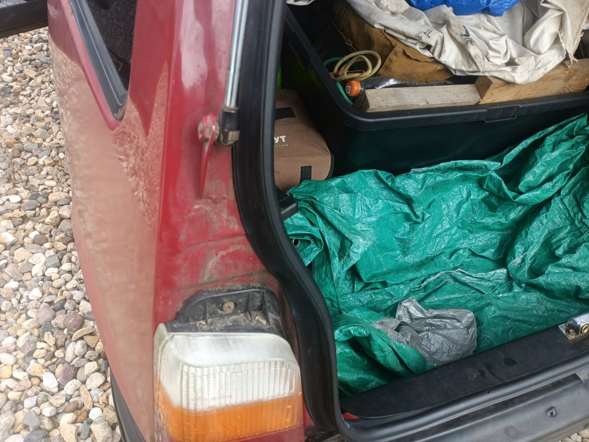

Резинку поджал (внутренний металл).
Натянул, простучал, стык с нахлестом по креплению сделал, убрав часть металла внутри.
Это не обязательно, но захотелось.
Встал уплотнитель вот так:
Завтра обещают ливень. Посмотрим. 😁
Вот так, как-то.

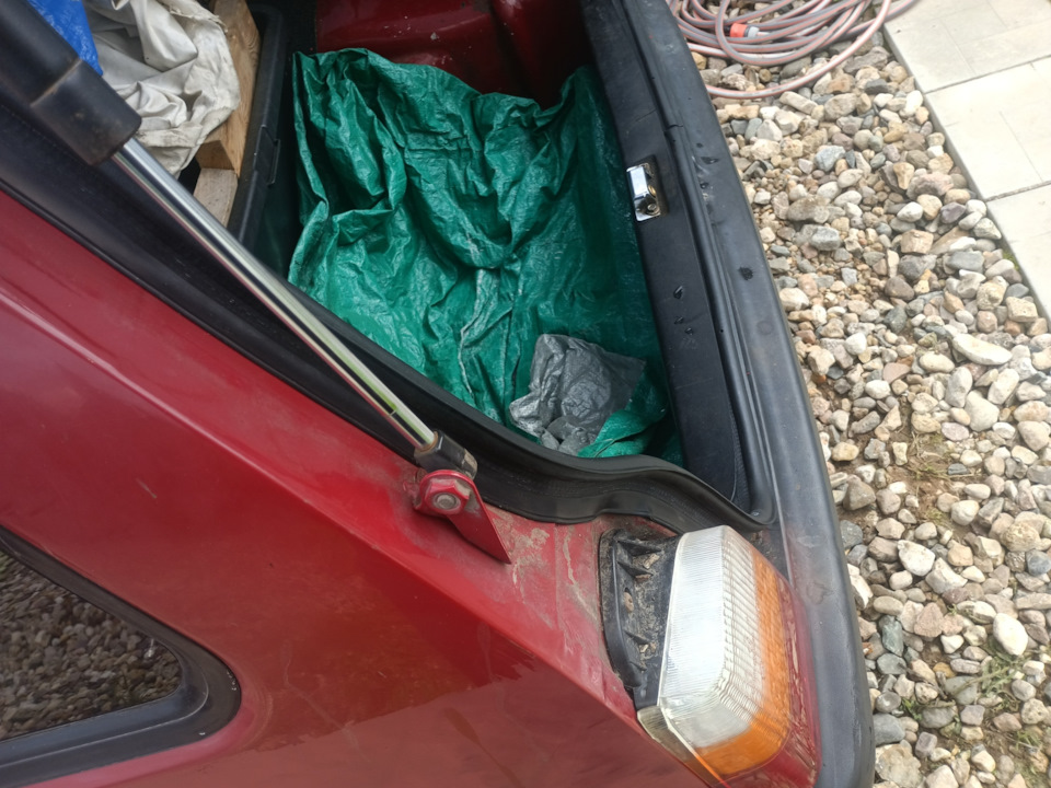

Тоже на днях промазал эту резинку герметиком body 940, пока сухо.
Такого у меня нет. 😁
А он как жвачка, только еще и не высыхает.
Ага, знаю. По "заводу", там вообще мастика должна быть.

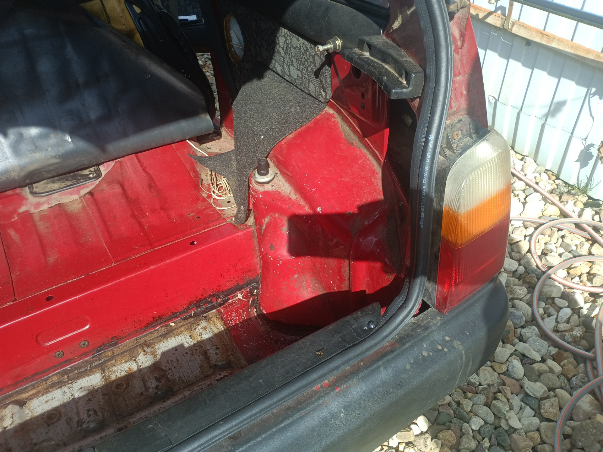

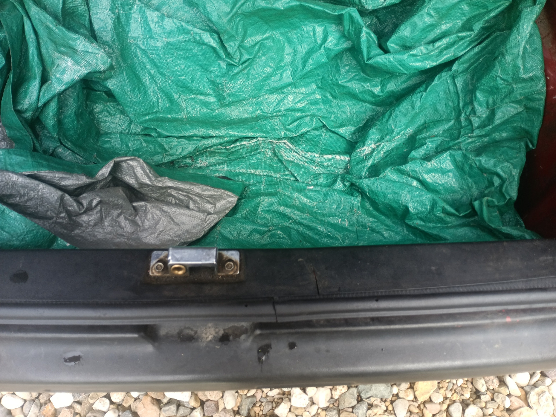

"Технологическое" отверстие в нижнем левом углу стоило бы заглушечкой какой нибудь резиновой заткнуть)) Или это для вентиляции салона?))
Это предыдущий хозяин там концевик поставил.
Ага, не нашёл места получше.
"Кнопку" там резиновым буфером вмяло в корпус. Естественно не работает.
Снял. Буду ставить заглушку.
А концевик поставлю выше, чтобы он попал в нишу боковины, около бачка омывателя, а не просто в багажник.

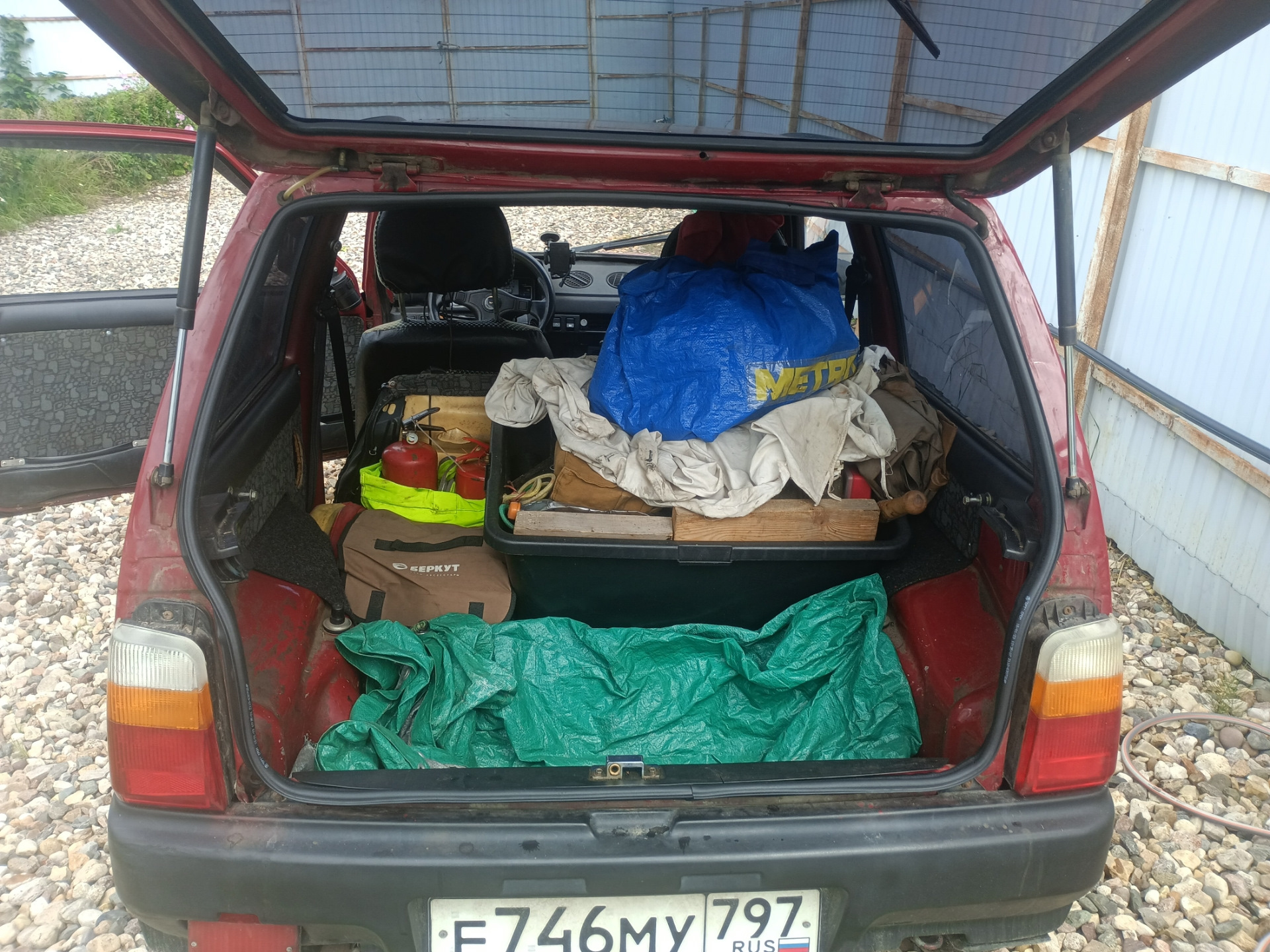

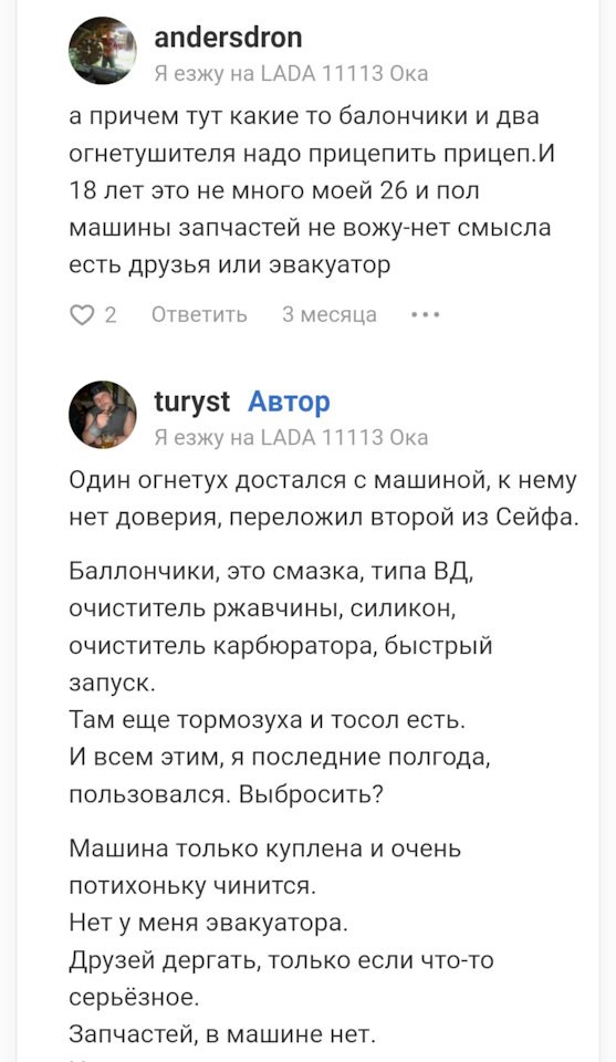

да ты запасливый человек, все свое вожу с собой, на хрена тебе два огнетушителя да еще таких больших?
Прикалываешься, что-ли?
нет не прикалываюсь-возраст, забываю
Бывает…
andersdron
И да, это маленькие огнетушители.
И их, к сожалению, может не хватить на одну машину.
Что, вот такой "дихлофос" возить?
Который "чисто для отмазки".
